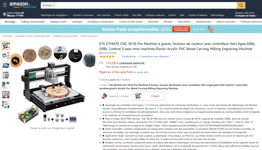

abtt Posté(e) Mars 12, 2018 Posté(e) Mars 12, 2018 Bonjour, plutôt que d'ouvrir un nouveau sujet, j'ai vu celui ci et c'est une cnc qui me tente, étant dans mon budget ( dans les 300 euros). Des utilisateurs ici pour un retour d'expérience? Je suis totalement novice dans les cnc. Peut on usiner des métaux mous ( j'ai l'impression que non, il faut taper dans les gammes au dessus, mais pas dans mon budget). Mais si qqu'un peut me faire un retour d'expérience ( les personnes ayant participé à ce topic par exemple, je leur en serais reconnaissant. D'ailleurs, qu'est ce qui freine l'usinage ou gravage dans ce type de matériaux? La puissance du moteur? Enfin, bref, je partirais sur un modèle 3018 avec er11 et laser ( 2500 mw?). Ou alors, vous avez autre chose à me recommander dans ces gammes de prix ( autour des 300 euros).

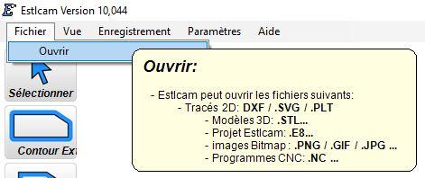

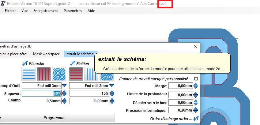

delphy Posté(e) Décembre 24, 2018 Posté(e) Décembre 24, 2018 Le 20/09/2017 at 10:32, La Bidouille a dit : ESTLCAM est très bien pour débuter (je trouve) et correspond à ta requête (pas prise de tête quoi) Accepte, entre autre, le format stéréolithographique peu cher (freeware ou 50 balles). Pas mal de tuto (en anglais ou allemand) Une interface en français (approximatif des fois, mais modifiable) Bonjour, Peux-tu me dire où est-ce que tu as trouvé une version en français, même approximatif, parce que sur le site de Estlcam je n'ai trouvé aucune version en français, même la 10 est proposée en anglais ou allemand ?

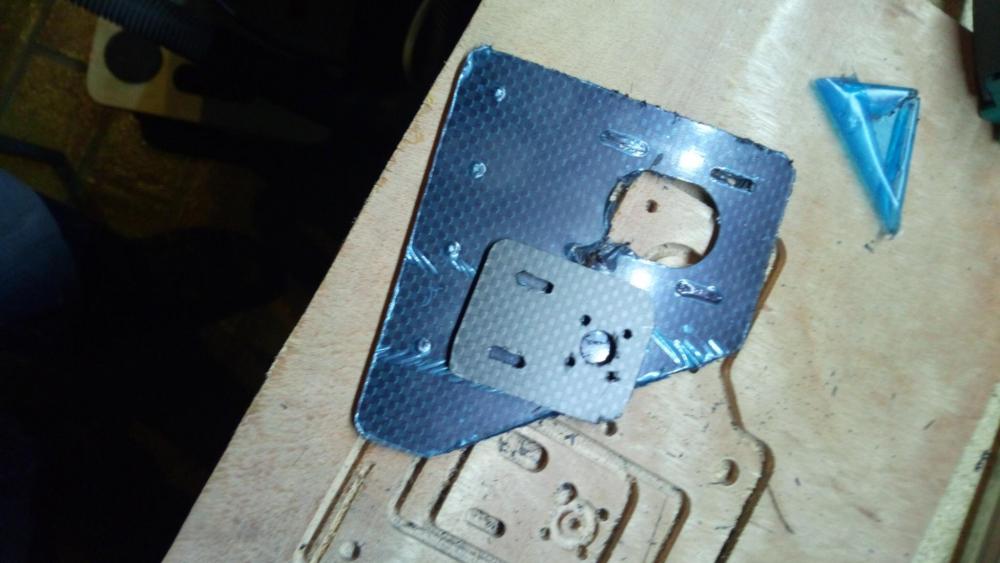

francois38200 Posté(e) Janvier 9, 2019 Posté(e) Janvier 9, 2019 Le 09/01/2018 at 15:51, fred973 a dit : Avec ma CNC3018 j'ai découper des pièces en carbone pour mon imprimante 3D et avec mon imprimante 3D je vais imprimer le support moteur, car mon nouveau moteur est légèrement plus large, j'ai aussi imprimer des fixation pour caler les pièces sue la CNC j'ai commandé de nouveaux forêt https://fr.aliexpress.com/item/10-x-Carbide-PCB-CNC-Engraving-Bits-End-Milling-Cutter-cutting-drill-hole-endmill-2/32611112816.html?spm=a2g0s.9042311.0.0.p2rgjS salut je vient de commander une 3018 et je pense la faire évolué en changeant notamment la broche, du coup est tu satisfait de ton évo et quelle puissance a tu pris ?

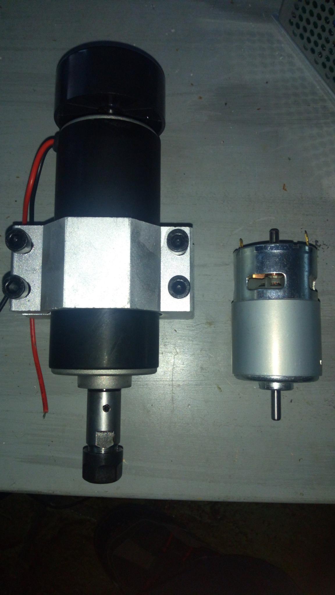

Locouarn Posté(e) Janvier 10, 2019 Posté(e) Janvier 10, 2019 Le 02/12/2018 at 10:44, Locouarn a dit : Bon courage ! J'ai commandé une broche 500 W sur Banggood en octobre et je l'attends encore. Amazon est beaucoup plus rapide ! Bonsoir, Désolé de me citer moi-même, mais je précise que la broche Banggood est arrivée au bout de 65 jours. Le boitier du contrôleur est enfoncé, le bornier partiellement cassé, bref, c'est juste une honte. Je vais essayer de récupérer quelques euros sur le prix, pour la forme. Entre temps j'ai acheté une broche brushless sur eBay et c'est du pur bonheur, livré en quelques jours. Plus jamais Banggood ! 1
francois38200 Posté(e) Janvier 26, 2019 Posté(e) Janvier 26, 2019 Le 10/01/2019 at 21:35, Locouarn a dit : Bonsoir, Désolé de me citer moi-même, mais je précise que la broche Banggood est arrivée au bout de 65 jours. Le boitier du contrôleur est enfoncé, le bornier partiellement cassé, bref, c'est juste une honte. Je vais essayer de récupérer quelques euros sur le prix, pour la forme. Entre temps j'ai acheté une broche brushless sur eBay et c'est du pur bonheur, livré en quelques jours. Plus jamais Banggood ! tu en est content de ta 500w ? pas trop dur a adapter ? tu a essayer de l'alu avec ? merci
Locouarn Posté(e) Janvier 29, 2019 Posté(e) Janvier 29, 2019 Bonjour, Désolé pour le temps de réaction, je ne passe pas tous les jours... Finalement j'ai récupéré 28 € sur cette broche qui, en fin de compte, fonctionne plutôt bien à première vue bien que pas montée sur la fraiseuse. Pour le moment, j'utilise une autre broche de 500 W mais de type brushless avec un contrôleur WS55-220 (achetée sur eBay, cette fois !).. Je ne l'ai utilisée pour le moment que dans du bois (avec succès) et le seul essai timide que j'ai fait sur de l'alu était avec une fraise 4 lèvres, ce qui n'est pas du tout idéal. Je devrais refaire un essai avec une fraise simple lèvre mais je n'ai pas encore eu l'occasion, étant à fond sur des petits projets de menuiserie. A suivre, donc. Cordialement.
