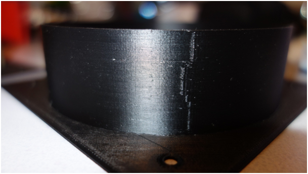

J'ai vu ceci sur un groupe Facebook Anycubic, le gars remplace la E3dV5 par une V6 officielle. Il a aussi remplacé l'extrudeur par un "Titan".
Sa vidéo est un peu longue mais il détaille sa méthode et son profil S3D après ses modifications :
Je me suis dit que ça pouvait intéresser certains d'entre vous. Ca m'intéresse mais je suis encore dans la phase de découverte de la machine et je ne pense pas me lancer là-dedans tout de suite...
Il obtient ce genre de résultat. D'après lui le changement des 2 pièces a apporté une meilleure linéarité du print et il m'a posté ces photos :

L'auteur du post explique que depuis le changement, ses traits sont réguliers, il n'a plus de différence d'épaisseur. Il avait déjà changé son extrudeur avant de changer sa tête d'impression donc je suppose qu'il a vu la différence avant/après.
C'est dommage qu'il n'a pas de photo d'une même impression avant et après le changement :-(

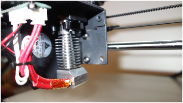

J'ai commandé la e3dV6 et faire la modif avec un montage un poil different de la video, je vais fixer le raccord pneumatique sur la piece qu'il a mis pour mettre a niveau la e3Dv6 histoire que le tube soit bien maintenu
tete e3dV6 reçu, pieces adaptation imprimée, je monte ça cet aprem et je ferai un petit tuto pour ceux que ça interresse !! premieres impression ce soir

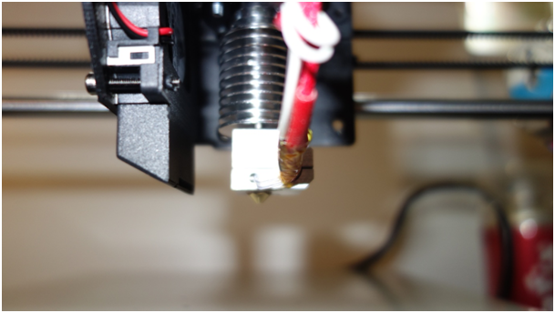

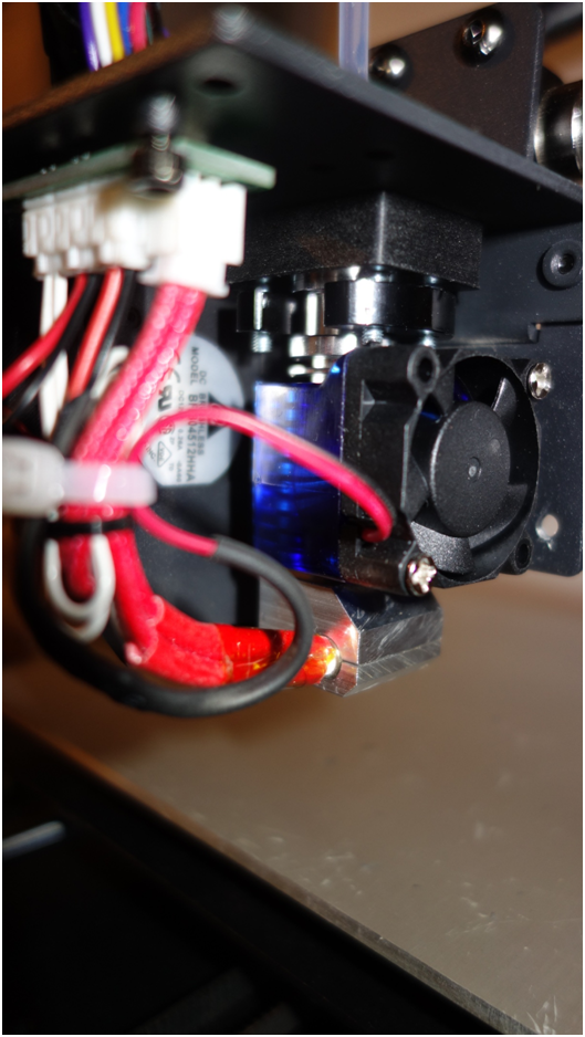

la modif c'est radiateur universel E3DV6, guide fil E3DV6 tout metal, ventilo E3DV6 30*30, bloc de chauffe gena V1 de genapart, buse MK8 et cartouche chauffante et sonde t° d'origine de l'anycubic.
Piece imprimé pour adaptation de la taille de ma conception permettant de mettre le raccord pneumatique rapide car le systeme du gars me plaisait pas
Grille pour ventilo pour la ventilation piece prise sur thingiverse.
alors pour l'impression et le test avant/apres ce sera demain, il est trop tard pour lancer un print ...
Sinon le montage est terminé, la chauffe est un peu plus longue ainsi que la descente en temperature, normal vu que le bloc de chauffe est en acier, plus lourd et plus gros que le bloc e3dV5 de anycubic, c'est surement meilleur en terme d'inertie thermique et de stabilité en t°.
le refroidissement radiateur est efficace plutot silencieux par rapport a l'ancien mais la dessus ya pas de mal.
insertion du filament nickel, j'etait emmerdé avec l'ancien dans la zone de jonction radiateur/guide-fil.
Ma piece pour mettre le raccord rapide et adapter la hauteur fonctionnne et la tete arrive au meme niveau que l'ancienne

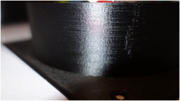

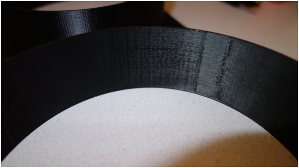

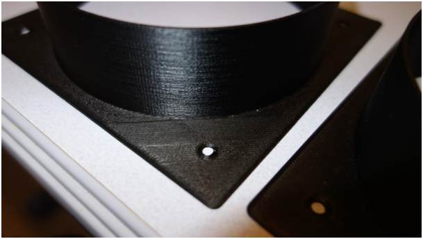

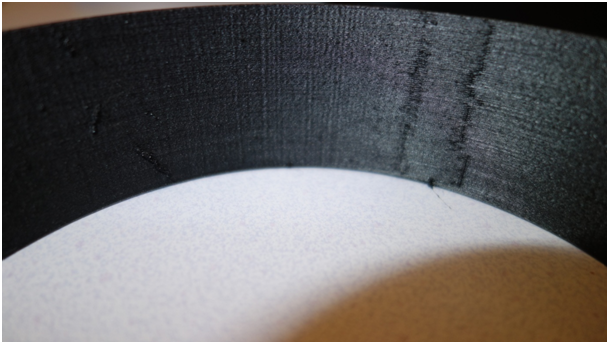

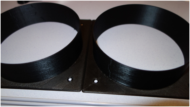

Compte rendu de la modif:
Installation:
piece imprimée, meme fichier gcode sans aucune modif
a gauche nouvelle tete, a droite ancienne.
ancienne tete:
nouvelle tete :
ancienne tete:
nouvelle:
ancienne
nouvelle:
En résumé, avec l'ancienne tete rendu plus lisse qu'avec la nouvelle sinon pas de differences significatives.
Mais ce résultat est sans modification du gcode, et la buse étant plus chaude que l'ancienne vu que le bloc de chauffe l'entoure, ce problème de lissage dois venir de la température trop chaude de sortie de buse.
Il faut que je refasse un essais en baissant de 10° voir 15° la t°.
Reste a tester avec le pla

visiblement , ça confirme ce que je pensais , que ça allais pas changé grand chose étant donné qu'avec la tete d'origine l'impression est deja très propre
Modifié (le) par slayer-fr
il y a 2 minutes, slayer-fr a dit :
c'est sur par contre le demontage de la tete est devenu plus simple ...:-)
moi je l'ai fait pour imprimer du polycarbonate a 270°, je ne voulais pas de tube teflon dans les tetes et buse
