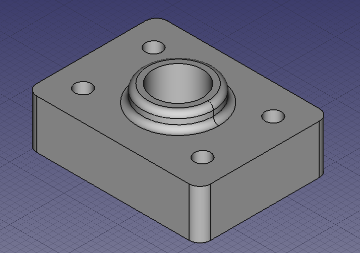

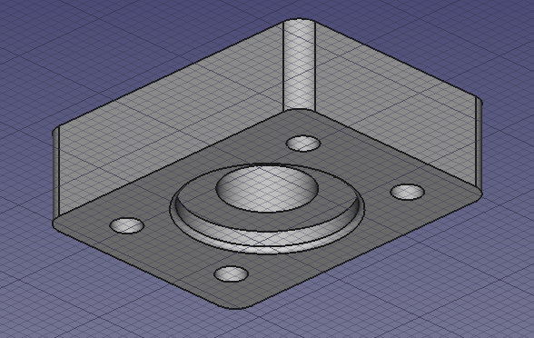

olivierbart Posté(e) Septembre 26, 2017 Partager Posté(e) Septembre 26, 2017 si j'ai virer le capot il reste celui de gauche pour le ventilo piece et le capteur ... non surtout j'ai fait une piece support en haut de la tete qui tient le raccord pneumatique rapide qui permet de sortir la tete sans tout devisser, je devisse les 4 vis de maintient de 4 mm et je sort la tete Lien vers le commentaire Partager sur d’autres sites More sharing options...
slayer-fr Posté(e) Septembre 26, 2017 Partager Posté(e) Septembre 26, 2017 il y a 13 minutes, olivierbart a dit : j'ai fait une piece support en haut de la tete qui tient le raccord pneumatique rapide qui permet de sortir la tete sans tout devisser, je devisse les 4 vis de maintient de 4 mm et je sort la tete curieux de voir ça Lien vers le commentaire Partager sur d’autres sites More sharing options...
olivierbart Posté(e) Septembre 26, 2017 Partager Posté(e) Septembre 26, 2017 il y a 51 minutes, slayer-fr a dit : curieux de voir ça je fais des photos demain je pensais en avoir pris mais pas de cette piece Lien vers le commentaire Partager sur d’autres sites More sharing options...
olivierbart Posté(e) Septembre 27, 2017 Partager Posté(e) Septembre 27, 2017 Vu de dessous sur le dessus de la piece, je visse le raccord rapide et la tete se met dans le trouen dessous Lien vers le commentaire Partager sur d’autres sites More sharing options...
slayer-fr Posté(e) Septembre 27, 2017 Partager Posté(e) Septembre 27, 2017 ok , je comprend mieux Lien vers le commentaire Partager sur d’autres sites More sharing options...

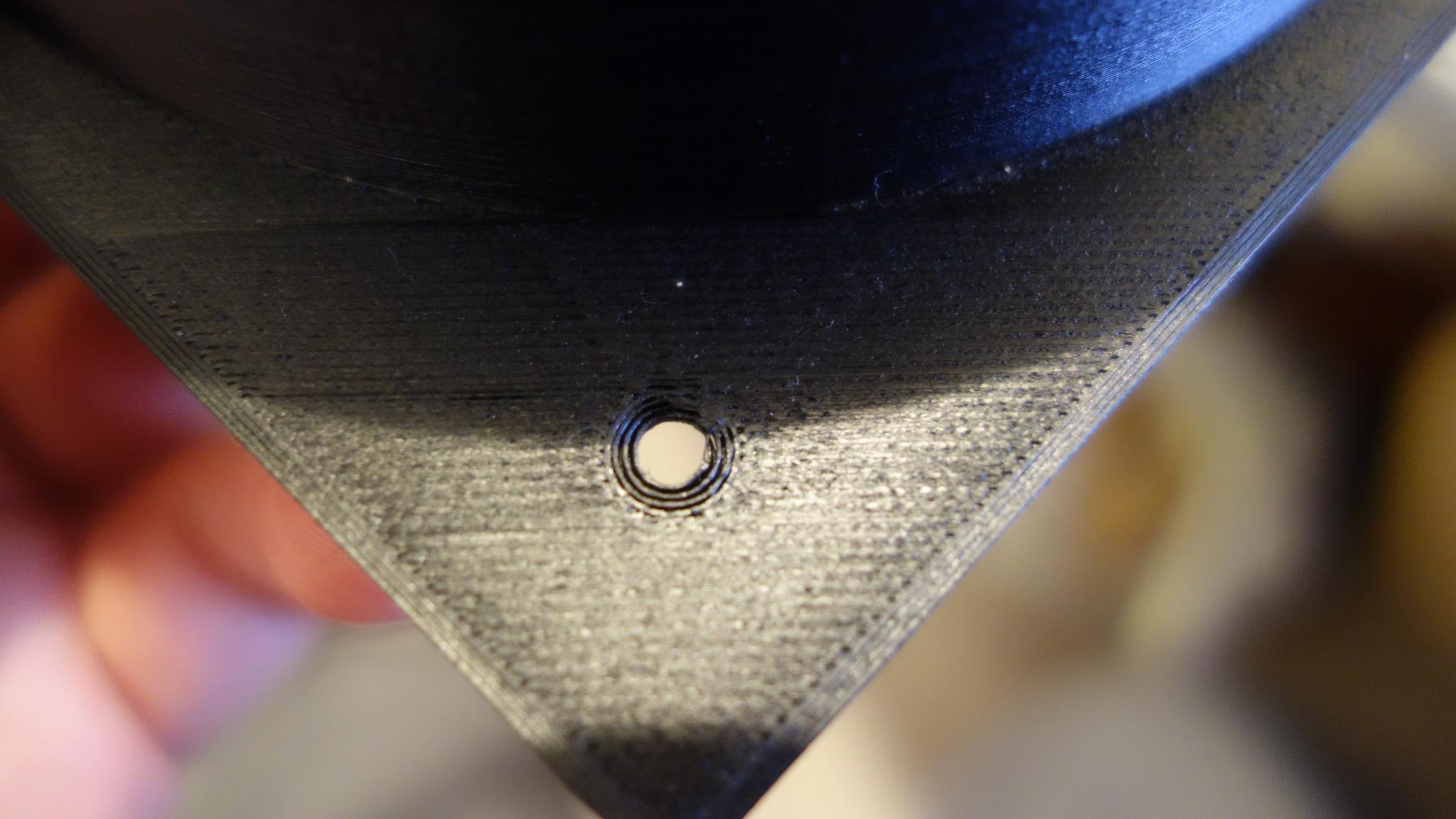

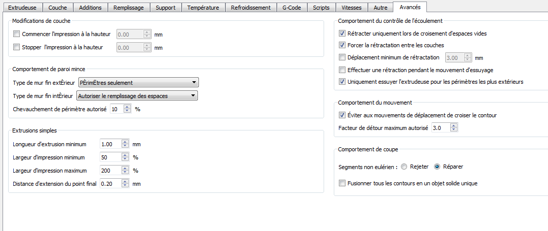

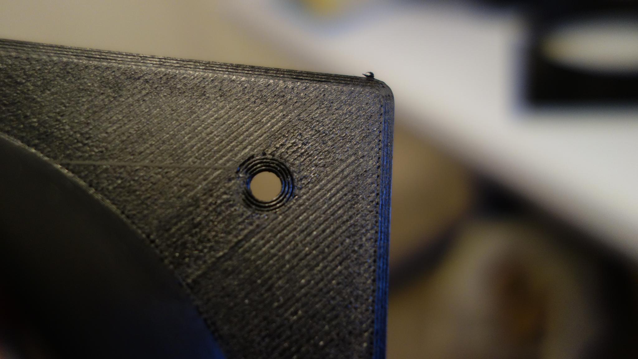

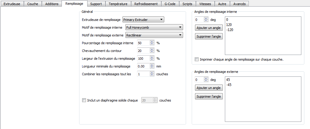

olivierbart Posté(e) Septembre 27, 2017 Partager Posté(e) Septembre 27, 2017 un equestion en passant, sur les trou de perçage, j'ai pas de liaison entre les contours et entre le dernier contour exterieur du perçage et la coque, d'ou ça viens ? Lien vers le commentaire Partager sur d’autres sites More sharing options...
slayer-fr Posté(e) Septembre 27, 2017 Partager Posté(e) Septembre 27, 2017 il y a 3 minutes, olivierbart a dit : un equestion en passant, sur les trou de perçage, j'ai pas de liaison entre les contours et entre le dernier contour exterieur du perçage et la coque, d'ou ça viens ? pas bien compris ta question , une photo serais peut-être plus parlant Lien vers le commentaire Partager sur d’autres sites More sharing options...

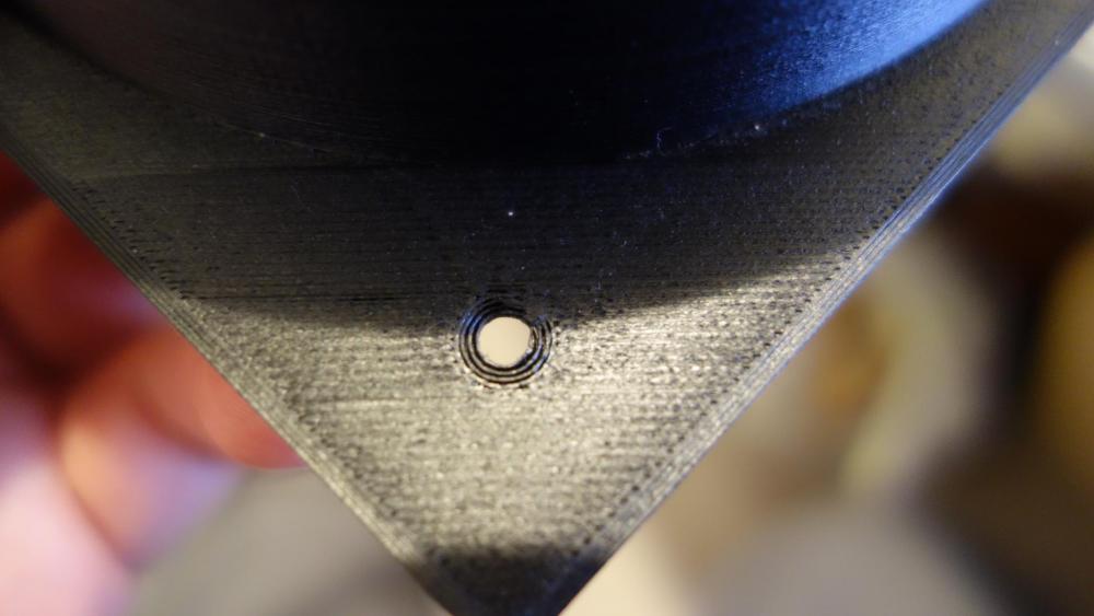

olivierbart Posté(e) Septembre 27, 2017 Partager Posté(e) Septembre 27, 2017 (modifié) @slayer-fr voila les photos, ça le fait sur toutes les parties coque pleine Modifié (le) Septembre 27, 2017 par olivierbart Lien vers le commentaire Partager sur d’autres sites More sharing options...
slayer-fr Posté(e) Septembre 28, 2017 Partager Posté(e) Septembre 28, 2017 regarde du coté «chevauchement du contour» , tu es à combien , faut peut être augmenté un peu Lien vers le commentaire Partager sur d’autres sites More sharing options...
olivierbart Posté(e) Septembre 28, 2017 Partager Posté(e) Septembre 28, 2017 Il y a 2 heures, slayer-fr a dit : regarde du coté «chevauchement du contour» , tu es à combien , faut peut être augmenté un peu je suis a 10% c'est peu être trop faible ? Lien vers le commentaire Partager sur d’autres sites More sharing options...
slayer-fr Posté(e) Septembre 28, 2017 Partager Posté(e) Septembre 28, 2017 perso je suis à 20 Lien vers le commentaire Partager sur d’autres sites More sharing options...
olivierbart Posté(e) Septembre 28, 2017 Partager Posté(e) Septembre 28, 2017 ok merci je vais réessayer avec 20% Lien vers le commentaire Partager sur d’autres sites More sharing options...

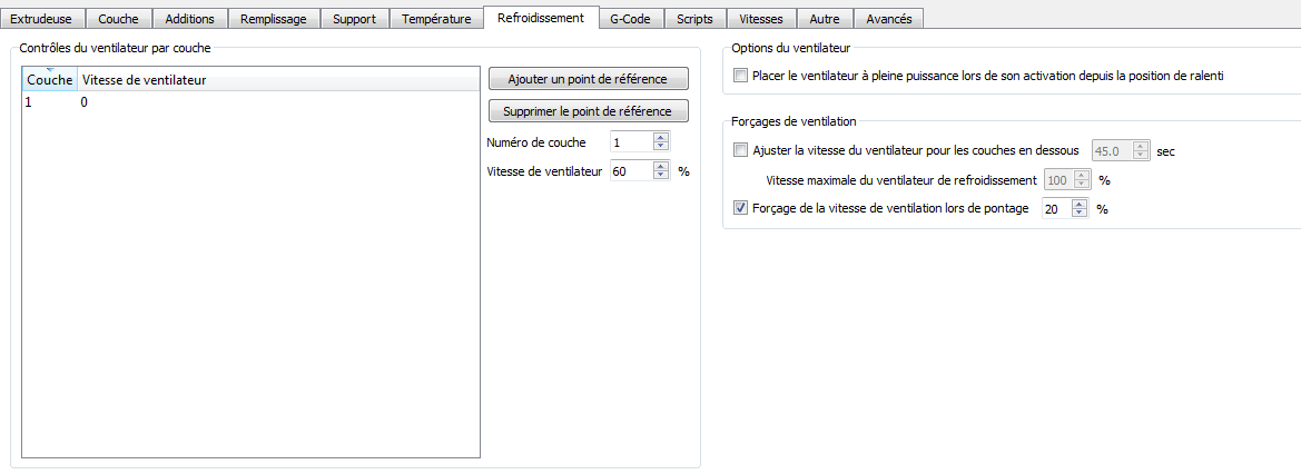

olivierbart Posté(e) Septembre 28, 2017 Partager Posté(e) Septembre 28, 2017 Il y a 9 heures, slayer-fr a dit : perso je suis à 20 je viens d'essayer a 20% et j'ai le meme rendu ... la je ne sais pas sur quel parametre jouer Lien vers le commentaire Partager sur d’autres sites More sharing options...

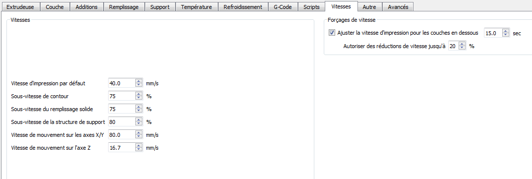

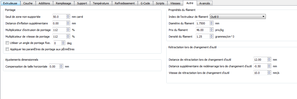

slayer-fr Posté(e) Septembre 29, 2017 Partager Posté(e) Septembre 29, 2017 et c'est quoi tes autres paramètre ? Lien vers le commentaire Partager sur d’autres sites More sharing options...
sigiel Posté(e) Septembre 29, 2017 Partager Posté(e) Septembre 29, 2017 Le 9/27/2017 at 17:49, olivierbart a dit : Vu de dessous sur le dessus de la piece, je visse le raccord rapide et la tete se met dans le trouen dessous c'est possible d'avoir ton stl stp? Lien vers le commentaire Partager sur d’autres sites More sharing options...

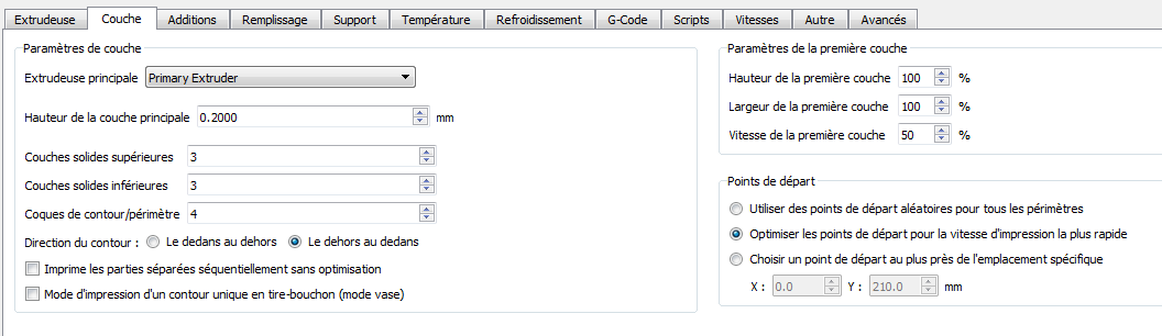

olivierbart Posté(e) Septembre 29, 2017 Partager Posté(e) Septembre 29, 2017 (modifié) @slayer-fr Mes réglages : Modifié (le) Septembre 29, 2017 par olivierbart Lien vers le commentaire Partager sur d’autres sites More sharing options...

kropernic Posté(e) Septembre 29, 2017 Partager Posté(e) Septembre 29, 2017 Ce ne serait pas au niveau des parois fines qu'il faut jouer ? Lien vers le commentaire Partager sur d’autres sites More sharing options...

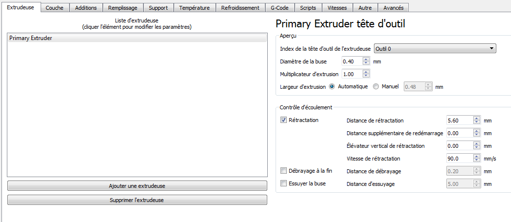

slayer-fr Posté(e) Septembre 29, 2017 Partager Posté(e) Septembre 29, 2017 @olivierbart largeur d'extrusion , passe en manuel 0,40 par contre faut évité les HS et ouvrir un autre post pour posé de nouvelle question , car va vite devenir le bordel Lien vers le commentaire Partager sur d’autres sites More sharing options...
olivierbart Posté(e) Septembre 29, 2017 Partager Posté(e) Septembre 29, 2017 ok mr le modo !!! t'es passé de l'autre coté de la barrière ... ceci dit meme pb en manu a 0.4 Lien vers le commentaire Partager sur d’autres sites More sharing options...

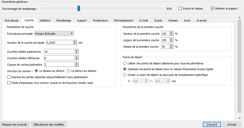

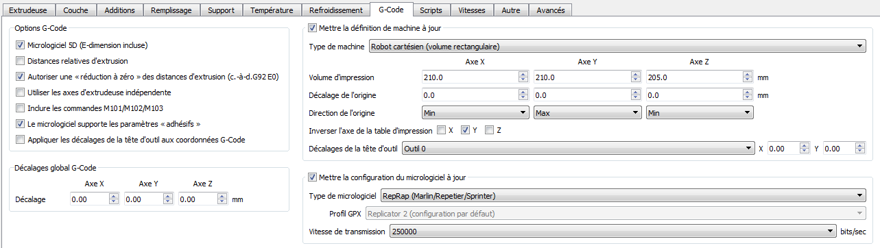

slayer-fr Posté(e) Septembre 29, 2017 Partager Posté(e) Septembre 29, 2017 (modifié) ok mr le modo !!! t'es passé de l'autre coté de la barrière ... schuuut , c'est un secret faut rien dire , je suis en mode incognito essais ça , ce sont mes paramètres Modifié (le) Septembre 29, 2017 par slayer-fr Lien vers le commentaire Partager sur d’autres sites More sharing options...
