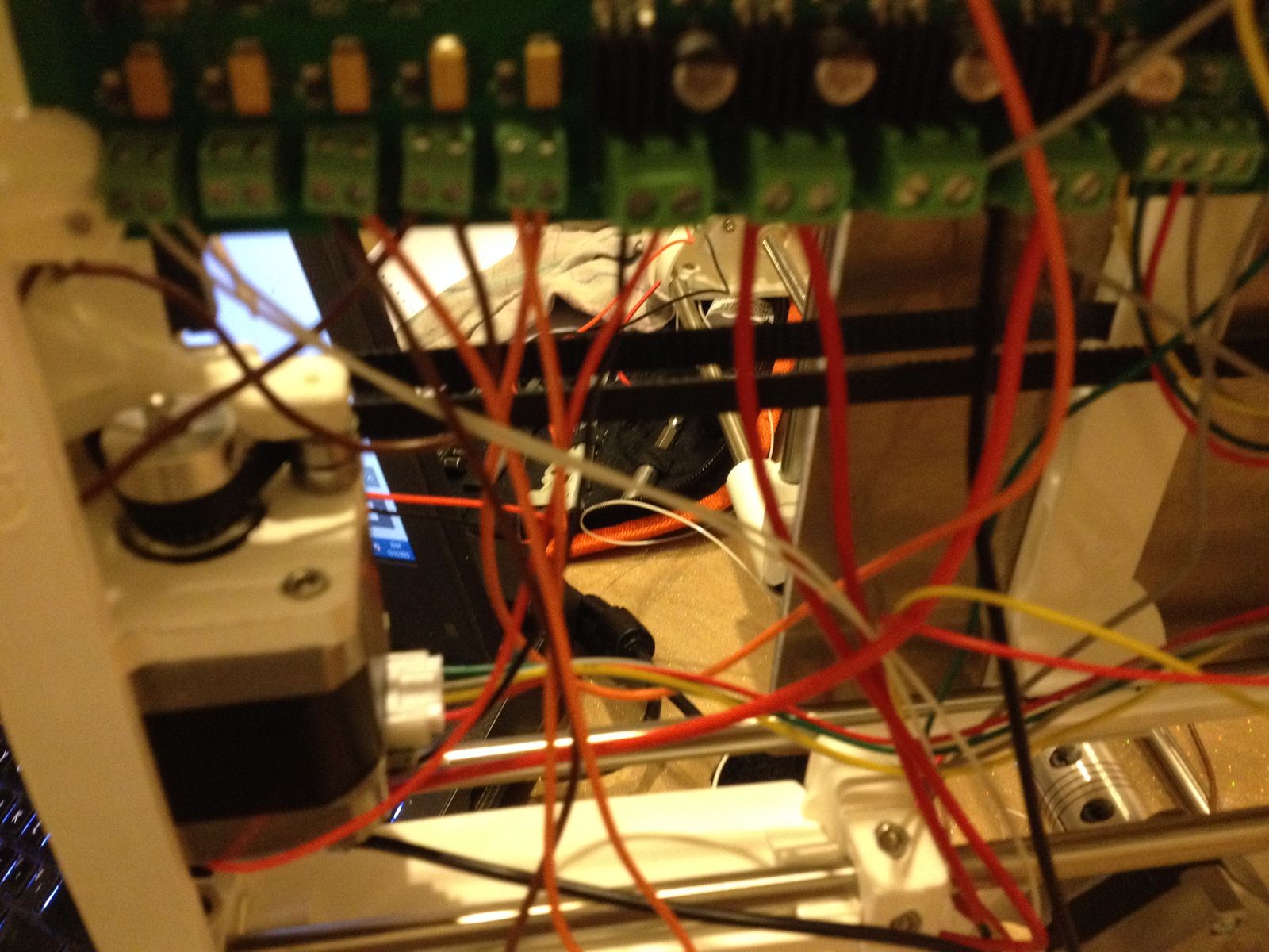

Anakin Posté(e) Novembre 11, 2015 Posté(e) Novembre 11, 2015 Bonjour, Petit souci sur l'axe Y après mon premier montage. Explication : J'allume l'imprimante Elle va à droite taper contre le butée et s'arrête 2 min (elle chauffe). Ensuite le plateau bouge mais il tremble, comme si le moteur n'arrivait pas à l’entraîner la courroie située sous le plateau correctement. Je l'ai resserré mais cela reste identique. Le plateau va d'arrière en avant par tout petit coup en faisant un bruit de marteau piqueur (l'imprimante est sur une table de salon). J'ai vérifier et tout à l'air ok par rapport au montage. A noter que sur l'axe Z et X je n'ai aucun souci. J'ai naturellement mis du lubrifiant mais cela ne change rien. Autre question bête : J'ai l'impression que mes butée Z ne servent à rien car elles sont perpétuellement enfoncées (avec le poids situé sur le dessus) Merci pour votre aide

PoLoMoD Posté(e) Novembre 11, 2015 Posté(e) Novembre 11, 2015 photo des branchement de tes moteur sur la Mezli ?

PoLoMoD Posté(e) Novembre 11, 2015 Posté(e) Novembre 11, 2015 il y a une heure, Anakin a dit : Elle va à droite taper contre le butée et s'arrête 2 min (elle chauffe). Ensuite le plateau bouge mais il tremble, comme si le moteur n'arrivait pas à l’entraîner la courroie située sous le plateau correctement. Je l'ai resserré mais cela reste identique. apparement, c'est des que les plateau bouge ... peu être un mauvais brachement
plumcake Posté(e) Novembre 11, 2015 Posté(e) Novembre 11, 2015 Si les "petits mouvement d'avant-arrière" s'apparente à des vibrations, cela peut être un manque de tension ("puissance") délivrée au moteur par son pilote, j'ai eu ce soucis là en Z sur ma prusa i3... Bien valider que le plateau ce déplace très bien sans contrainte hors tension afin d'élimer tout problème éventuellement mécanique... Vérifier les branchements, surtout au niveau de la carte, qu'il n'y ai pas un petit filament qui viennent jeter le trouble Si cela ne fonctionne toujours pas et que ta machine est sous garanti, j’appellerai le support pour valider la marche à suivre qui à mon sens serais de : Inverser les branchements sur la carte des moteur X et Y et de rallumer la machine pour voir ce qu'il se passe : Si c'est alors en X que ça vibre et que le plateau se déplace bien en Y, alors c'est que cela vient de la carte (ou seulement du pilote) Si la tête se déplace en X et que le plateau ne bouge toujours pas en Y, c'est que cela vient du moteur Une fois ces constatations faites, tu devra te tourner vers le support... Attention, tout ceci n'engage que moi, je ne dis pas que c'est ce qu'il faut faire mais que c'est ce que j'essaierai de faire !! @valider donc !

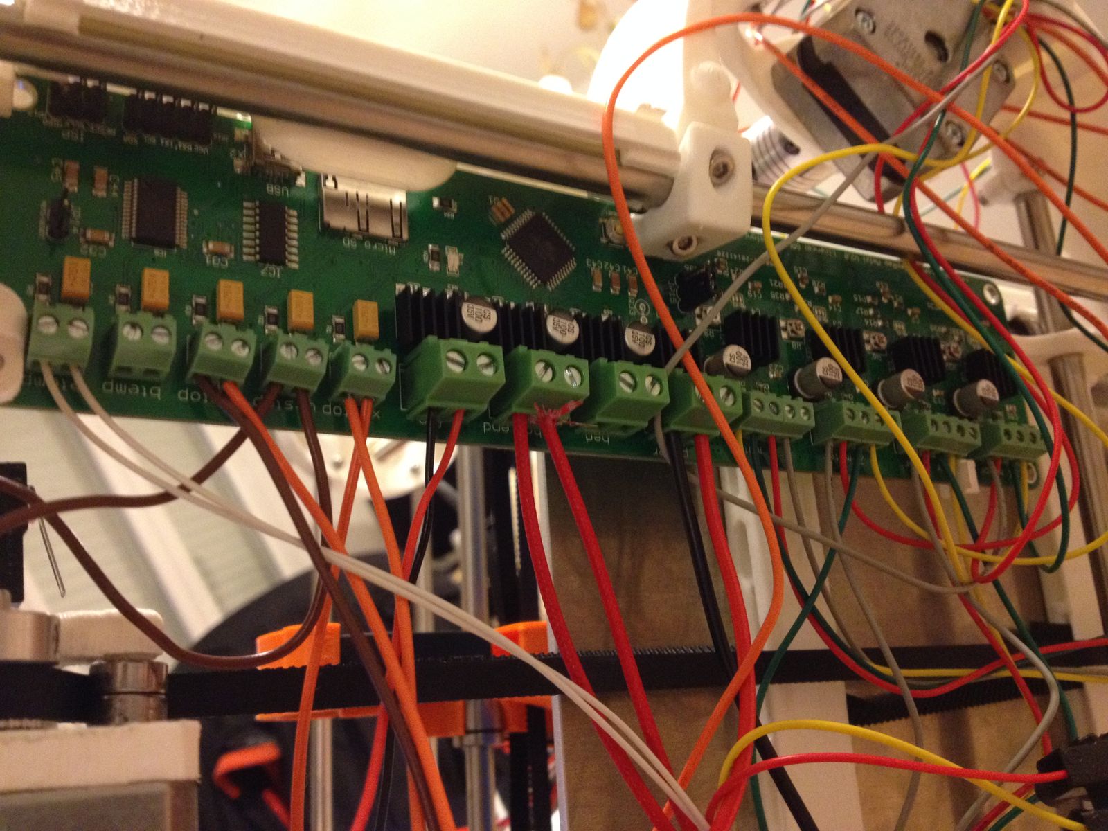

Anakin Posté(e) Novembre 12, 2015 Auteur Posté(e) Novembre 12, 2015 Voici les photos concernant le schema. Je ferais le test des moteurs ce soir en espérant que tout est ok. Par contre j'ai vu qu'un petit cavalier était tombé de la carte. Cela peut-il venir de là ? Pour l'axe Z et les butée, au démarrage de l'imprimante que dois descendre la buse jusqu'à temps que les butées ne font plus contact ? Car là si je ne redescend pas la buse avec les tiges filetées après chaque test (arrêté en cours), à l'initialisation elle reprend un cm à chaque fois. Du coup quand elle va marcher comment initialiser l'axe Z pour éviter de le faire manuellement ? Merci
Edge540 Posté(e) Novembre 12, 2015 Posté(e) Novembre 12, 2015 pour le cavalier cela peut expliquer ton PB. IL y en a un qui doit etre sur Vregg .Re vérifie que les fils du moteur Y sont bien insérés dans le bornier correspondant et que les extrémités des fils sont suffisamment dénudé pour assurer les contacts. Pour l'axe Z pas de PB effectivement il monte à chaque mise en route / Mais la descente se fait ensuite tant que les butée Z n'ont pas déclenché. Exemple si tu imprime un pièce qui fait 15 cm de haut. L'axe Z à l'issue de l'impression reste à 15 cm. Lors de la mise en route suivante Il monte à nouveau , place la tète en position de chauffe puis ensuite descend jusqu'au contact buse / plateau et declenchement des butée.IL n'y a pas a redessencre manuellemnt.
PoLoMoD Posté(e) Novembre 12, 2015 Posté(e) Novembre 12, 2015 Les branchements moteurs on l'air d'etre bon, pour les jumpers a l'origine :

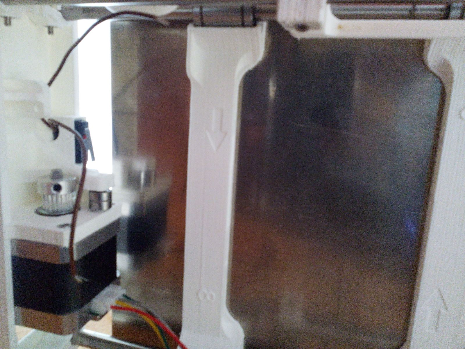

Tircown Posté(e) Novembre 12, 2015 Posté(e) Novembre 12, 2015 (modifié) Bêtement, vérifie que tu as bien les bons supports plateaux : d'après la photo tu as une D200 1.4 avec le contacteur Y vers le milieu. Les version précédentes avaient le contacteur sur le coté. Chez DAGOMA ils ont eu quelques soucis à l'expédition en mettant des supports plateau de version antérieures à 1.4 dans des cartons de 1.4. Conséquence, la butée n'est pas au bon endroit pour aller sur le contacteur Y. C'est un problème qui s'est produit quelques fois : https://www.lesimprimantes3d.fr/forum/topic/955-but%C3%A9e-y-mal-position%C3%A9e/ Ça m'est arrivé, mais je m'en suis aperçu au montage (cf photo). Modifié (le) Novembre 12, 2015 par Tircown
Richard_39 Posté(e) Novembre 12, 2015 Posté(e) Novembre 12, 2015 Je confirme. J'ai eu aussi le meme souci. Je me suis fait une petite cale fendu que j'ai mis sur le contacteur et le tour est joué. Richard
Anakin Posté(e) Novembre 12, 2015 Auteur Posté(e) Novembre 12, 2015 Bonjour, Impeccable. Je ne sais pas si cela vient du branchement ou du jumper. J'ai inverser les moteur et du coup j'ai pu constater à l'initialisation que le plateau partait correctement. J'ai tout rebrancher et tout tester à nouveau. Quel bonheur de voir ce plateau bougé ainsi que la buse. Dernier problème : l'axe Z J'ai quasiment collé la buse au plateau. A l'initialisation elle est donc montée d'un cm. Mais à un cm au dessus du plateau, le fil tombe finit par s'accrocher au plateau et j'ai une belle spirale de fil fondue (je fais le porte clef rond de test de dagoma). Je pense que la buse doit être à quelques milimètre voir un. Par contre vous me confrimez bien que mes butée Z doivent être pertetuellement appuyée (sauf quand je baisse assez pour que la buse touche le plateau). Merci
