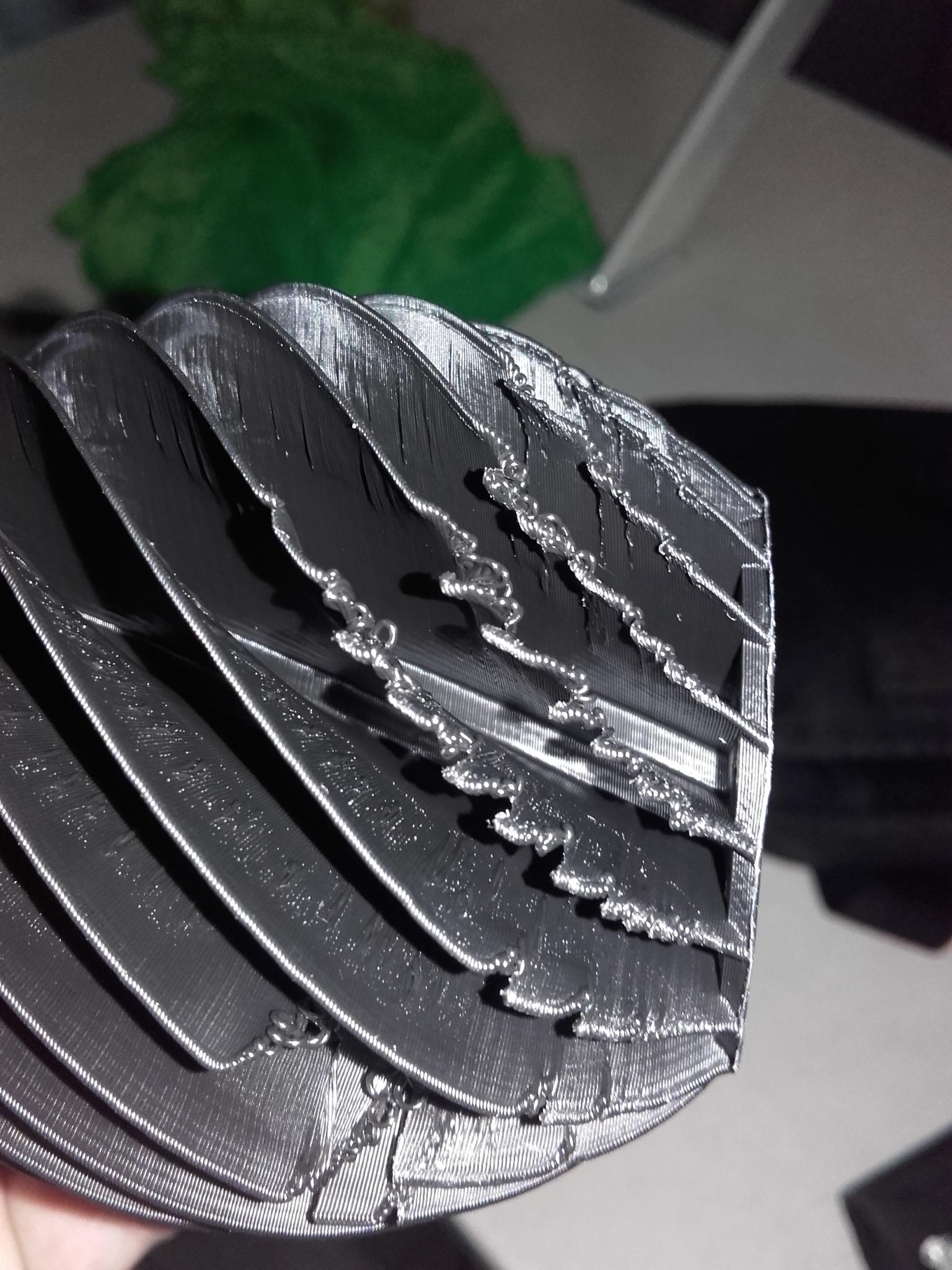

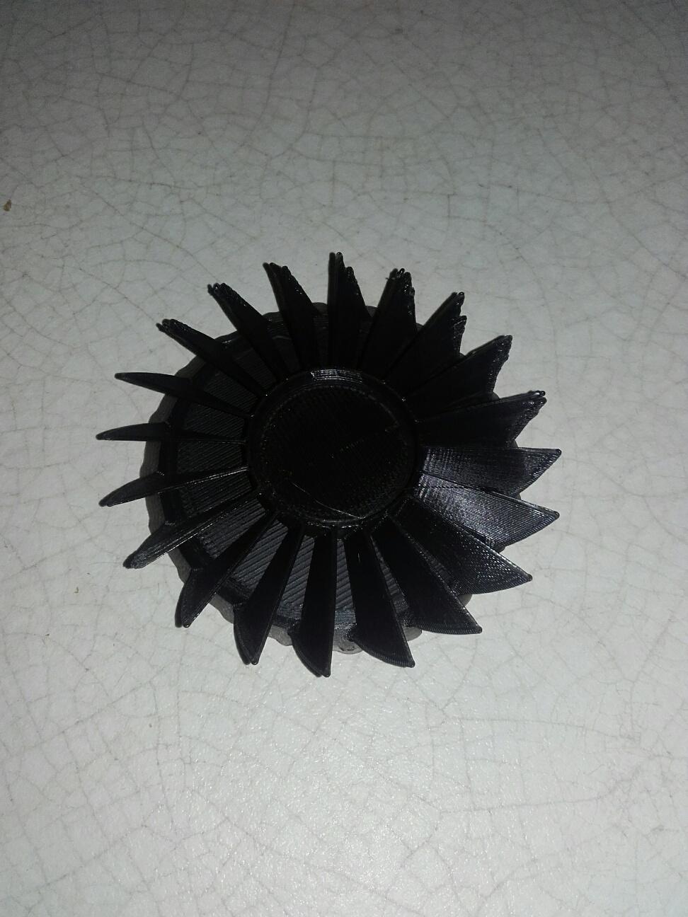

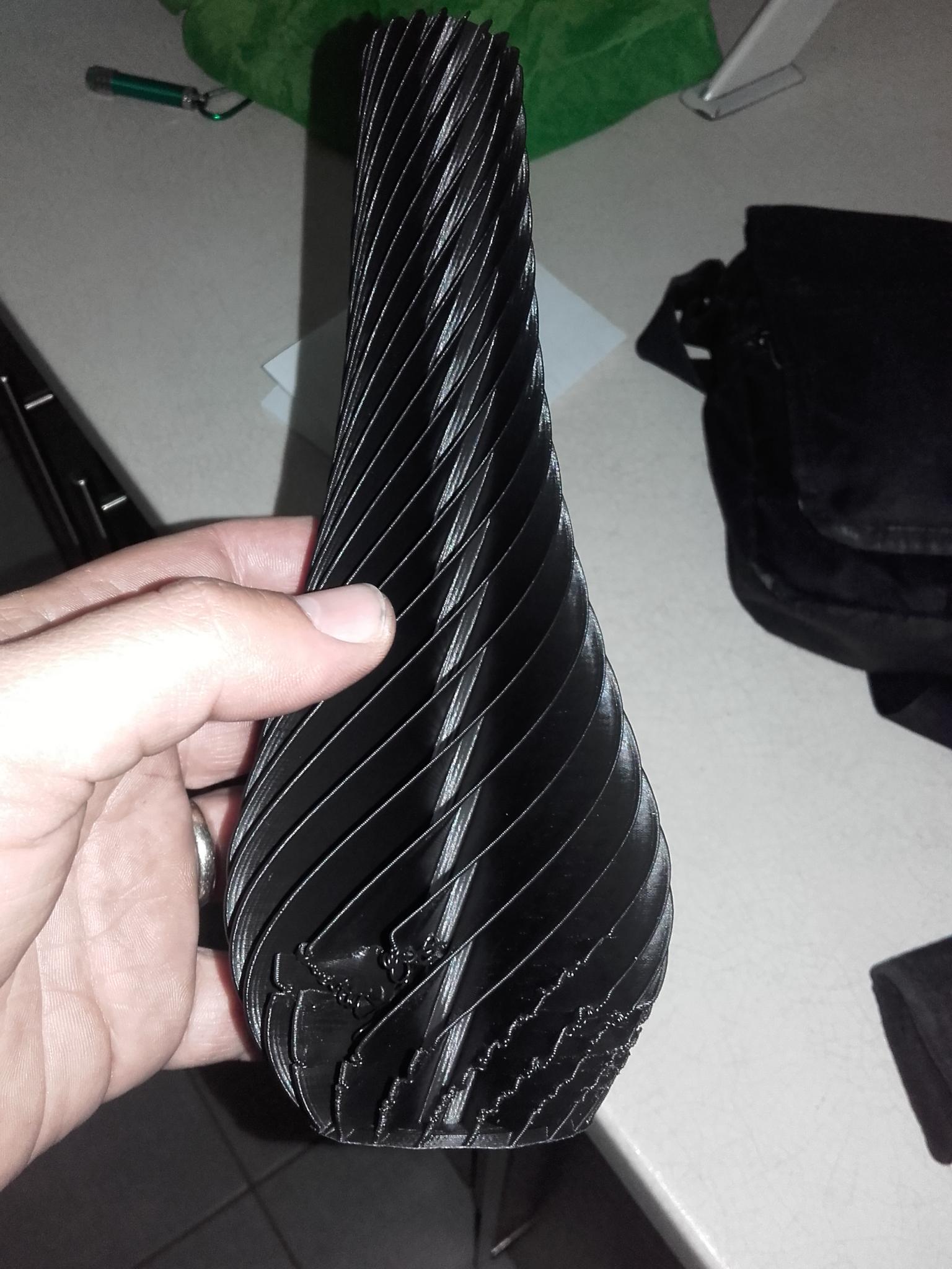

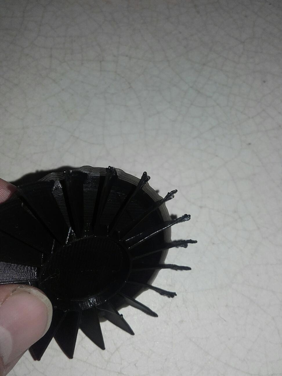

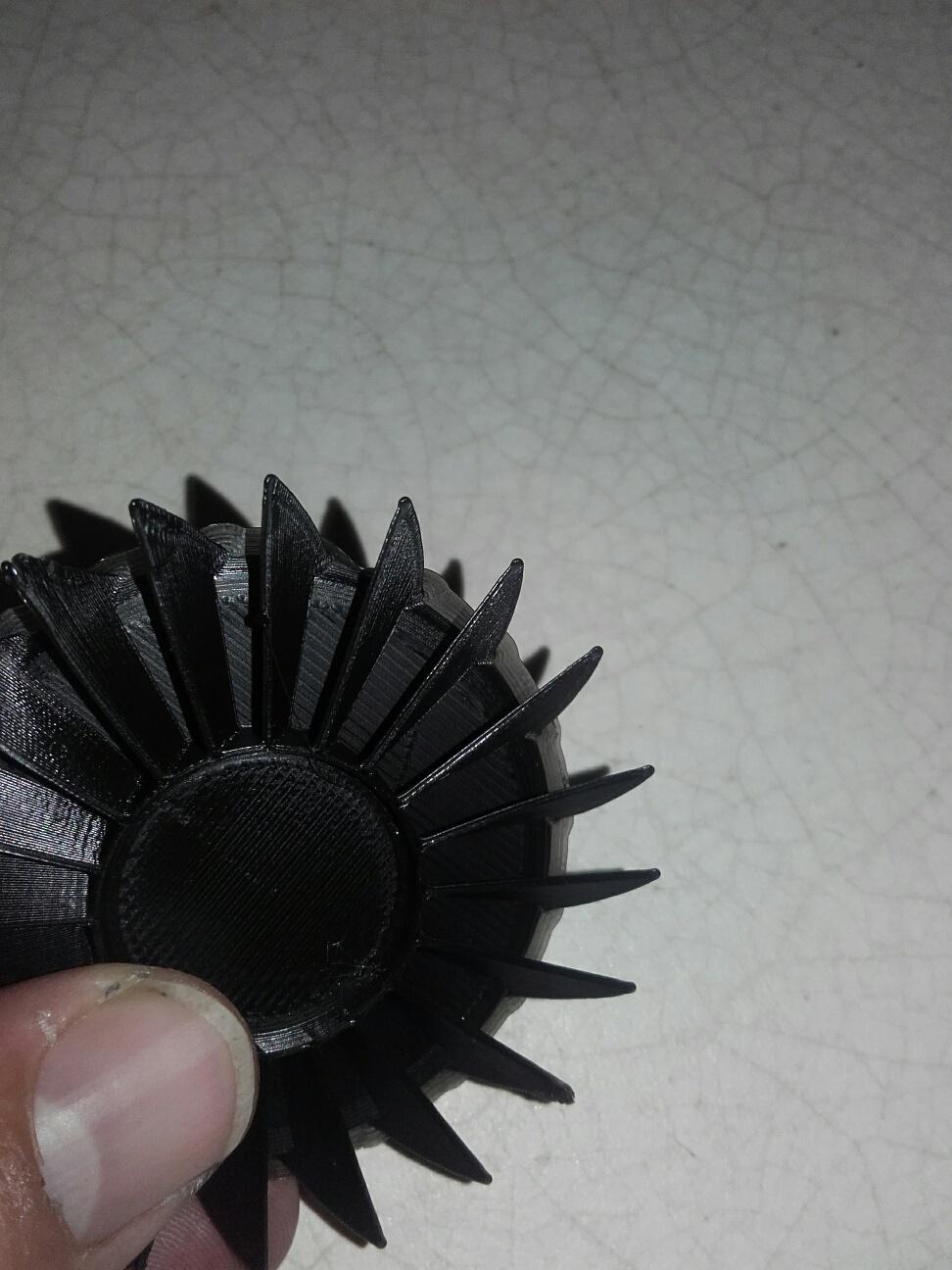

Prom Posté(e) Septembre 23, 2017 Partager Posté(e) Septembre 23, 2017 Bonjour à tous, je viens vers vous car j'ai un soucis avec ma Prusa I3 MK2S. J'essaye d'imprimer proprement ce vase : https://www.thingiverse.com/thing:481259 Le résultat est pas mal, mais perfectible, j'ai certain endroit ou j'ai des soucis d'impression, notamment sur la partie la plus au fond quand je la regarde de face. J'imprime en 0,2 initialement, je pensais à un problème de planéité de plateau que j'ai essayé de corriger sans amélioration via la calibration Ensuite, j'ai tenté de réduire la vitesse de 60 à 50, sans amélioration. Je commence à penser qu'l s'agit d'un problème de refroidissement. Mais je ne sais pas comment régler ce soucis puisque le ventilo est placé en avant. Qu'en pensez vous ? Je vous joins des photos en PJ D'avance merci de votre aide Lien vers le commentaire Partager sur d’autres sites More sharing options...
Vincent Posté(e) Octobre 2, 2017 Partager Posté(e) Octobre 2, 2017 J'ai déjà eu ce genre de souci : des défauts apparaissent soit sur l'arrière, soit sur un coté de l'objet (souvent le coté droit). Il ne semble pas y avoir de raison particulières à ces défauts, puisque le reste de la pièce est bien imprimée. Quand cela arrive, je la tourne pour qu'elle soit imprimée différemment, et en général cela suffit. Dans ton cas tu peux toujours tourner le vase, ça ne changera pas grand chose Problème de vibration ? inertie de la tête d'impression ? jeu du plateau ? tension courroie ? A mon sens c'est un souci de machine, pas de réglage. Cela dit, tu peux réduire la vitesse à 20 ou 30mm/s et baisser un peu la température pour tester le résultat. Lien vers le commentaire Partager sur d’autres sites More sharing options...
Invité Posté(e) Octobre 2, 2017 Partager Posté(e) Octobre 2, 2017 Je ne sais pas comment est orientée la ventilation de la mk2 mais c'est sûrement de ce côté qu'il faut regarder. Ca ventile moins bien du côté opposé Lien vers le commentaire Partager sur d’autres sites More sharing options...
slayer-fr Posté(e) Octobre 2, 2017 Partager Posté(e) Octobre 2, 2017 Il y a 9 heures, Vincent a dit : Cela dit, tu peux réduire la vitesse à 20 ou 30mm/s et baisser un peu la température pour tester le résultat. j'aurais pas dit mieux et peu être voir le refroidissement de la piece Lien vers le commentaire Partager sur d’autres sites More sharing options...
Prom Posté(e) Octobre 2, 2017 Auteur Partager Posté(e) Octobre 2, 2017 Merci pour vos retours Je vais déjà essayer de nettoyer la pièce actuelle Lien vers le commentaire Partager sur d’autres sites More sharing options...
Invité Posté(e) Octobre 3, 2017 Partager Posté(e) Octobre 3, 2017 Je ne crois pas à un problème de refroidissement. Le ventilateur de la MK2S dirige le flux vers la sortie de la buse ou qu'elle se trouve donc je ne vois pas pourquoi elle serait moins refroidie quand elle est sur l'arrière. Je pense plutôt à un souci mécanique des points durs sur l'axe X ou Y ? Lien vers le commentaire Partager sur d’autres sites More sharing options...
Sanaki Posté(e) Octobre 18, 2017 Partager Posté(e) Octobre 18, 2017 Ton plateau est chauffé ? Une ventilation trop importante créé des turbulences au plus proche du plateau qui disparait quand on monte dans les Z. J'ai le cas avec le wade L3K et c'est pénible quand on a déjà presque tout essayé pour régler le problème sauf ça. Baisse la puissance de tes ventilos et assure toi que l'air est bien distribué à 360 autour de ta buse. Lien vers le commentaire Partager sur d’autres sites More sharing options...
