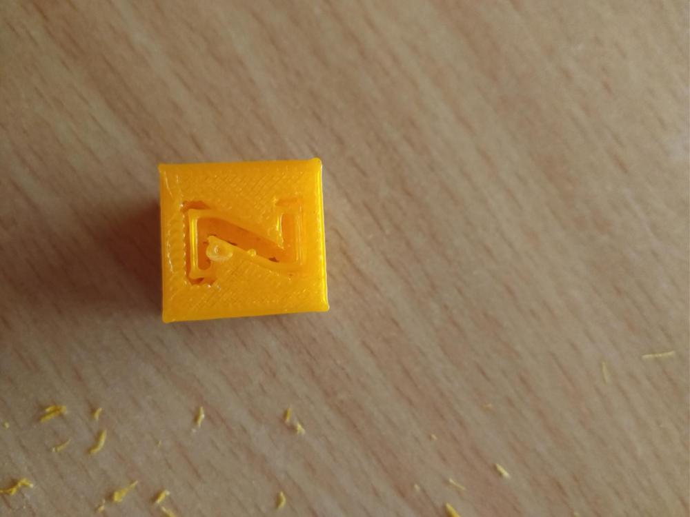

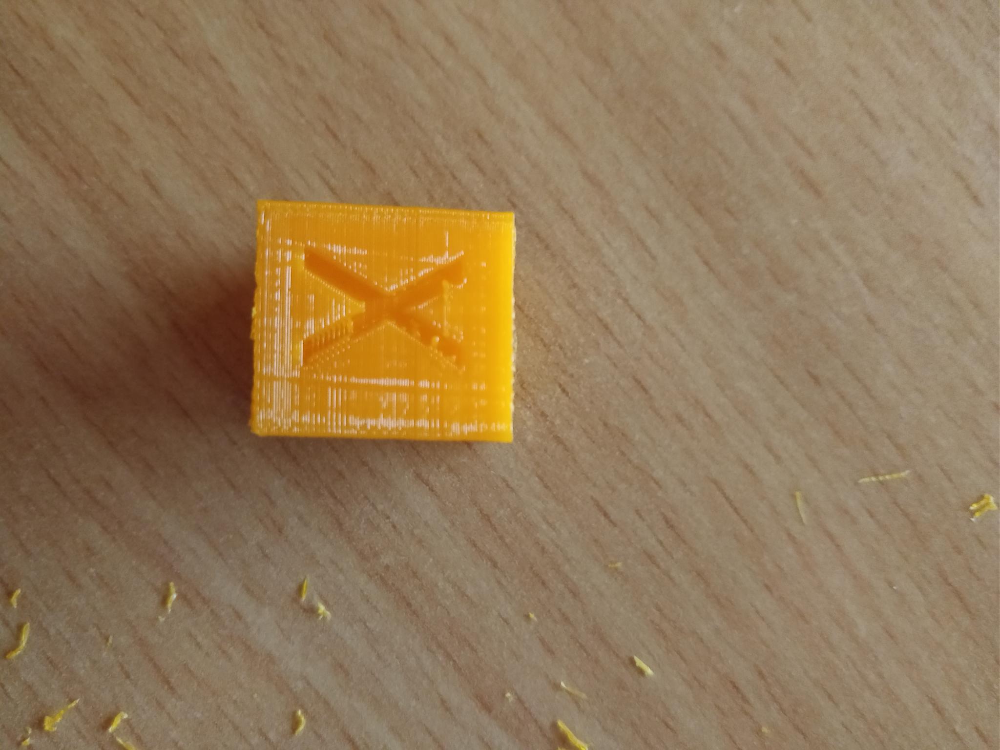

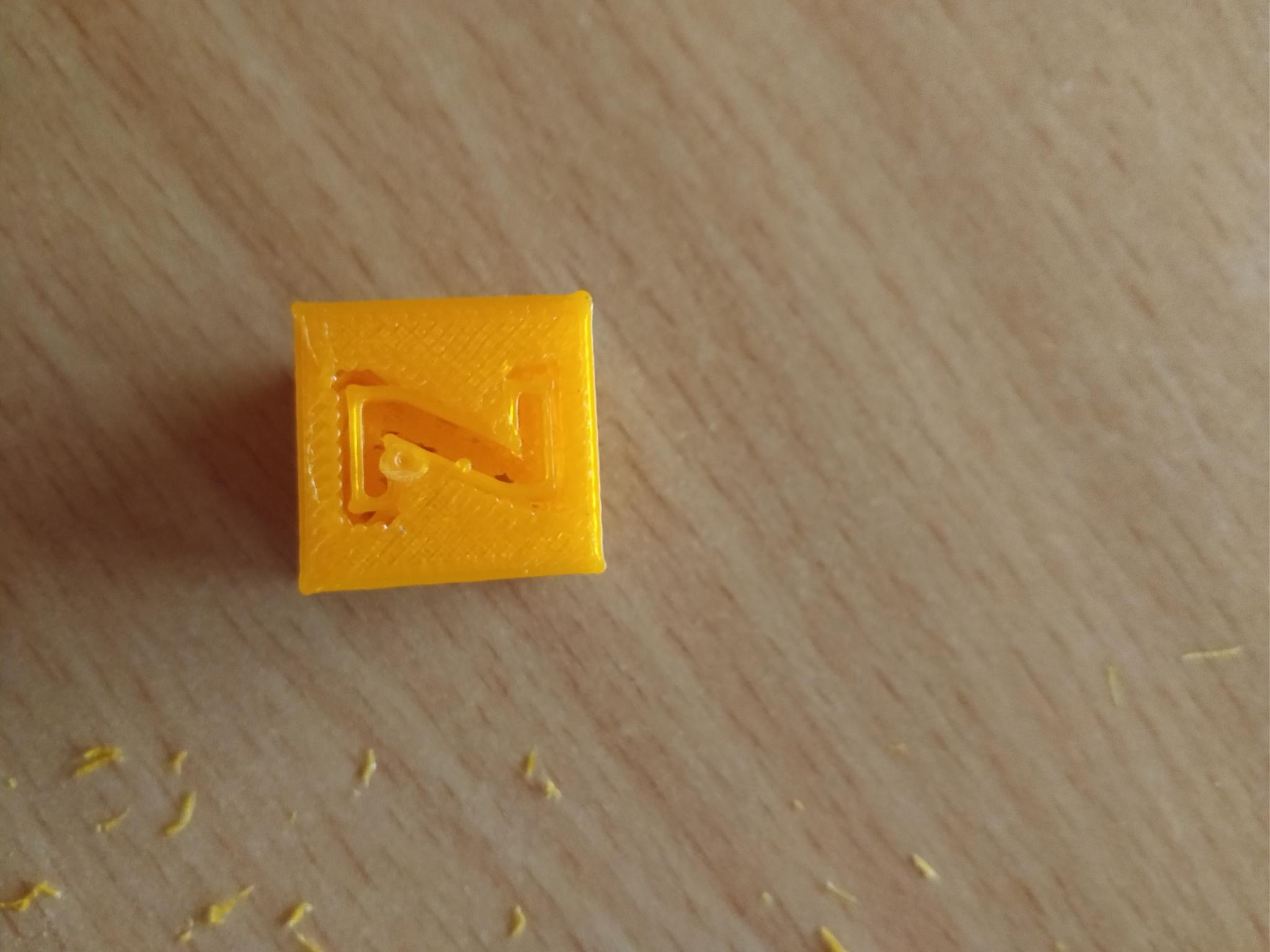

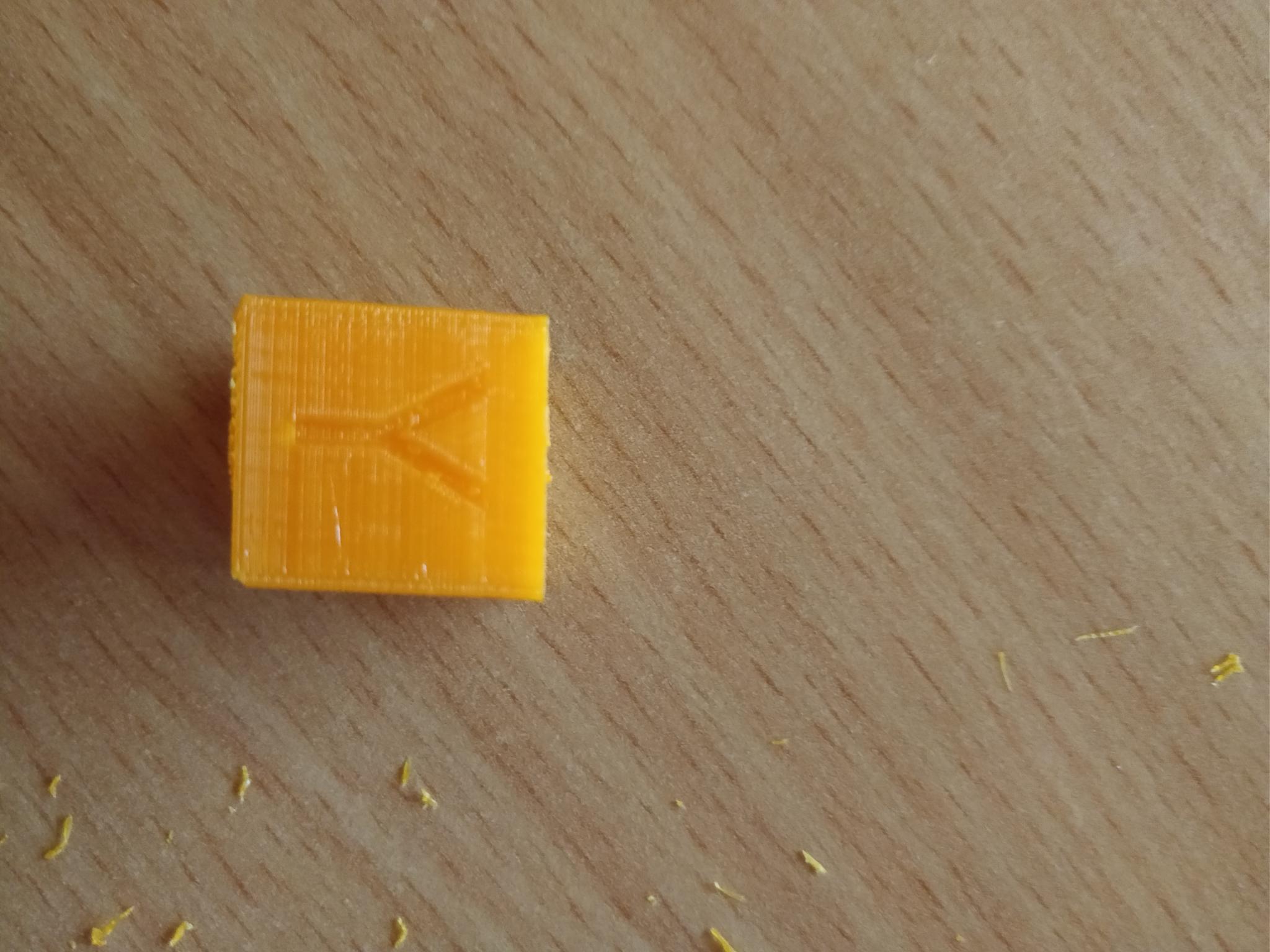

Freudy Posté(e) Octobre 24, 2017 Posté(e) Octobre 24, 2017 (modifié) J'ai reçu la bête ! Je suis à fond depuis que le livreur me l'a remise L'installation m'a pris en tout 2h, mais j'ai mal installé l'end-stop Y et la barre de X (y'a un endroit creusé à aligner avec une tête de vis, faut faire attention). Le cube de calibration est fini ! Pas eu besoin de la colle, ça a adhéré direct au plateau. Mes problèmes pour le moment : Le cube a trop adhéré à son "raft" (la première couche), je me bat au cutter pour le nettoyer... c'est pas bon niveau dimensions, X et Y trop petits ! Le texte du Z est pas nickel (ignorez le point, j'ai descendu la buse au lieu de la monter à la fin du print...) J'aurais du utiliser le cura qui était sur la carte au lieu de S3D. Vous avez des idées pour corriger tout ça ? Edit : Ah oui et l'alim est vraiment bruyante... Je ferais la même modif que toi @Supercali quand tout sera bien calibré. Modifié (le) Octobre 24, 2017 par Freudy
PrintOlivier Posté(e) Octobre 24, 2017 Posté(e) Octobre 24, 2017 il y a une heure, Freudy a dit : Mes problèmes pour le moment : Le cube a trop adhéré à son "raft" (la première couche), je me bat au cutter pour le nettoyer... c'est pas bon niveau dimensions, X et Y trop petits ! Le texte du Z est pas nickel (ignorez le point, j'ai descendu la buse au lieu de la monter à la fin du print...) J'aurais du utiliser le cura qui était sur la carte au lieu de S3D. Vous avez des idées pour corriger tout ça ? Un réglage de tension des courroies à voir comme ici pour @Supercali??? :
Supercali Posté(e) Octobre 24, 2017 Posté(e) Octobre 24, 2017 Je penche aussi pour les courroies. J'ai tiré assez fort dessus. Depuis mes impressions sont propres !
