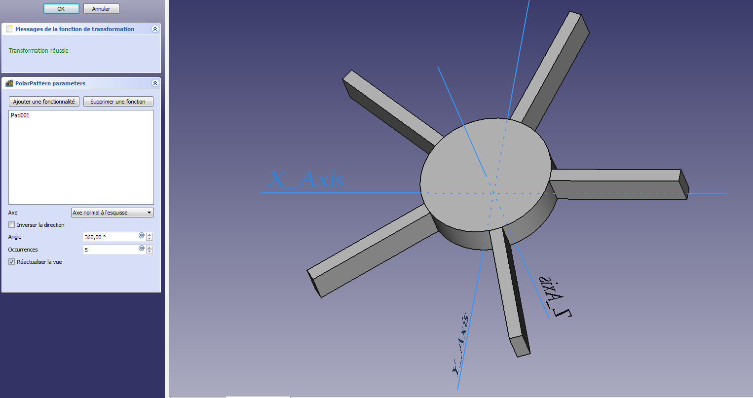

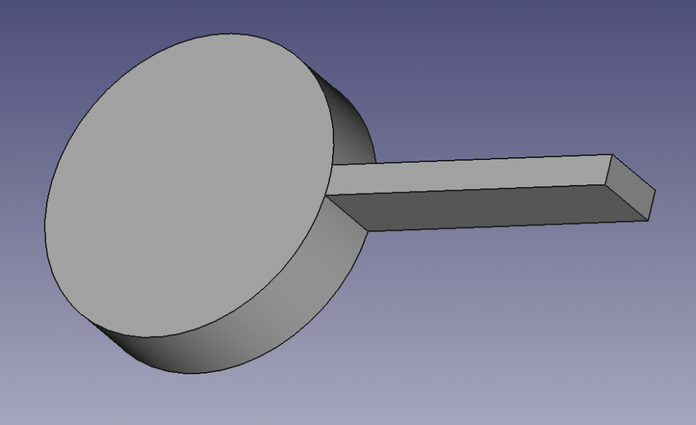

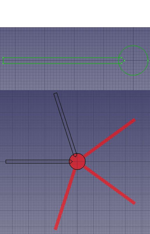

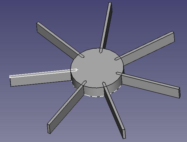

J-Philippe Posté(e) Septembre 26, 2017 Posté(e) Septembre 26, 2017 Bonjour, Je débute avec Freecad et je cherche à faire une sorte d'étoile. J'ai donc créé une esquisse (haut de l'image) avec un cercle central et une branche. Puis j'ai fait une protrusion. Jusque là tout va bien. Puis ensuite j'ai utilisé la fonction "répétition circulaire" pour obtenir mon étoile (bas de l'image). La répétition marche mais j'ai le message "3 des formes transformées n'intersectent pas avec le support. Transformation réussie". J'imagine que ce sont les trois branches rouges. mais je ne comprends pas pourquoi ça marche pour une branche et pas pour les trois autres. Je suppose que c'est tout bête mais je tourne en rond avec ça. Est-ce que quelqu'un pourrait me dire d'où vient le problème et comment le régler ? Merci.
Invité Posté(e) Septembre 26, 2017 Posté(e) Septembre 26, 2017 Le problème doit venir du fait que tu dessine une esquisse"incorrecte". La tu dessine 2 formes qui se superposent et ça bloque. Il faut soit que tu dessine le cercle avec toutes les branches qui ne forme qu'une seule pièce (sans séparation). Soit que tu dessine la base puis tu fait une protusion, ensuite nouvelle esquisse avec une branche puis répétition circulaire.
J-Philippe Posté(e) Septembre 26, 2017 Auteur Posté(e) Septembre 26, 2017 D'abord, merci de me répondre. Je ne suis pas sur de bien comprendre. Comme je veux pouvoir changer le nombre de branches facilement, je ne veux pas construire une esquisse avec déjà toutes les branches. Donc, pas la première solution. Pour la seconde solution, je comprends de ce que tu mes dis que je dois construire le cercle central et faire la protrusion. Ensuite j'ajoute une nouvelle esquisse pour une branche et je la répète le nombre de fois nécessaires. C'est bien ça ? Mais pour le coup sur quoi j'appuie ma seconde esquisse ? Sur le périmètre du cercle central ?
Invité Posté(e) Septembre 26, 2017 Posté(e) Septembre 26, 2017 Tu sélectionnes une face du cercle pour faire l'esquisse. De toute façon tu ne peux pas appliquer une esquisse sur une surface non plane. Après tu dessine tes branches soit en t'appuyant sur le périmètre ou tu peux peut être dépasser à l'intérieur du cercle ça doit fonctionner. Fais l'essai.
J-Philippe Posté(e) Septembre 26, 2017 Auteur Posté(e) Septembre 26, 2017 J'ai réussi à faire la répétition mais uniquement en m'appuyant sur la face plane du cercle. Je n'arrivais pas à faire rentrer les branches dans le plateau. Et puis, j'ai eu une illumination. J'ai passé l'esquisse en reversed=true. Et là ça fonctionne. Merci pour ton aide.
krockdur Posté(e) Septembre 28, 2017 Posté(e) Septembre 28, 2017 Salut, Ce n'est pas très propre. Freecad est permissif, mais une bonne habitude à prendre : éviter que les corps ne s'intersectent. A+
J-Philippe Posté(e) Septembre 28, 2017 Auteur Posté(e) Septembre 28, 2017 il y a 38 minutes, krockdur a dit : Salut, Ce n'est pas très propre. Freecad est permissif, mais une bonne habitude à prendre : éviter que les corps ne s'intersectent. A+ Salut, J'aime bien quand c'est propre, moi aussi. J'aimerais bien améliorer mais je ne vois pas comment je pourrais poser mes branches sur le cylindre central puisqu'on ne peut pas poser sur une surface non plane (sachant que veux pouvoir utiliser la répétition pour choisir le nombre de branches sans avoir à tout refaire à chaque fois). Il doit y avoir un truc de base qui m'a échappé.

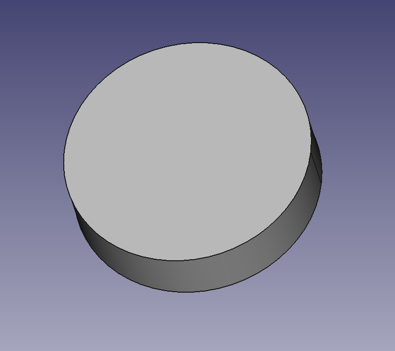

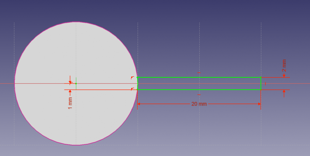

krockdur Posté(e) Septembre 28, 2017 Posté(e) Septembre 28, 2017 Salut, Le plus simplement : 1) 2 ) tu créés une esquisse sur une des face et tu traces ta pale tangente au cercle. (tu peux utiliser l'outil "créer une arrête liée à une géométrie externe pour récupérer le contour de ta première forme - raccourci touche X) 3) tu extrudes 4) répétition circulaire de la nouvelle forme créée et voilou.
