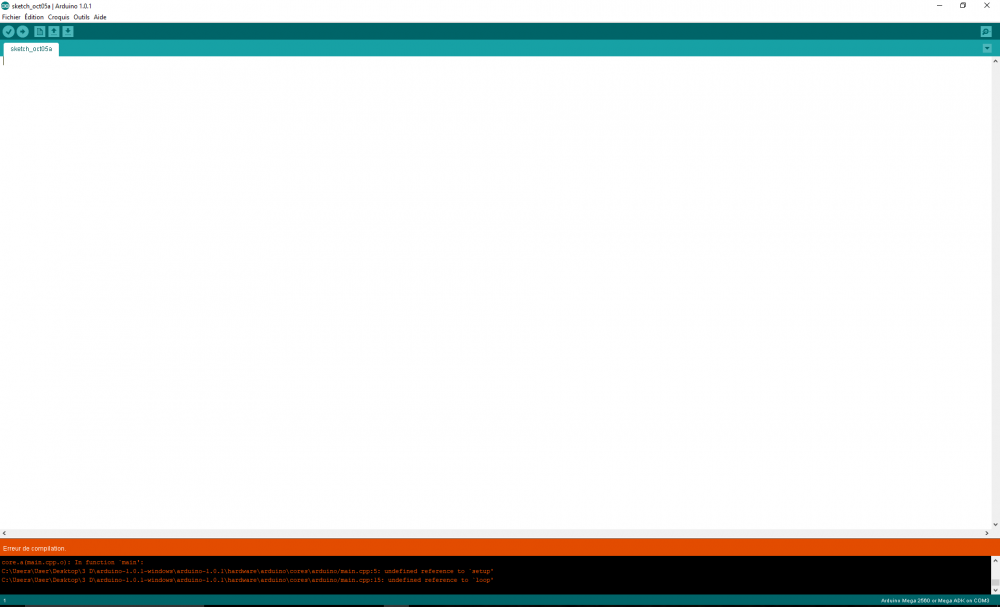

Marc Duquesne Posté(e) Octobre 5, 2017 Auteur Posté(e) Octobre 5, 2017 Bonjour Merci la au moins c'est vraiment bien détailler ....c'est tellement du charabia pour moi ....j'ai fait toute les manipulation mais maintenant lorsque je fait vérifier il me marque des erreurs ...je met en pièce jointe une capture d'écrant
pascal_lb Posté(e) Octobre 5, 2017 Posté(e) Octobre 5, 2017 là tu n'est pas sur le bon fichier... avec arduino tu dois ouvrir le ficher marlin.ino et ensuite tu fais tes modifs dans le fichier configuration.h au lieu de "sketch_xxxxx" tu dois avoir "marlin" et le nom du fichier ouvert 1

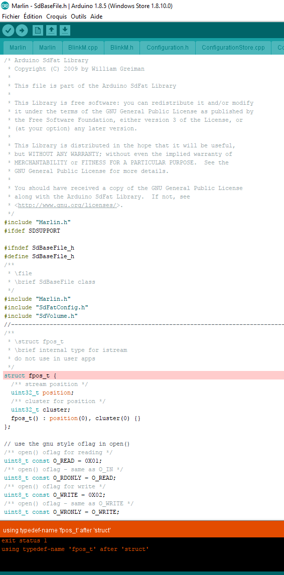

Marc Duquesne Posté(e) Octobre 7, 2017 Auteur Posté(e) Octobre 7, 2017 Il y a 23 heures, Marc Duquesne a dit : Merci pour la réponse .... Je regarde au plus vite et vous tient au jus ! Marc Bonjour Je viens de faire la manipulation et lorsque je veux enregistré il ne prend pas car sa me marque qu'il y a déjà un fichier au même nom ...... J’espère que c'et la bonne manipulation ! Quand je pilote avec REPETIER HOST manuellement l'axe ce déplace dans le bon sens mais lorsque j'initialise la machine le plateau par à l’opposé du fin de course et c'est moi qui appui sur le fin de course Merci pour vos réponse
Marc Duquesne Posté(e) Octobre 7, 2017 Auteur Posté(e) Octobre 7, 2017 Bon voilà autre chose maintenant.....J'ai du faire une mauvaise manipulation .....Mon écran LCD il n'y a plus rien d'affiché et quand je veux relancer MARLIN voilà le message ....Je commence à être à bout .....
pascal_lb Posté(e) Octobre 7, 2017 Posté(e) Octobre 7, 2017 alors déjà il faut que tu prennes arduino 1.01 pas la version 1.8.1 que tu as car ça ne fonctionnera pas, ensuite sur le lien http://www.geeetech.com/forum/viewtopic.php?f=10&t=17046 prends bien le firmware correspondant à ton imprimante 1
