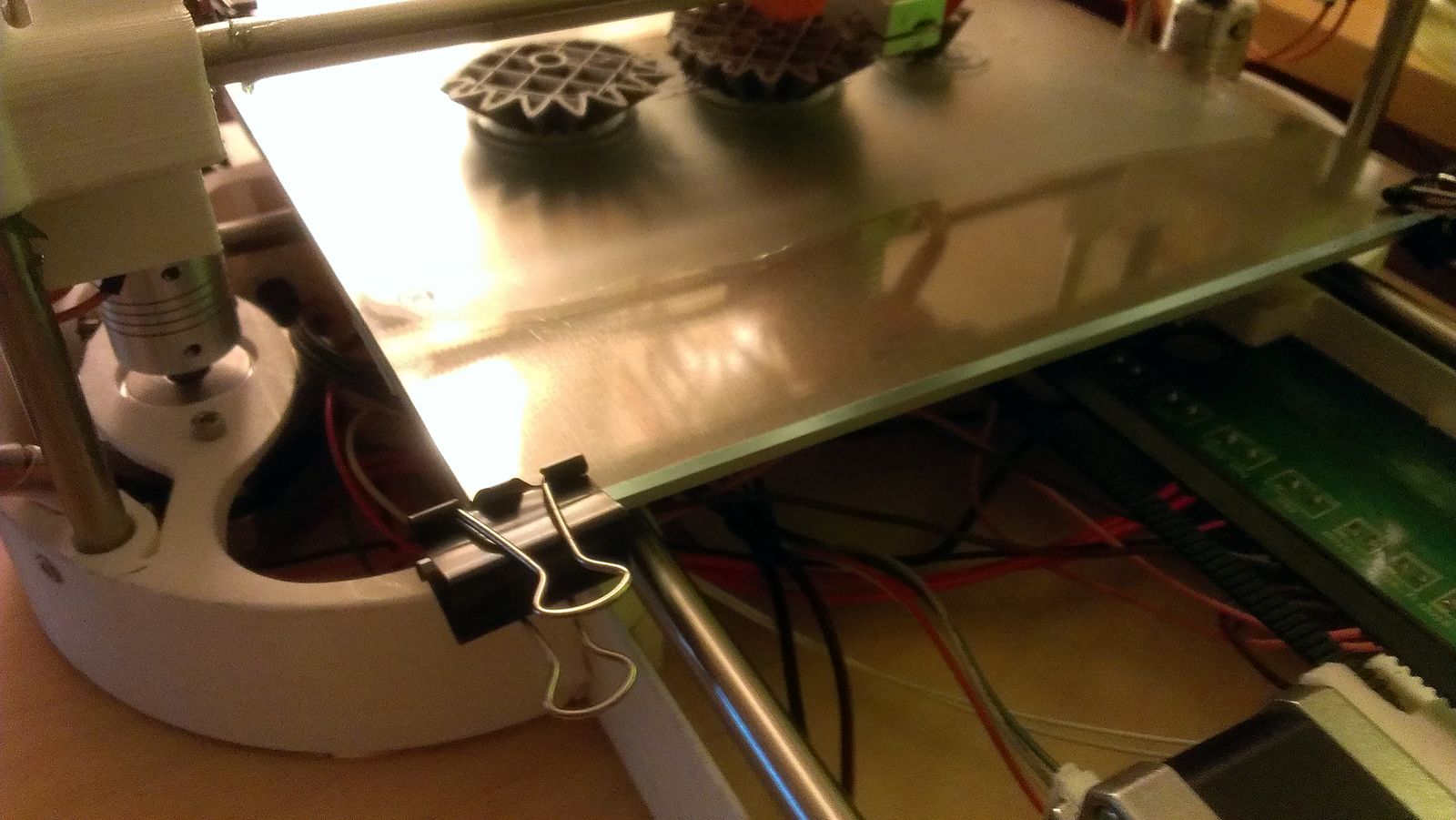

Invité Posté(e) Novembre 23, 2015 Posté(e) Novembre 23, 2015 Je suis en train de tester une plaque de verre 3mm maintenue avec 4 pinces de dessinateur, et un tube de colle UHU... Pour le moment, je dirais, simple, économique, facile à démonter et nettoyer, et ca semble plutôt efficace! Je verrais à l'usure... Astuce trouver sur cette page http://www.wiki.filimprimante3d.fr/ladhesion-un-probleme-les-solutions/

bdevis Posté(e) Février 7, 2016 Posté(e) Février 7, 2016 Le 23/11/2015 at 17:27, Galopin a dit : Je suis en train de tester une plaque de verre 3mm maintenue avec 4 pinces de dessinateur, et un tube de colle UHU... Pour le moment, je dirais, simple, économique, facile à démonter et nettoyer, et ca semble plutôt efficace! Je verrais à l'usure... Astuce trouver sur cette page http://www.wiki.filimprimante3d.fr/ladhesion-un-probleme-les-solutions/ Tu utilises encore le palpeur ?
Heisenberg Posté(e) Février 7, 2016 Posté(e) Février 7, 2016 il y a 29 minutes, bdevis a dit : Tu utilises encore le palpeur ? son message datait du 23 novembre donc il n'avait pas de palpeur
titidesbois Posté(e) Février 7, 2016 Posté(e) Février 7, 2016 Moi j'ai installe le même système mais j'ai du poncer légèrement la tête du capteur. Tout comme la buse, il doit y avoir 0,3mm maintenant et j'ai un plateau plat mais légèrement incline, mon extrudeur claque légèrement dans un coin. J' essaierai verre+kapton+colle sans colle la pièce ce décolle avec les vibrations.
Guest flykiller Posté(e) Février 7, 2016 Posté(e) Février 7, 2016 (modifié) Quand j'avais ma plaque de verre j'utilisais le palpeur dagoma et ma vitre faisait 3mm d'épaisseur, le palpeur était presque à la même hauteur que le bout de la buse, l'impression était parfaite. Si vous voulez avoir une vitre plus fine je conseillerai de trouver un vieux scanner ou une vieille imprimante multifonction et de prendre la vitre qui est plus solide et qui en cas de casse n'aura pas de tranchant, pour la découpe un diamant (petit outil pour la découpe) au magasin de bricolage suffit. Modifié (le) Février 7, 2016 par flykiller
