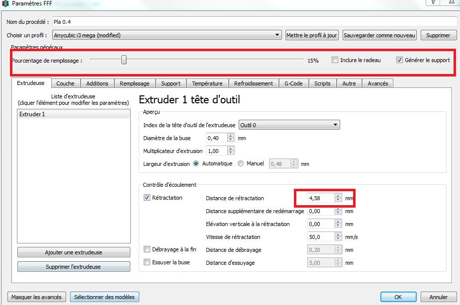

kropernic Posté(e) Octobre 11, 2017 Posté(e) Octobre 11, 2017 Hello Dem, Le claquement n'a lieu que lors de la rétraction ou quand l'extrudeur pousse le fil également ? Enfin quoi qu'il en soit, un claquement à la rétraction n'a pas de sens... Y a rien qui doit bloquer dans ce sens-là... Par contre, dans les paramètres que tu donnes il y a "nombre max de retractation : 90". C'est quoi ce truc ? Une fois les 90 rétractions atteintes l'extrudeur fait grève ?? De mémoire, dans S3D, pour les paramètres de rétraction il y a (pas faire gaffe aux cadres rouges, je pioche dans les images que j'ai en mp car j'suis au taff là) : La partie qui t'intéresse est donc dans la moitié inférieure. Et comme tu vois, pas question de nombre max de rétraction. Sinon, avant j'avais des claquements aussi. Et j'ai découvert récemment "grâce" à une buse tête bouchée que c'était en fait car ma tête était déjà partiellement bouchée. En changeant de fil, il arrive que des résidus reste dans la gorge de la tête. Et forcément, le fil passe encore mais pas aussi bien qu'il devrait. Résultat : légère sous extrusion plus claquements de l'extrudeur car il essaie de pousser le fil mais ça bloque. Du coup, vu qu'il est consciencieux et qu'il essaie de bien faire son taff malgré tout, il finit par grignoter petit à petit le fil. Des bouts de fil se mettent dans les dents de la roue et au bout d'un temps, ça ne pousse plus du tout car ça n'accroche plus. Et en plus, la buse se bouche ^^. Par contre, le fil ne casse pas (mais j'suis en pla, c'est p-e pour ça).
