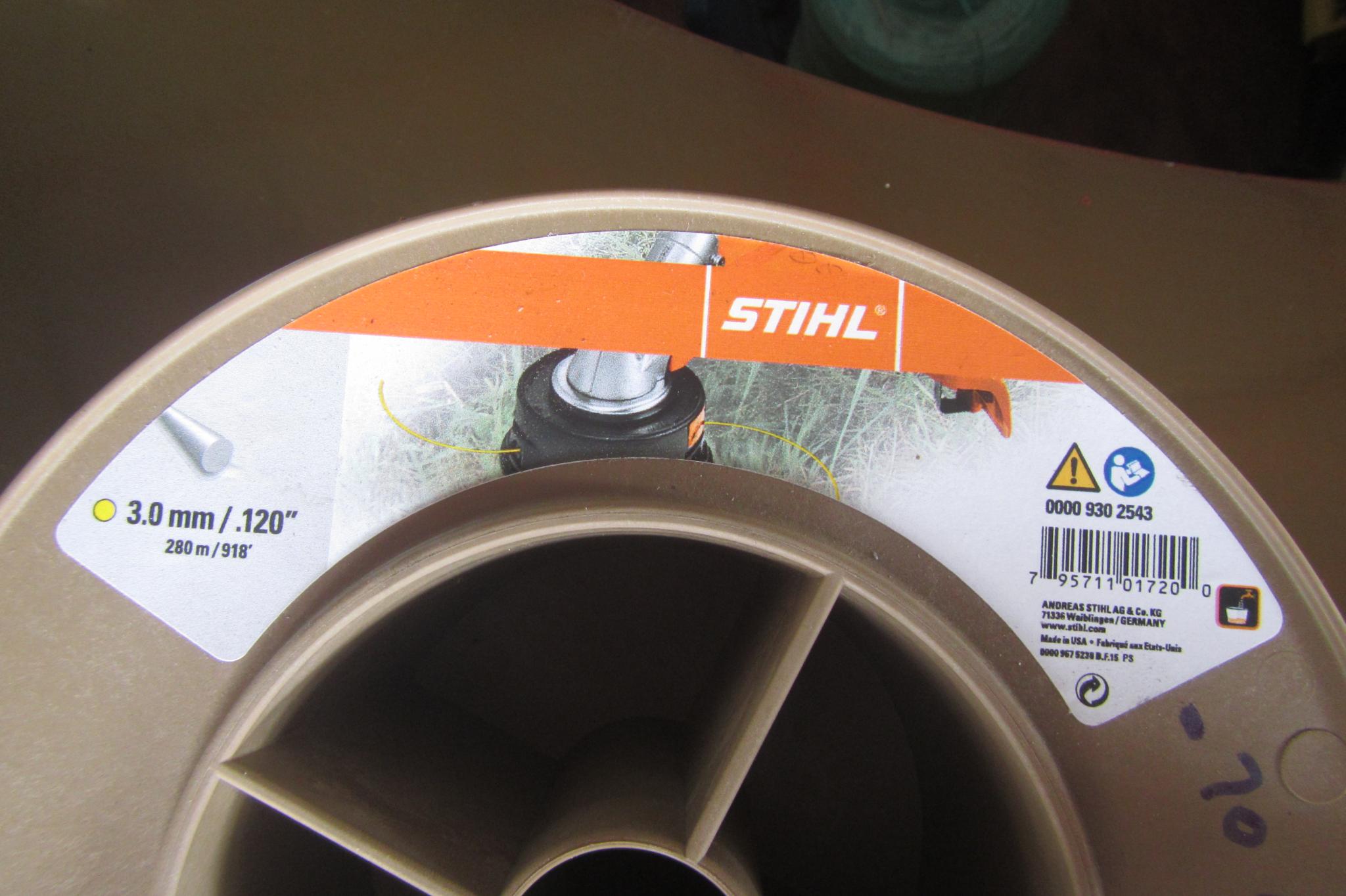

Édit: je viens de penser que quelqu'un a tester avec succès le fil de débroussailleuse sur le forum. Justement pour des problèmes d'approvisionnement.
Modifié (le) par Invité
Oui, j'en ai vu aussi ici du fil de débroussailleuse. Mais c'était du 3mm... :-(

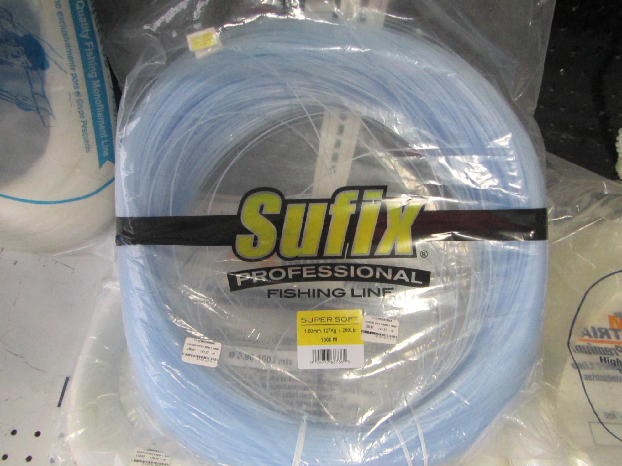

Je viens d'essayer une autre option : le gros fil à pêche 1.8mm.
C'est une semi-réussite :
- Ça passe parfaitement dans l'extrudeur et la tête ( à 0.05mm près, c'est quand-même heureux...)
- L'impression se passe bien (J'ai évalué la température d'impression 240°C)
Mais tout se décolle de mon BuildTack au bout de quelques minutes !!!
On en revient toujours au problème de plateau chauffant...

Pour le moment, non... Je commence à voir comment me faire importer un plateau MK3 jusqu'ici. (J'ai trouvé les élément du tuto de Futys sur Ebay : Plateau chauffant sans modification firmware) --> Merci ploupiploup :-)
Sinon, j'ai bien une autre idée avec des matériaux locaux : plaque de verre dépolie à la main et ajout d'une substance thermo-adhésive...
Mais ce n'est pas encore fait... Dessus, je vais essayer le Nylon du fil à pêche et si c'est possible le PET recyclé comme prévu...
