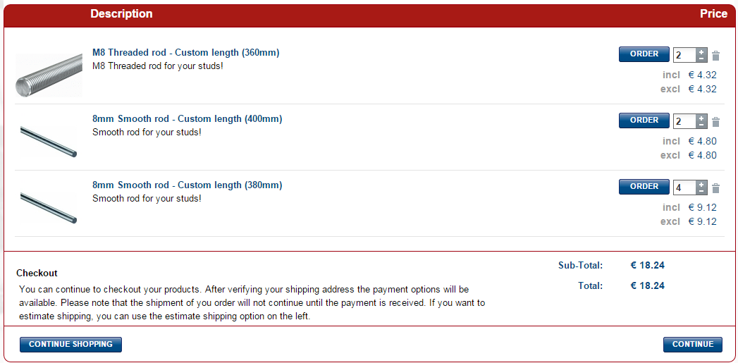

Par contre, concernant la liste de matériel, je me posais la question des tiges filetés/lisses, et après avoir jeté un œil aux listes de matériel proposé, le site "reprapworld" est mentionné pour ces tiges, si je prends ça, est-ce du bon matos? Le prix peu élevé me fait douter..
C'est le seul "point noir", les listes avec les liens sont parfaites! Merci d'avance pour votre retour ;)

si vous voulez des VRAI axes linéaires il y a le site http://www.ecmu-csr.com/rub/4372-o-de-8-mm.html
sinon c'est juste de l'acier ordinaire plus ou moins rectifié donc : sillon, roulements qui gratte et cambouis à prévoir !

Il n'y a pas de bonne ou mauvaise tiges filetée, on à juste le choix entre acier ou inox, le tout c'est quelle soit bien droite. On en trouve dans tout les magasins de bricolo.
Je te conseille fortement des vis trapézoïdale.

Hello, Je suis du même avis, les tiges trapézoïdales sont même indispensables si tu veux de la précision.

Pour la découpe, je suis pas sur qu'il propose ce service à Leroy merlin ou autre. Ils font que de la découpe de planche et de verre il me semble. Dans tous les cas, si tu n’achète pas chez eux ... Achète directement la bonne longueur ou à défaut une scie à métaux et une lime pour ébavurer :D

Après si tu veux pas investir trop sur tes vis sans-fin, la tige fileté classique peut faire l’affaire si tu met un système anti-backlash à l'aide d'un ressort. Je ne connait pas l'Itopie, des connaisseur de conseillerons un peu mieux.

Les barres de reprap sont en acier simple, celles de imp3d sont en l'inox et c'est le top mais ça coute cher. De la même manière les barres lisses chromée conçues pour le guidage linéaire sont largement mieux que ce que tu trouves en GSB.
