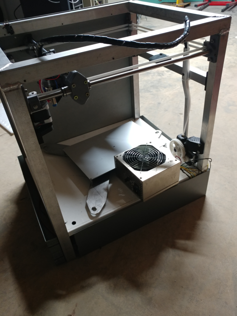

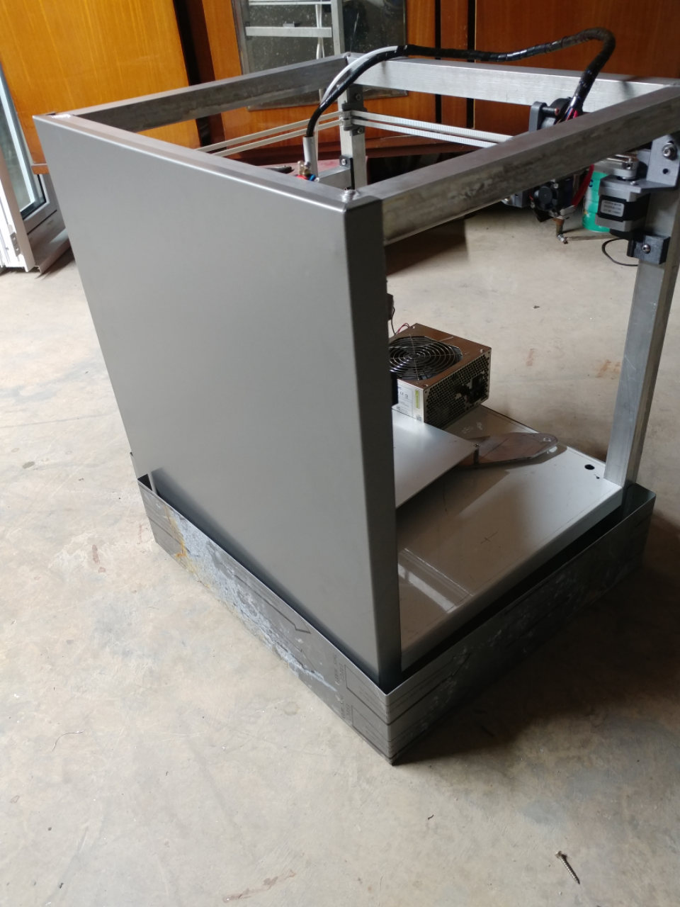

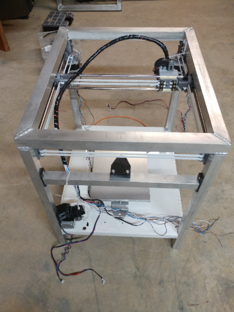

je vous presente mon imprimante
 en tube alu de 30x30 et 25x25 soudé avec une tole alu en bas pour caché la partie electrique
les pieces sont en pla que j ai pris sur l hypercube evolution
extrudeur un E3DV6 avec capteur inductif

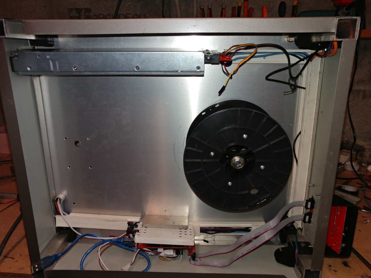

la carte une ramps 1.4 avec lcd 12864 ,polulu A4988 et 4 moteur pas a pas (1 pour les Z avec une courroie qui entraine 3 tiges au pas de 8)
les cables passe a l interieur des tube alu , je compte logé la bobine, l alim etc... sous la tole et fermé le tout
surface d impression 200x300 sur 300 de haut, dimension exterieur est de 445 x520x550

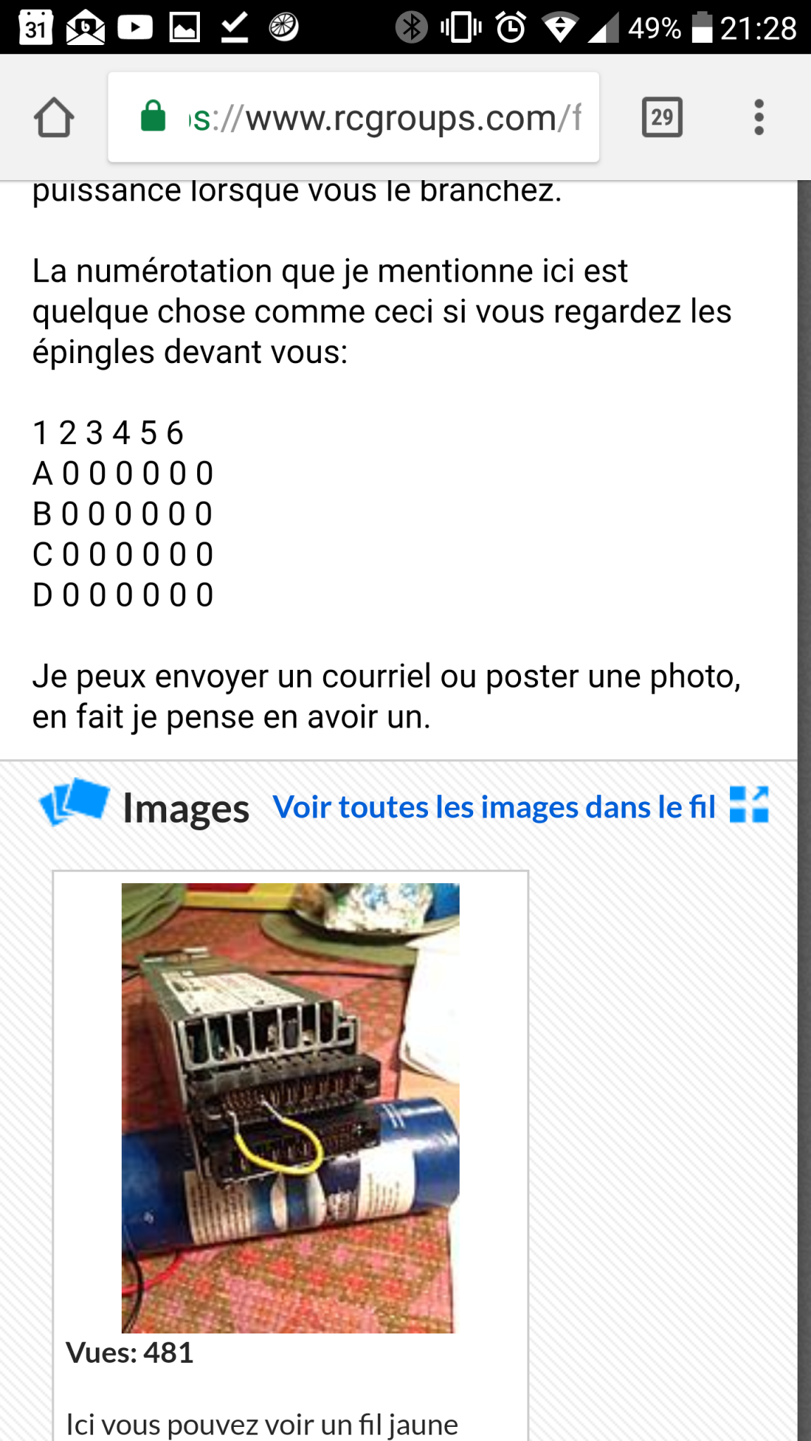

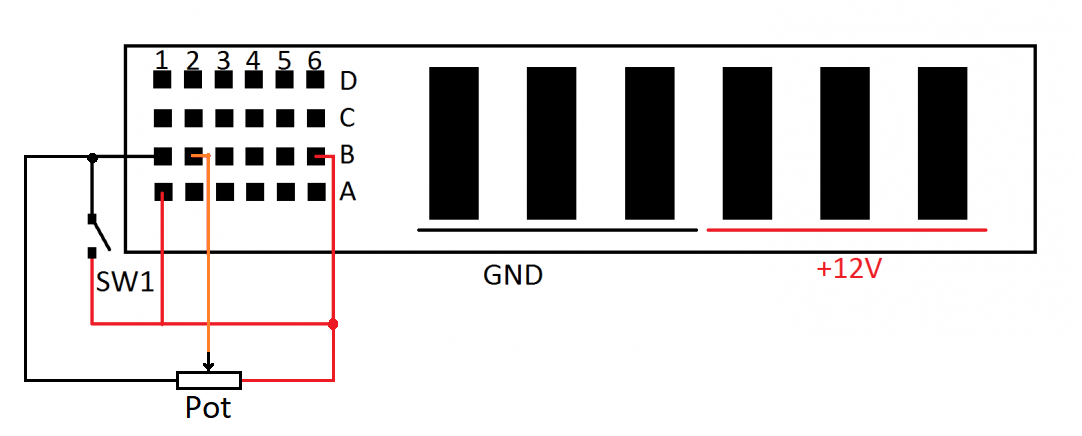

je acheter une alimentation dell de 550w 45A  sur le bon.... pour 10 euros ,j ai suivi le cablage comme sur les photos du site http://www.tjinguytech.com/my-projects/server-ps mais je n ai pas de 12v en sortie de l alim
si quelqu un peux m aider ?
merci

Pourquoi te limites tu à 200x300x300 alors qu'il semblerait que tu ais beaucoup de place ?
Est-ce que tes pièces imprimées te permettent de régler les éventuels défauts d'équerrage ?
En tout ca, super boulot ! J'attends avec impatience la motorisation de l'axe Z.
Merci
200x300x300 c est suffisant pour moi , je roulais une machine transposable,rien qui depasse autour, pas de cable  et des toles  sur les côté qui se demonte vite fait.
Je n ai pas de problème d equerrage ,l alu même une fois soudé ont peux le travailler facilement.
Devant, la buse depasse du plateau de 20mm, sur les côté de 10 a 15mm et derrière 5mm .la partie basse fait 120 mm de haut je voulais coupé les pieds mais je vais mettre le bobine de fil dedans.

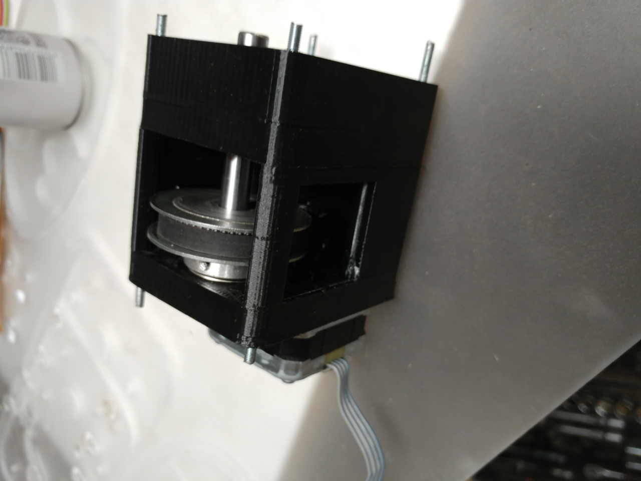

Pour l axe des z 3 tiges au pas de 8 avec une courroie qui relie les 3, je me suis imprimé un reducteur pour que le moteur ne force pas trop.

J ai pas mis de corniere que du tube de 30x30 et 25x25 .
Pour le prix moins de 150 euros , j avais des restes de tube alu et les toles je les récupère dans la benne du boulot , ils jettes de c est truc ?.
Des restes de tole de bradage pour fermer sur 3 côté

J ai resolu le problème de l alimentation.il faut brancher c1etd1 ensemble et c6

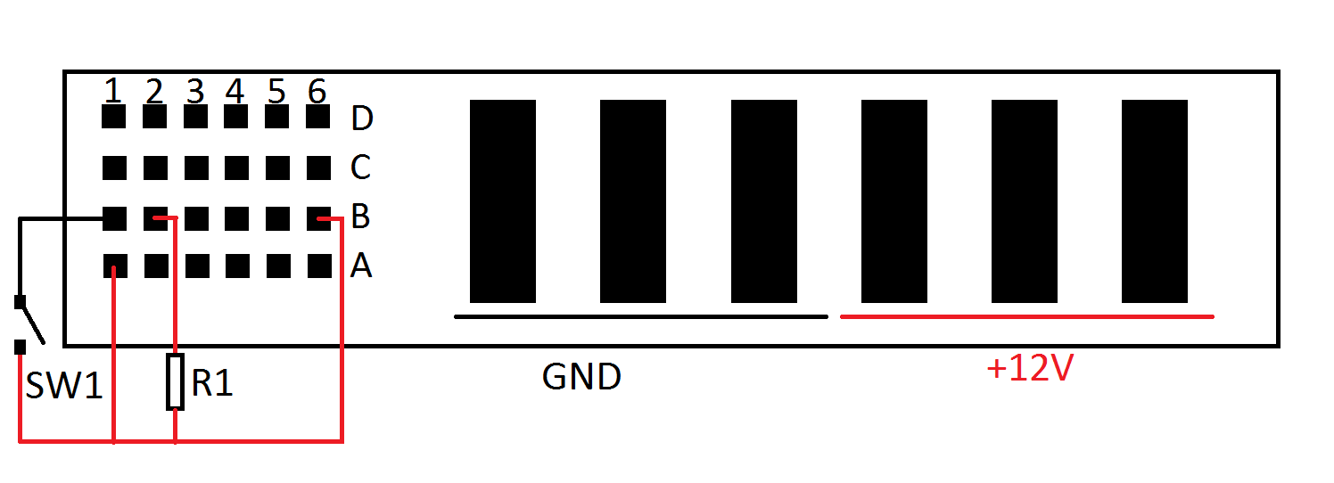

J'ai une alim de serveur de Dell 63A qui ressemble à la tienne, je l'ai câblé comme ça :
Pour la démarrer j'ai besoin de court-circuiter A1 et B6 à la masse B1,
La résistance R1 sur B2 sert à réguler la vitesse de la turbine, le mieux est de mettre un potentiomètre.

J ai tester avec plusieurs potentiomètre ,ca ralentit mais j'ai pas pu faire varier la vitesse ?
Il y a 3 heures, Tekila63 a dit :
@prusa3di3 tu l'as câblé comme ceci ?
Non pas comme ça :$,je vais tester demain

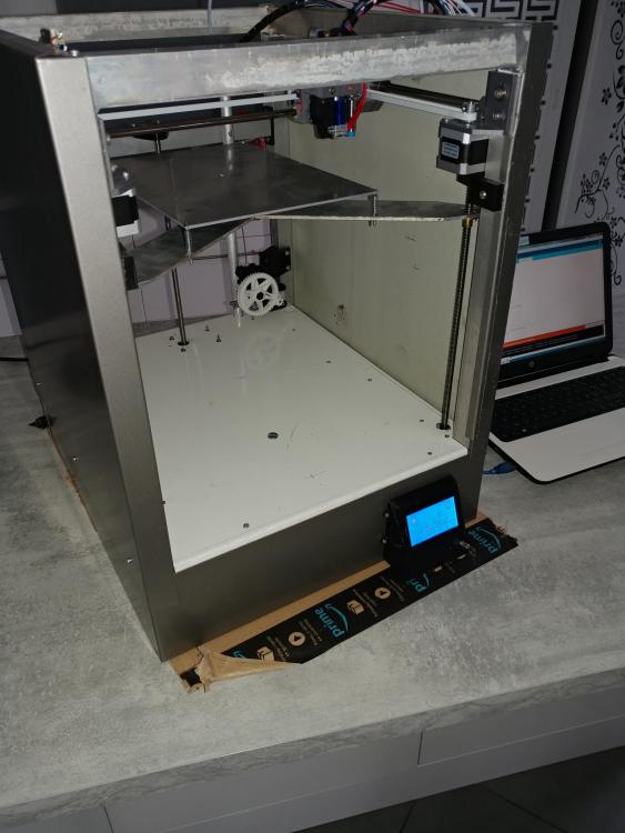

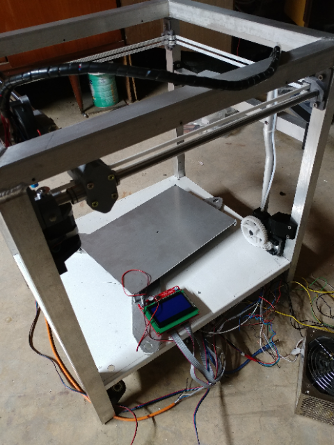

J ai mis les capots latéraux , calibré l extrudeur et mis les 3 tiges qui tienne le support du plateau chauffant.
J attend les lm10uu qui guide le plateau, j ai bien avancé mais au passagej ai cramé la résistance de l extrudeur et un composant sur l arduino mega .:$ les dommage collatéraux
Pour que ca fonctionne , je suis obligé de branché l arduino au pc en usb si non rien
Modifié (le) par prusa3di3
