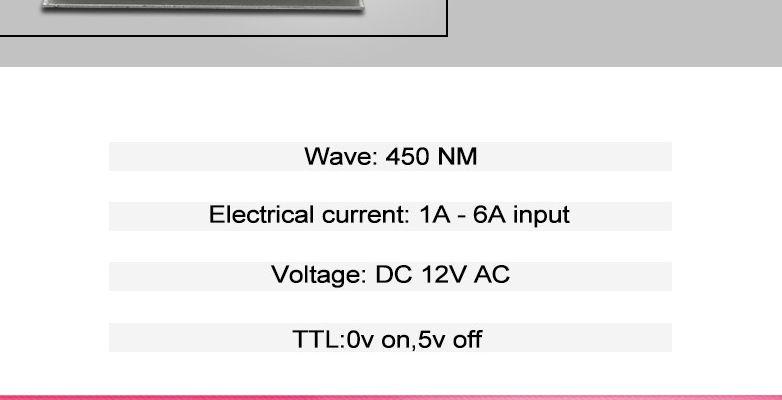

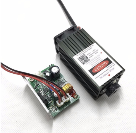

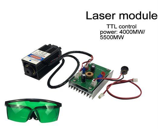

lol91 Posté(e) Novembre 12, 2017 Auteur Partager Posté(e) Novembre 12, 2017 Sur la photo, en bas tu as les cables qui partent au laser (le laser et son ventilo), et en haut à gauche le TTL et à droite le 12V (juste 2 broches), et je vais juste connecter le 12V à la carte de la CR-10 Lien vers le commentaire Partager sur d’autres sites More sharing options...
clucky Posté(e) Novembre 13, 2017 Partager Posté(e) Novembre 13, 2017 (modifié) je viens aussi de commander le même (109 euros au lieu de 145 actuellement, merci le 11/11 !!) mais je pensais passer la commande du ventilo 12v en 5v pour utiliser le ttl avec un petit montage vu la consommation. le mien à un radiateur plus imposant sur le circuit de commande et apparemment il consomme entre 1 et 5 ampères. Modifié (le) Novembre 13, 2017 par clucky Lien vers le commentaire Partager sur d’autres sites More sharing options...
biostrike Posté(e) Novembre 13, 2017 Partager Posté(e) Novembre 13, 2017 Normalement le TTL permet de varier la puissance du laser et donc de graver "en niveau de gris". Si on ne l'utilise pas, c'est du ON/OFF. Lien vers le commentaire Partager sur d’autres sites More sharing options...
clucky Posté(e) Novembre 13, 2017 Partager Posté(e) Novembre 13, 2017 mais pour la consommation on est loin d'un ventilateur ? Lien vers le commentaire Partager sur d’autres sites More sharing options...
lol91 Posté(e) Novembre 13, 2017 Auteur Partager Posté(e) Novembre 13, 2017 il y a 11 minutes, clucky a dit : mais pour la consommation on est loin d'un ventilateur ? Oui en effet, je ne m'y connais pas trop, je ne sais pas si il y a un risque pour la carte mère... Lien vers le commentaire Partager sur d’autres sites More sharing options...

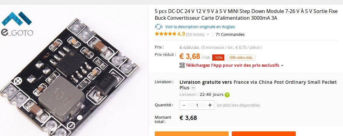

clucky Posté(e) Novembre 13, 2017 Partager Posté(e) Novembre 13, 2017 (modifié) Il y a 4 heures, lol91 a dit : Oui en effet, je ne m'y connais pas trop, je ne sais pas si il y a un risque pour la carte mère... Alors je confirme qu'il faut le commander par le TTL sauf si c'est un modèle modifié pour la CR-10. la consommation est beaucoup trop grande. j'ai pris des modules stepdown 12V vers 5V pour la commande . Modifié (le) Novembre 13, 2017 par clucky 1 Lien vers le commentaire Partager sur d’autres sites More sharing options...
lol91 Posté(e) Novembre 13, 2017 Auteur Partager Posté(e) Novembre 13, 2017 il y a une heure, clucky a dit : Alors je confirme qu'il faut le commander par le TTL sauf si c'est un modèle modifié pour la CR-10. la consommation est beaucoup trop grande. j'ai pris des modules stepdown 12V vers 5V pour la commande . Merci ! je vais commander les mêmes Lien vers le commentaire Partager sur d’autres sites More sharing options...
lol91 Posté(e) Novembre 13, 2017 Auteur Partager Posté(e) Novembre 13, 2017 Il y a 3 heures, Chris67 a dit : Je peut dire que ça marche bien, mais j'ai pas pris le 3 points, j'ai mis 5 points car mon plateau en verre est bien bombé. Il faut mettre M420 S1 après G28 dans le gcode J'avais une superbe 1ere couche, mais faut bien prendre son temps. Je viens de passer la soirée dessus pour arriver à rien du tout, quoi que je fasse la 1ère couche était écrasée et en te citant je me rends compte que j'ai zappé la modif du Gcode ! Je reprends tout demain ! Lien vers le commentaire Partager sur d’autres sites More sharing options...
clucky Posté(e) Novembre 13, 2017 Partager Posté(e) Novembre 13, 2017 il y a 5 minutes, lol91 a dit : Merci ! je vais commander les mêmes n'oublie pas une alimentation en 12v moi j'ai pris une 12A pour être tranquille Lien vers le commentaire Partager sur d’autres sites More sharing options...
PrintOlivier Posté(e) Novembre 14, 2017 Partager Posté(e) Novembre 14, 2017 Il y a 11 heures, clucky a dit : Alors je confirme qu'il faut le commander par le TTL sauf si c'est un modèle modifié pour la CR-10. la consommation est beaucoup trop grande. j'ai pris des modules stepdown 12V vers 5V pour la commande . Je pense que c’est la bonne solution pour la commande ON/OFF du laser avec comme tu l’as dit une alimentation 12v séparée pour le laser. Lien vers le commentaire Partager sur d’autres sites More sharing options...
