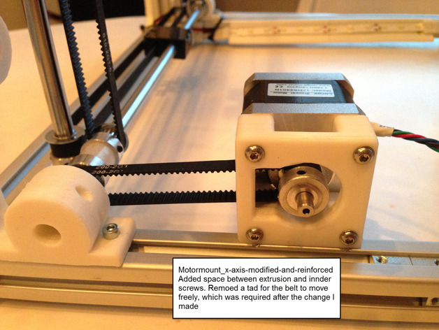

HERAS Melvin Posté(e) Décembre 6, 2017 Auteur Posté(e) Décembre 6, 2017 Bonjour, Je reviens sur ce sujet car j'ai une interrogation sur la mécanique, effectivement j'avais dis que je souhaitais mettre 3 moteurs, 2 pour l'axe y et 1 pour l'axe x. J'hésite cependant à enlever un moteur sur l'axe y c'est à dire, utiliser qu'un moteur et à l'aide d'une courroie et d'un "arbre de transmission" transmettre le mouvement aux deux poulies se trouvant aux extrémité. Je me demande si cela suffirait sachant que mon système ne risque pas d'être très lourd et que je compte acheter des rails de guidage linéaire de qualité afin d'avoir un glissement de qualité. J'espère m'être bien expliqué. Merci pour vos réponses.
Invité Posté(e) Décembre 6, 2017 Posté(e) Décembre 6, 2017 Aucun soucis pour mettre un seul moteur avec une courroie sur l'axe y. Les core xy et les h-bot utilisent de principe avec des vitesses de 100mm/s et parfois plusieurs mètres de courroies
Tircown Posté(e) Décembre 6, 2017 Posté(e) Décembre 6, 2017 Effectivement avec des rails de qualité le CoreXY est peut être le choix le plus judicieux. Combiné à des courroies GT2 avec âme kevlar ou acier et en oubliant pas un tendeur c'est une excellente solution. Parmi les avantages: 1 seul moteur X, 1 seul moteur Y et les moteurs sont sur des parties non mobiles (pas de câble qui risquent de se coincer, moins de poids). L'arbre de transmission est une bonne solution il faut simplement éviter de sur-contraindre l'arbre. Si le moteur est dans l'axe de l'arbre il faudra utiliser coupleurs flexibles. En général le moteur est relié à l'arbre par une petite boucle en courroie (voir photo). As-tu une idée de la dimension de la zone de travail? Si tu as le budget pour faire usiner une plaque alu sur laquelle fixer les rails, tu auras une géométrie parfaite ce qui est un prérequis indispensable pour les coreXY.
