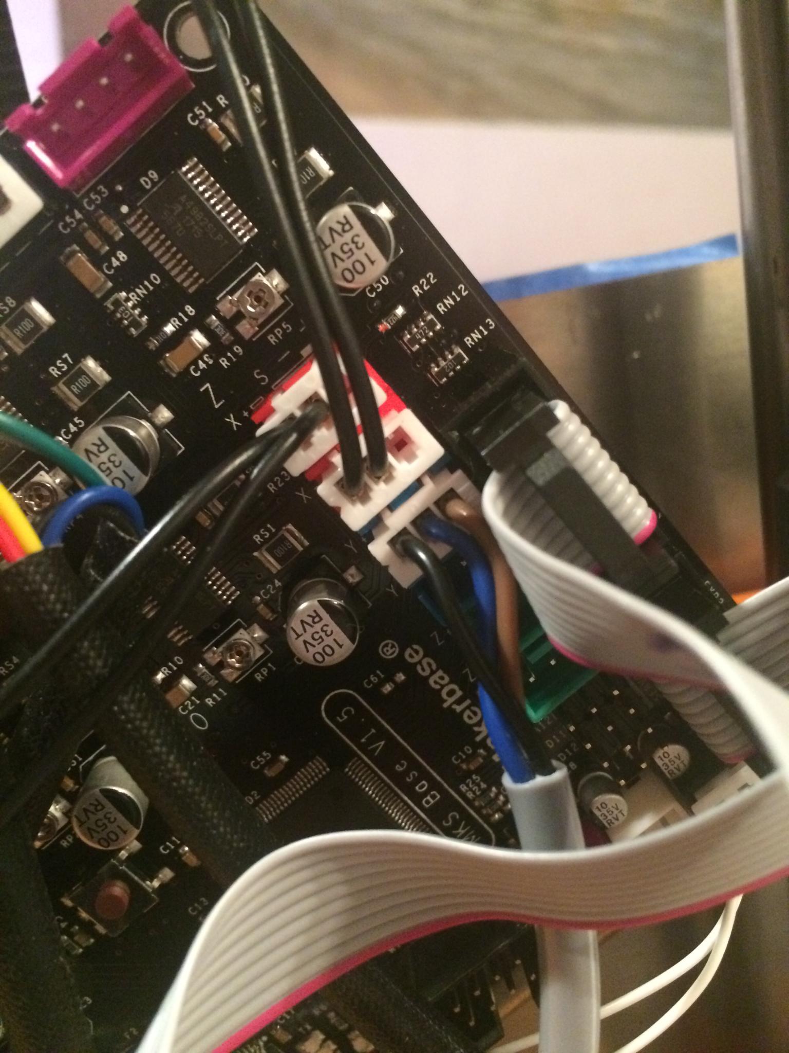

Bref je suis un peu perdu et arrive a la conclusion que le palpeur ne joue plus son rôle. Pour info j'ai vérifier le contact sur la carte en débranchant et rebranchant pour refaire les même tests avec le résultat à l'identique.

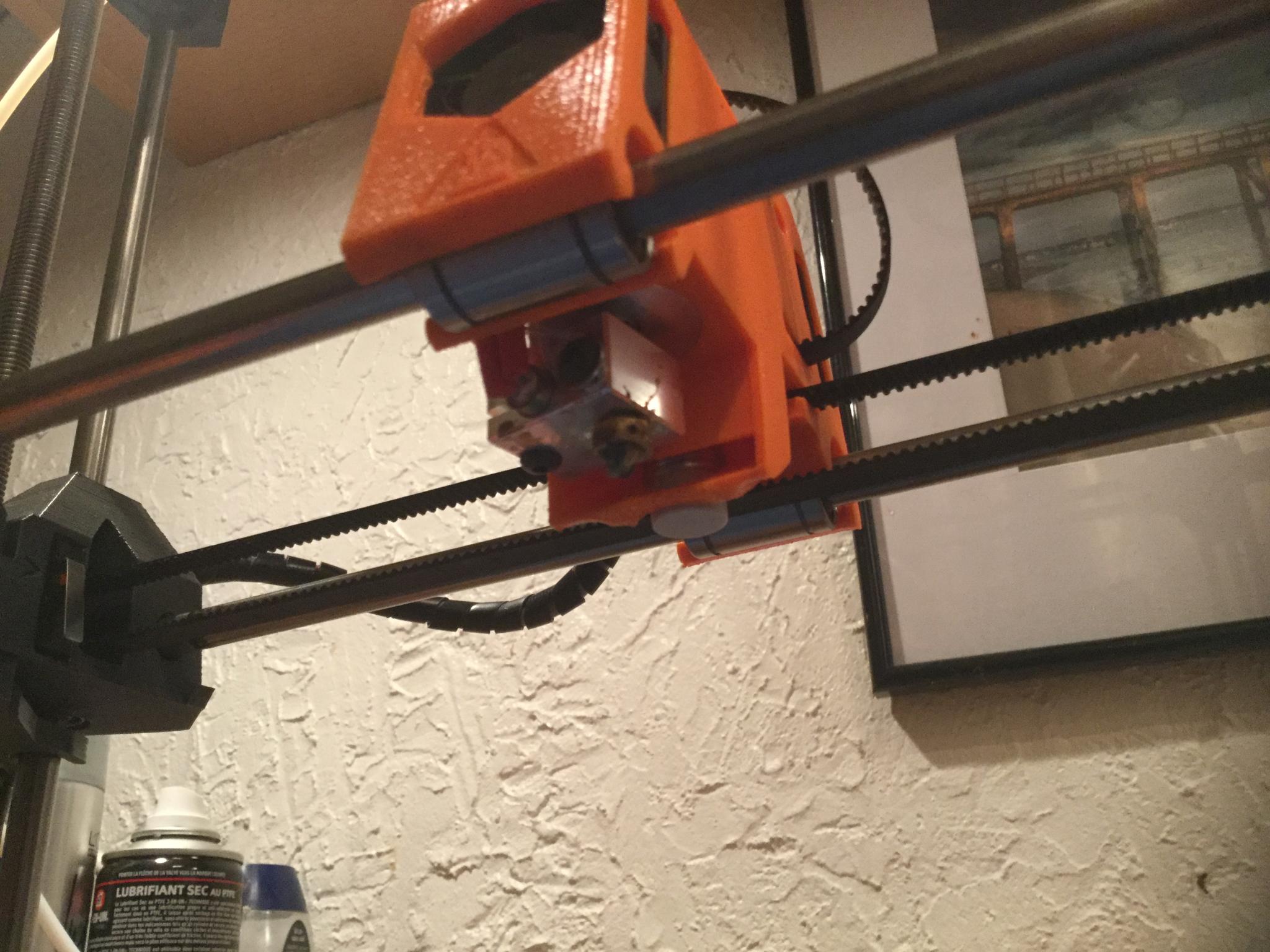

En photo le branchement du capteur qui a été fonctionnel 3 jours et la tête que j’ai ajusté un peu plus bas au cas où et bien vissé.

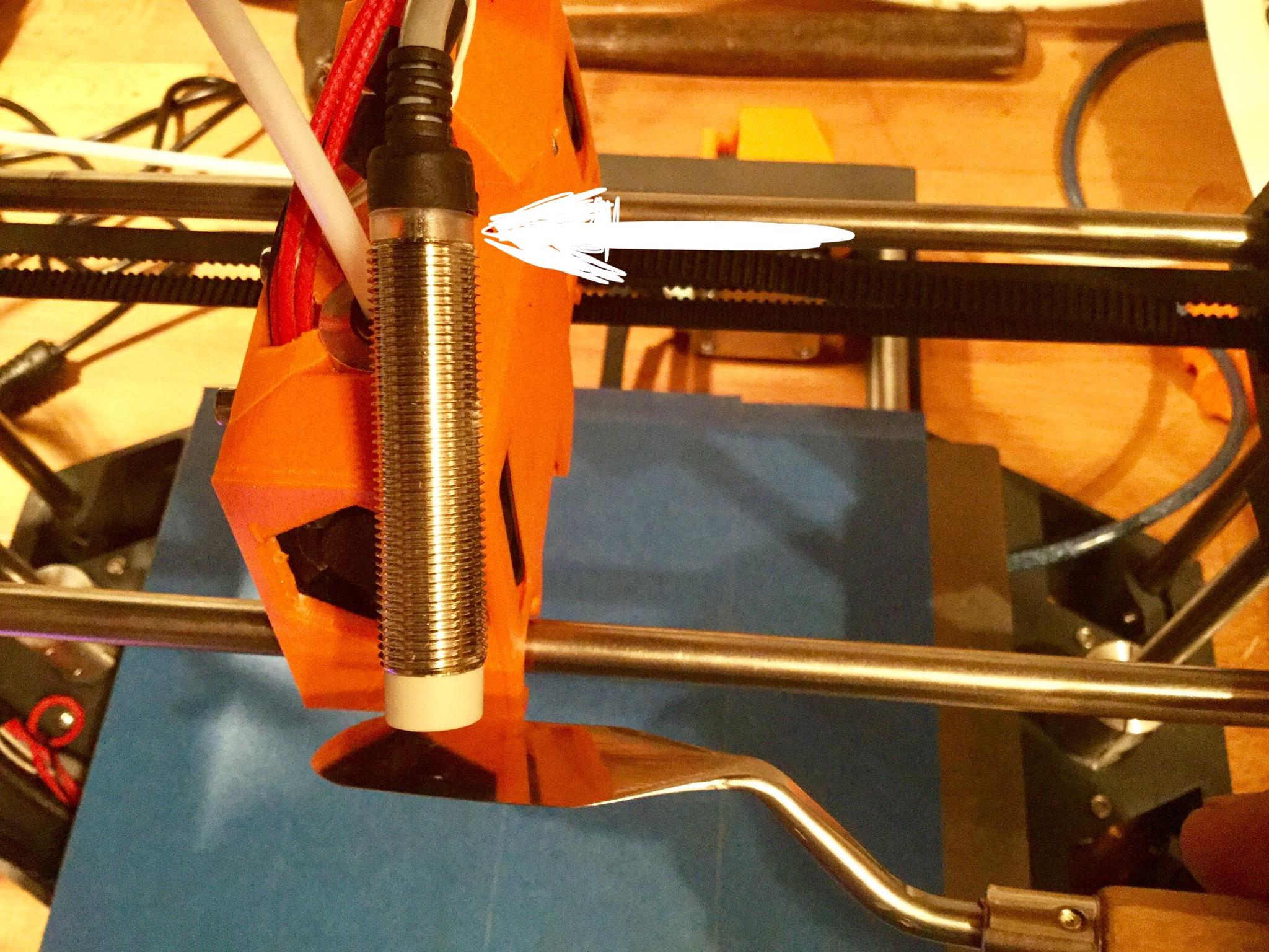

Il y a une façon simple de vérifier si ton palpeur fonctionne ou non. Si tu as un palpeur avec la petite led dessus il te suffit de voir si elle change d'état quand tu passe ta spatule dessous. Pour réaliser ton essai il te suffit juste d'allumer l'imprimante sans lancer d'impression. Si la led ne change pas d'état c'est que ton palpeur est HS.

L’hypothèse de la led qui s’allume, par défaut je l’ai cherché sous la carte par ignorance certainement.
Par contre si quelque chose doit s’allumer dans la partie translucide du palpeur indiquée par la flèche blanche alors je n’ai rien qui s’allume.
Je parler bien d'une led sur le palpeur, comme sur la photo que je viens de mettre mais on dirait qu'il n'y en a pas sur le tiens. Tu n'as jamais vue de lumière au niveau du palpeur quand tu lancer des prints ?
Et bien non jamais vu de lumière. À vrai dire j’etais assurément focalisé sur l’impression elle même voire les led qui clignotent dessous la carte pendant l’impression. Mais rien au niveau du palpeur. Ce dernier quand il est dans son logement ne laisse pas apparaître la partie translucide.

 Un truc m'a semblé bizzare dans l'assemblage quand même, la vis de fixation du capteur est très haute et le maintient au niveau du cache noir d'ou sortent les fils... ce n'est pas étonnant que les possesseurs de ce palpeur ne voient pas sa led pendant le fonctionnement, celle-ci est masquée par le corps de la tête d'impression. J'hésite à faire appel au SAV ou a recommander un capteur neuf pour gagner du temps, les 2 peut-être...

Confirmation ce matin que le capteur inductif est mort après avoir été testé chez PFP électronique sur Dijon.
Au passage accueil très chaleureux, prise en charge très rapide et confirmation aussi que ce capteur est bas de gamme.
La tension d’alimentation de 5v peu commune dans l’industrie rend l’approvisionnement sur Dijon impossible après avoir démarché deux fournisseurs sur Dijon.
Reste maintenant le web et bien entendu Dagoma et son sav.
Affaire à suivre ...
