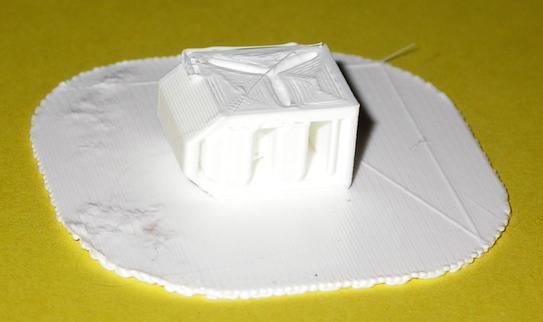

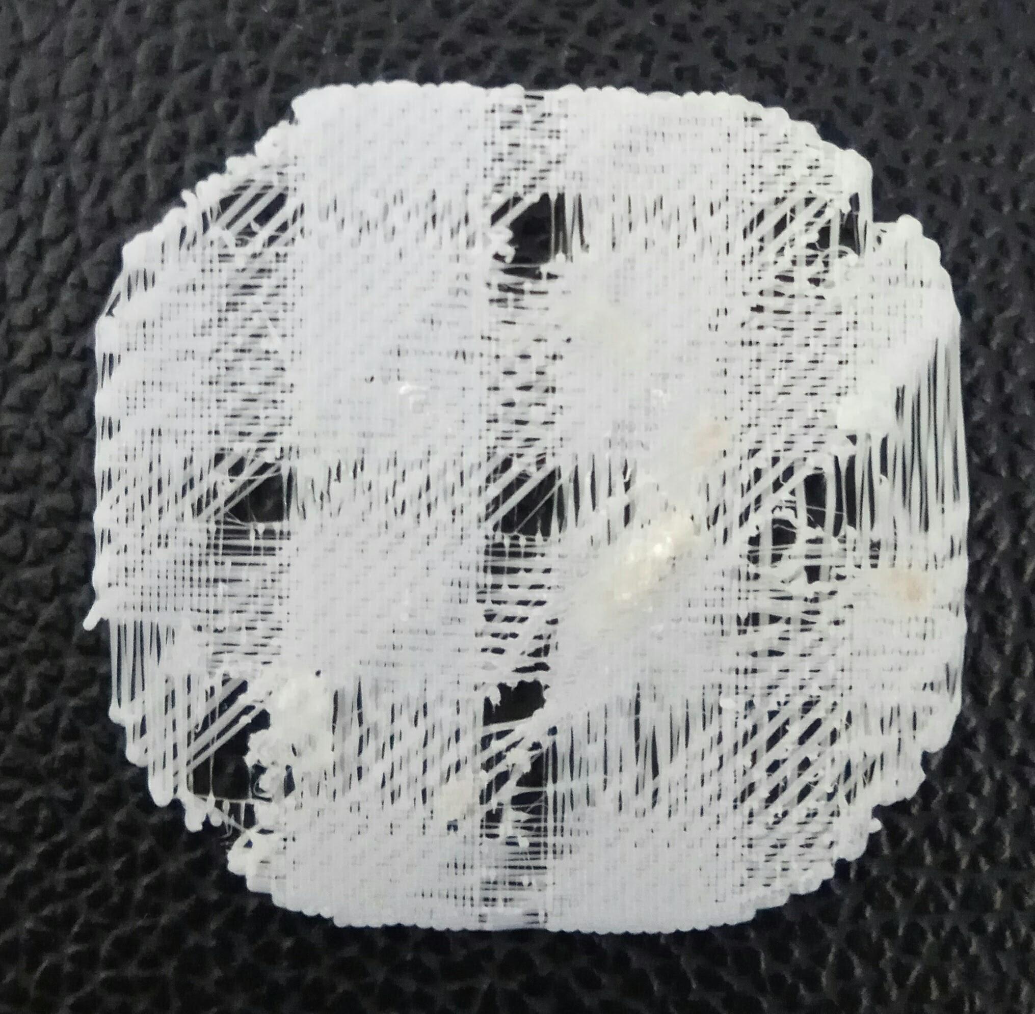

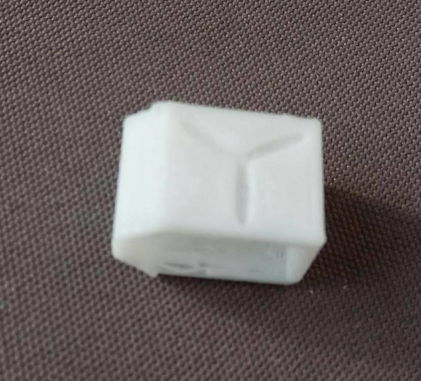

JeremyAvignon Posté(e) Novembre 5, 2017 Posté(e) Novembre 5, 2017 Salut à tous, J'ai monté hier ma CR-10mini et j'ai un peu du mal. Après avoir lu une grande partie des postes traitant du sujet, je reste dépité de constater qu'il n'y a pas de problèmes avec cette machine. Enfin, ça c'était sans compter sur moi! Après un grand nombre de tests, je suis arrivé à imprimer quelques pièces de qualité satisfaisante et puis, je me retrouve avec des pièces qui ressemblent à ça! Les premières couches sont à mon avis jetées de trop haut car elles n'adhèrent pas bien au scotch fourni. Malgré une calibration du plateau ( papier A4 qui passe entre la buse et le plateau mais accroche un peu) Certaines impressions ont très bien fonctionnées, d'autres à moitié, d'autres pas du tout. Il semble que soit l'extrudeur monte trop vite, soit, il manque de la matière. J'utilise le PLA fourni avec, à 200° et le plateau à 45°, avec Cura. J'ai tenté d'imprimer des objets plus originaux et à chaque fois l'impression se décolle au bout de 15 mn... Je suis tout nouveau dans le monde de l'impression 3D. Si quelqu'un peut me donner des idées, ou vos configuration sur Cura, cela pourrait peut-être m'aider. Merci d'avance pour votre intérêt. Jérémy
PrintOlivier Posté(e) Novembre 5, 2017 Posté(e) Novembre 5, 2017 il y a 15 minutes, JeremyAvignon a dit : Si quelqu'un peut me donner des idées, ou vos configuration sur Cura, cela pourrait peut-être m'aider. Bonjour Jeremy Visiblement tu es en sous extrusion. Utilises tu Cura 3.0.3 qui permet de sélectionner le profil de la CR-10 ?

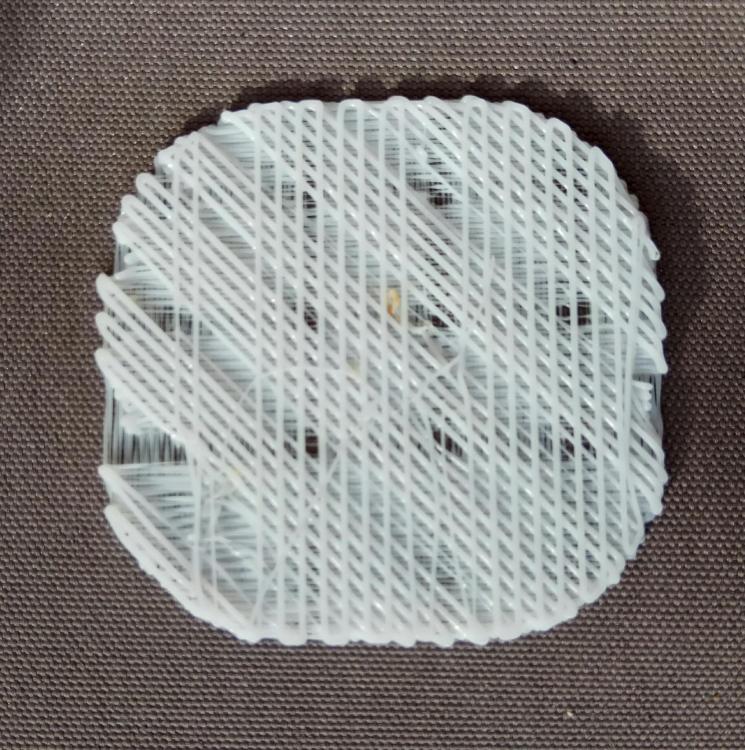

JeremyAvignon Posté(e) Novembre 5, 2017 Auteur Posté(e) Novembre 5, 2017 Le résultat est déjà meilleur. Il reste certaines couches qui sont bien plus fine a droite! C'est normal que le support soit aussi peu parfait? Es ce que je ne devrais pas augmenter le débit du filament? Sur le plat, face du dessus, les fils ne se touchent pas! Encore merci pour ton aide.

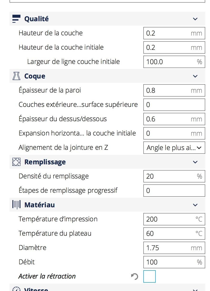

PrintOlivier Posté(e) Novembre 5, 2017 Posté(e) Novembre 5, 2017 (modifié) il y a 12 minutes, JeremyAvignon a dit : C'est normal que le support soit aussi peu parfait? C’est pas normal ! As tu ces réglages dans cura ? Modifié (le) Novembre 5, 2017 par PrintOlivier
JeremyAvignon Posté(e) Novembre 5, 2017 Auteur Posté(e) Novembre 5, 2017 La seule différence, c'est la rétraction qui est activée chez moi, je tente sans!!!
PrintOlivier Posté(e) Novembre 5, 2017 Posté(e) Novembre 5, 2017 (modifié) il y a 3 minutes, JeremyAvignon a dit : La seule différence, c'est la rétraction qui est activée chez moi, je tente sans!!! Non c'est pas la peine ! Met ton gcode ici je vais essayer chez moi avec ton fichier. Modifié (le) Novembre 5, 2017 par PrintOlivier

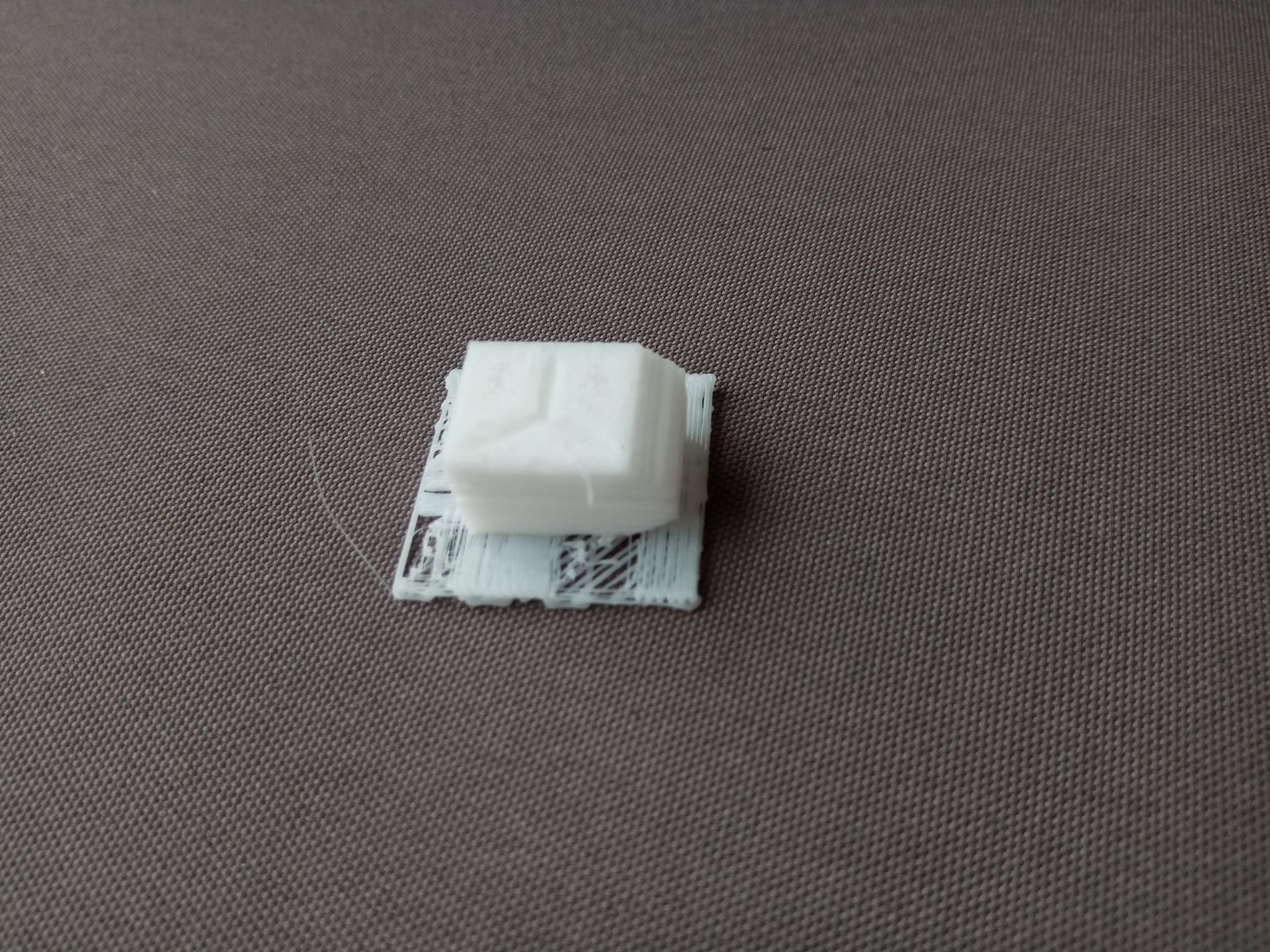

JeremyAvignon Posté(e) Novembre 5, 2017 Auteur Posté(e) Novembre 5, 2017 Regarde ! Ça s'améliore!! Je teste une pièce un peu plus originale et je t'embeterai avec mes gcodes après. Merci....

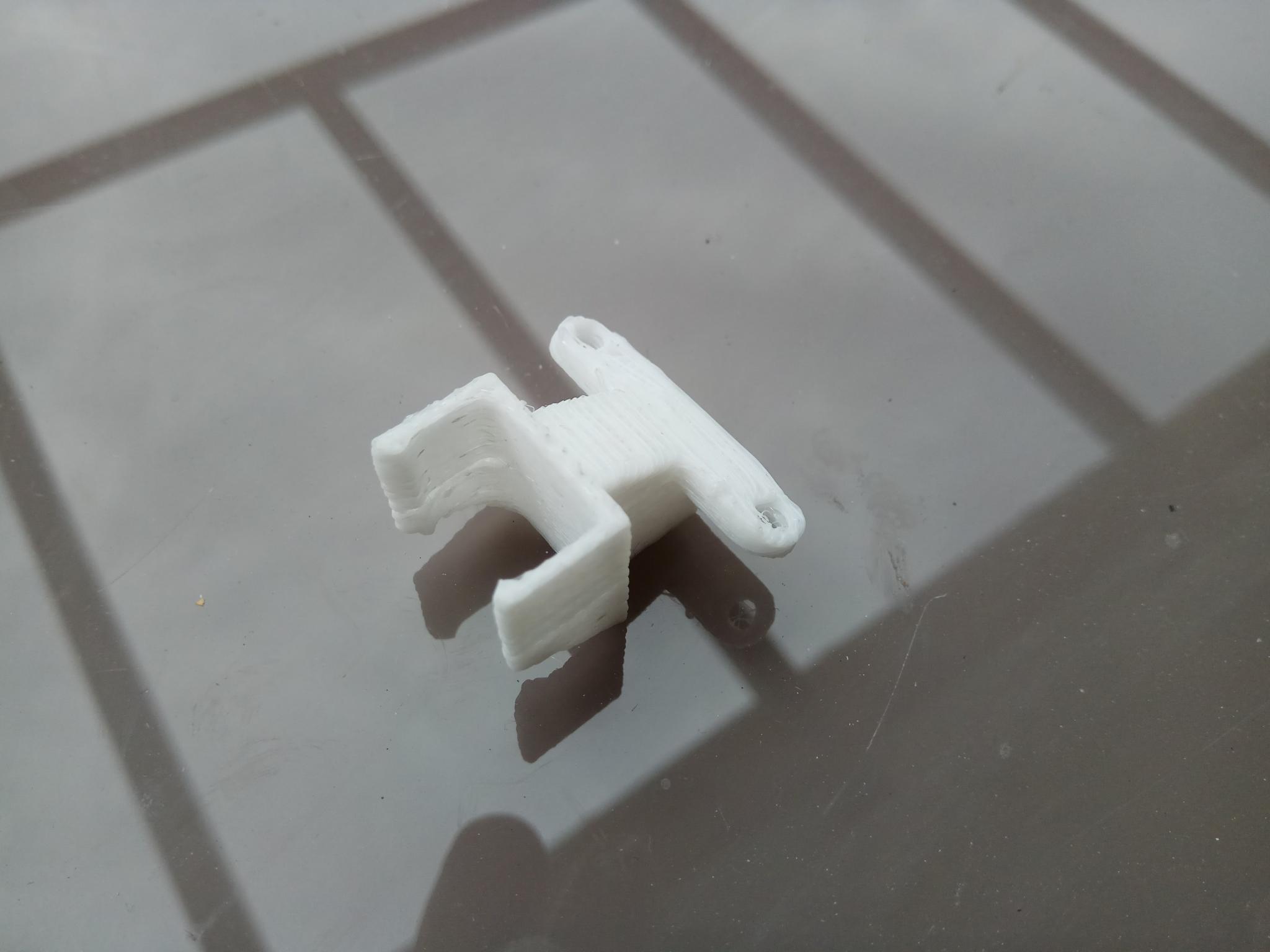

JeremyAvignon Posté(e) Novembre 5, 2017 Auteur Posté(e) Novembre 5, 2017 Bon, ben j'ai toujours un manque de matières... J'ai rajouté 5% sur le débit du filament... 5° de plus sur l'extrudeur ont fait du bien. A suivre... CC_PWXT60.gcode

PrintOlivier Posté(e) Novembre 5, 2017 Posté(e) Novembre 5, 2017 il y a 10 minutes, JeremyAvignon a dit : Salut! J'écrase en remontant le plateau? Ok, je tente ça après... Pour l’adhérence : Le verre de ton plateau est peut être bombé ? Creux au centre ? Après avoir vérifié les 4 coins avec la feuille de papier as tu contrôlé le centre ? Ta buse est elle propre lors du réglage ? Résidu de PLA même léger à enlever ?
JeremyAvignon Posté(e) Novembre 5, 2017 Auteur Posté(e) Novembre 5, 2017 Je n'osais pas le dire, mais je pense que le centre du plateau est plus bas que les angles. J'écrase plus et la première couche du radeau est moins désordonnée. J'obtiens une bien meilleure qualité avec 105% de debit, là je teste avec 110%. A 210° mon impression est plus lisse aussi. J'ai testé sans radeau et je ne suis arrivé à faire qu'une boule de fil..

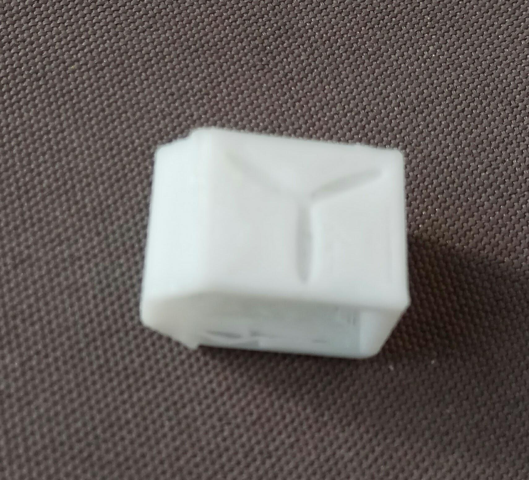

PrintOlivier Posté(e) Novembre 5, 2017 Posté(e) Novembre 5, 2017 il y a 15 minutes, JeremyAvignon a dit : Je n'osais pas le dire, mais je pense que le centre du plateau est plus bas que les angles. J'écrase plus et la première couche du radeau est moins désordonnée. J'obtiens une bien meilleure qualité avec 105% de debit, là je teste avec 110%. A 210° mon impression est plus lisse aussi. J'ai testé sans radeau et je ne suis arrivé à faire qu'une boule de fil.. Voici l’impression de ton fichier Gcode sur ma CR-10 sans aucune modification. Tes réglages ne sont certainement pas correctes mais on voit bien qu’il n’y a pas de sous extrusion. Tu as donc un problème mécanique ! Extruder qui patine ? Buse partiellement bouchée ? D’autres pourront te donner leur avis.

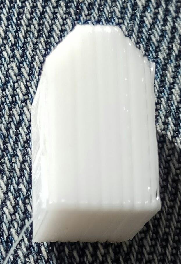

JeremyAvignon Posté(e) Novembre 5, 2017 Auteur Posté(e) Novembre 5, 2017 Mon dernier test est très satisfaisant Débit à 110% et c'est bien meilleur que ta photo. ( là, je suis désolé) Je suppose que le filament chinois ne fait pas vraiment 1,75mm. Mais plus 1,6mm. Et en compensant sur le débit, c'est vraiment nickel. Du coup J'envois une pièce plus compliquée pour voir. (2 heures de suspense)... Tu te retrouves alors avec un bouchon de connecteur XT60 . J'ai beau réfléchir à une autre utilisation, mais je vois pas trop à quoi il va te servir. Dans tous les cas vraiment merci de m'avoir accompagné dans mes réglages.
PrintOlivier Posté(e) Novembre 5, 2017 Posté(e) Novembre 5, 2017 il y a 31 minutes, JeremyAvignon a dit : Je suppose que le filament chinois ne fait pas vraiment 1,75mm. Mais plus 1,6mm. Et en compensant sur le débit, c'est vraiment nickel. Et bien j’espère effectivement pour toi que ton soucis vient du filament chinois ?

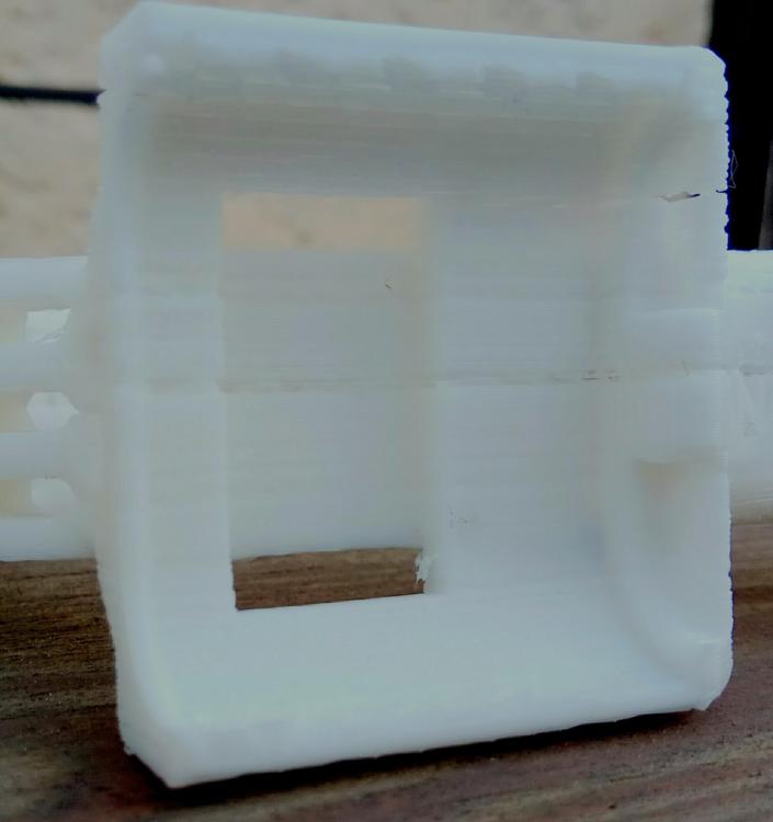

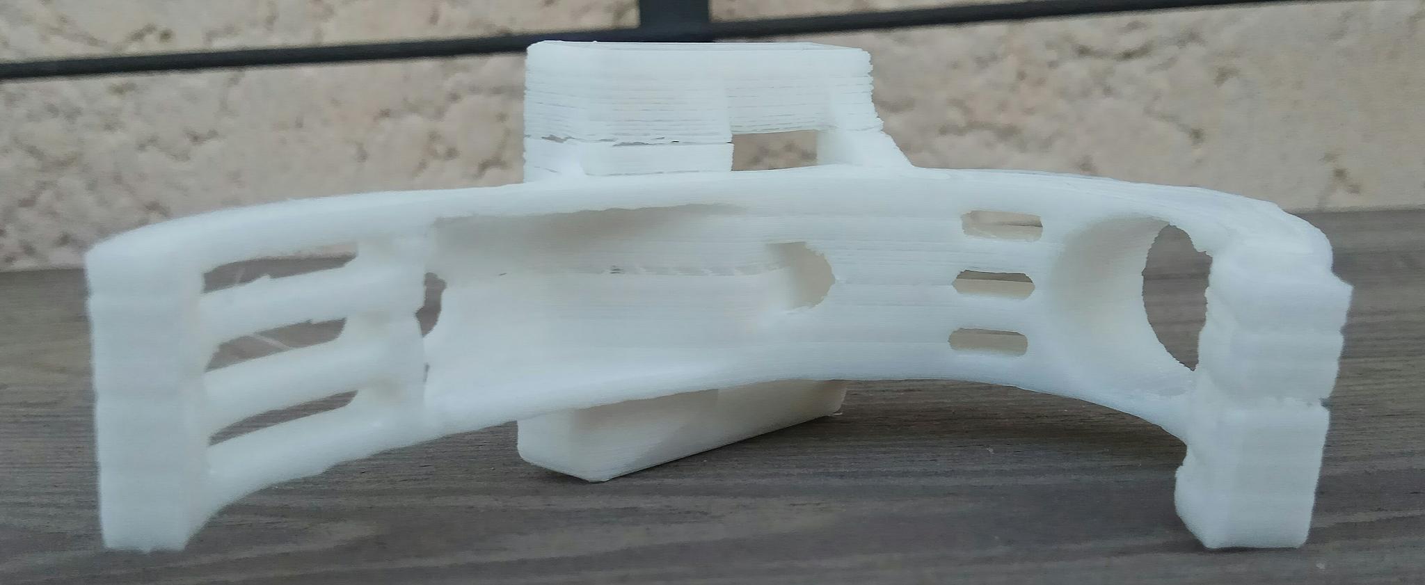

JeremyAvignon Posté(e) Novembre 12, 2017 Auteur Posté(e) Novembre 12, 2017 Le 05/11/2017 at 18:41, PrintOlivier a dit : Et bien j’espère effectivement pour toi que ton soucis vient du filament chinois ? C'est pas le filament chinois J'ai reçu deux rouleaux de chez grossiste3d et ça fait pareil! J'ai testé d'imprimer des pièces plus volumineuses , la première partie est impeccable, puis ça dégénère...des couches avec de gros manque de matières qui se succèdent et rendent la pièce fragile, à la sortie, elle se casse au moindre effort. Curieux que ça fonctionne bien au début...

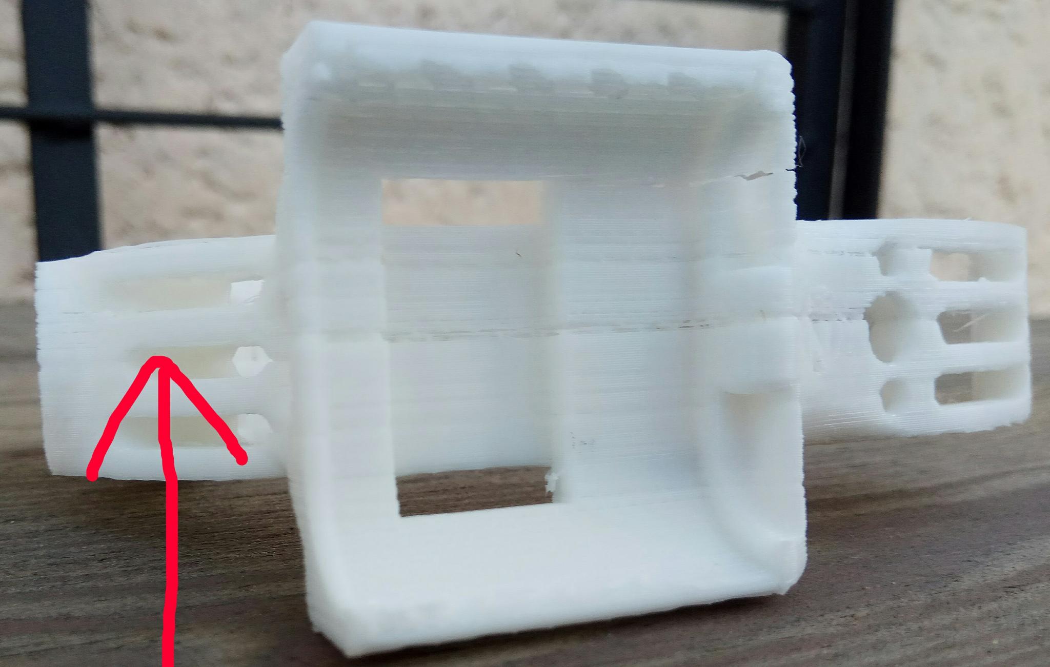

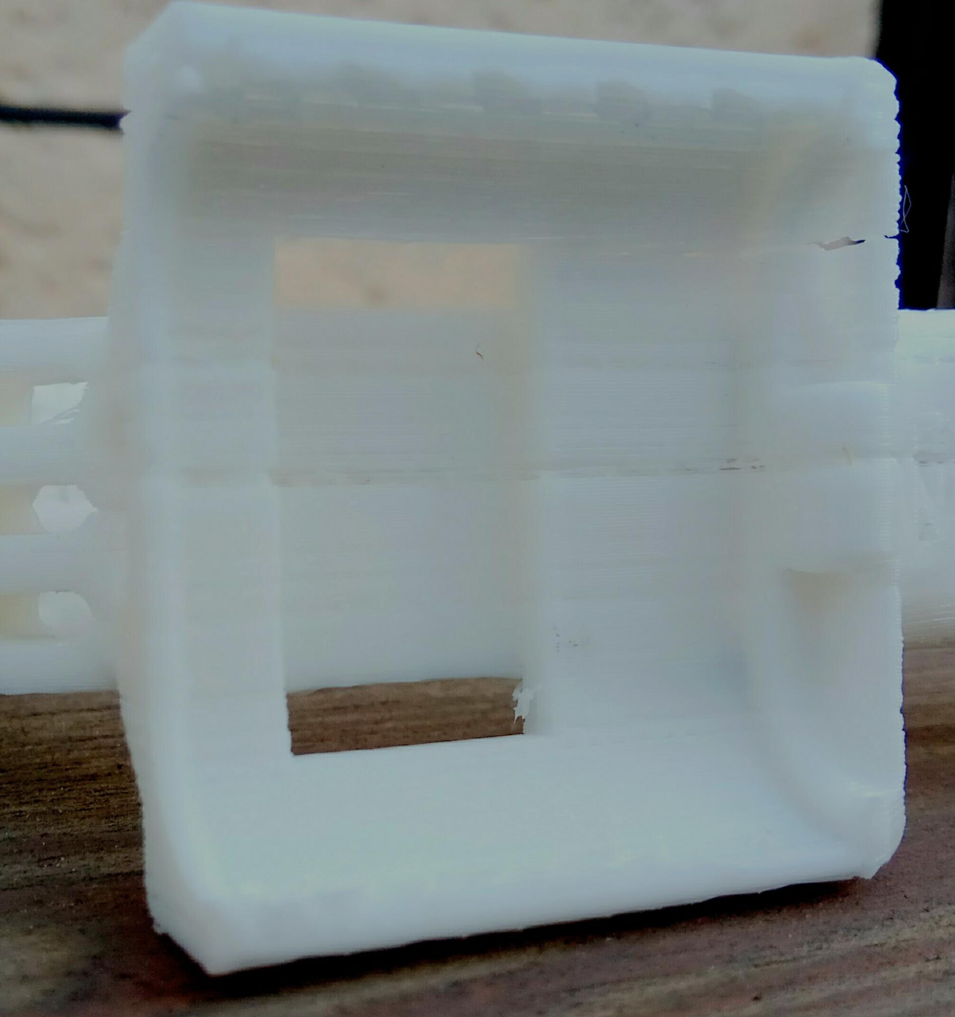

JeremyAvignon Posté(e) Novembre 12, 2017 Auteur Posté(e) Novembre 12, 2017 Voilà le résultat. C'est propre sur la partie de la flèche et ça part en sucette....
PrintOlivier Posté(e) Novembre 12, 2017 Posté(e) Novembre 12, 2017 il y a 19 minutes, JeremyAvignon a dit : Voilà le résultat. C'est propre sur la partie de la flèche et ça part en sucette.... Effectivement je ne croyais pas trop au problème de marque de filament. Tu as peut être une problème de début de bouchon dans ta buse.https://www.lesimprimantes3d.fr/forum/topic/10953-extrudeur-qui-patine/?do=findComment&comment=129481 As tu bien 1.75mm dans Cura et non pas 3mm pour le diamètre du filament ?
JeremyAvignon Posté(e) Novembre 12, 2017 Auteur Posté(e) Novembre 12, 2017 Oui, oui, 1,75. J'ai démonté la buse hier pour m'assurer que la tige fournie avec ( aucune idée de son nom) passé bien. Et ça traversait bien la buse. Je te cache pas que je suis inquiet à l'idée de démontrer plus de pièces
PrintOlivier Posté(e) Novembre 12, 2017 Posté(e) Novembre 12, 2017 De toute façon chez moi le même Gcode donne une pièce sur-extrudée et chez toi sous-extrudée, donc le slicer n’est pas en cause. Tu as donc bien un problème mécanique. Ta buse ne laisse pas passer assez de matière ou ton extruder patine car le ressort ne presse pas assez le galet, ou le pignon d’entraînement du filament de l’extrudeur glisse sur l’axe moteur car mal serré ou ????? Il faut que tu regardes autour de ces éléments. Ta buse n’est pas complètement bouchée puisque tu arrives à imprimer mais il est possible qu’un morceau de PLA ou des résidus se trouvent entre la buse et le tube de téflon qui ne serait pas assez enfoncé. Le débit est donc diminué. (voir mon dernier lien). il y a 30 minutes, JeremyAvignon a dit : Je te cache pas que je suis inquiet à l'idée de démontrer plus de pièces Je comprends ton soucis. A minima, si tu arrives à enlever la buse tu n’as plus qu’à enlever le guide téflon au dessus de la tête, nettoyer le tube en metal, revisser la buse et remettre le tube téflon en s’assurant qu’il est bien en contact avec la buse.
