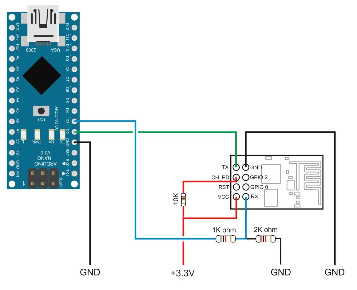

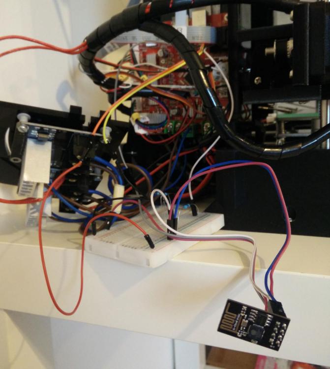

Préparation du module ESP-01 pour le flashage avec un Arduino Uno.
Important retirer le micro controleur ATmega328 de la carte Arduino Uno
La connectique entre ESP-01 <-> Arduino UNO
    Tx <-> Tx
    Rx <-> Rx
    VCC <-> 3.3v
    GND <-> GND
    CH_PD <-> 3.3v
    GPIO0 <-> GND (A connecter pour la procédure de programmation, une fois l'opération de flash terminé déconnecter ce point)
Brancher le montage arduino/esp01 sur le pc avec le cable usb
Contrôler dans le gestionnaire de périphériques, quel est le port COM utilisé par le montage
Ouvrir la console de commande windows
Ce placer à la racine de C:\esptool-1.2.1
et entrer la commande suiante:
python esptool.py --port COM4 --baud 115200 write_flash --flash_freq 40m --flash_mode qio --flash_size 4m 0x00000 boot_v1.5.bin 0x1000 user1.bin 0x7E000 blank.bin
Déconnecter le cable USB
Déconnecter le cable reliant uniquement le GPIO0 de l'ESP-01 et la masse de l'Arduino UNO
Rebrancher le cable USB puis regarder vos connexions réseau, un nouveau périphérique wifi devrait apparaitre.

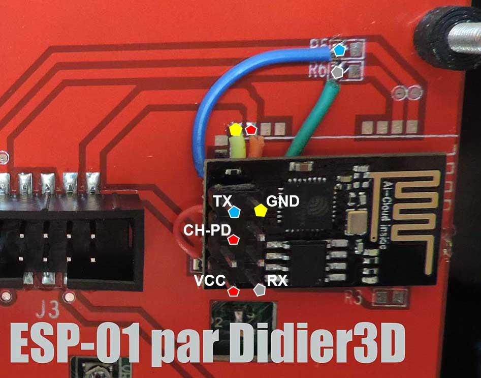

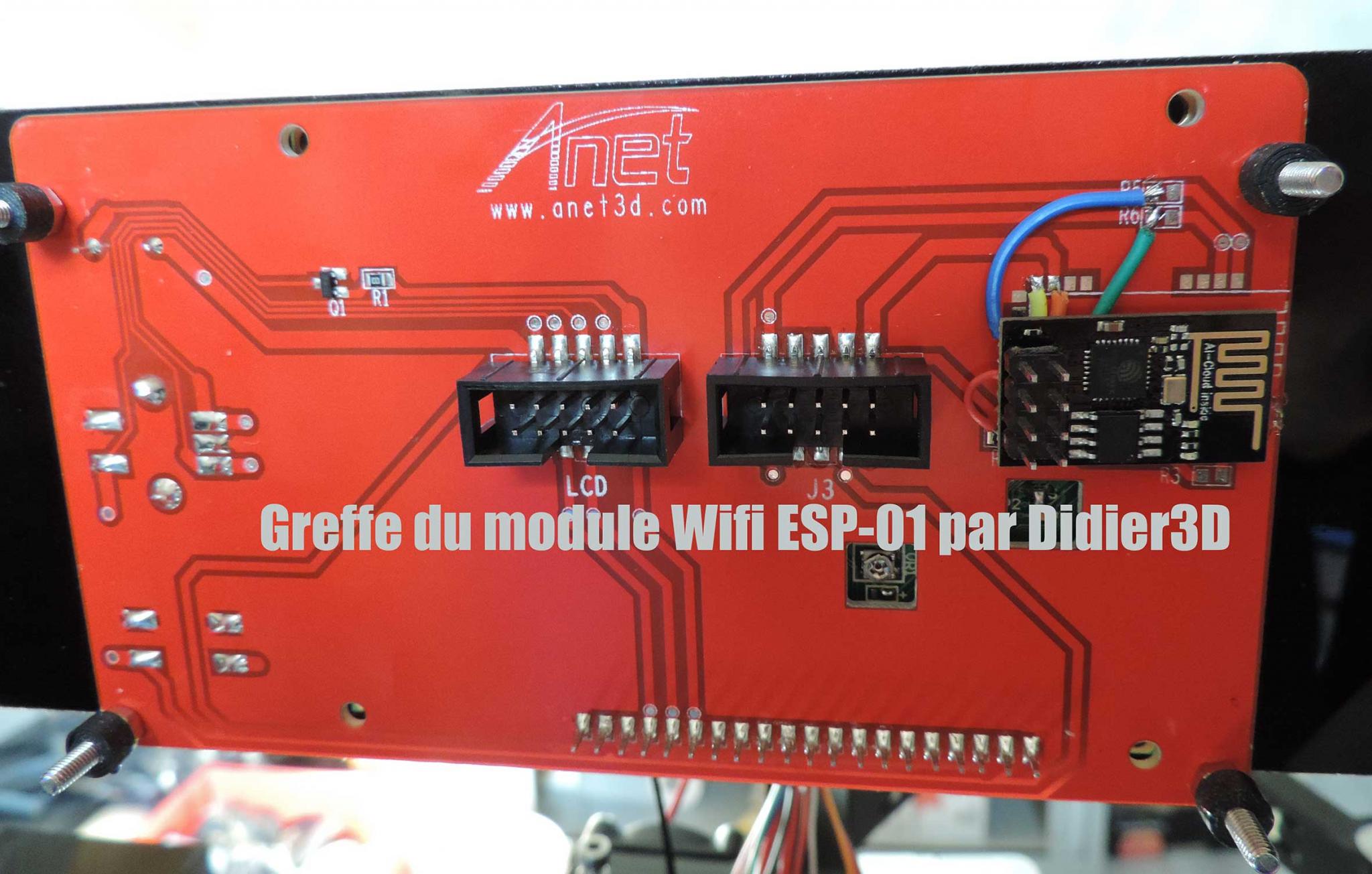

Branchement du module ESP-01 sur l'imprimante 3D ANET A6 / A8
Préparation de la carte mère de l'imprimante

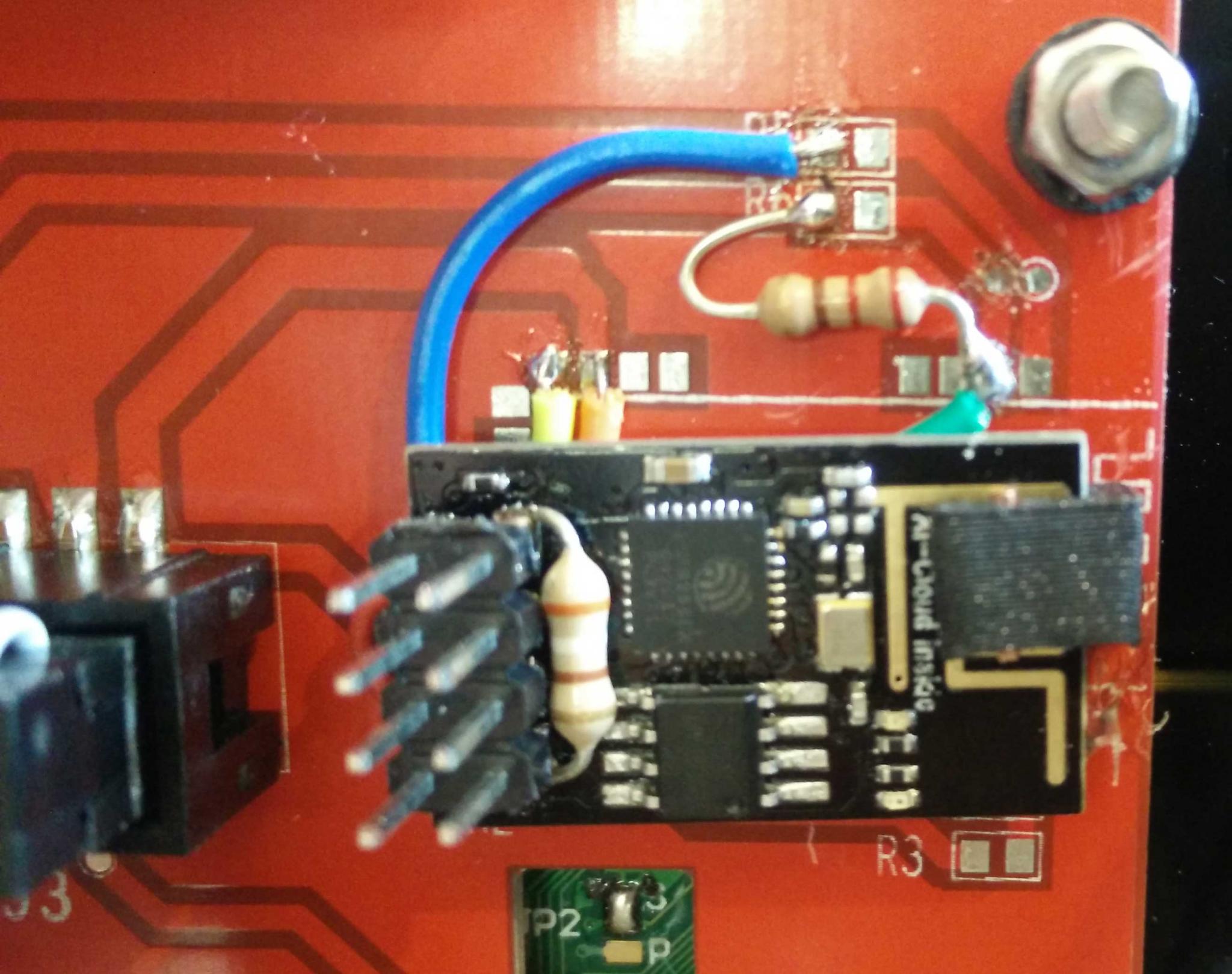

Souder 2 lignes de 3 broches sur J8 et ajouter 2 cavaliers, attention il faut placer les cavaliers en position BLE.
image05-300x300.jpg.45df3a72910f049435bf426d2c75bf92.jpgIMG_20171107_120841.jpg.c2cdaa3d7402a599a3f152eac972d51e.jpg
la position USB c'est pour le reprendre le print en câblage USB/PC

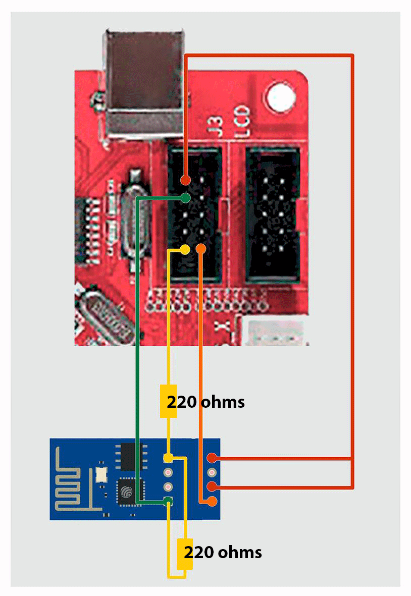

Préparation et câblage du module ESP-01 sur le connecteur J3
Il faut deux résistances, une de 2K2 ohms et une de 1K ohms.
Voila c'est fini pour la préparation de l'imprimante.

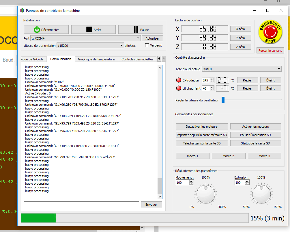

Après avoir mis l'imprimante sous tension depuis la page du navigateur µC Console vous devriez voir des trucs du genre si vous entrez un espace, un G29, un M105....
Donc c'est bon signe y'a plus qu'a tester sous vos softs préférés.

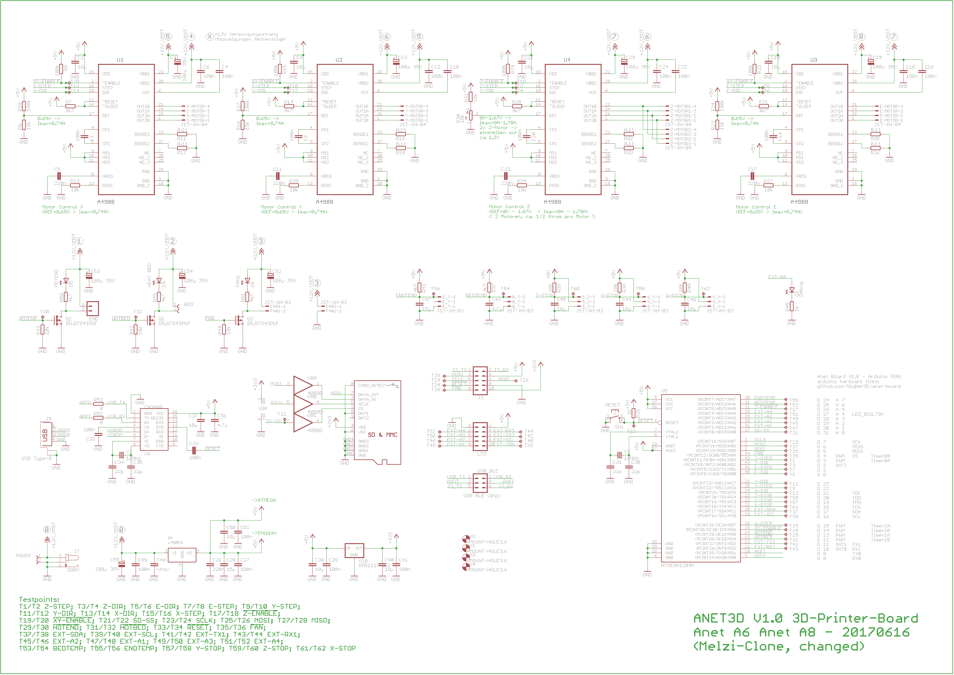

Document technique sur la carte mère
https://raw.githubusercontent.com/ralf-e/ANET-3D-Board-V1.0/master/ANET3D_Board_Schematic.png

Super intéressant!
Après, j'aurais cablé par desssous le connecteur J3 pour l'aisser l'accès à la nappe (Tel que tu l'a fait pour ton BLTouch).
Ou as tu pu trouver des informations sur ce connecteur  USB BLE  (J8) non cablé sur nos cartes mères Anet?
Je n'arrive pas à trouver quoi que ce soit sur google.

Et pour répondre à ta question sur le connecteur J8, c'est l'information provenant de la source de Kasimir Stefano cité en fin d'explication de la procédure de ce post.

Alors j'ai fait une petite correction sur l'interface ESP-01 en remplacent les deux résistances de 2K2 et 1K par deux résistances de 220 ohmsespCartemere.thumb.gif.1fb9e3879b7f039146ce6a39f7a0ff32.gif
Je dois faire face à des petits pépins de transmission de donnée, car il y a des soucis en cours de traitement de l'impression.
PS: ne pas s'inquiéter pour la température du plateau, c'est volontaire pour ne pas attendre X minutes que celui-ci soit a température pour imprimer un petit rectangle test de 10mm.
Je ne sais pas pour ou je vais commencer car j'ai peut être à la base un problème d'éloignement important entre le modem/routeur qui lui est au rez de chaussé par rapport à l'imprimante et le pc qui eux sont au deuxième étage et... à l'autre extrémité de la maison.
Va peut être falloir que je potasse les histoires de vitesses de communication, bref j'en sais rien.

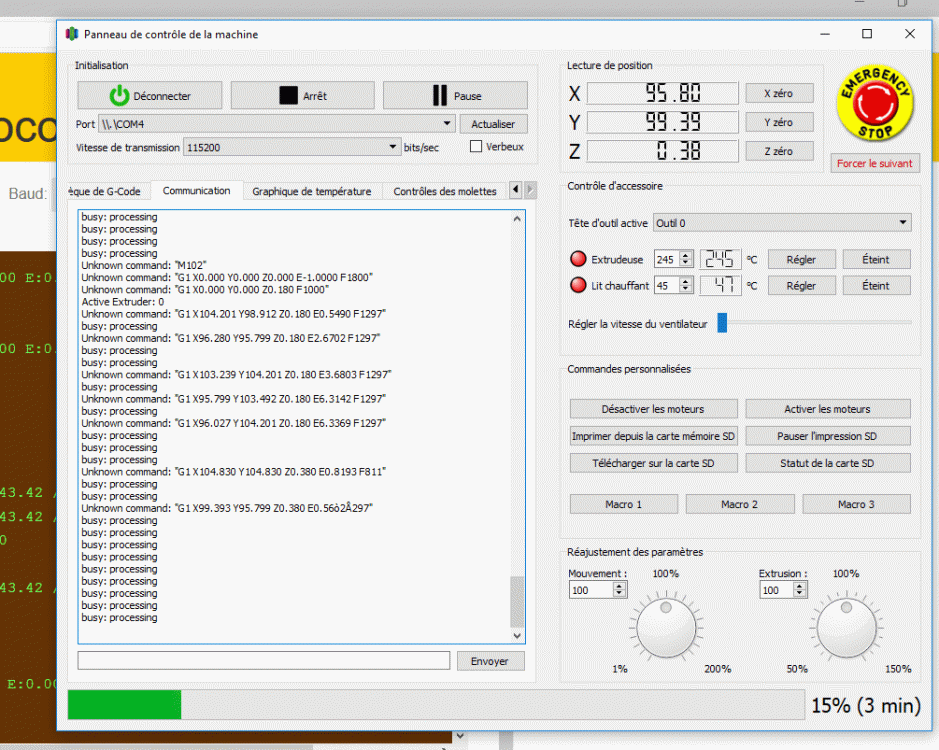

Cela étant dit, mes derniers tests du jour ne sont pas brillants.

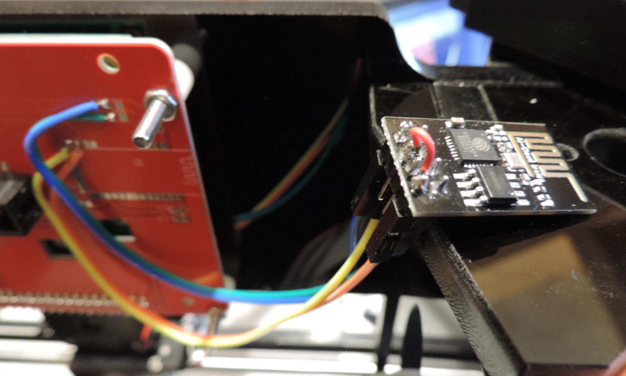

J'ai fait les modifications suivantes:
Sur le module ESP-01 j'ai supprimer la résistance entre le point GND et le point TX
J'ai re-branché la nappe J3 sur la carte mère, du coup j'ai soudé les fils de ESP-01 derrière la carte mère sur le connecteur J3.
J'ai re flaché le firmware Marlin, car il y avait un message d'erreur dans les logs qui me les brisés et j'ai donc modifié une ligne du fichier configuration.h
Mettre cette ligne en commentaire.
//#define HOST_KEEPALIVE_FEATURE
Donc en gros qu'est-ce qui fonctionne .... la connexion Wifi ouais super c'est même ce qui fonctionne au top c'est puissant l'ESP-01.
Lancer une impression d'un fichier Gcode sur la carte SD depuis le pc en wifi..... YESSssss
Hélas c'est tout, le téléchargement d'un fichier du pc vers la carte sd c'est foireux car cela lance l'impression en direct.
Donc oui du pc l'on peut lancer une impression d'un fichier sur le pc.. mais c'est foireux il y a des coupures, je n'ai pas réussi de ce coté là.
Pour ma part, je m’arrête à ce niveau de recherche car je n'ai pas les connaissances pour aller plus loin.
Le seul truc positif que je peux en tirer c'est d'avoir une interface wifi qui me permet de connaitre le status de l'imprimante en temps réél.
Et pour un gadget à 1,50 euros j'ai appris encore des trucs sympa
THE END.

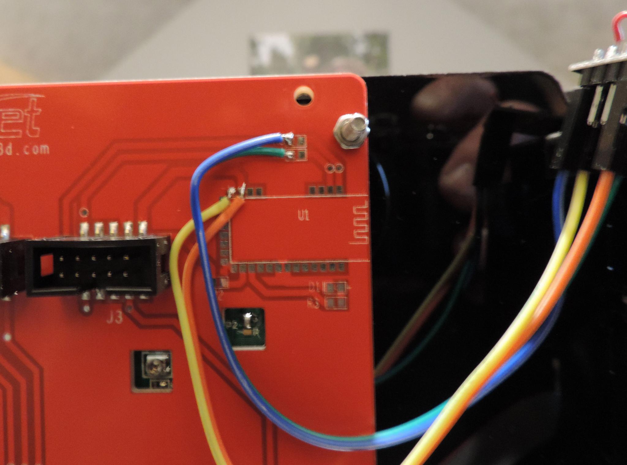

Salut,
Détrompe toi ! la connexion wifi est au top du top.

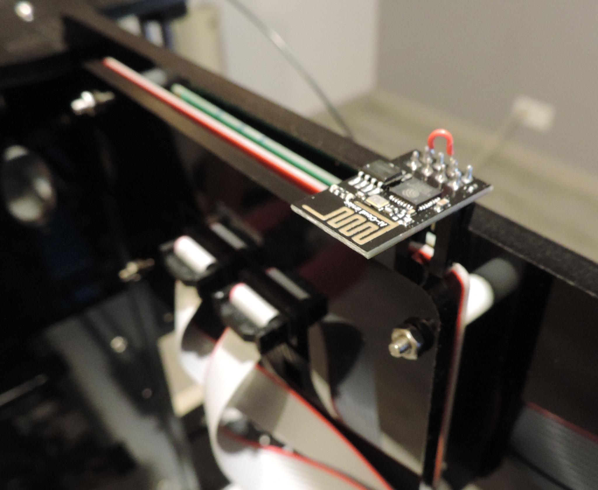

Pour ce qui est de la greffe du module ESP-01 sur l'Anet A6 voici ou j'en suis.
Le module ESP-01 est repiqué sur l'empreinte d'un probable module Bluetooth HC-0X figurant sur le circuit de la carte du LCD.
En fait, c'est plus pratique ainsi, et quand je flashe le firmware de l'imprimante, je débranche le connecteur de la nappe J3 du LCD, cela déconnecte le module Wifi et il n'y a pas de risque de conflit lors de la programmation entre les chips 340 de la carte mère de l'Anet et du module ESP-01.
J'ai passé pas mal de temps sur le bazar, mis à part le fait qu'il est mentionné l'implantation du module sur https://3dprint.wiki/reprap/anet/a8#hardware qui est un renvoi vers http://lokspace.eu/
Je n'ai trouvé aucun autre post sur le sujet.
Il est probable que cela fonctionne pleinement avec le firmware d'origine, mais je n'ai point fait d'essai car je tiens à conserver mon BLTouch.
J'ai trouvé un sujet intéressant sur Marlin et esp8266 mais qui date de 2015 https://github.com/sarchar/3DPrinterWiFi
Entre temps le firmware Marlin a beaucoup évolué et je n'ai pas les compétences suffisantes pour coder le Marlin 1.1.6 d'après les sources de l'implantation wifi du Marlin de sarchar.

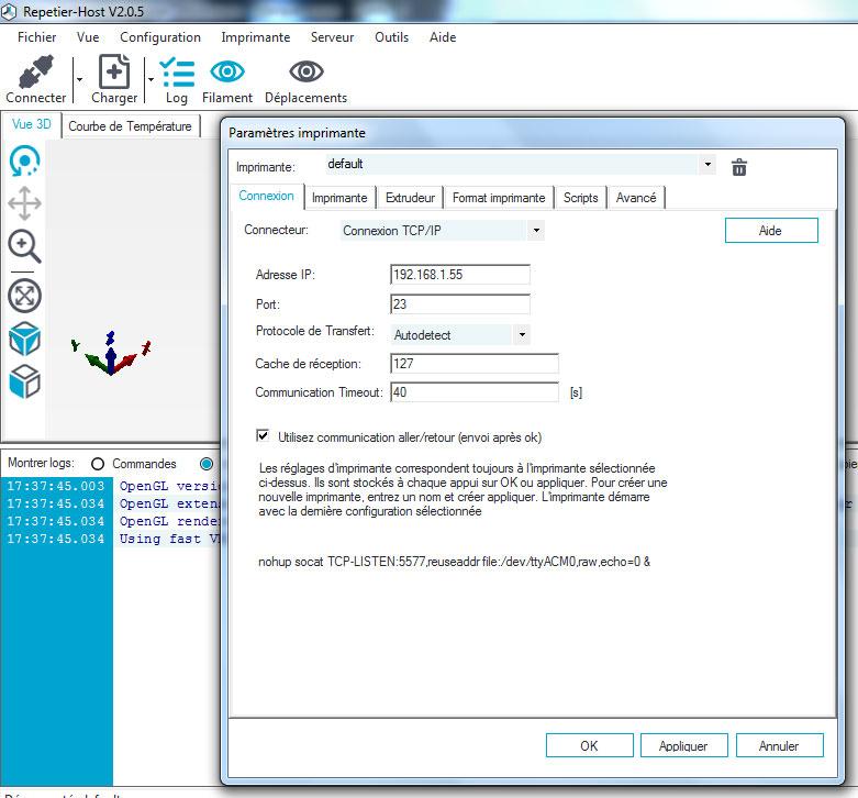

J'ai trouvé Repetier-Host très intéressant, car il n'y a pas besoin de créer un port com virtuel, le soft en lui mème se suffit pour créer une connexion TCP/IP.
La connexion à l'imprimante fonctionne.
Le contrôle manuel des commandes via l'interface fonctionne.
Lancer le print des fichiers Gcode se trouvant sur la carte SD fonctionne.
Ce qui ne fonctionne pas correctement, c'est de charger un fichier du pc et de lancer le print.
Il y a ces types de messages d'erreurs en cours d'impression qui mettent l'imprimante en échec
Error : checkum mismatch. Last Line : etc..
Je n'y crois pas, à ma grande surprise en écrivant ce post comme je voulais joindre un log pour explication, voila que ça fonctionne.
Bon voici le log logPrint.txt avec en première partie la connexion et le check des fichiers sur la carte SD
Puis à partir de Preferred name from C:\Users\isa\Documents\test.gcode to test c'est le lancement du print du fichier sur le pc.
Bon maintenant faut que je trouve le pourquoi du comment et je pense avoir une petite idée.
Le montage jusqu'à maintenant était volant avec les câbles dupont et, possible qu'avec les vibrations de la machine il y avait des problèmes de contact.
Pour agrémenter de photos ce post, j'ai coincé le module sur le LCD et donc probablement amélioré le contact des broches du module.

Hourra !!! la persévérance paye... Greffe du module Wifi ESP-01 sur l'Anet A6 terminé.
Est-ce que cela fonctionne ? OUI
Quelles sont mes dernières modifications apportées.
- D'abord j'ai re-flashé l'ESP-01 avec la version ESP-LINK v3.2.47-g9c6530d
https://github.com/jeelabs/esp-link/releases/tag/v3.2.47.alpha
Edite: Voici la ligne de commande pour la programmation
python esptool.py --port COM4 --baud 115200 write_flash --flash_freq 40m --flash_mode qio --flash_size 4m 0x00000 boot_v1.7.bin 0x1000 user1.bin 0x7C000 esp_init_data_default.bin 0x7E000 blank.bin
- Ensuite j'ai supprimé le/les résistances sur le câblage entre le module ESP-01 et la carte de l'imprimante, car d'après mes recherches ces résistances devaient être nécessaire
pour un module bluetooth de type HC-05 ou HC-06.
- J'ai préparé le module de la façon suivante pour son intégration à l'emplacement de l'empreinte bluetooth du LCD.
Dessouder les broches du module pour les ressouder sur la face avant de celui-ci, puis souder sur l'arrière du module des connexions filaires pour le VCC, GND, TX, RX et mettre un strap pour alimenter le CH-PD avec VCC.
Reste à souder les fils du module ESP-01 sur la carte du LCD et le fixer en place avec un point de pistolet à colle.
Perso j'utilise Repetier Host car il n'y a pas besoin de créer un port com virtuel et il a l'avantage d'être un outils bien pratique pour les logs.
Cela fait plusieurs tests d'impressions direct en wifi que je fais avec succès dont un de près de deux heures.

bonjour didier3d,
je reviens en début de ton poste les deux résistances servent a abaisser la valeur en  3v sur le RX de l'ESP01 normalement il n'est pas tolérant 5v ,c'est un pont diviseur de tension.
tu as de la chance que cela marche pour le moment mais a la longue tu risque de cramer l'entrée RX .
Je te conseil de faire une recherche sur logic level bidirectionnel et adaptateur niveau  3v 5v  arduino tu y trouveras toutes les réponses.

Merci pour ta réponse, mais regarde la source de la tension prélevé sur la broche 10 du connecteur J3 c'est du 3,3 volts

bonsoir didier3d,
il arrive quelques fois qu'il faut adapter le pont diviseur de tension suivant la fréquence de la carte (16mhz) et celle de l'esp01(80mhz).
je joint une photo qui sera plus explicite avec un arduino(atmega328) petit frère de l'atmega1284.
dans le commerce il vendent des  modules tout fait a base de MOSFET bss138 et de résistances et dans certains montages cela ne fonctionne pas.
par tâtonnement comme tu as fait il faut modifié le pont diviseur pour que cela marche.
j’avais eu le même souci avec un hc05 Bluetooth.
c'est du binaire pur des 0 et des 1 , tes 2.98v n'était pas suffisant a l'esp01 pour les interpréter comme des 1(niveau haut).
