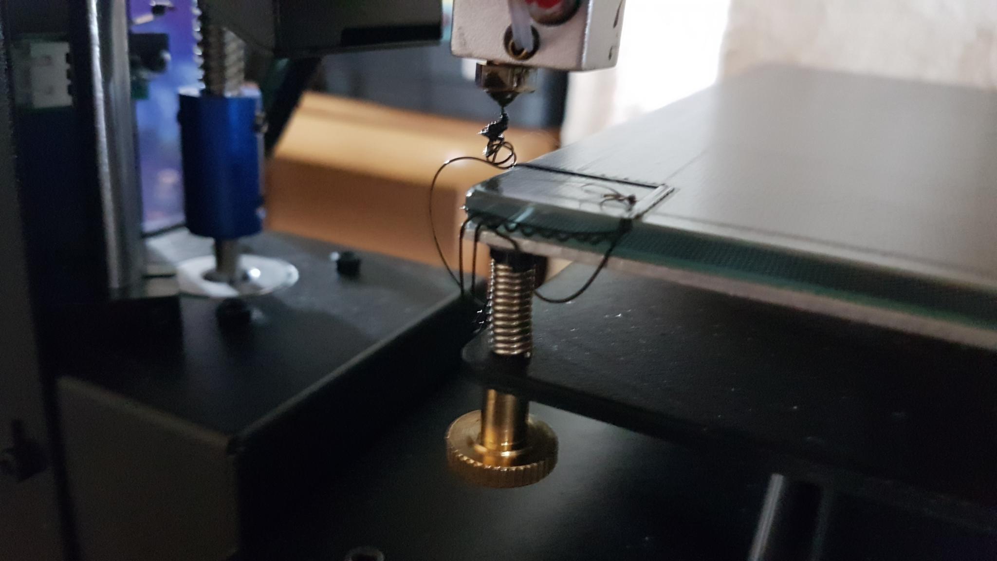

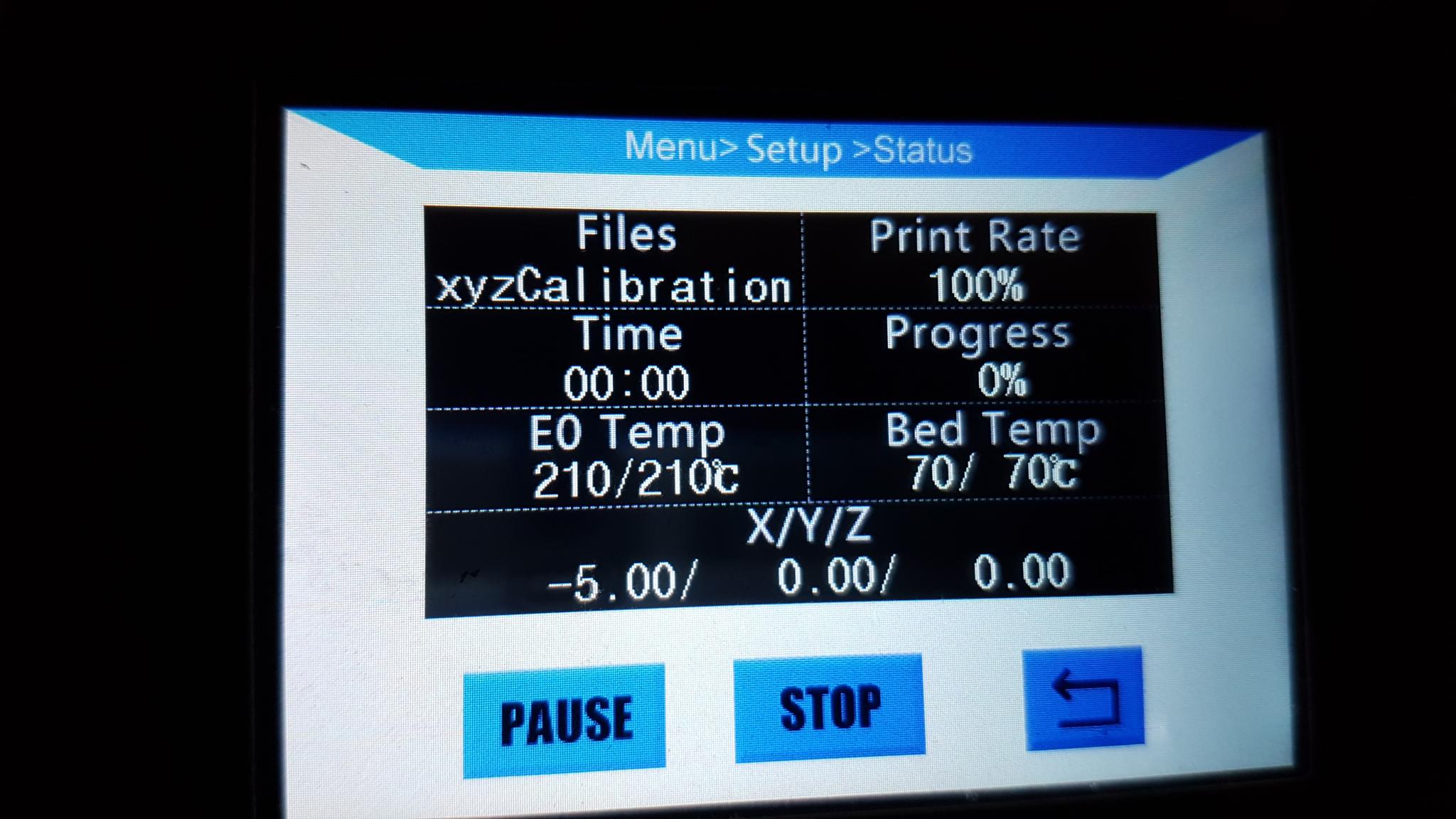

vivi2b Posté(e) Novembre 10, 2017 Partager Posté(e) Novembre 10, 2017 bonjour, je vient de recevoir mon anycubic i3 mega, mon soucis l'impression ne demarre pas ua centre du bed, mais completement a gauche sur l'angle du bed a l'avant, mise a niveau faite ( 2h passé lol) pour info : par cable usb ou carte memoire sur la machine >> même default> decalage Lien vers le commentaire Partager sur d’autres sites More sharing options...

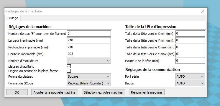

olivierbart Posté(e) Novembre 11, 2017 Partager Posté(e) Novembre 11, 2017 il y a 49 minutes, vivi2b a dit : je ne sais pas quoi faire Decoche origine au centre du plateau, ton origine sur la I3 est (0,0,0 X,Y,Z) est le coin avant gauche !! et la ça marchera Lien vers le commentaire Partager sur d’autres sites More sharing options...
Invité Posté(e) Novembre 11, 2017 Partager Posté(e) Novembre 11, 2017 tu a quoi comme trancheur Lien vers le commentaire Partager sur d’autres sites More sharing options...

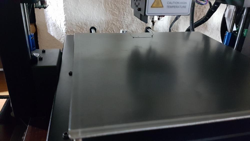

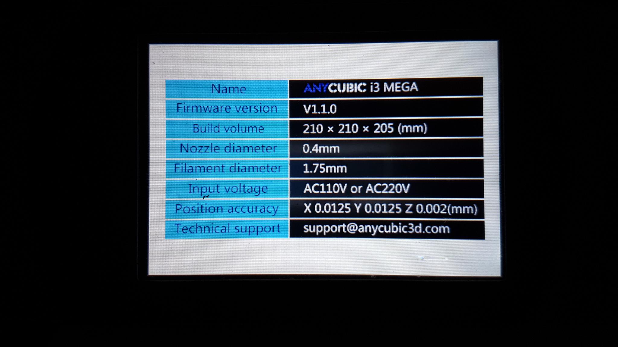

vivi2b Posté(e) Novembre 11, 2017 Auteur Partager Posté(e) Novembre 11, 2017 voici mes infos ( tofs ) Decoche origine au centre du plateau, ton origine sur la I3 est (0,0,0 X,Y,Z) est le coin avant gauche !! et la ça marchera : j'essaie sa merci, je te tient au jus Lien vers le commentaire Partager sur d’autres sites More sharing options...

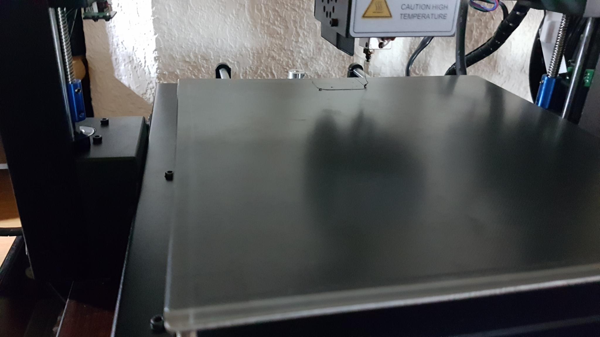

vivi2b Posté(e) Novembre 11, 2017 Auteur Partager Posté(e) Novembre 11, 2017 maintenant sa fait sa , galere lol Lien vers le commentaire Partager sur d’autres sites More sharing options...

sigiel Posté(e) Novembre 11, 2017 Partager Posté(e) Novembre 11, 2017 Il y a 1 heure, jacky a dit : le stl n'a rien avoir avec le positionnement du démarrage de l’impression voie avec THSRP moi je te laisse avec lui je quitte le sujet heu carrément pas, enfin bref, On vas précéder par élimination d'abord le cote logiciel. télécharge cura 3.0 crée une nouvelle machine, basé sur une prusa i3. recommence de nouveaux. Lien vers le commentaire Partager sur d’autres sites More sharing options...

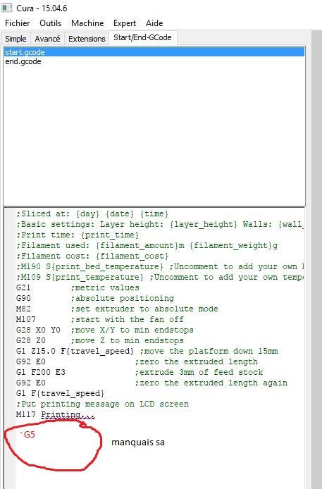

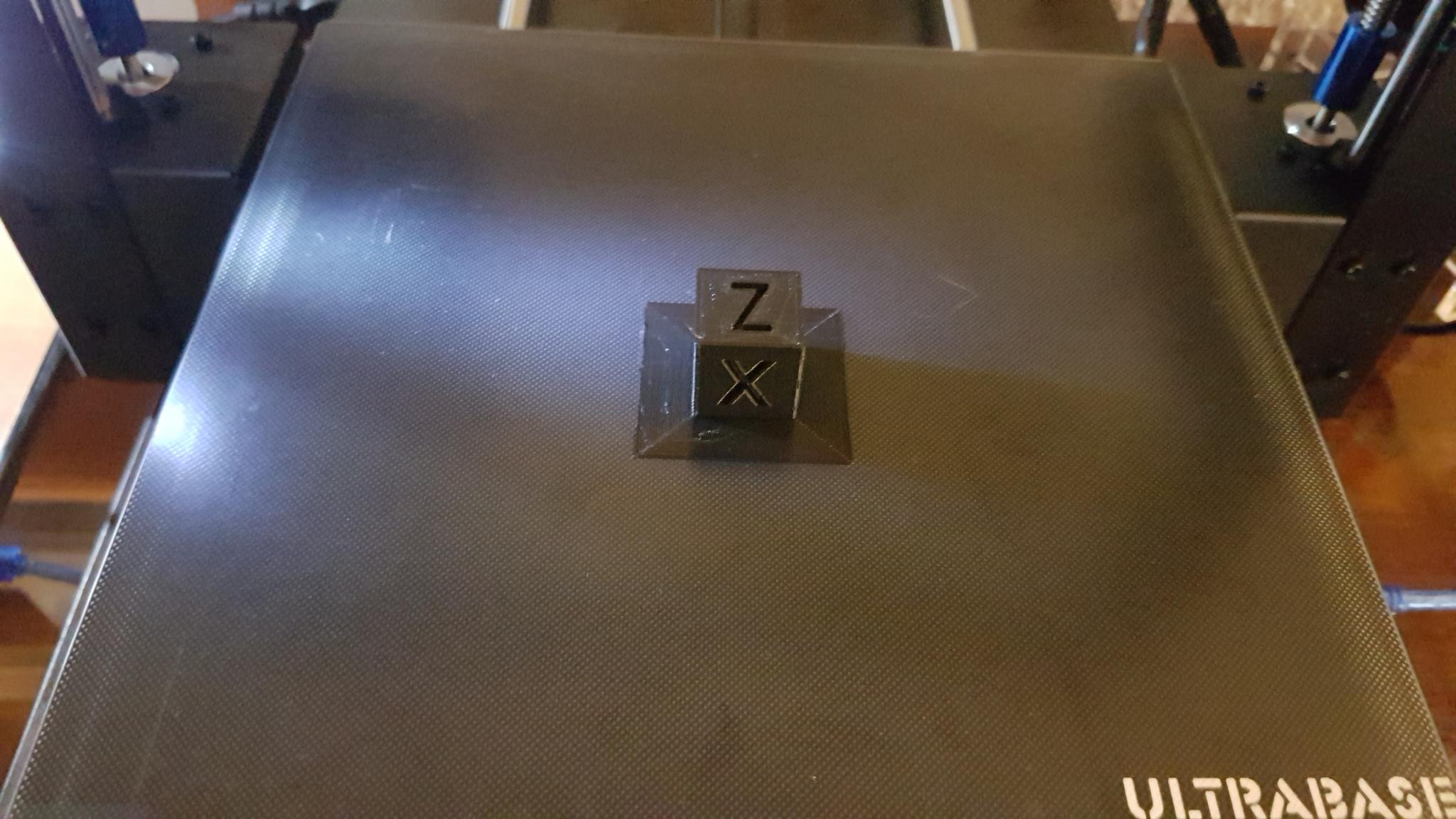

vivi2b Posté(e) Novembre 12, 2017 Auteur Partager Posté(e) Novembre 12, 2017 bjr les printers, c'est bon j'ai resolu mon probleme, tout est ok ( entouré de rouge G5 manquant) 1er test ok ( cube ) merci pour votre soutient Lien vers le commentaire Partager sur d’autres sites More sharing options...
thsrp Posté(e) Novembre 12, 2017 Partager Posté(e) Novembre 12, 2017 C'est bien que ça fonctionne mais le G5 dans le start code ne gère que la coupure de courant; que tu le mettes ou pas (tant qu'a faire autant le mettre car c'est un + que fournit la i3 Mega), ça ne change pas le centrage de la piece.....Donc c'est un vrai hasard que cela fonctionne maintenant!! ... Enfin si ça fonctionne c'est bien Lien vers le commentaire Partager sur d’autres sites More sharing options...
