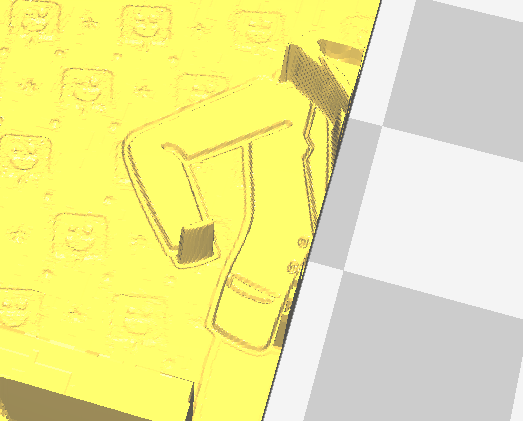

Je tente d'imprimer un modèle 3D avec Cura, qui est tout à fait remplies, et avec des faces dans le bon sens.

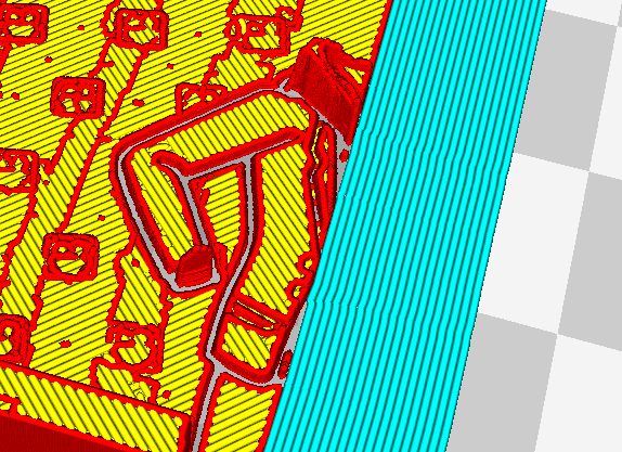

Cependant lorsque je passe en vision de couches d'impression , il m'affiche clairement qu'il n'y a pas de dépôts de filament à certaines endroits (remarquable par les zones grises).
Ces zones sont des creux dans le modèle 3D mais qui sont bien valides sur le modèle 3D.
A quoi ceci peut-il être du à votre avis ?

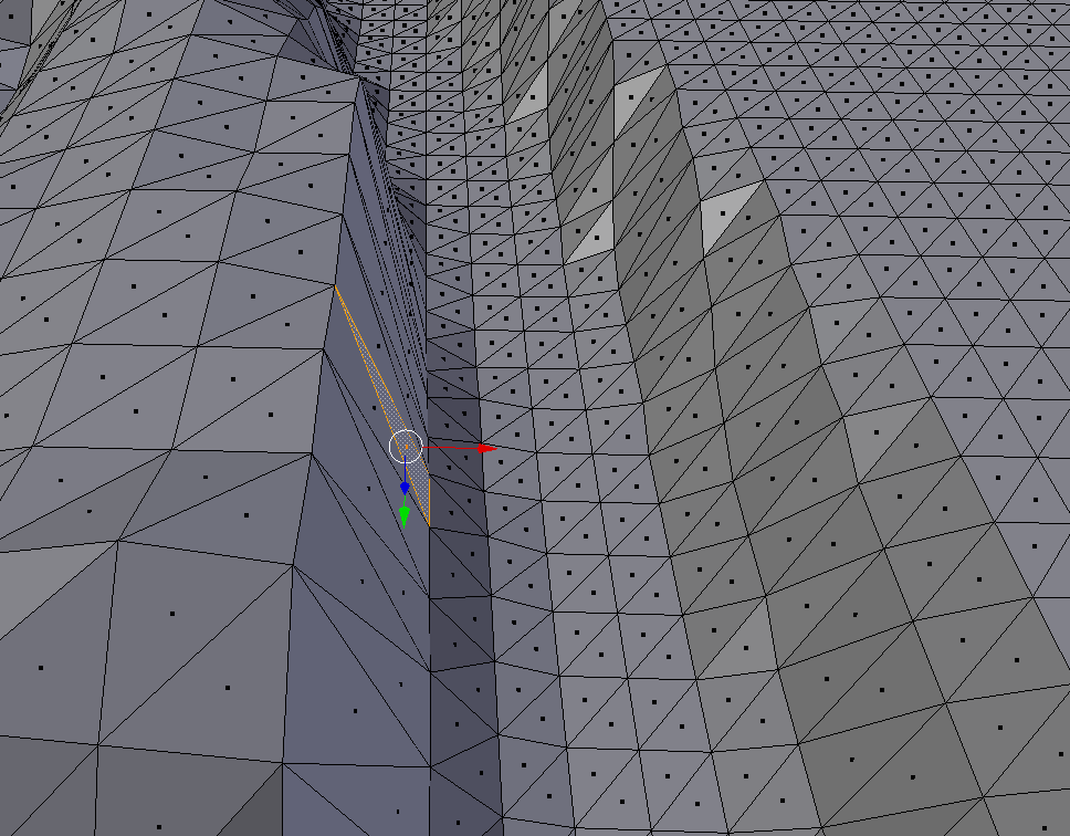

Je viens d'essayer avec repetier, il détecte en effet que le fichier est mal formé. Il essaie de le réparer, en vain.
Il me reste plus qu'à comprendre pourquoi, car je génère mes propres fichier 3D à partir de simples images, j'imagine qu'il y  a quelques choses dans mon algorithme qui leur plaît pas.
Lien vers le commentaire
Partager sur d’autres sites
Effectivement, après avoir vérifié l'orientation des faces du modèle sketchup, si l'épaisseur et la largeur des parties modélisée n'est pas en adéquation respectivement avec l'épaisseur de couche et le diamètre de buse CURA ne les génère pas. Exemple: avec une buse de 0.4mm, les parois de 0.3mm ne seront pas imprimées. Dans tous les cas CURA montre comme si tout était bon dans la vue normale mais la vue par couche est fidèle à l'impression.
TLDR: augmente l'épaisseur de la partie non imprimée et/ou réduit l'épaisseur de couche.
