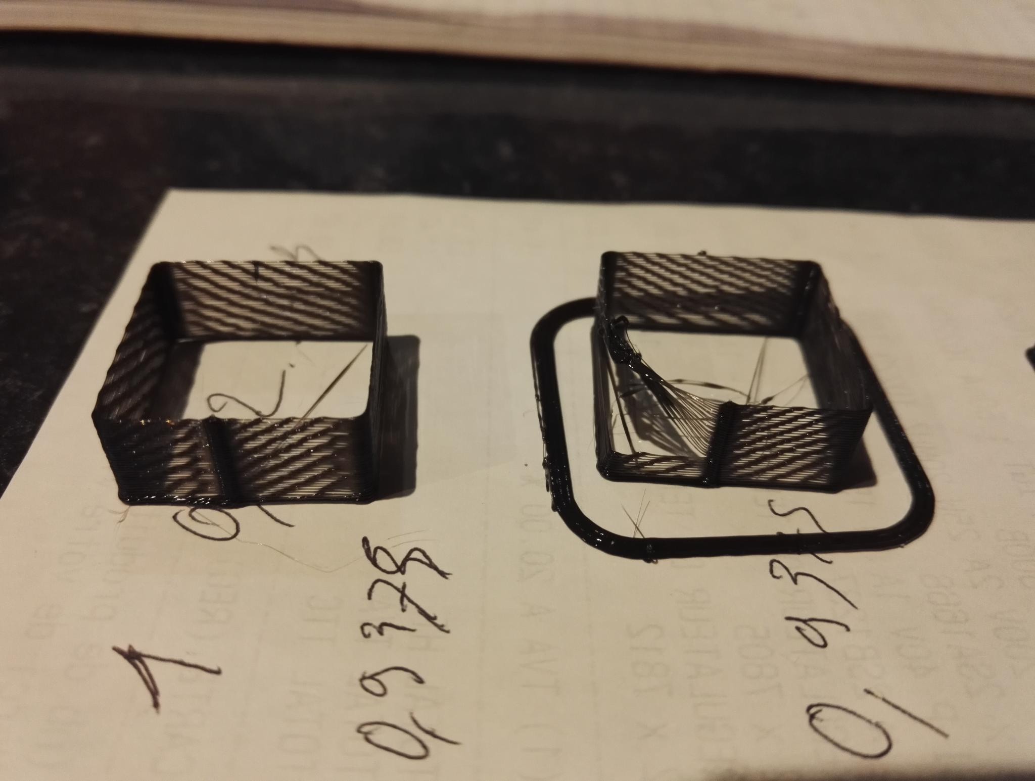

IMG_20171123_175019.thumb.jpg.3bc2aaf95978d9f193dc7f04bf3c0164.jpgIMG_20171123_175026.thumb.jpg.e9b98ec4a09baef1fb0cdf84c0112fd9.jpg

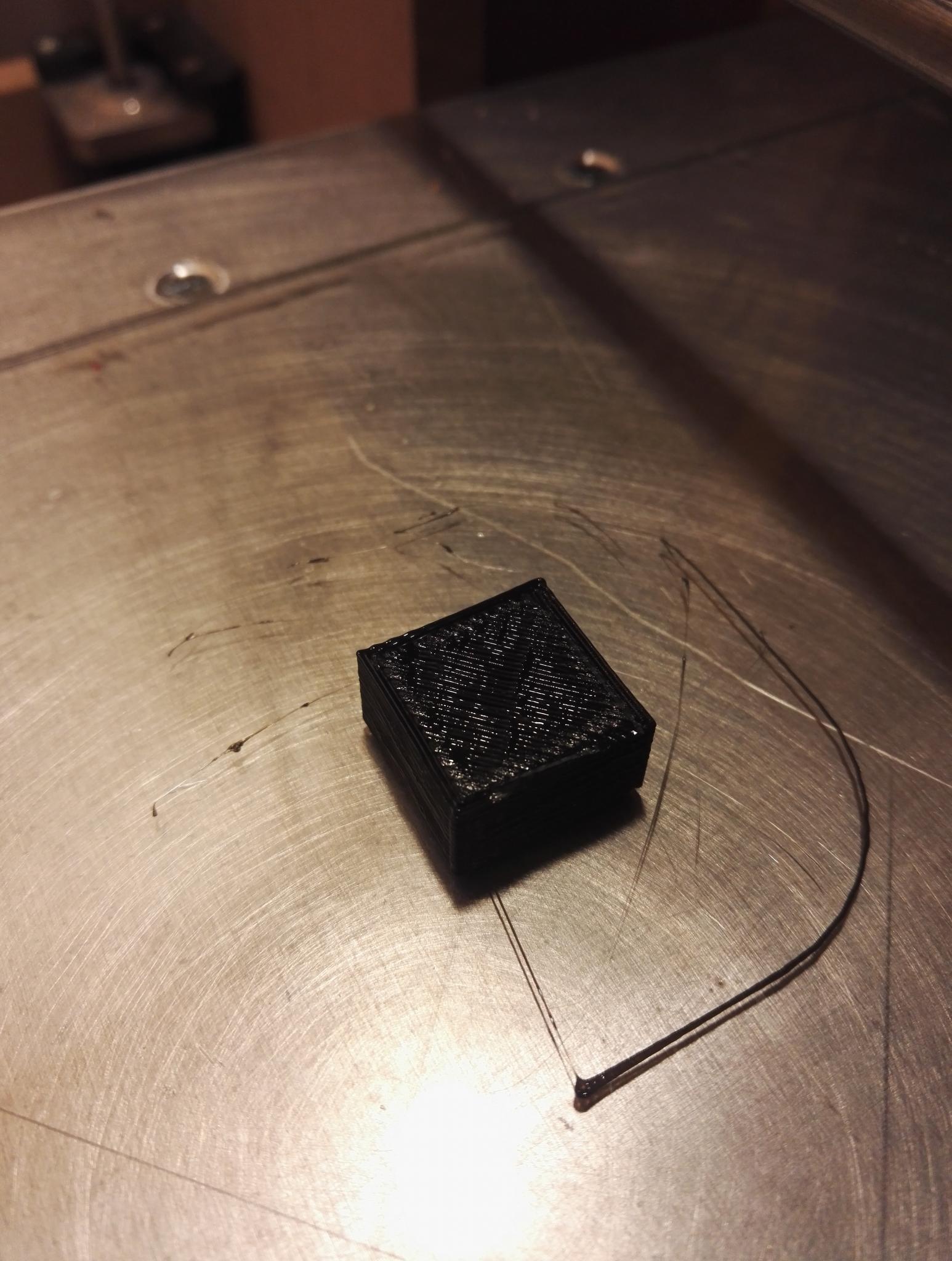

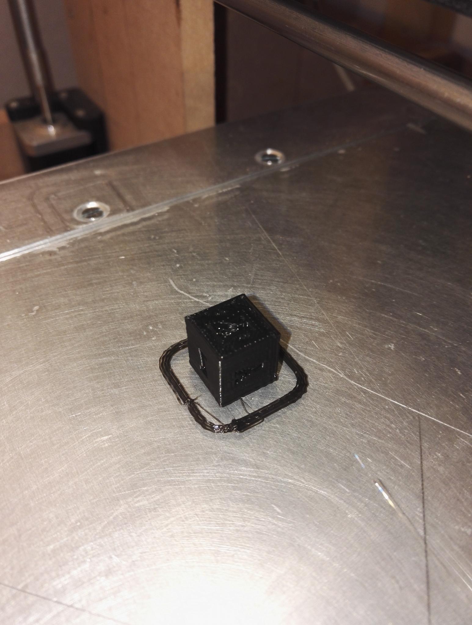

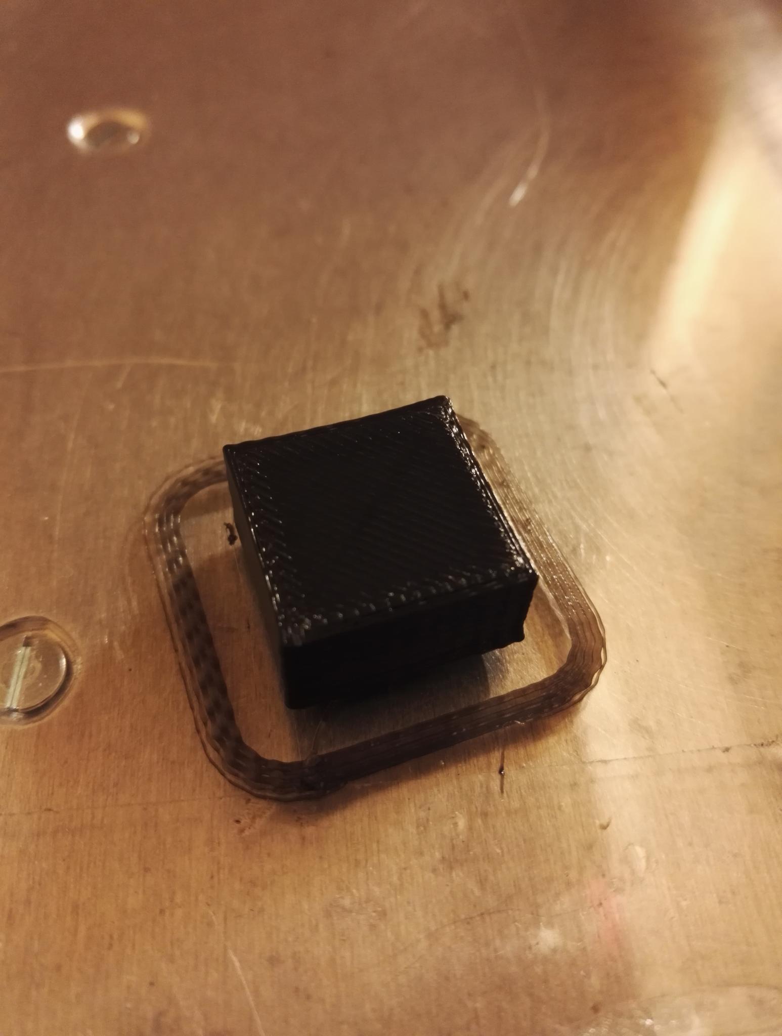

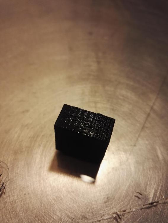

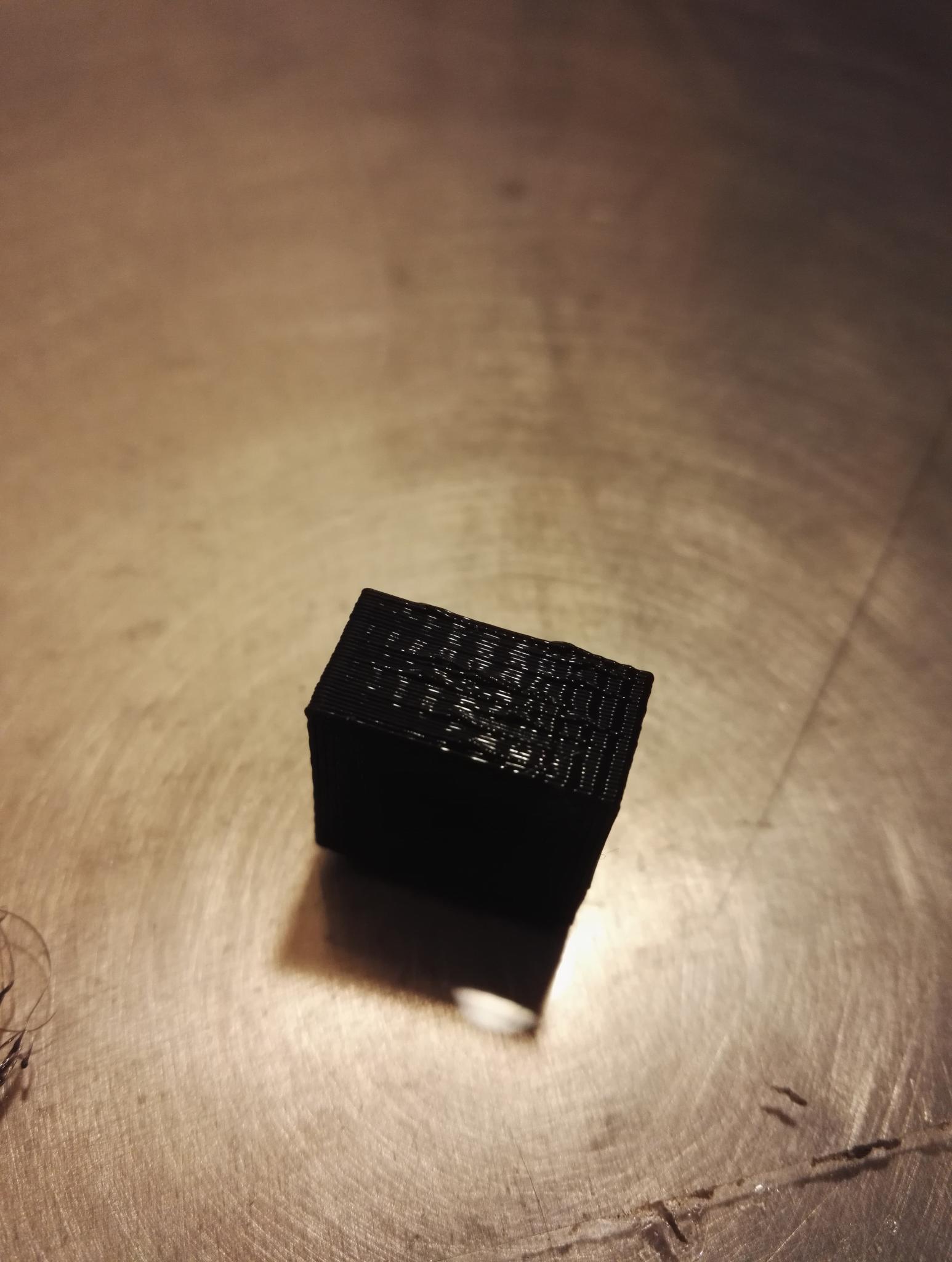

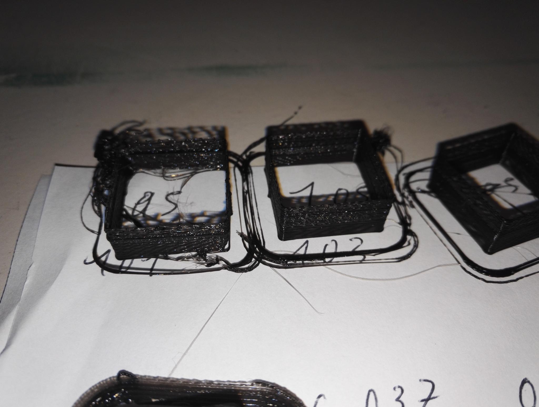

voila ou j'en suis IMG_20171123_213148.thumb.jpg.313f75c922f77c07299c7ae4b0ccb8f4.jpg

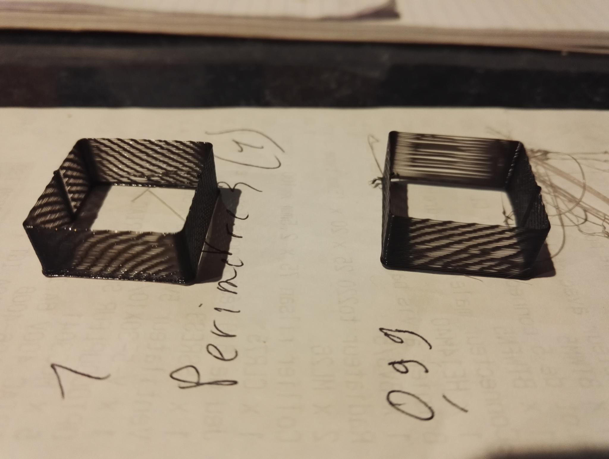

Peut on me dire si c'est normale les stries de biaie ????o.O

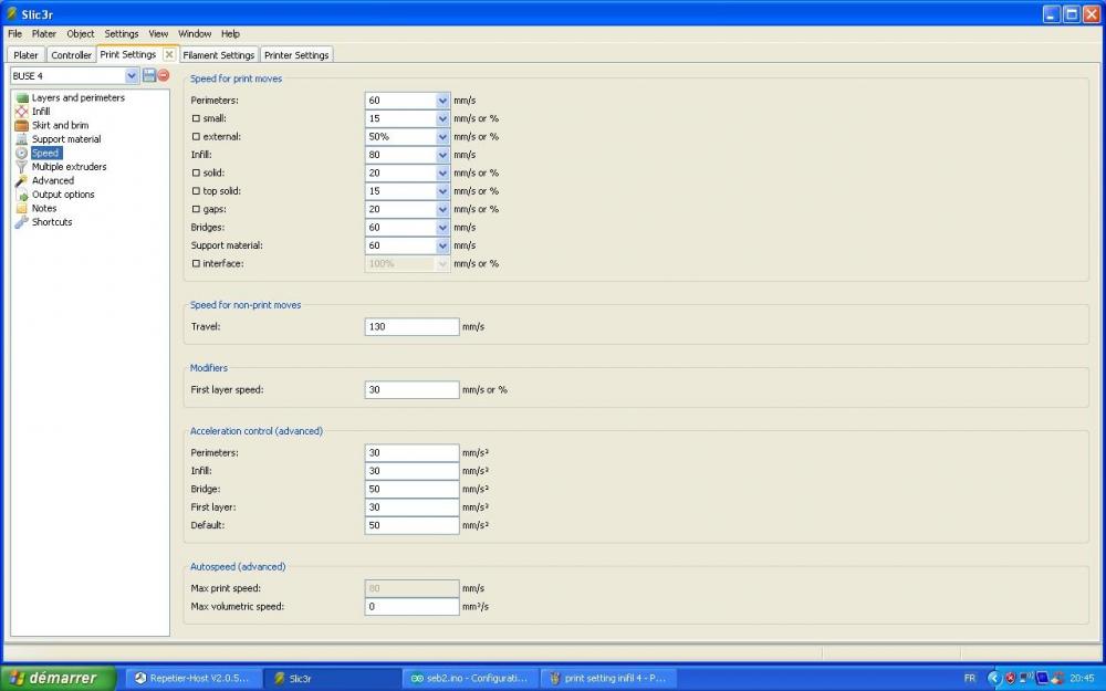

a tu jouer sur la vitesse
tu vas me dire que sa vas prendre du temps mais si tu fais des réglages le mieux c'est de modifié un paramètres a la fois je c'est c'est ça vas être long mais au moins tu voie de suite si c'est bon ou pas

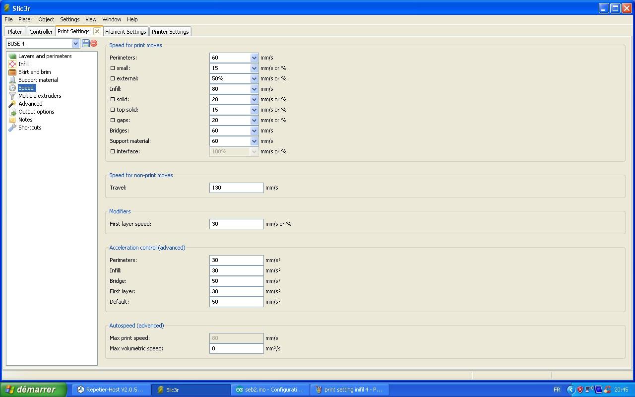

pour la vitesse je tourne a 50 mm/s si je te dit pas de bétise
et oui je change mais réglages un par un
et je confirme c est long
je vais re tester en réduisant la vitesse

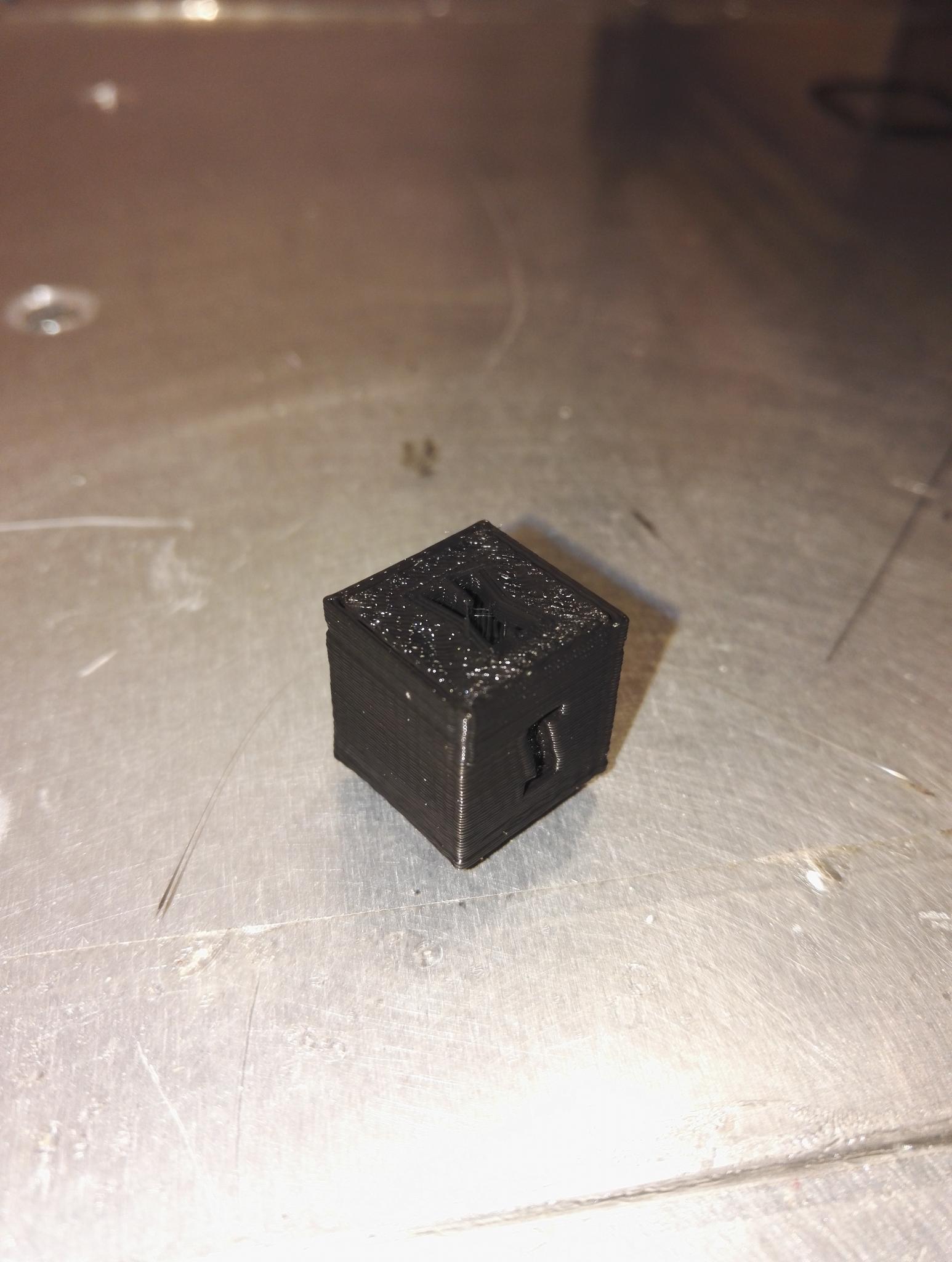

vri8 si je te fais voire mon cube tu vas pas être contemps sa c'est ma machine
Pourquoi tu dit que je vais pas être content >:(
elle imprime :D
si va si envoie cela me fera une référence
On dirait qu'il manque un peu de matière, sur le dessus il y a des espaces entre les passages de la buse sur le périmètre.
Le fil me parait trop rond sur les parois, pourtant c'est bien du 0.2 ? Comme s'il n'avait pas était écrasé (step Z) ou s'il manque toujours un peu de matière (flow)?

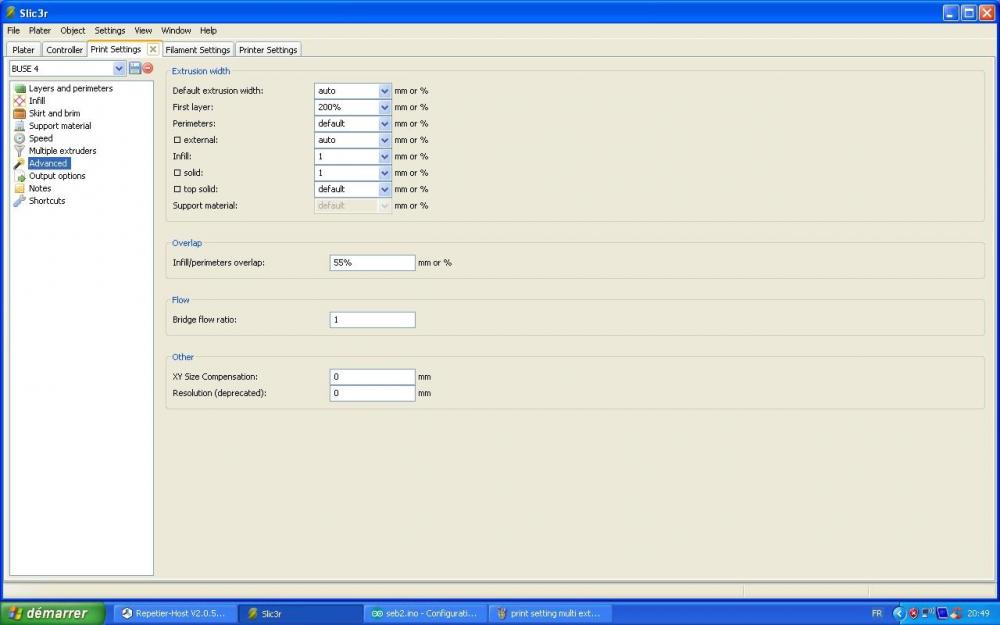

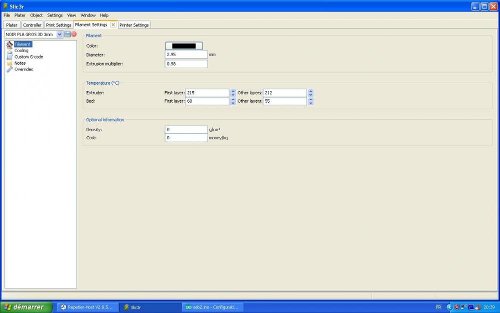

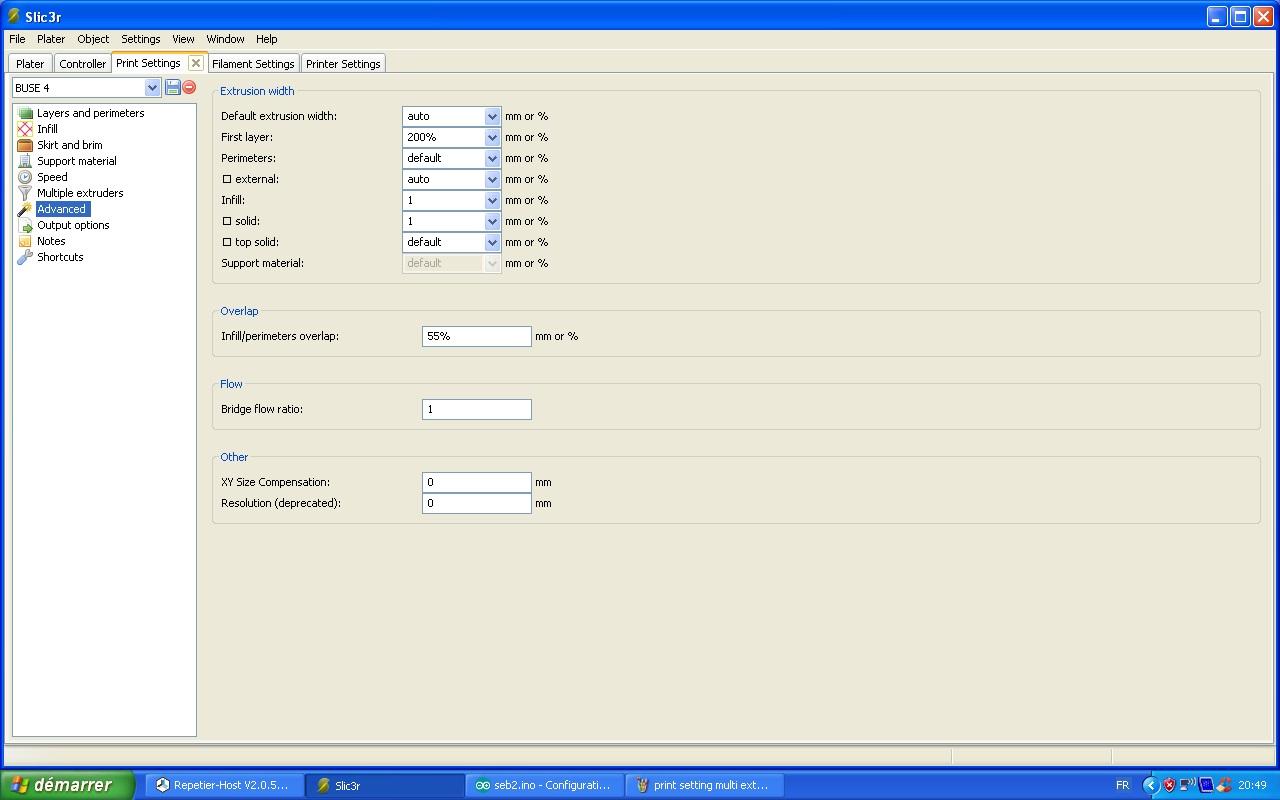

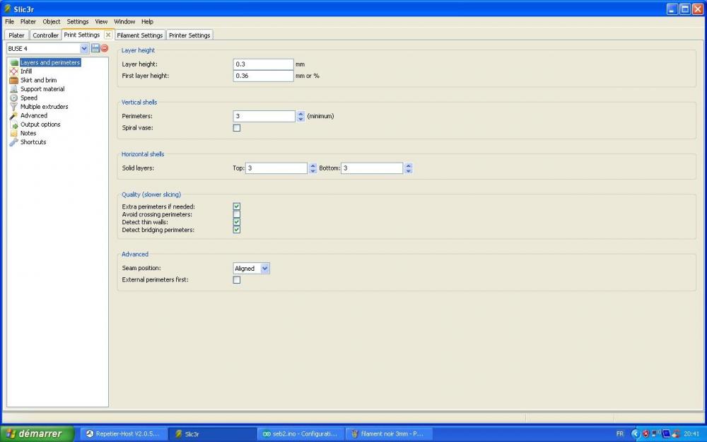

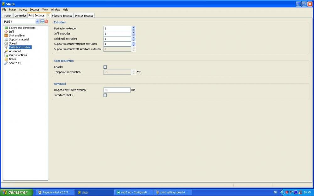

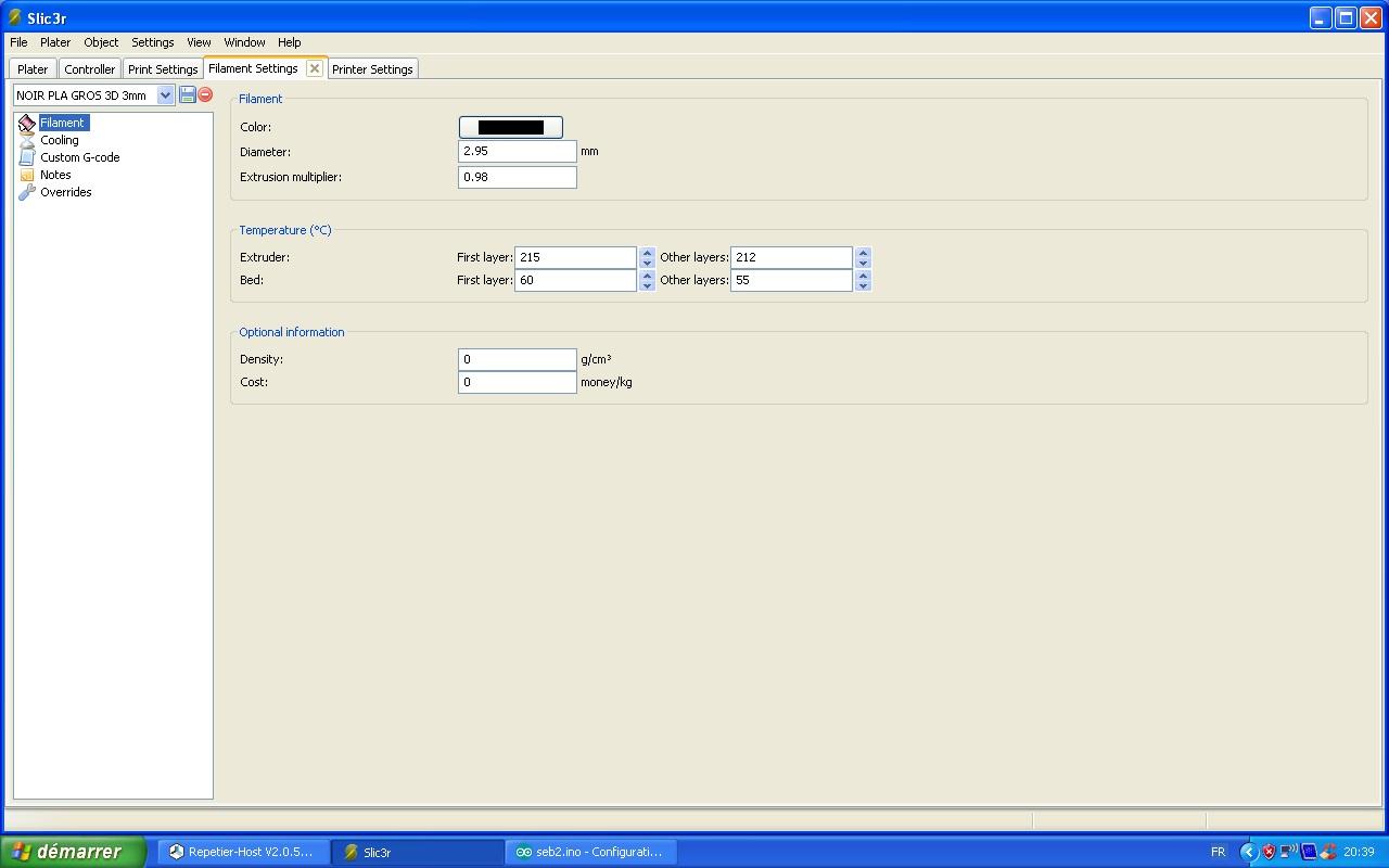

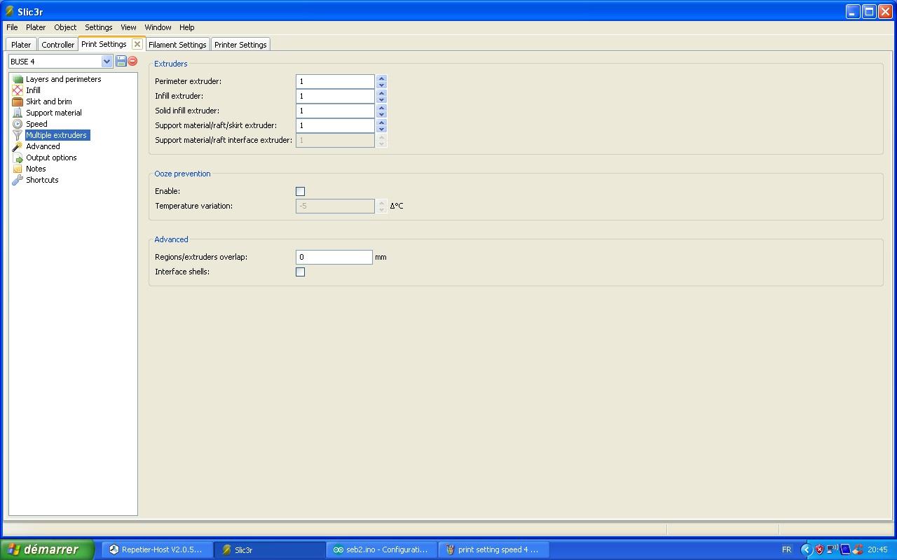

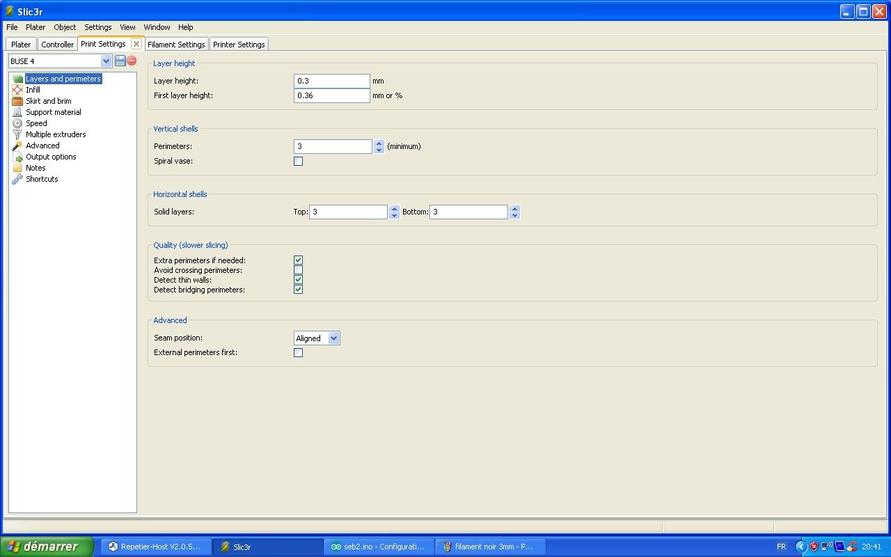

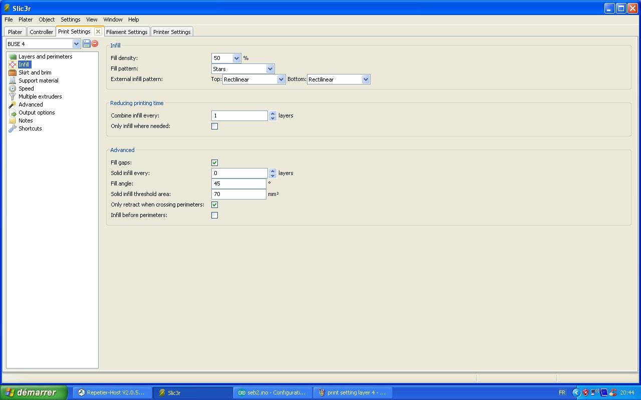

je vous mes fichiers Slic3r
5a18822550a7c_filamentnoir3mm.thumb.jpg.5640c446cab4840e0e99b885240bea18.jpg5a1882c294127_printsettingadvance4.thumb.jpg.34a3a00f46f6d211e446c57e74ff03d0.jpg5a1882c4968f0_printsettinginifil4.thumb.jpg.233f694b9793187ea99c424c3e7ef042.jpg5a1882c7966f9_printsettinglayer4.thumb.jpg.1adca507a2dab1dbac985699fc433287.jpg5a1882ca62441_printsettingmultiextru4.thumb.jpg.c78735758751ebebfc43d5319b134b76.jpg5a1882cc8b775_printsettingspeed4.thumb.jpg.28d9c6c96d59fc3633a79b213dc21103.jpg
Je parlais de la hauteur de couche 0.2mm visible sur les parois, mais je viens de voir que c'est du 0.3mm sur ton slicer, c'est pour cela que je le fil me paressait plus gros et rond..
Cependant tu confirmes qu'il manque du plastique sur le dessus du cube ? Si tu as déjà recalculé les steps de ton extruder, essaie d'augmenter le flow.

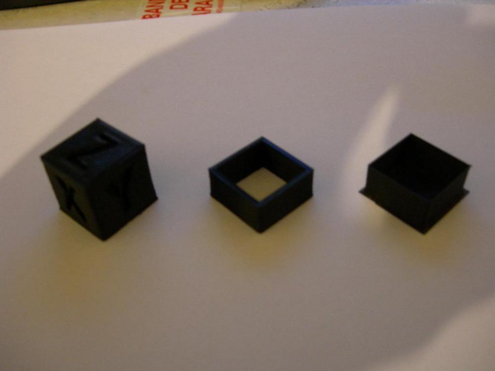

je t'est fais une photos de mon cube teste j'ai vue que tu a mal calibré ton diamètre de fil tu a mis 2.95 aux lieux de 1.75 a moins que tu a du 3.00

pour le fils je suis en 3 mm
je relance les test en modifiant le flow 0.5 par 0.5
aurai tu les fichier STL j'ai l'impression que le cube que j'ai ressemble pas trop au tient ?

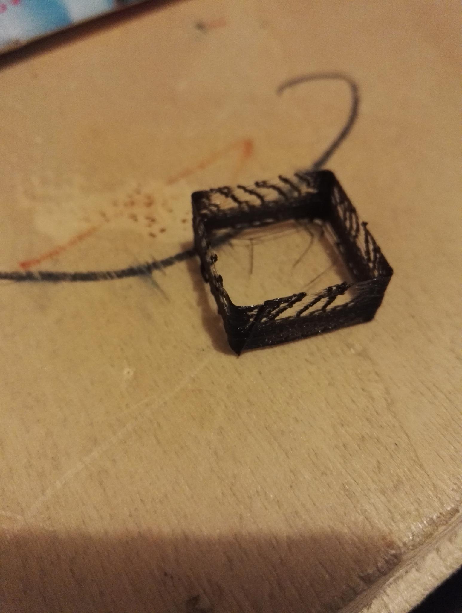

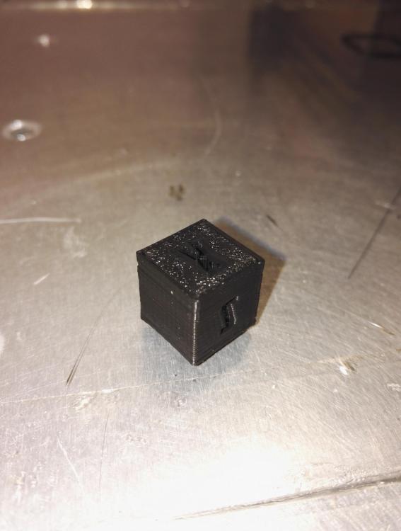

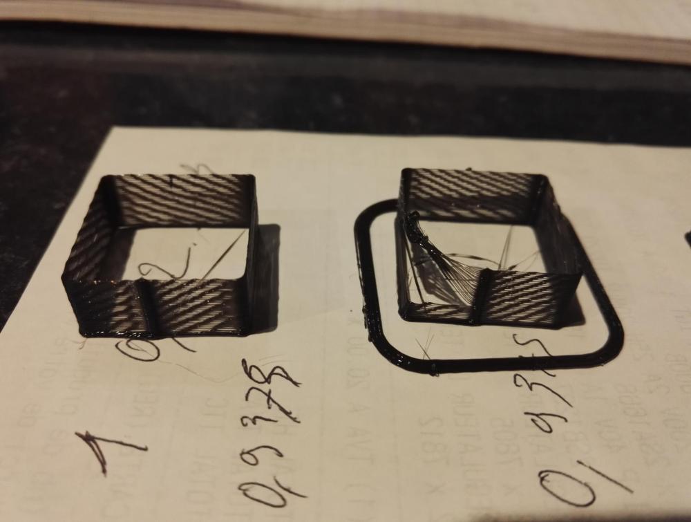

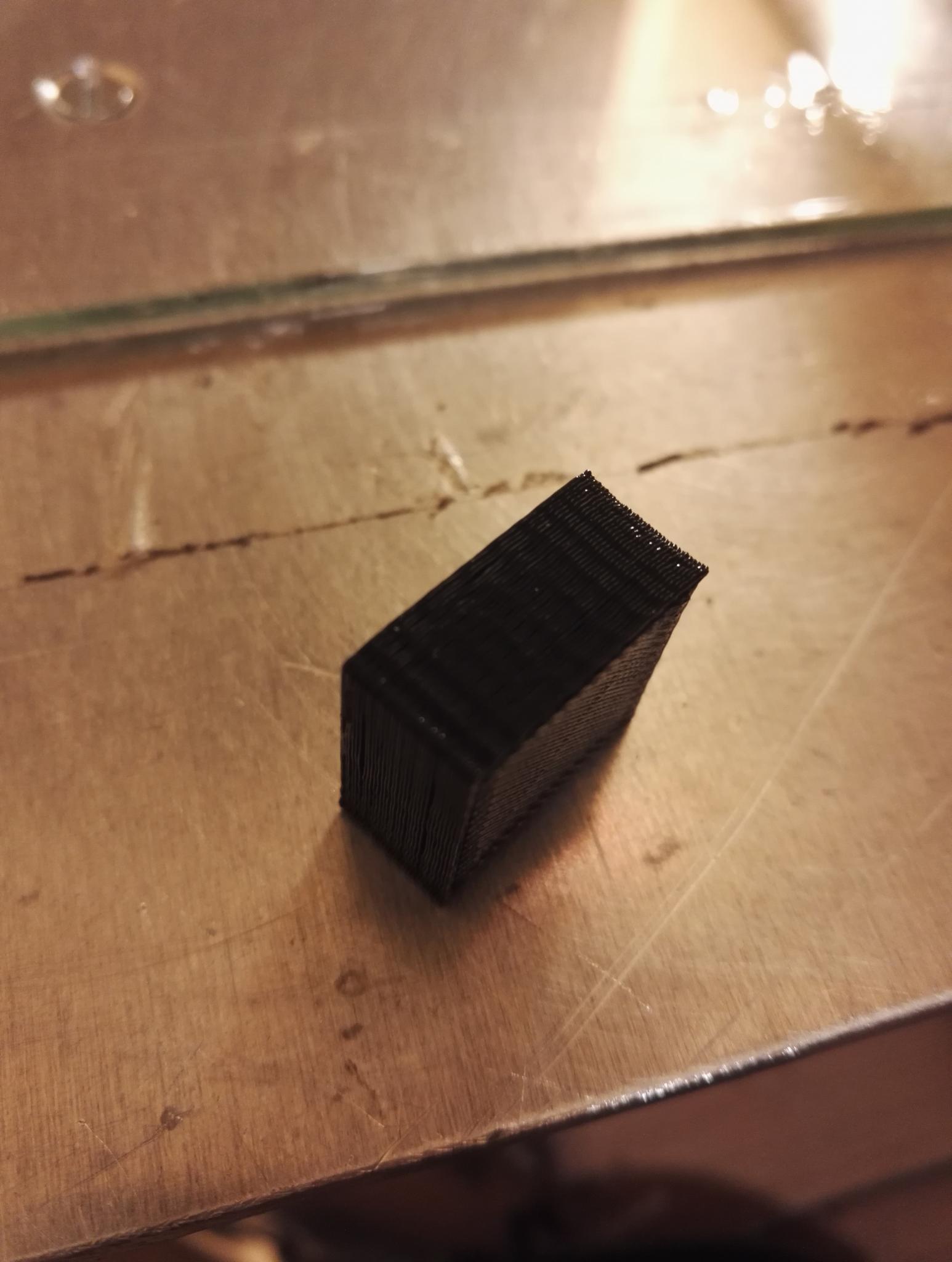

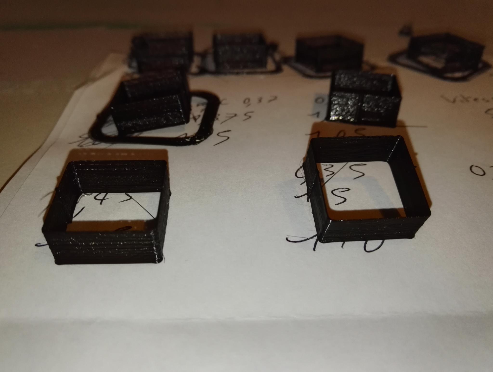

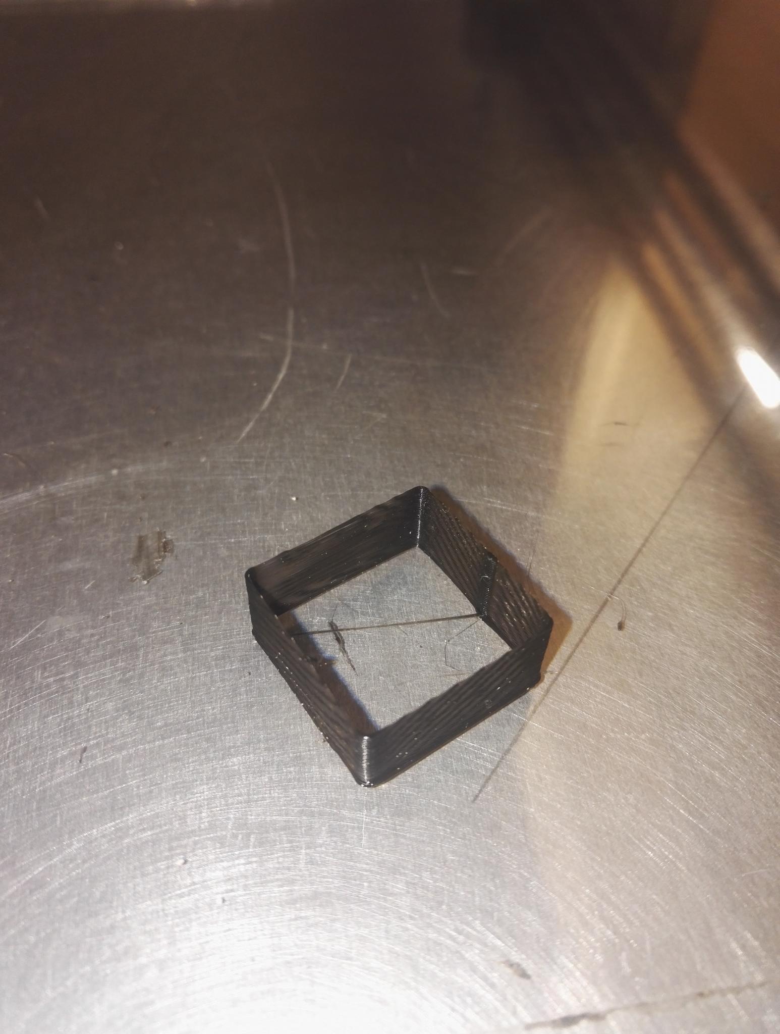

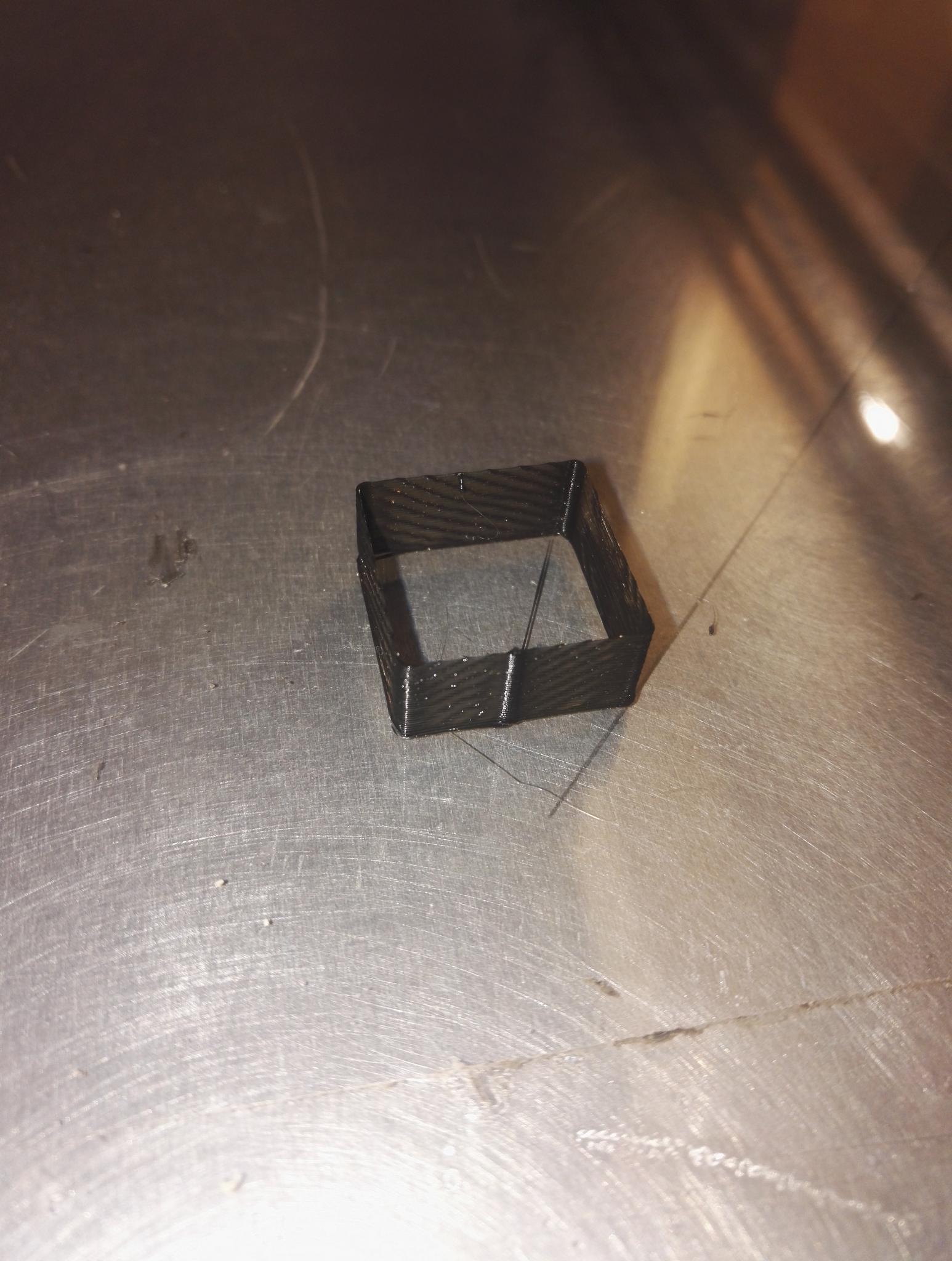

voici mes petits cube du matin
IMG_20171125_124123.thumb.jpg.90ac6af15284d221b9e0ccea06301e47.jpgIMG_20171125_124110.thumb.jpg.5c648c8ce00cf566ca7facc2a409506f.jpg
pour les réglages je suis rendu
extrusion multiplier à 1.5 et la je vais le faire passé à 2
premier couche 0.37
hauteur couche 0.3
peut tu essayer de revenir sur une base d'usine pour t'est réglages
Si on paramètres le flow au delà des +/-15%, il faut refaire les steps/mm de l'extruder.
Tu n'as pas essayé avec Cura ? Je le trouve plus intuitif et plus fourni en option, en plus tu peux afficher que les options qui t'intéresses.
Je ne connais pas ton diamètre de buse, mais si c'est une 0.4mm, commence tes tests en 0.2mm par couche.

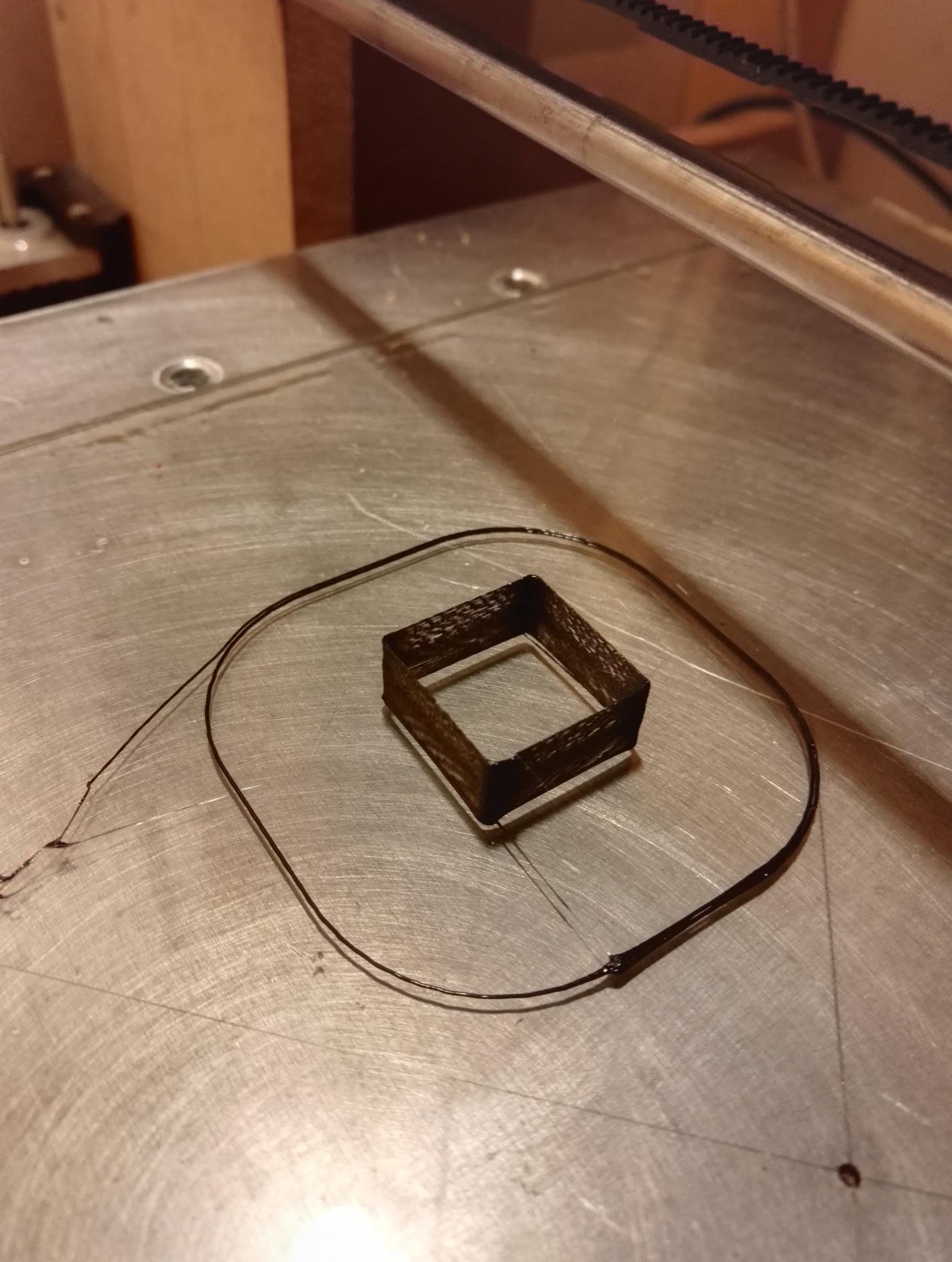

quel contrôle de mesure je doit faire sur mon cube histoire de m'assuré de mon flow ????
je vérifie l'épaisseur des parois qui doivent être égale a 0.2 ?
ou j'ai rien comprit o.O
ou la hauteur qui doit être a 10 mm de haut?
