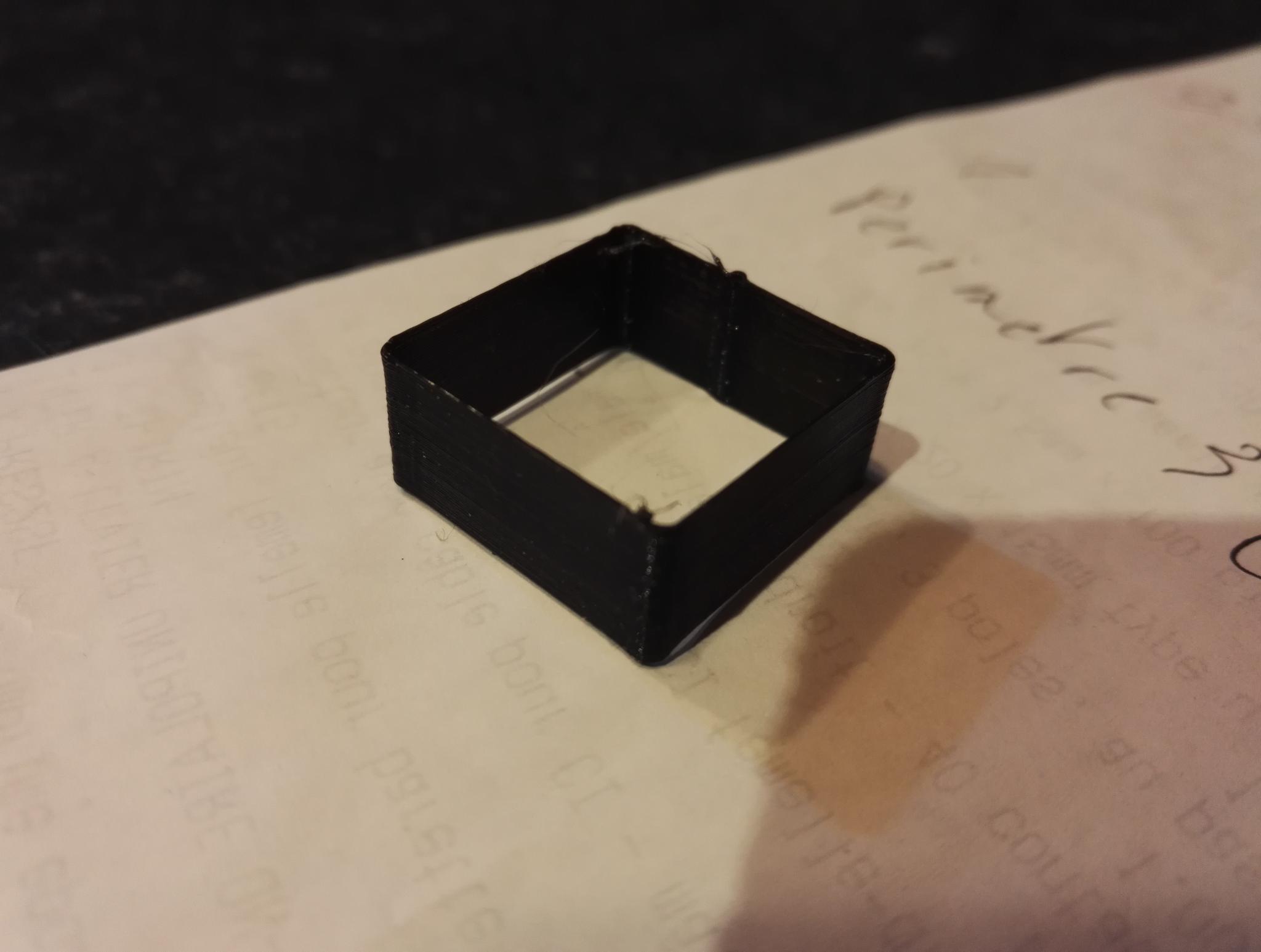

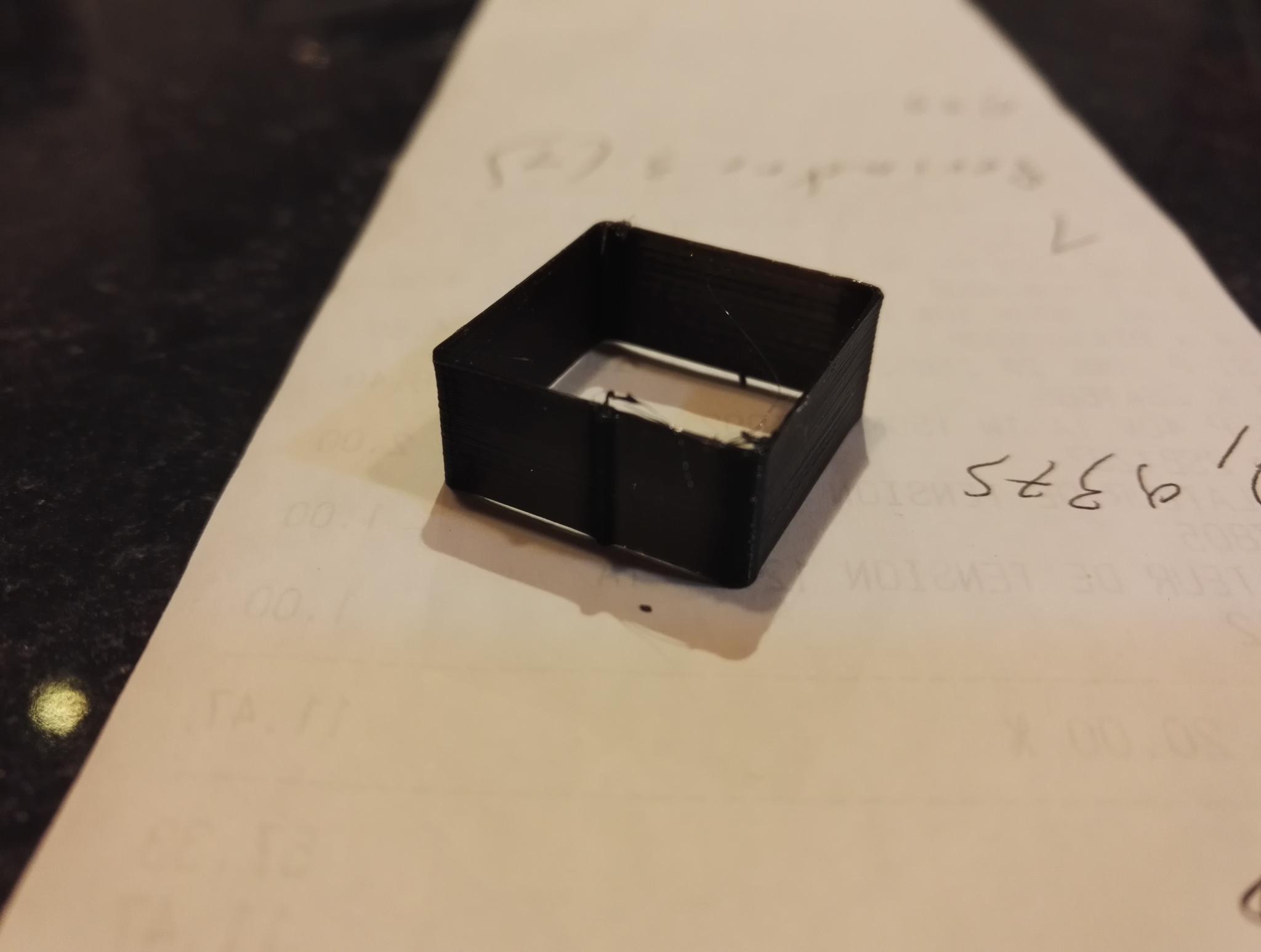

Yamh Posté(e) Novembre 25, 2017 Partager Posté(e) Novembre 25, 2017 (modifié) Les parois doivent faire 0.4mm s'il n'y a qu'une passe. Il faut te créer un profil dans Cura avec les dimensions XYZ de ton imprimante, diamètre de buse et diamètre de fil, c'est peut être pour cela que ça bloque. -> Onglet Préférence -> Configurer Cura -> Imprimantes -> Ajouter -> Custom -> Custom FDMPrinter -> Nommer l'imprimante-> Ajouter une Imprimante -> Renseigner : - Dimension XYZ de l'imprimante - Forme du plateau - Plateau chauffant - Gcode Parfum (Ramps-> Marlin) - Diamètre de buse - Diamètre du fil -> Valider en cliquant sur "Fin" -> Cliquer sur la ligne correspondant à l'imprimante et cliquer sur "Activer" Dans ton Marlin, remets tout les paramètres (step/mm) que tu as calculé au départ en fonction de ton extruder et tes vis sans fin. Essais avec ce profil matériaux Cura pour le PLA : http://www.sendbox.fr/4262662ad259a2f8/PLA_Grossiste_3D.curaprofile Pour l'ajouter : -> Onglet Préférence -> Configurer Cura -> Profils -> Ajouter Après dans le bandeau à droite de Cura initulé "Configuration de l'impression", tu peux choisir le profil ajouté (vers le haut). Suite à cela réimprimes un cube : https://www.thingiverse.com/thing:1278865 Modifié (le) Novembre 25, 2017 par Tekila63 1 Lien vers le commentaire Partager sur d’autres sites More sharing options...
vri8 Posté(e) Novembre 25, 2017 Auteur Partager Posté(e) Novembre 25, 2017 SUPER MERCI à tous Comme on dit jamais 2 sans 3 j'ai tous repris depuis le début Reprise des Steps de L'extrudeur et je suis un boulet erreur de calcul (rayon diamètre) Et je me suis planter dans l'interprétation du tuto vu que la première fois que j'ai voulu faire cette pièce qui était noté 0.5 je pensais qu'il fallait obtenir 0.5 à la mesure avec une buse de 0.4 impossible surtout en un seul passage Ensuite je me suis dit qu'il fallait faire 10 mm de haut vu que l'on jouait sur la hauteur de couche et bien non!!! J'ai aussi eut le passage ou je pensait qu'il fallait avoir 0.3 mm pour 0.3 mm demander en hauteur .... Mais avec beaucoup de persévérance et de soutient de votre part . J'ai comprit hauteur de couche 0.2 pour que la matière accroche bien ( PLA pour moi ) Epaisseur à mesurer 0.4 Diamètre de la Buse Donc voici les réglages remis à zéro : hauteur couche 0.2 mm première couche 0.27 mm ( il semblerai qu'il faille 150 % ( 0.3 mm ) ???? si quelqu'un peut me le confirmé ) vitesse non modifier Flow à 1 température du lit à 55°C buse à 212°C Voici le résultat : La moyenne des mesures me donne 0.38 donc pour le calcule du flow 0.4/0.38=1.052 demain je test flow à 1.05 et augmente L'épaisseur de la première couche à 0.28 Lien vers le commentaire Partager sur d’autres sites More sharing options...
vri8 Posté(e) Novembre 25, 2017 Auteur Partager Posté(e) Novembre 25, 2017 (modifié) Il y a 5 heures, Tekila63 a dit : l faut te créer un profil dans Cura avec les dimensions XYZ de ton imprimante, diamètre de buse et diamètre de fil, c'est peut être pour cela que ça bloque. -> Onglet Préférence -> Configurer Cura -> Imprimantes -> Ajouter -> Custom -> Custom FDMPrinter -> Nommer l'imprimante-> Ajouter une Imprimante -> Renseigner : - Dimension XYZ de l'imprimante - Forme du plateau - Plateau chauffant - Gcode Parfum (Ramps-> Marlin) - Diamètre de buse - Diamètre du fil -> Valider en cliquant sur "Fin" -> Cliquer sur la ligne correspondant à l'imprimante et cliquer sur "Activer" Dans ton Marlin, remets tout les paramètres (step/mm) que tu as calculé au départ en fonction de ton extruder et tes vis sans fin. Essais avec ce profil matériaux Cura pour le PLA : http://www.sendbox.fr/4262662ad259a2f8/PLA_Grossiste_3D.curaprofile Pour l'ajouter : -> Onglet Préférence -> Configurer Cura -> Profils -> Ajouter Après dans le bandeau à droite de Cura initulé "Configuration de l'impression", tu peux choisir le profil ajouté (vers le haut). J'ai installer cura je ferai des tests demain demain dessus a tête reposé pour voir la différence Merci Modifié (le) Novembre 25, 2017 par vri8 Lien vers le commentaire Partager sur d’autres sites More sharing options...

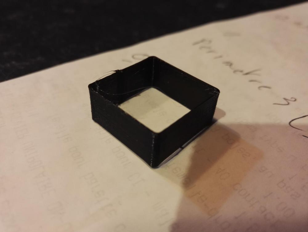

vri8 Posté(e) Novembre 26, 2017 Auteur Partager Posté(e) Novembre 26, 2017 oui sais claire surtout au bout de 10 fois en repartant a zéro on arrive au but Par contre j'ai une bosse qui ce forme quand ma buse monte d'une hauteur il faudrait un mini retrait à ce moment là pour compenser la pression du tuyaux après je ne l'avais pas sur mes autre cube XYZ par exemple donc je verrai Lien vers le commentaire Partager sur d’autres sites More sharing options...
Invité Posté(e) Novembre 26, 2017 Partager Posté(e) Novembre 26, 2017 la bosse sur le coter c'est le point zéro de ta buse quand elle fais une nouvelle couche avec le temps on arrive doucement a l'éliminé moi j'ai juste jouer sur la rétractation pour sa Lien vers le commentaire Partager sur d’autres sites More sharing options...

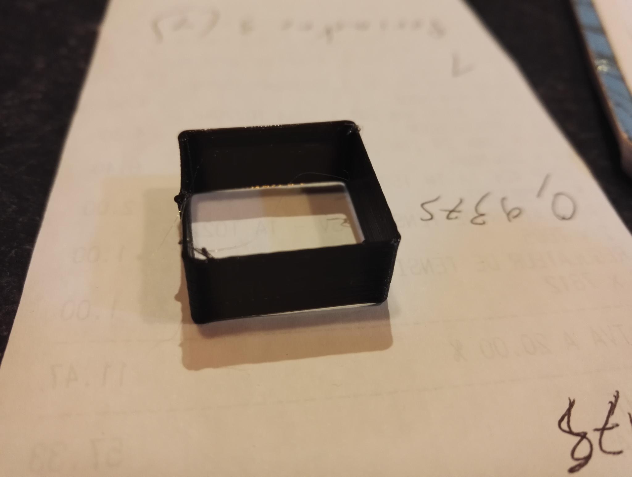

Djam Posté(e) Novembre 26, 2017 Partager Posté(e) Novembre 26, 2017 Le 18/11/2017 at 08:53, vri8 a dit : Salut, je viens de commencer à lire et hormis ton soucis, je pointe juste un soucis peut étre pas important de suite mais surlequel il va falloir faire quelquechose. Ton axe Z est bien mangé par un roulement grippé ou un défaut de parallélisme de tes axes.... Lien vers le commentaire Partager sur d’autres sites More sharing options...
vri8 Posté(e) Novembre 26, 2017 Auteur Partager Posté(e) Novembre 26, 2017 il y a 35 minutes, Djam a dit : Ton axe Z est bien mangé par un roulement grippé ou un défaut de parallélisme de tes axes.... je regarderai cela après lol qu'es ce qui te fait dire cela ?? Lien vers le commentaire Partager sur d’autres sites More sharing options...
Djam Posté(e) Novembre 26, 2017 Partager Posté(e) Novembre 26, 2017 Les "saignés" sur ton axe visible sur la photo... Lien vers le commentaire Partager sur d’autres sites More sharing options...
