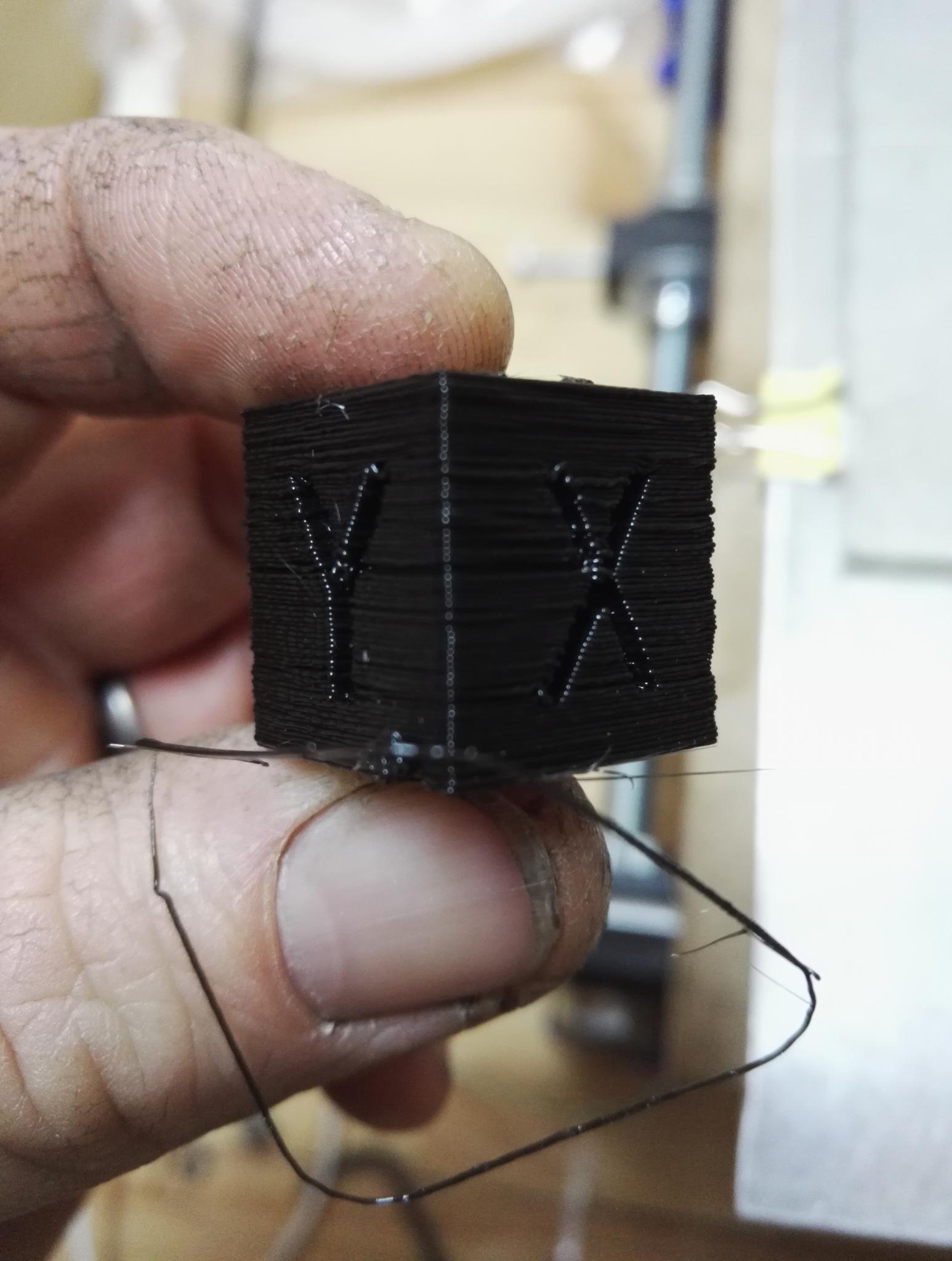

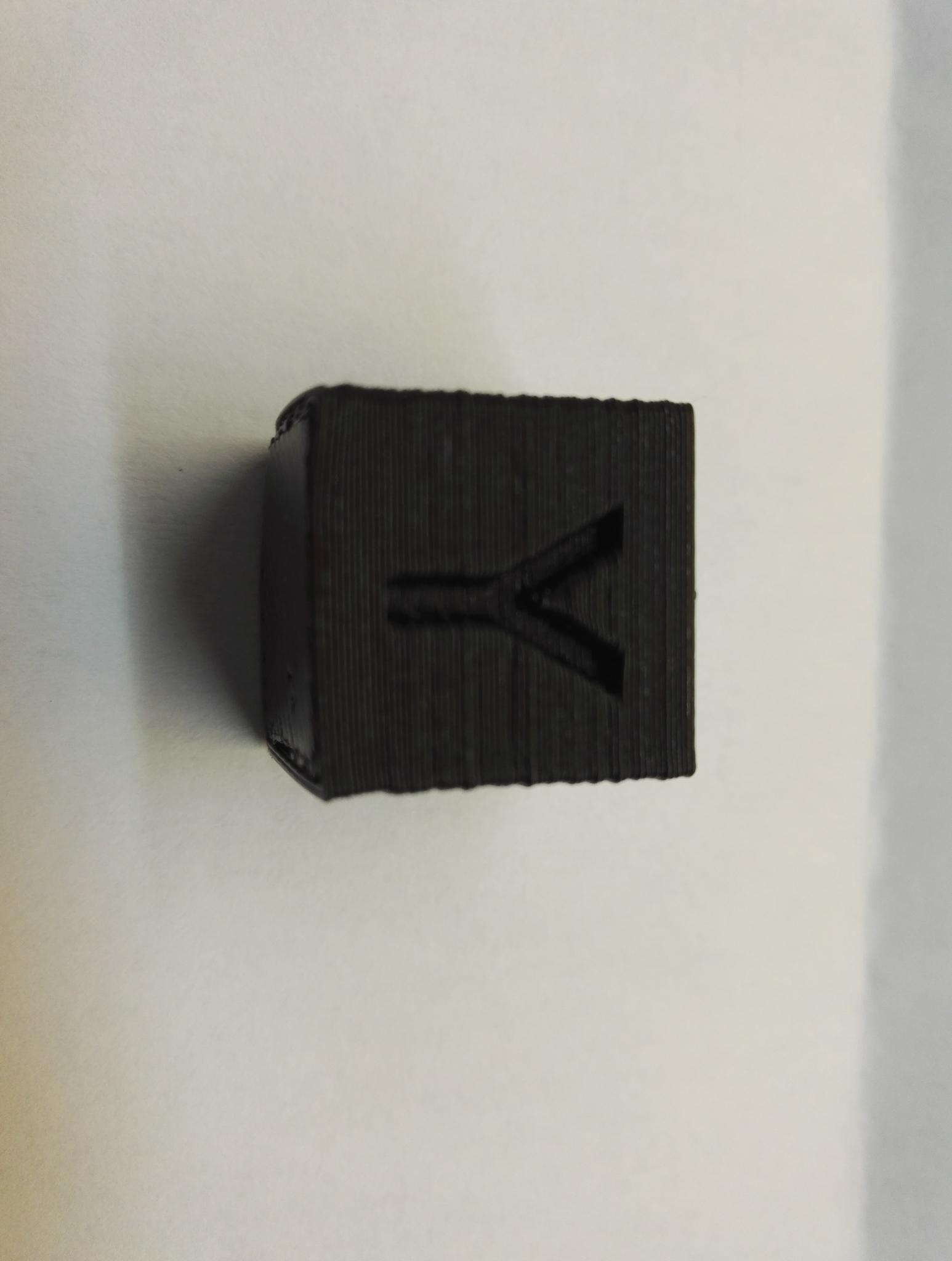

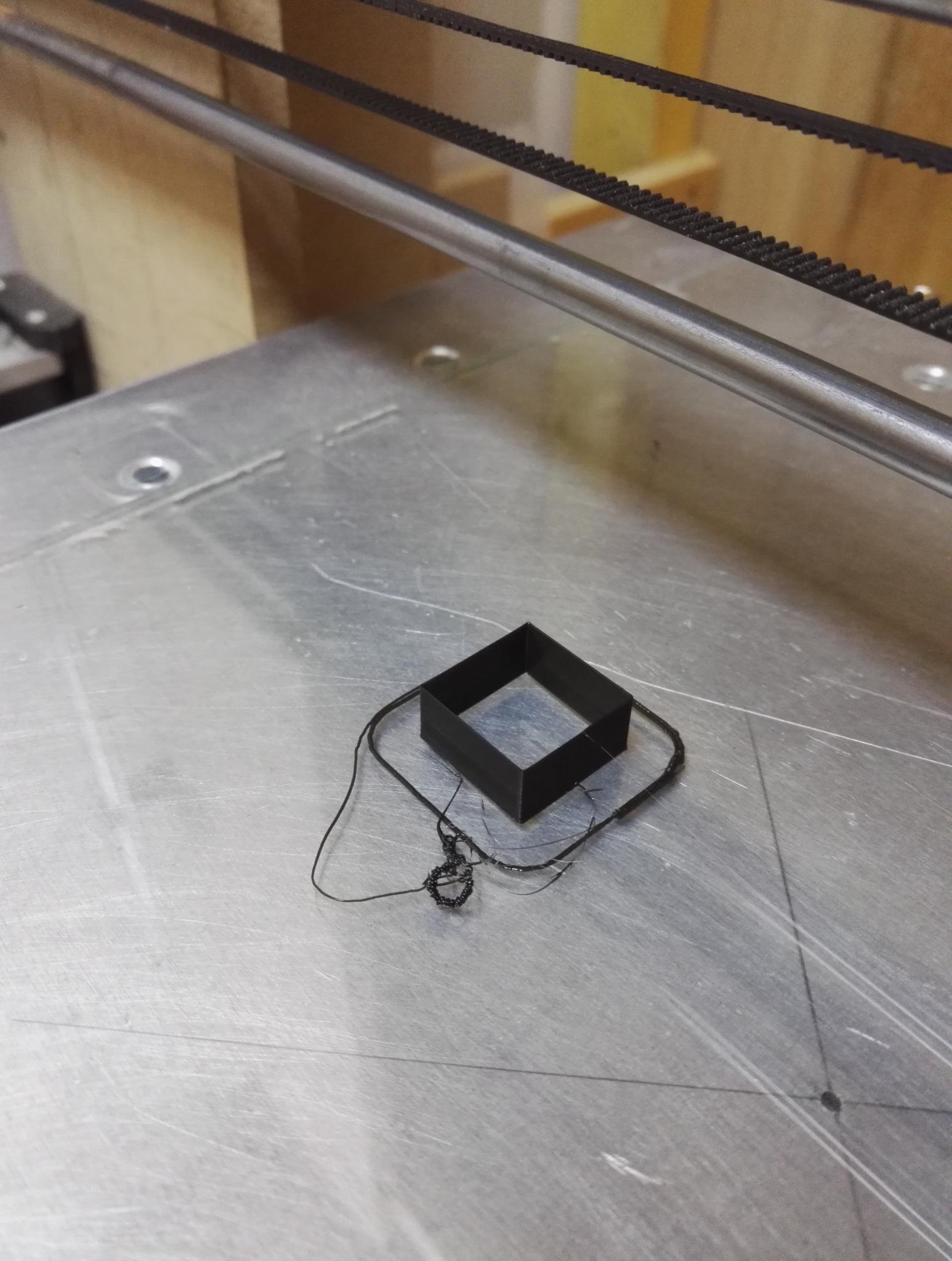

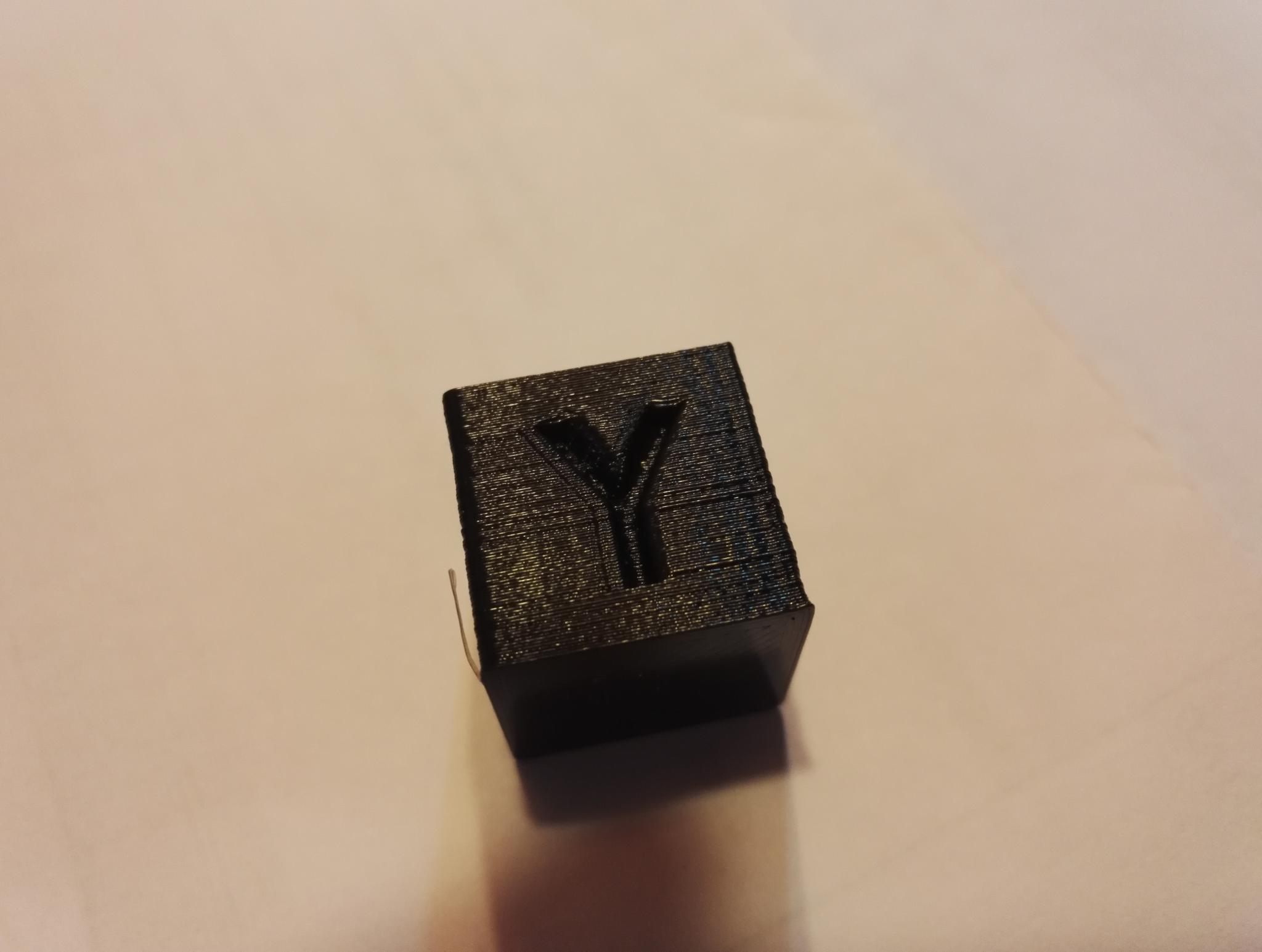

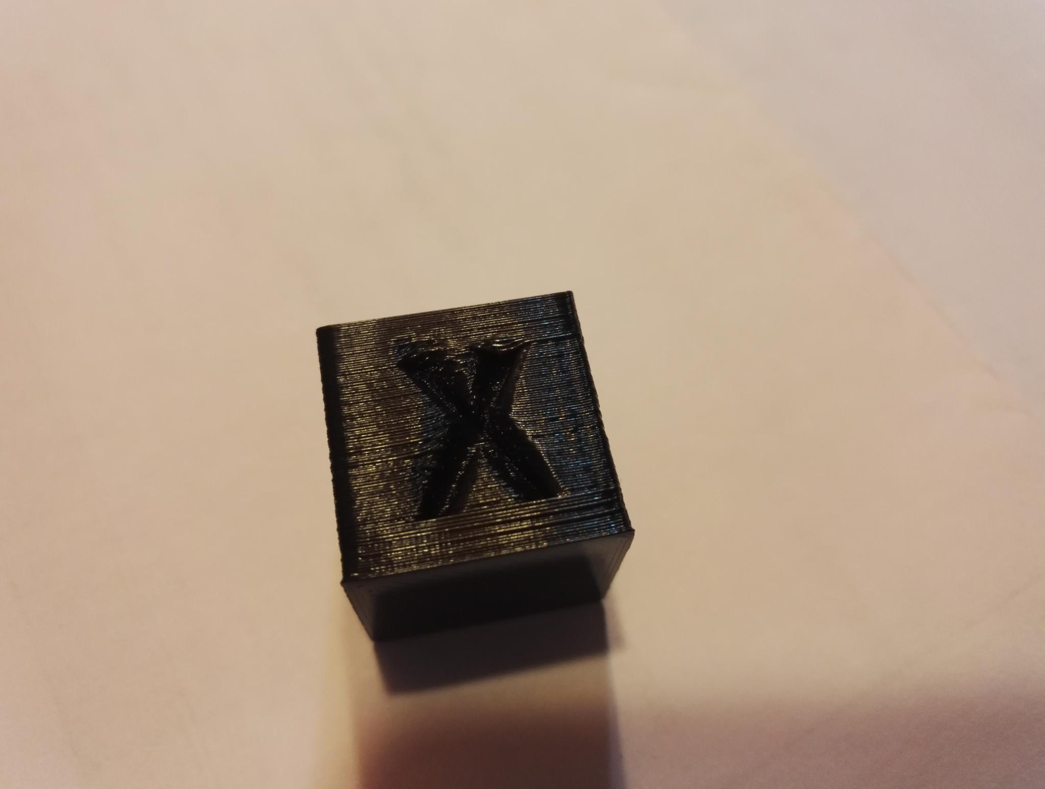

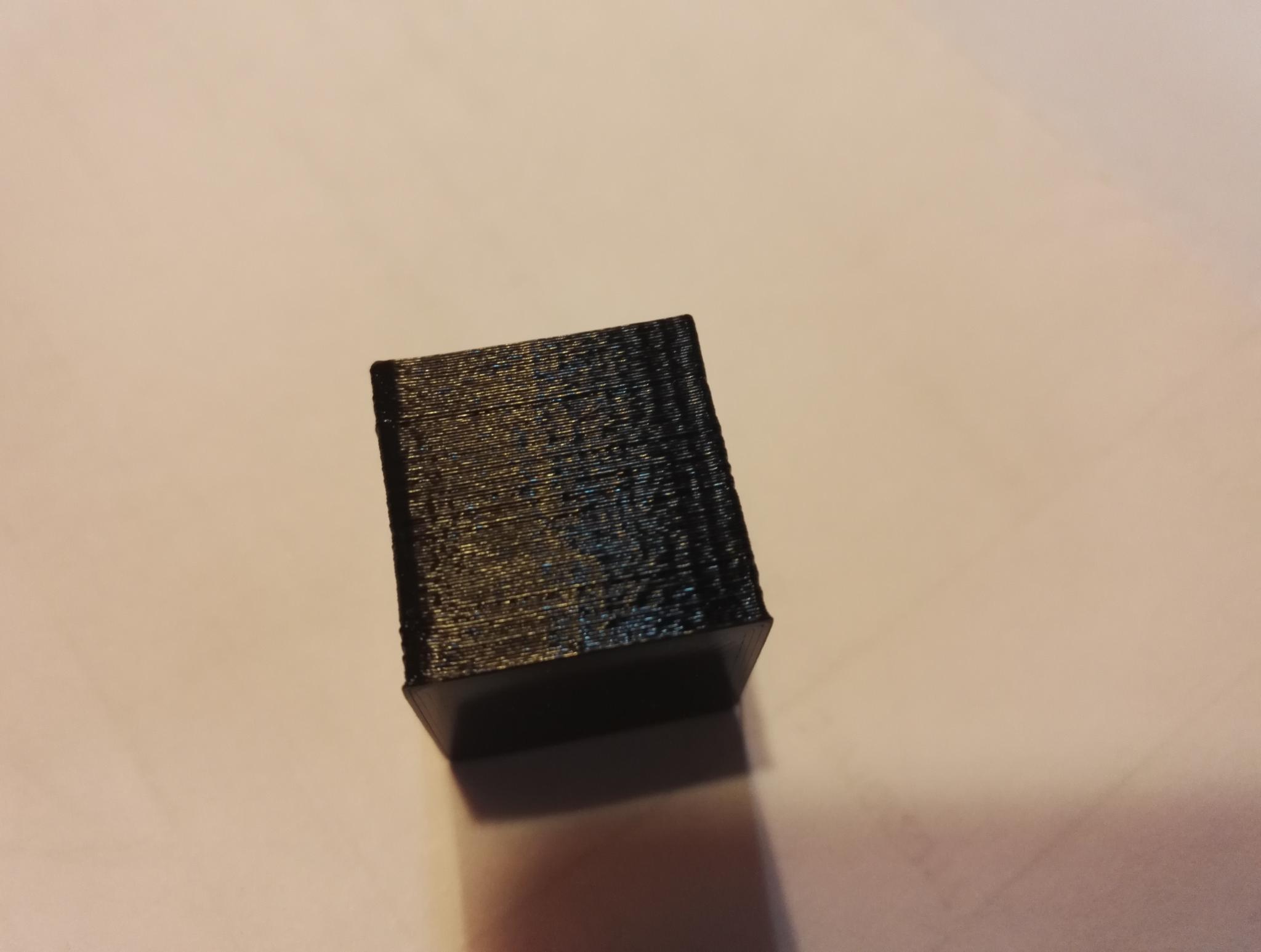

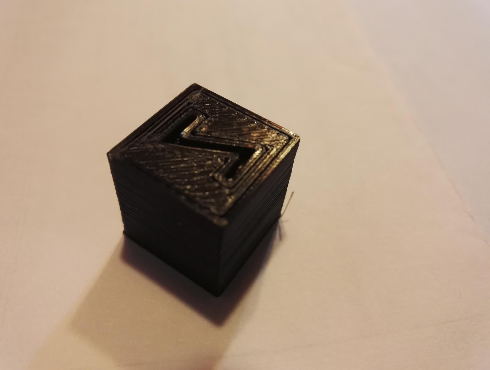

vri8 Posté(e) Décembre 7, 2017 Auteur Partager Posté(e) Décembre 7, 2017 bon je me suis relancé dans la calibration et j'avance enfin j'ai changer le ventilateur de ma e3dv6 pour voir si çà règle mon problème de buse qui ce bouche et je dirai oui çà doit aider par contre dépôt de poussière sur mon fils de PLA j'ai mit un petit filtre d'aquarium pour l'essuyé avant l'extrudeur et j'ai recommencé mais réglage depuis le début un fois de + step extrudeur à 102 buse 0.4 première couche à 0.34 couche à 0.3 flow à 1 et mesure obtenu 0.44 à 0.48 je vous mettrais une photo demain par contre j'ai du mal remettre mon plateau car différence de hauteur sur ma pièce au 4 coin Lien vers le commentaire Partager sur d’autres sites More sharing options...

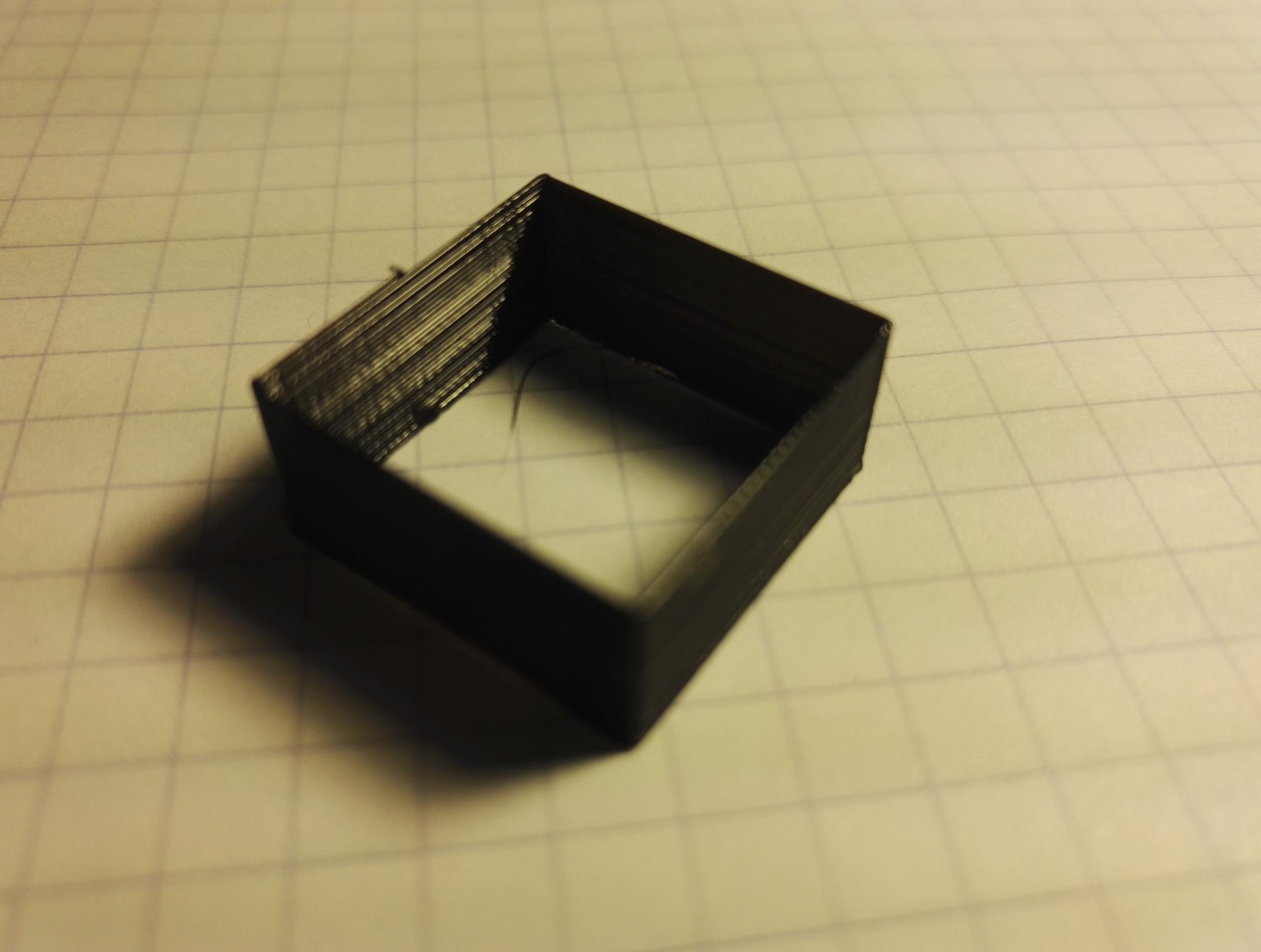

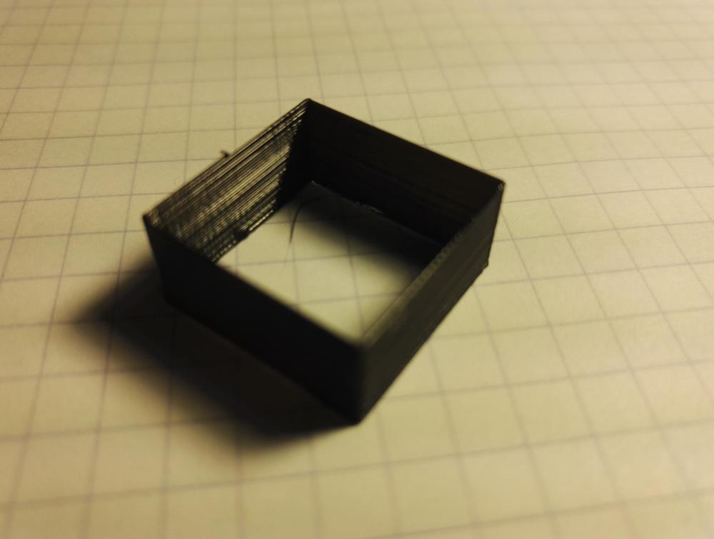

vri8 Posté(e) Décembre 12, 2017 Auteur Partager Posté(e) Décembre 12, 2017 bon j'avance enfin ou pas? bon je dois imprime trop vite cela vibre de partout lol j'ai relancer des test mais de nouveau extrudeur qui clac c'est pas possible Lien vers le commentaire Partager sur d’autres sites More sharing options...

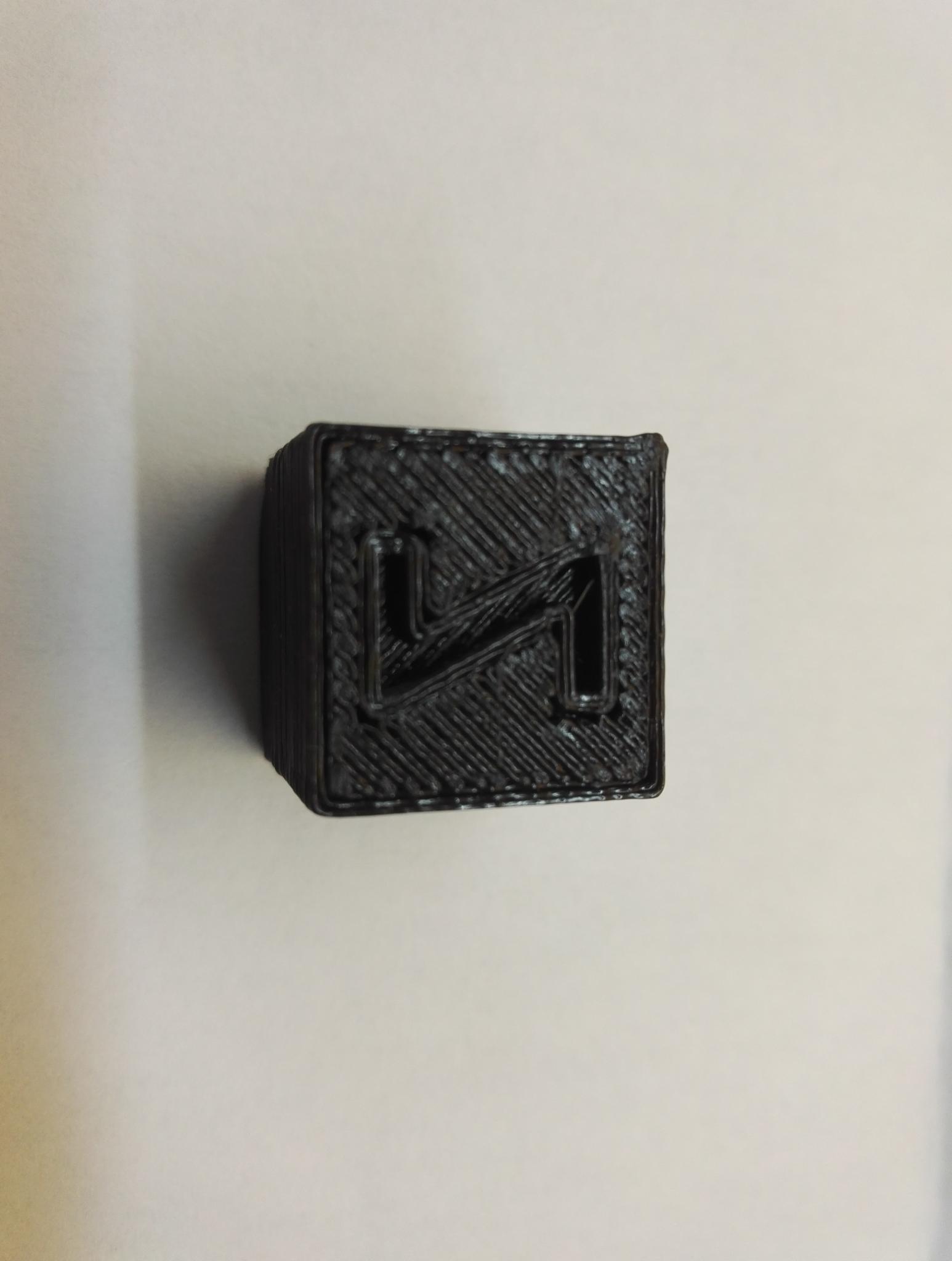

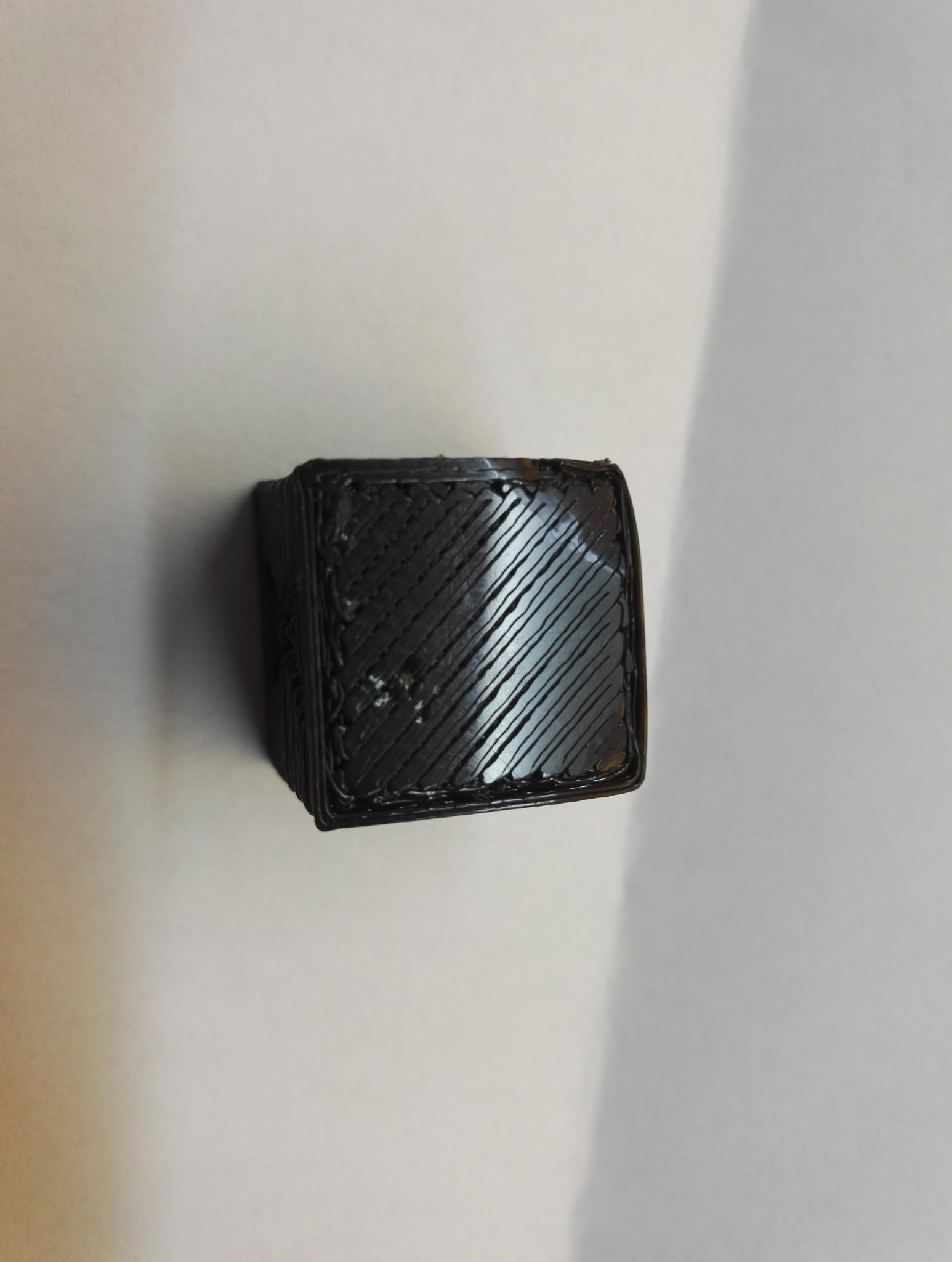

vri8 Posté(e) Décembre 16, 2017 Auteur Partager Posté(e) Décembre 16, 2017 J'ai besoin d'un gros coup de pied et surtout de vos conseils j'ai reçu nouvelle tête d'impression V6 nouvelle buse 0.4 nouveau tube TPFE on reprend a zéro encore une fois je change ma Tête V6 le tube PTFE avant diam 6 maintenant diam 4 mon fil diam 3 (mesure 2.95) je compare mes buse 0.4 et celle que j'avais avant avais du prendre des coups car le troue semble plus petit je vérifie ma hauteur plateau ma hauteur Buse je règle le PID je revérifie mon Step ok je relance le réglage du Flow ok je lance l'impression du cube XYZ les 6 première couche ok et après Clac Clac lors du remplissage J'ai commander des drives plus puissance DRV8825 car mais moteur demande 1.8 A qui à une idée ??? merci Lien vers le commentaire Partager sur d’autres sites More sharing options...

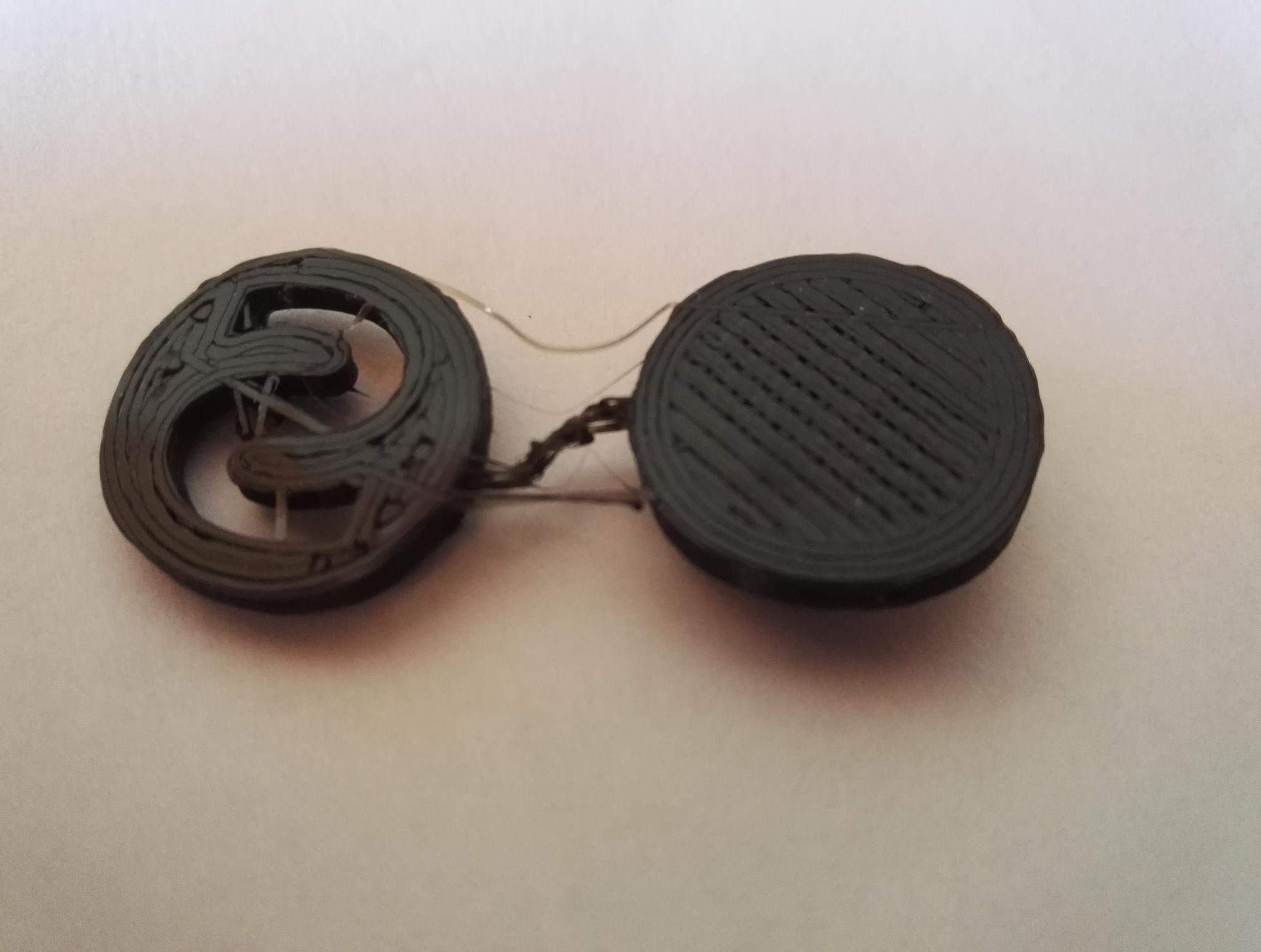

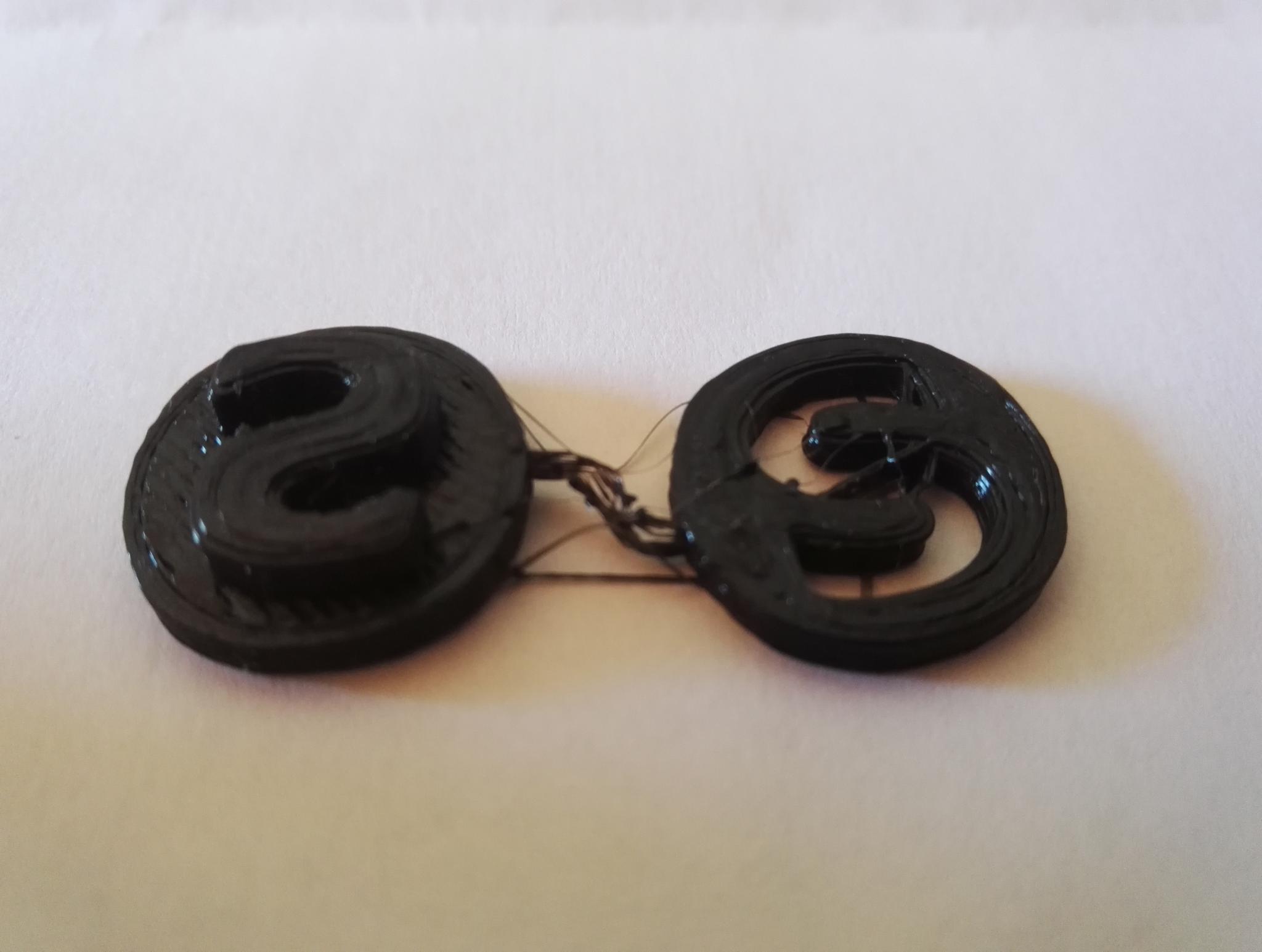

vri8 Posté(e) Décembre 16, 2017 Auteur Partager Posté(e) Décembre 16, 2017 voila ou j'en suis pour les fils j'ai le rétract à 1mm je vais le monté tranquille Lien vers le commentaire Partager sur d’autres sites More sharing options...
Invité Posté(e) Décembre 16, 2017 Partager Posté(e) Décembre 16, 2017 salut je pense que tu est un peut trop haut en t° pour la rétractation mais a 2 et ta vitesse de déplacement entre deux zone ou on imprime rien tu peut l'augmenté sa évite les coulure entre les deux pièces Lien vers le commentaire Partager sur d’autres sites More sharing options...
vri8 Posté(e) Décembre 16, 2017 Auteur Partager Posté(e) Décembre 16, 2017 pour la température je suis à 200°C je vais la réduire Lien vers le commentaire Partager sur d’autres sites More sharing options...
Invité Posté(e) Décembre 16, 2017 Partager Posté(e) Décembre 16, 2017 un exemple pour mes paramètres j'ai 200° extrudeur 50° plateau 2 pour la rétractation 200 pour le déplacement entre deux parties non imprimable ( un vide ) 70 pour la vitesse d'impression tout sa c'est pour te donner une petite base Lien vers le commentaire Partager sur d’autres sites More sharing options...
vri8 Posté(e) Décembre 16, 2017 Auteur Partager Posté(e) Décembre 16, 2017 je suis comme toi la faut que je regarde la vitesse entre les 2 partie vide je sais pas encore pas regarder cela j'ai relancer et passer ma température a 195°C il y a 9 minutes, jacky a dit : 70 pour la vitesse d'impression tu parle en % ou mm/s Lien vers le commentaire Partager sur d’autres sites More sharing options...
Invité Posté(e) Décembre 16, 2017 Partager Posté(e) Décembre 16, 2017 mm/s Lien vers le commentaire Partager sur d’autres sites More sharing options...

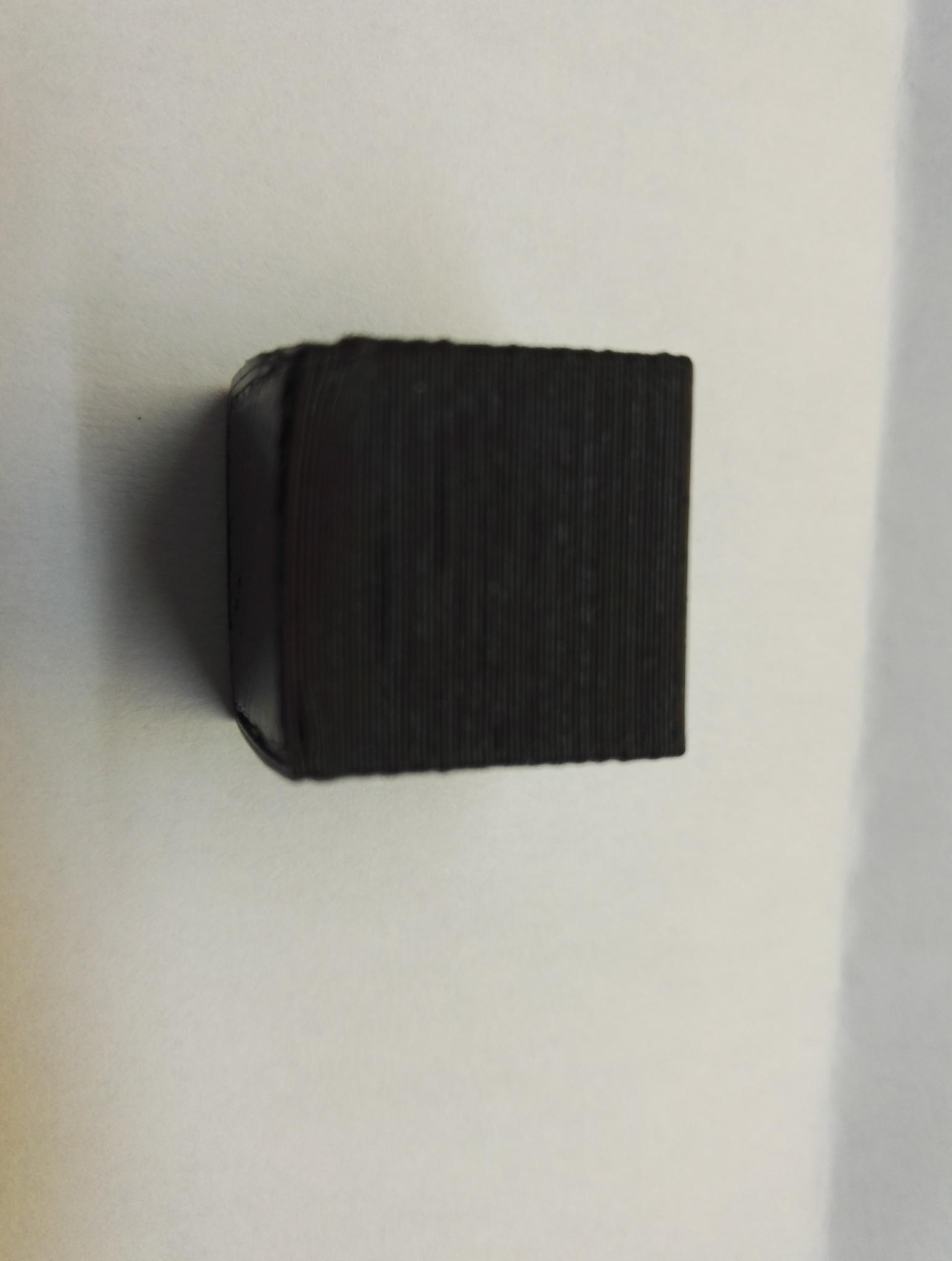

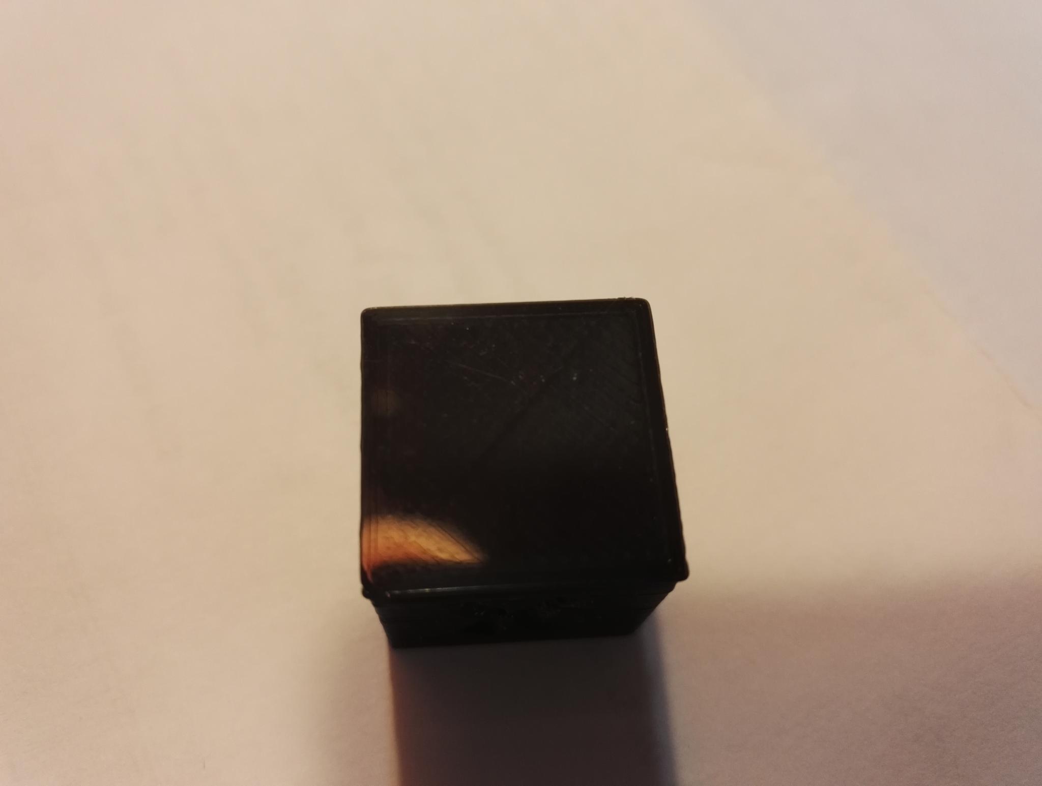

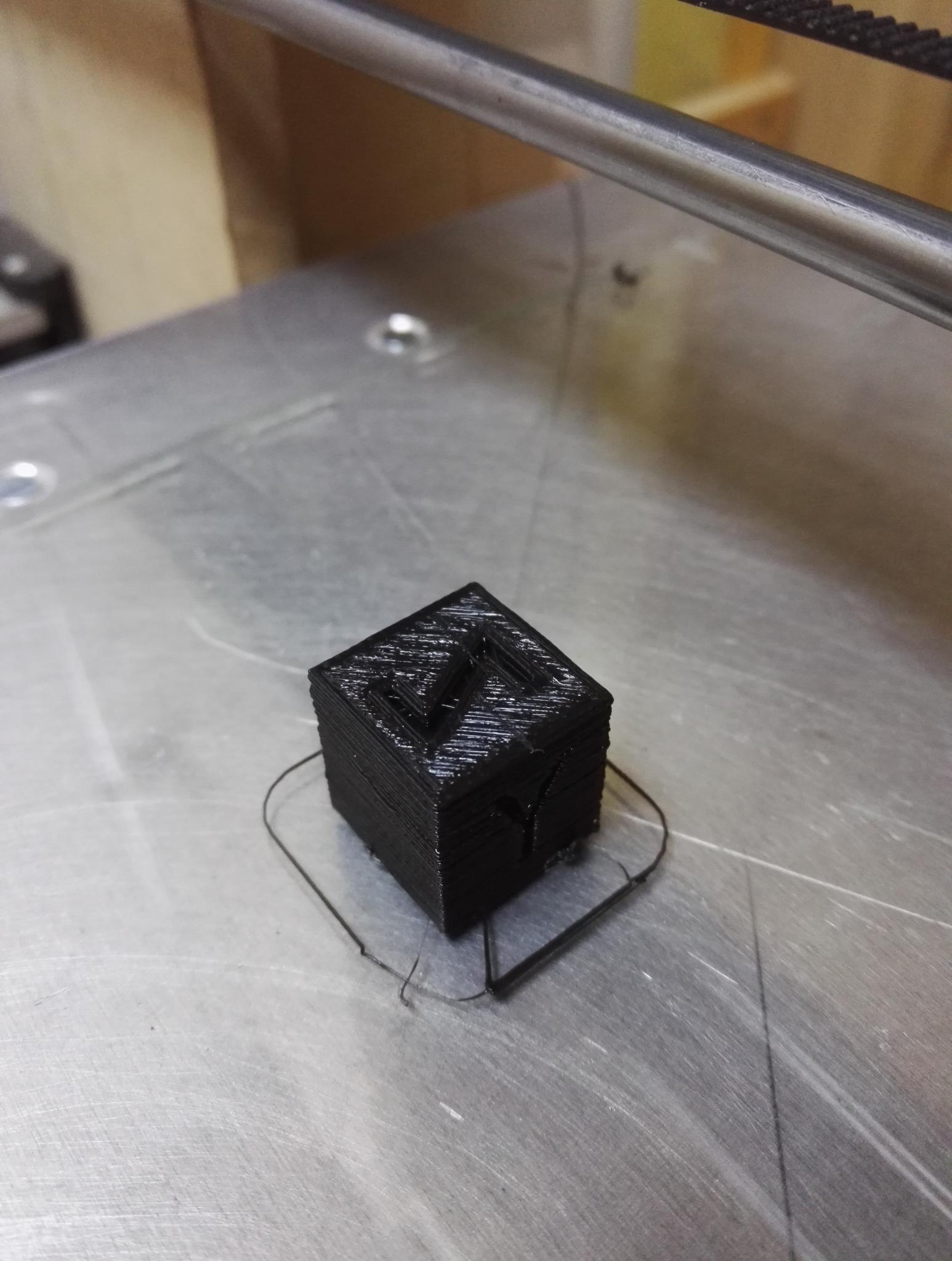

vri8 Posté(e) Décembre 16, 2017 Auteur Partager Posté(e) Décembre 16, 2017 bon je sais pas si je tient le bon bout mes j'avances mon extrudeur clac de temps en temps mais j'arrive a faire cela soucis d'accroche alors que sur le S je ne l'avais pas ??? PLA Température 190°C plateau 50°C buse diam 0.4 flow a 0.95 step 102 Lien vers le commentaire Partager sur d’autres sites More sharing options...

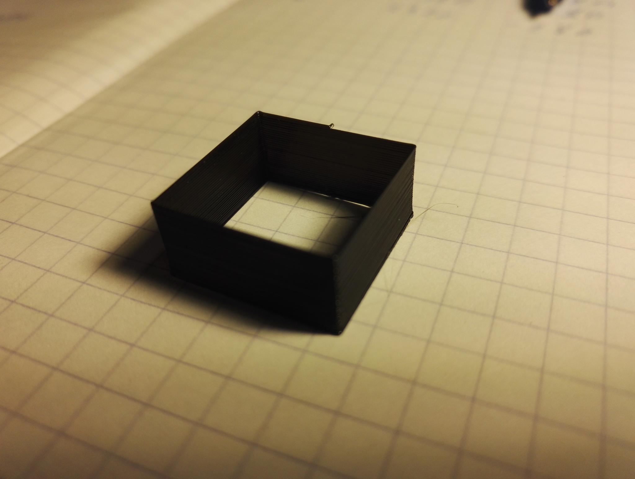

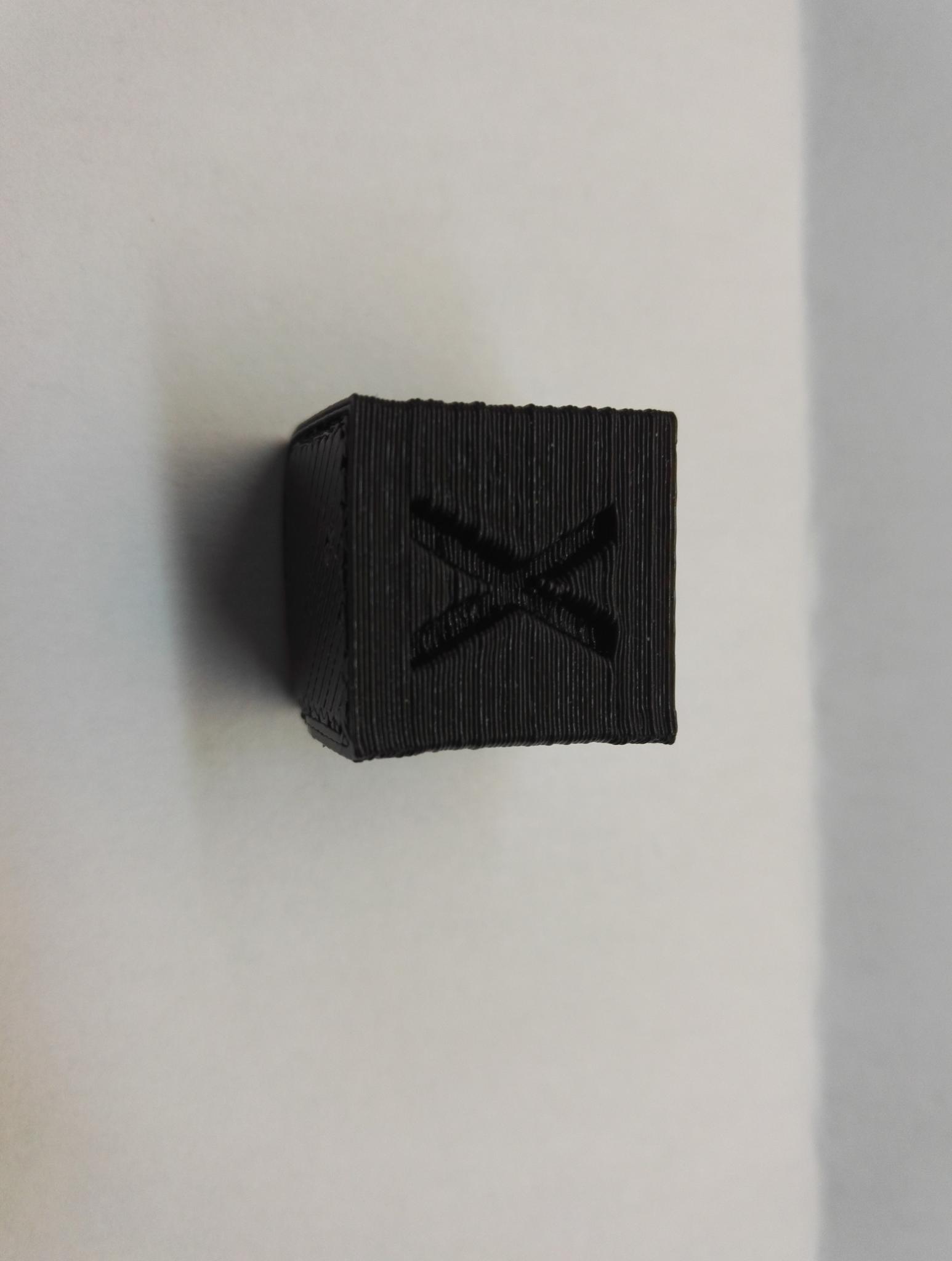

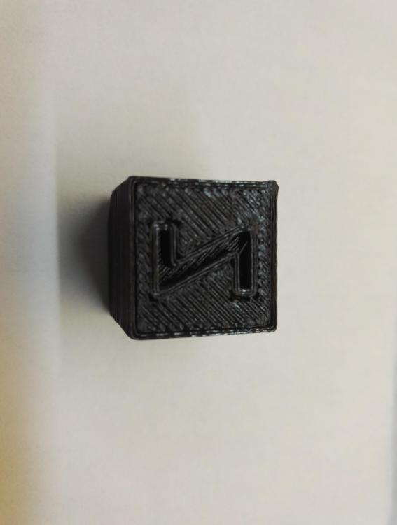

vri8 Posté(e) Décembre 17, 2017 Auteur Partager Posté(e) Décembre 17, 2017 bon j'ai up ma température à 195°C voici le résultat Lien vers le commentaire Partager sur d’autres sites More sharing options...
Invité Posté(e) Décembre 17, 2017 Partager Posté(e) Décembre 17, 2017 salut bien tu voie tu y arrive doucement part ma déduction de recherche j'ai compris qu'il y avais trois paramètres a synchronisé la t° de l'extrudeur , la t° du plateau , la vitesse d'impression avec sa j'ai put faire mes réglages de base après sa j'ai cherché a affiné le plus possible a+ Lien vers le commentaire Partager sur d’autres sites More sharing options...
vri8 Posté(e) Décembre 17, 2017 Auteur Partager Posté(e) Décembre 17, 2017 j'ai lancer l'impression de la tour de test qu'il y avais sur le tuto il a fallu que je lui dessine une base je vous envoie la photo quand elle est fini le début a 185 imprime bien l'extrudeur clac un peu mais cela avance tranquillement mais je pense que cela vient de la vitesse infill 60mm/s car périmètre clac pas 40mm/s Lien vers le commentaire Partager sur d’autres sites More sharing options...
vri8 Posté(e) Décembre 17, 2017 Auteur Partager Posté(e) Décembre 17, 2017 la je suis passé a 0.2 pour faire les test de la tour et le dernier cube que j'ai mit pareil Lien vers le commentaire Partager sur d’autres sites More sharing options...
