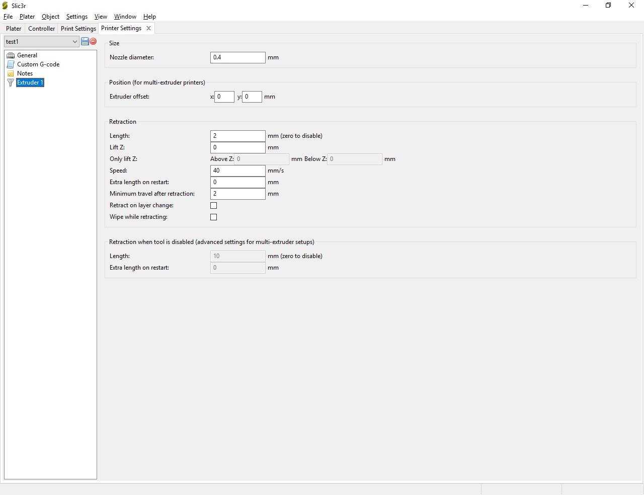

je vais tester avec un peu moins de matière en réduisant le flow
il y a 5 minutes, slayer-fr a dit :
et désactive la retractation entre le couche afin que ça retract scellement l'ors de croisement d'espace vide
je fais cela ou j'utilise slir comme trancheur??
à l’instant, vri8 a dit :
Je ne peu pas t'aider, je suis sous simplify3D et j'ai jamais utilisé slir donc je sais pas ou ce cache les options
moi j'ai cela
j'ai modifier  le length je l'ai passer a 3 pour ne plus avoir les toiles

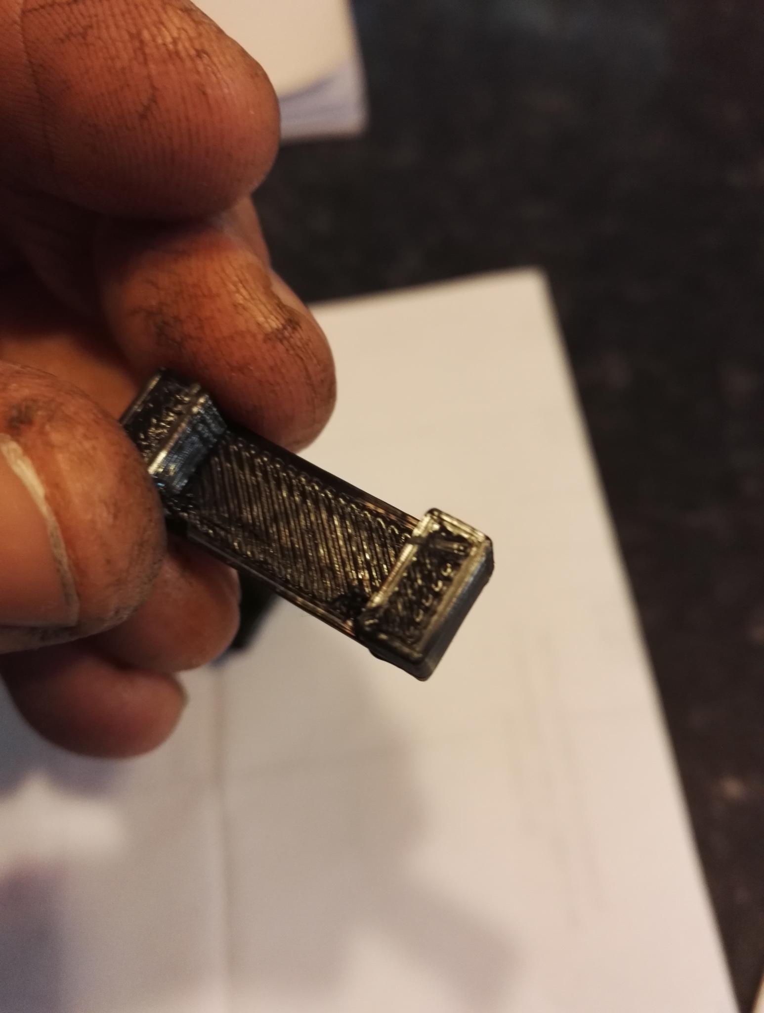

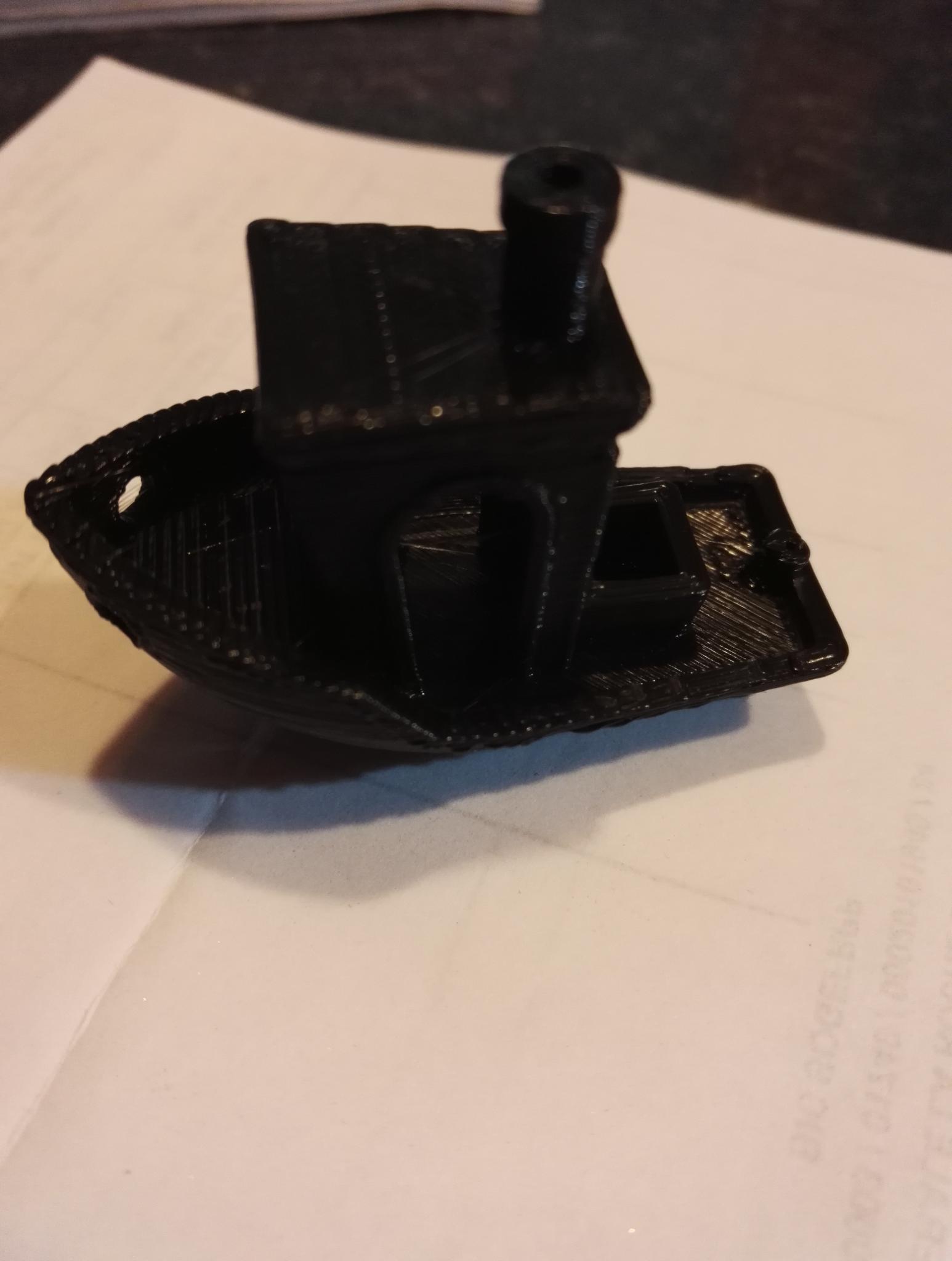

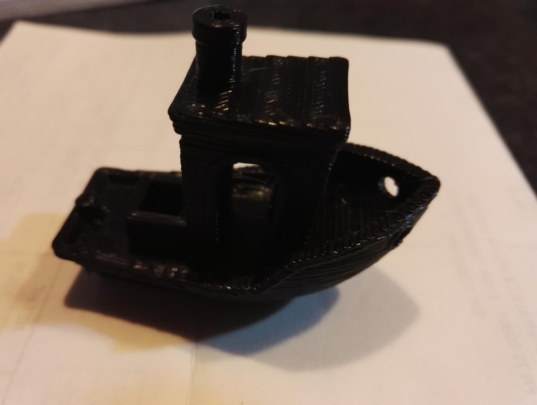

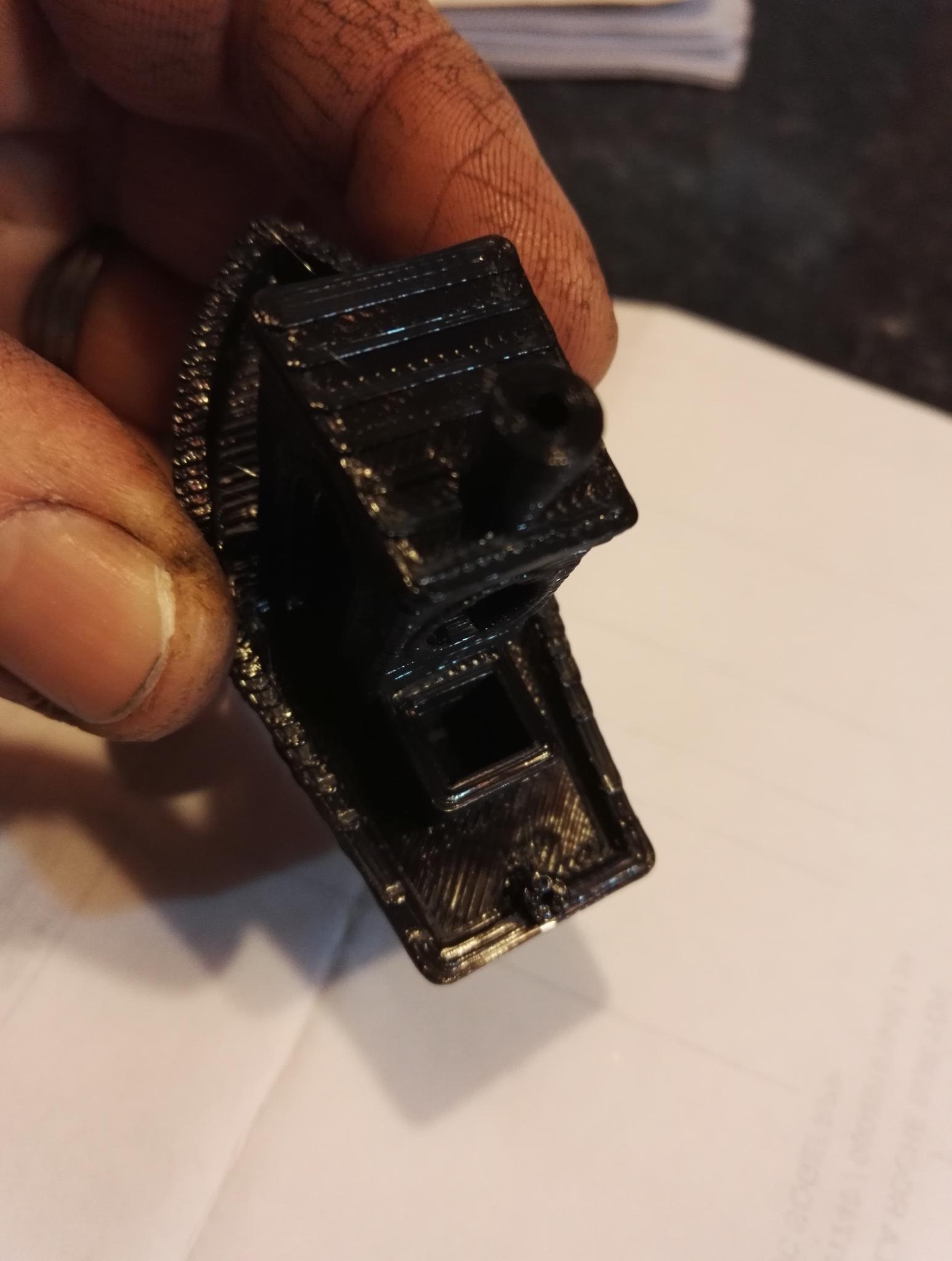

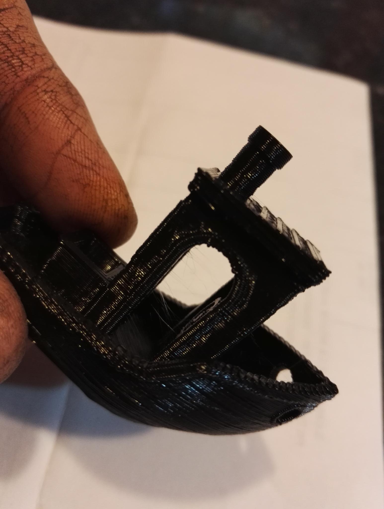

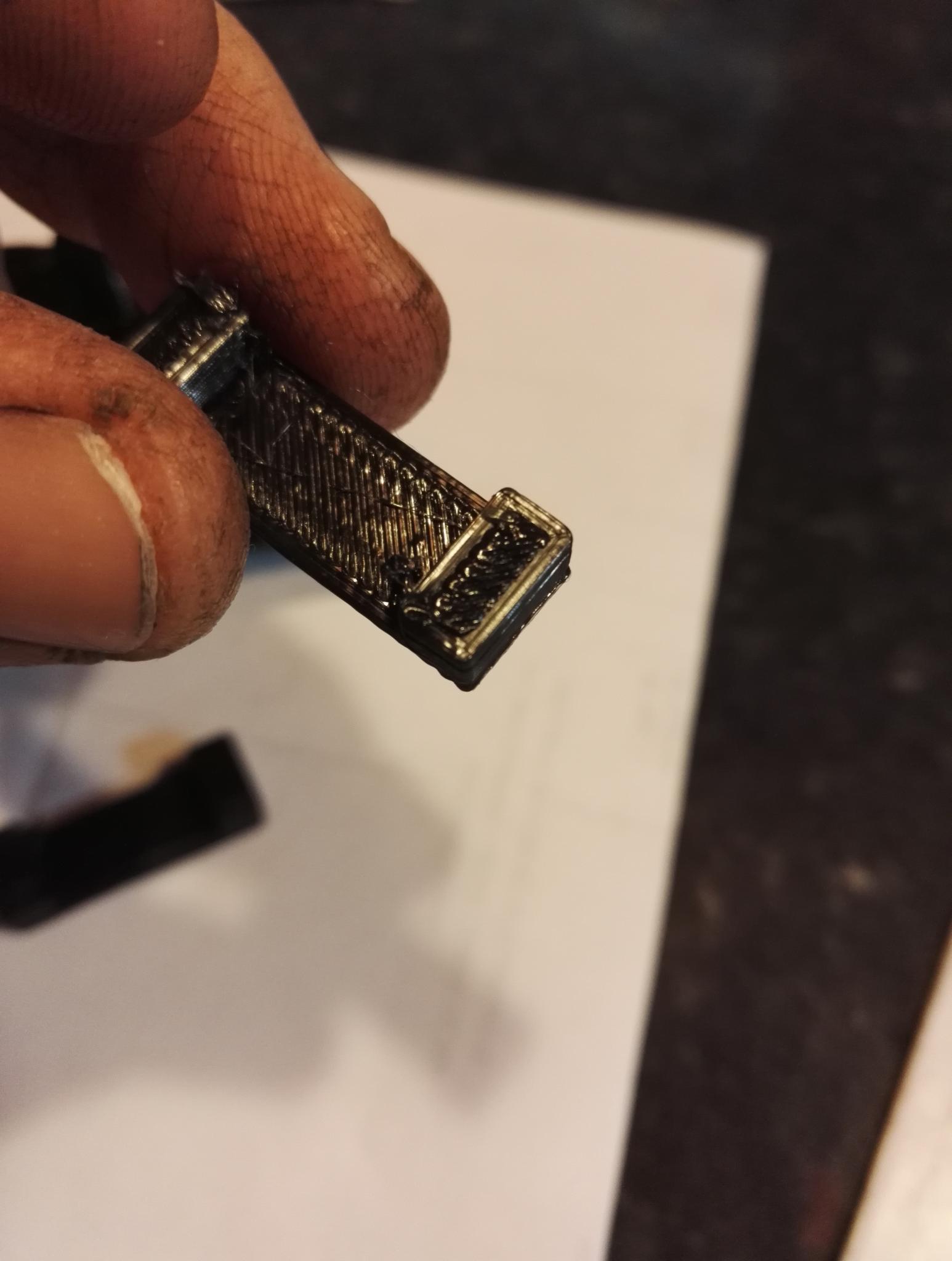

Bon voici les avancements de la bête
IMG_20180111_063501.thumb.jpg.64ce485f9c48c88b9494dfd8795e4197.jpgIMG_20180111_063512.thumb.jpg.15e814bef264ecaec52a494ac4d3614e.jpgIMG_20180111_063535.thumb.jpg.11e4de1a1167404084481d3efde3e806.jpgIMG_20180111_063603.thumb.jpg.87cfb3b69f74a1c8be7d3231b3742a76.jpgIMG_20180111_063635.thumb.jpg.a8ec91db29ec945cdd936e45d050a86d.jpgIMG_20180111_063704.thumb.jpg.a5a906a5880b2e527dbefb560155f08f.jpg
Par contre j'ai un soucis de matière
j'ai fait plusieur modif sur mon flow
mais cela ne change pas  des idées???
