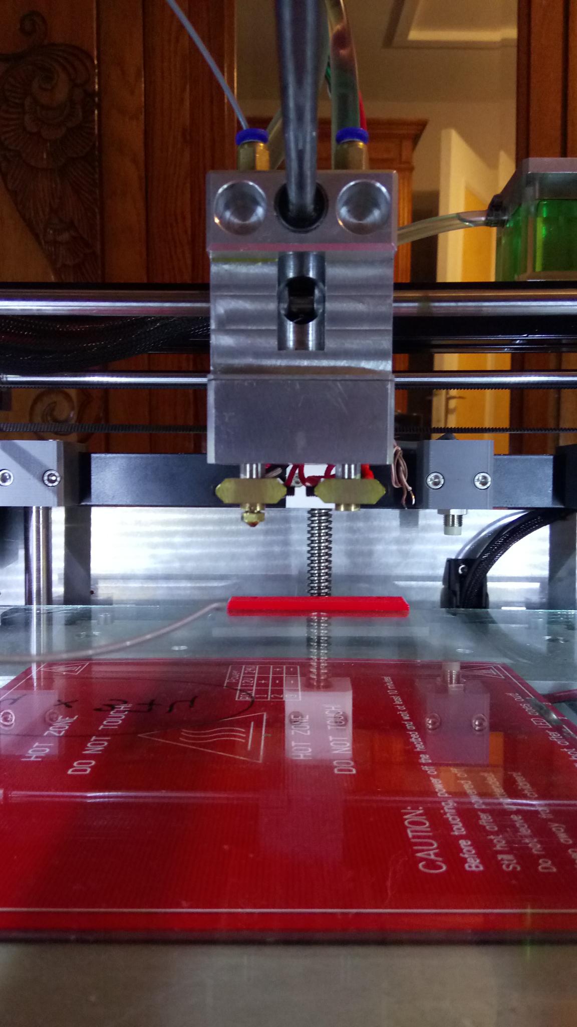

Haulin Posté(e) Novembre 17, 2017 Posté(e) Novembre 17, 2017 (modifié) Bonjour à tous, J'aurais besoin de votre aide pour le paramétrage d'un module rrd fan extender dans marlin. En effet je me suis construit une imprimante 3d asser exotique, dont vous trouverez les caractéristiques ci dessous : Capacité d'impression : 380*380*650mm Partie mécanique identique au machine ultimakers Chassis en profilé Alu Chambre d'impression isolée et étanche. fil 1.75mm ou 3mm, entrainement du filament sur chassi lit chauffant 400w piloté par relais ssr sytème de chauffage pour la chambre piloté par thermostat via relais ssr Double extrudeur maison type olsson (ultimakers) mais modifié pour acueillir un refroidissement liquide 2 bloques chauffant maison de 80w chacuns Système de refroidissment type water-cooling de pc Alimentation stabilisée de 24v 125A carte de controleur ramps 1.4 avec arduino mega 2540 Système d'extraction d'air geré par potentiomètre je vous posterais des photos rapidement. Actuellement je suis face à un problème, j'ai mis en route ma machine et il s'avère que je refroidie trop au niveau de l'extrudeur je me retrouve donc avec des problèmes d'extrusion au niveaux des extrudeurs, je suis obliger de monter à 250° voir plus pour pouvoir extruder du PLA, en faite ma pompe pour le refroidissement est en on/off, et il faudrait que je puisse jouer sur la vitesse de rotation du moteur de la pompe pour reussir à avoir un refroidissement correct de mes extrudeurs. Je souhaiterais donc connecter mon moteur de pompe (qui a un ampérage inferieur à 0.5A et une tension de 12v) à un module rrd fan extender sur ma carte ramps 1.4, je pourrais ensuite faire varier la vitesse du moteur via un M107/M106. Ce n'est pas tout j'ai vue que le module rrd fan extendeur, ne peut pas gerer la vitesse sur ces deux sorties, j'aimerais avoir confirmation de ça car je souhaiterais aussi branché mes ventilateurs pour le refroidissement des couches d'extrusions sur ce module rrd. En résumer j'aimerais que les deux sortie du module rrd puissent reguler la vitesses de mes moteurs ( pompe et ventilo) Je précise que je suis en configuration EEB sous marlin et donc les borne D8-D9-D10 sont prise. Autres question je souhaiterais avoir des informations supplémentaires concernant les pin disponibles sur une ramps 1.4. Ci dessous la liste de ce qui est branché sur ma carte ramps : 5 moteurs nema17 2 extrudeur (D9-D10) 1 plateau chauffant (D8) 4 Butée mécanique 1 Capteur de fin de course inductif 3 thermistances 1 module rrd fan extendeur J'ai vue un sujet sur le site concernant les pin disponible mais il n'etait pas asser complet pour repondre a mes question. J'utilise la derniere version de marlin 1.1.6 Voila je compte sur votre aide pour finir cette belle machine qui normalement vas pouvoir faire de jolie chose!!! Modifié (le) Novembre 17, 2017 par Haulin

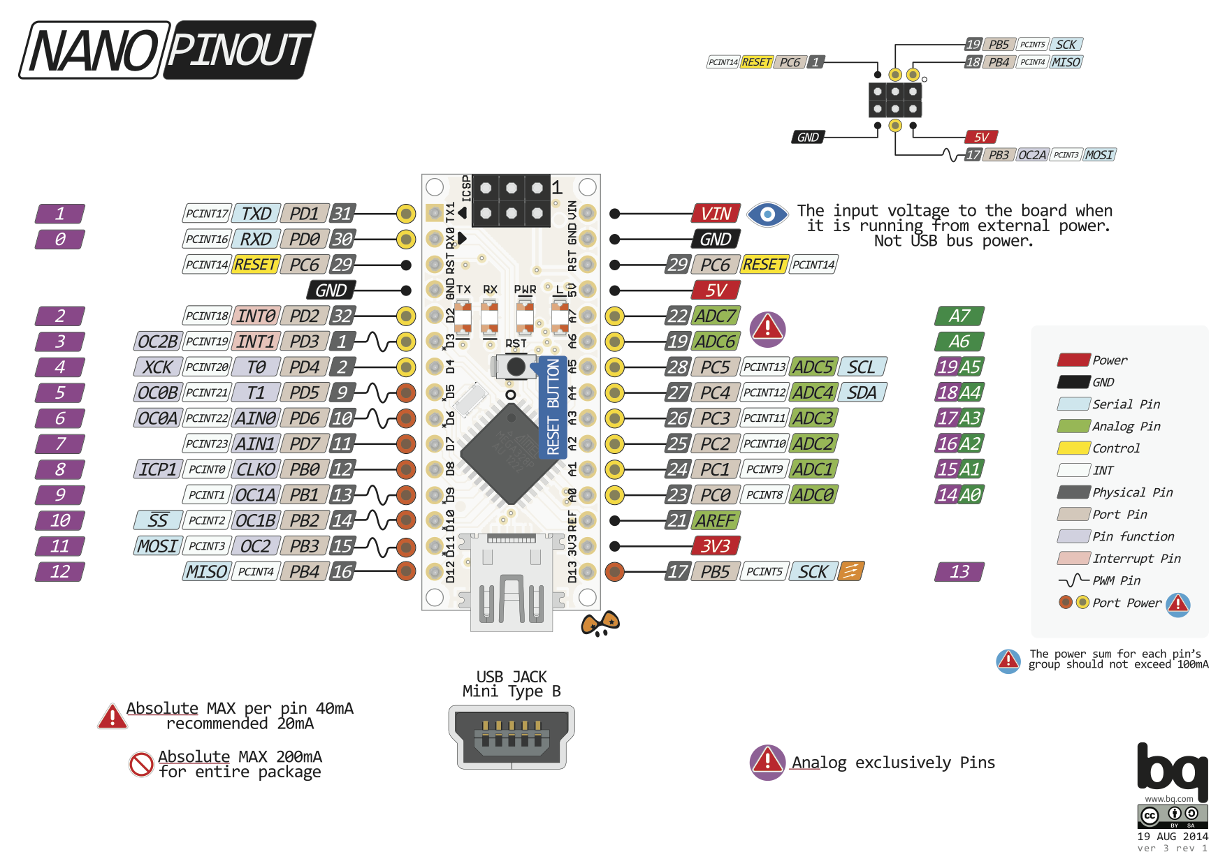

Tircown Posté(e) Novembre 17, 2017 Posté(e) Novembre 17, 2017 Pas si rapide à faire que ça, je ne suis pas à l'aise avec l'électronique même si j'y travaille. Pour la carte un arduino pro nano fera l'affaire: 6 PWM, 8 Analogiques. Le UNO est assez encombrant en comparaison. Je te laisse utiliser google pour trouver la différence entre un signal digital, analogique ou PWM. Si tu choisis cette solution il va falloir se familiariser un peu avec arduino. J'ai juste un doute sur le type de signal envoyé par la commande M42: analogique ou PWM

Haulin Posté(e) Novembre 18, 2017 Auteur Posté(e) Novembre 18, 2017 (modifié) En faite c'est pour les thermistance des deux blocs chauffants, lorsque je donne comme consigne de monter à 100°C en réalité la température des blocs chauffants varie entre 70-80°C, et ce que je ne comprend pas c'est pourquoi à température ambiante j'ai bien la bonne valeur (22°C). les thermistance que j’utilise sont des NTC 3950 de 100K Ohms 350°C : https://www.genapart.com/electronique/el1042/#cc-m-product-13352393232 Voici pour moi la liste des problème possible : Ramps alimenter en 24v cartouche chauffante 24v fil trop long ? fil soudé pour rallonger de section différente ? J'ai essayé plusieurs configuration pour les thermistance dans marlin mais ça ne change rien du tout, j'ai toujours un valeur nettement superieur a la réalité. si je veux monter a 215°C pour du PLA je doit régler repetier a 255°C de plus la température du bloc chauffant est très instable ! La partie en verre de la thermistance est bien en contact avec le bloc de chauffe ! Pour en revenir au pilotage du système de refroidissement, il va surement falloir jouer simplement sur la vitesse des ventilateurs, car en dessous de 10,5 volt le moteur de la pompe ne tourne plus, je pense que cela est lié à la hauteur de refoulement, en effet mon bocal de remplissage est aux point le plus haut (70cm par rapport à la pompe), je pense donc qu'il faut déjà un minimum de puissance pour que la pompe puisse remonter le liquide. Ou-bien la pompe ne démarre pas en dessous de 12v ce qui est aussi fort possible pour ce genre de pompe. Modifié (le) Novembre 18, 2017 par Haulin
Tircown Posté(e) Novembre 18, 2017 Posté(e) Novembre 18, 2017 Pour ton problème de sonde essaye ça: http://reprap.org/wiki/PID_Tuning Petites correction suite à ma première réponse: avec la sonde directement sur le bloc il est peut être plus judicieux de jouer sur la vitesse de la pompe pour suivre la température. Le changement de vitesse des ventilateurs peut se faire par palier ou de manière proportionnelle à la vitesse de la pompe. J'ai regardé le code de Marlin, M42 donne bien un signal analogique. Les ventilateurs ne démarrent pas en dessous d'une certaine tension. D’ailleurs avec le montage que j'ai mis en lien c'est une régulation PWM et non pas sur le courant. Il y a 3 manières de réguler des ventilateurs de PC. La première, diminuer la tension, 5V, 7V, etc. au lieux des 12V rendent le ventilo plus lent et silencieux. Le PWM 4-pins, un peu plus compliqué à contrôler avec arduino mais c'est ce qui se fait dans les PC. Enfin la méthode du lien, on envoie une impulsion PWM sur le 12V. Pour donner une image plus claire, imagine une roue que tu veux faire tourner à la main, la première méthode correspond à une manivelle que tu tournes plus ou moins vite. La seconde et troisième correspondent à des petites poussées que tu exerces sur le pneu. Plus tu mets d'impulsions fréquemment plus la roue ira vite. Pas assez fréquemment et rien de tourne. L'arduino sort du 5V, un ventilateur PC fonctionne en 12V, il faut donc un transistor/mosfet, une sorte d'interrupteur commandé pour faire le lien.

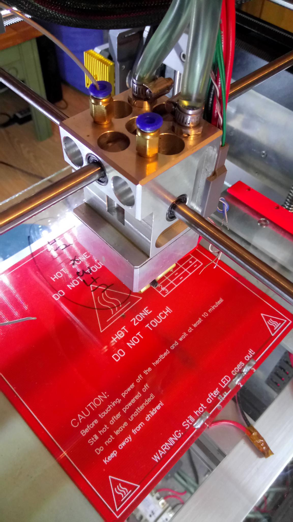

Haulin Posté(e) Novembre 18, 2017 Auteur Posté(e) Novembre 18, 2017 Bonjour tircown, Tu penses que je vais pouvoir recuperé ma différence de 30°C seulement avec le réglage du pid ? Normalement les thermistances devrait me donner une valeur qui oscille entre 5 et 10°C par rapport à la cible hors la c'est 30°C ce qui me paraît beaucoup ! Actuellement avec la pompe et les ventilos du rad qui tourne à plein régime j'ai une température de 28,5°C dans le bocal (pour 220°C au bloc chauffant), l'extrudeur refoule directement dans le bocal, il y a environs 30cm de durite, cela ajouter à un débit assez élever je pense que je ne suis pas loin de la température qu'il y a dans l'extrudeur. Je pense donc que je pourrais mettre une sonde dans ce bocal, cela me faciliterais bien la tache ! Pour l'instant la chambre de la machine n'est pas isolé de l'exterieur et n'est pas encore chauffé, il est clair que quand je chaufferais la chambre je n'aurais plus 28°C mais bien plus. Bien sur la température à l’intérieur de l'extrudeur sera en rapport avec la transition vitreuse du filament utilisé. Pour l'instant j'utilise du PLA qui a une TV proche de 60°C? 28°C est un peut trop froid mais lorsque je chaufferais la chambre au alentour des 45°C pour le PLA je ne devrais pas être loin des 40°C dans le corps de l'extrudeur. J'en conclus donc que le système de water cooling peut tourner à plein régimes pour du PLA et de l'ABS, en revanche pour les matériaux qui demande une température élevé il faudra surement que je rajoute deux ventilateur sur mon radiateur en plus de ceux déjà présent. Il faudra donc que je puisse commander les quatre ventilateurs sinon je refroidirait trop pour le PLA et ABS. Donc, il va falloir que je régule la vitesse des ventilateurs du radiateur, la pompe ne peut visiblement pas descendre en dessous de 11v après elle ne démarre plus ou manque de force pour remonter le liquide jusque dans l'extruder. Pour la régulation des ventilateurs je vais utiliser une augmentation ou une baisse de tension, c'est ce qui me paraît etre le plus simple après quid de la durée de vie des ventilos ? J'ai une autre question à te poser, j'ai une carte raspberry pi2 et je pense que je peut m'en servir (en plus de la fonction de serveur) pour réaliser le système de commande des ventilos du rad, est ce que tu connait un peu ce genre de carte ? je vous mes des photos de la machines

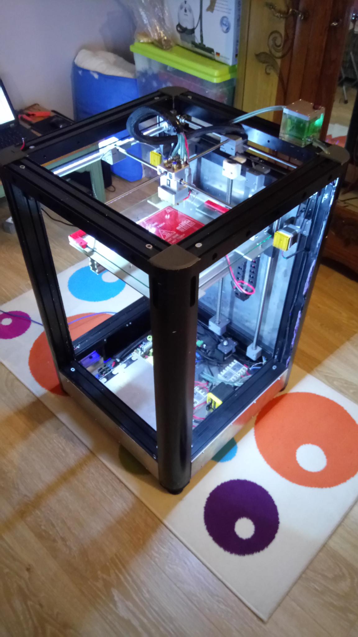

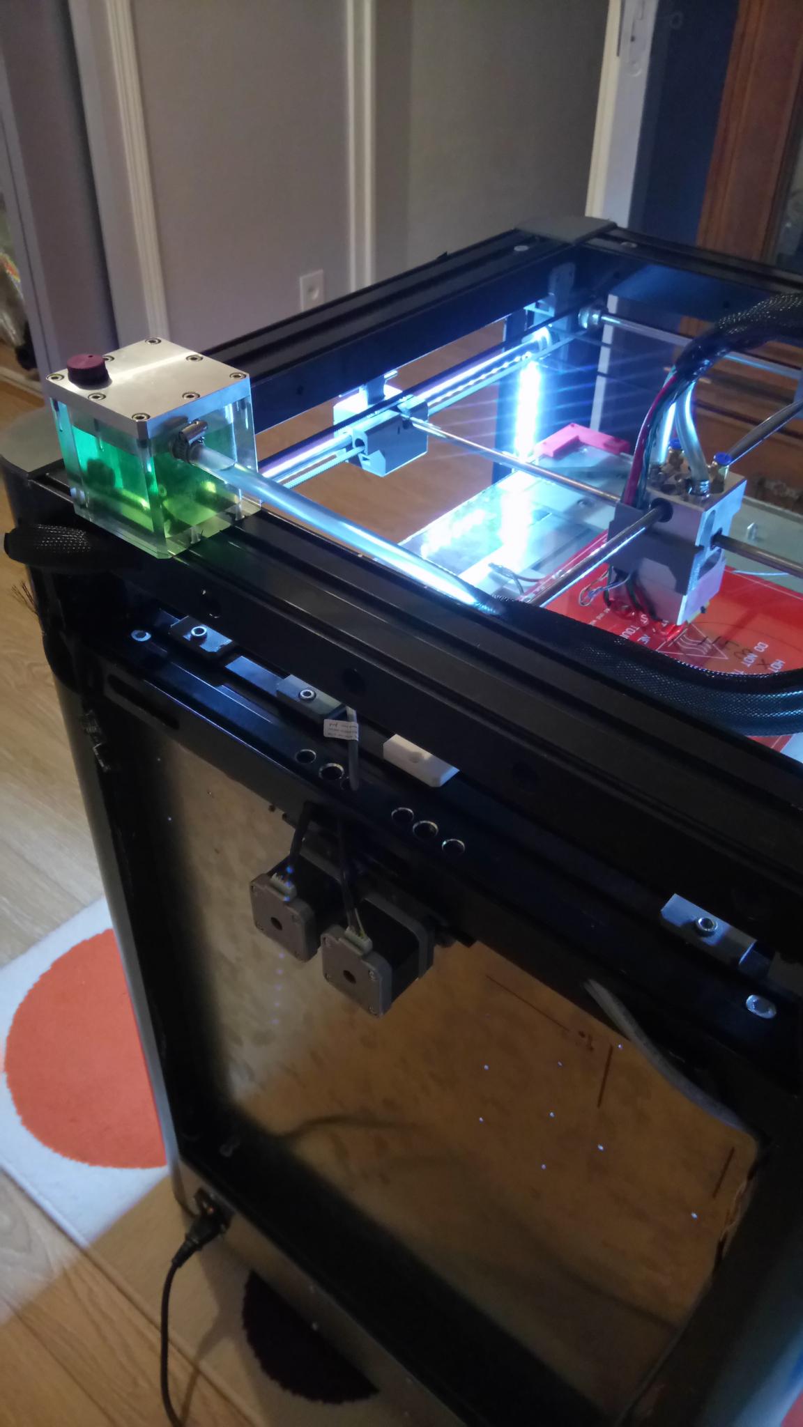

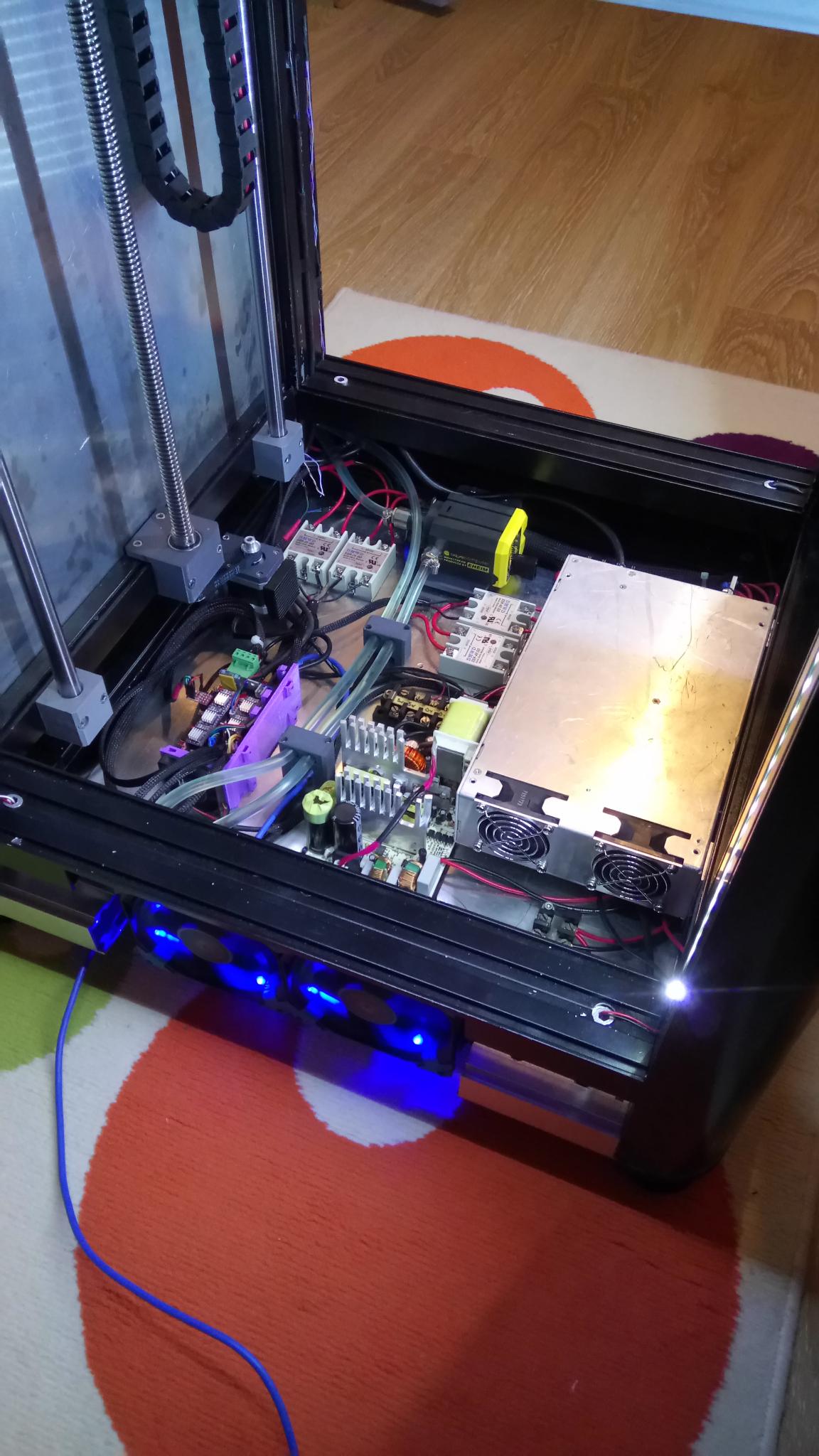

Haulin Posté(e) Novembre 18, 2017 Auteur Posté(e) Novembre 18, 2017 Et voila pour les photos, La machine n'est pas encore terminé il reste : les supports de bobines à installer avec les guides pour la durite ptfe. les vitres latérales ainsi que la porte le capot supérieur avec le système d'aspiration (qui est actuellement en construction) le radiateur soufflant de 24v et son support (il sera à l’arrière de la machine) Installation connexion et création d'un serveur d'impression octoprint via la raspberry, la rasp sera connecter a une tablette qui me serviras d'interface pour la machine, comme si javais un pc. Je pense que je ne mettrai pas de plateau chauffant car la température de chambre est beaucoup plus efficace ( par retour d’expérience) Mon objectif principale avec cette machine est de réaliser des pièces pleines qui respecte la géométrie de définition et ceux avec tout type de matériaux. J'aurais un autre gros boulot qui consisteras à régler le débit de mon extraction d'air en fonction du débit d'air chaud envoyé par le radiateur soufflant. La température de chambre sera piloter par un thermostat que je réglerais avant chaque impression. Le système d'extraction lui sera piloter comme pour les ventilo du radiateur de mon système water cooling.

Tircown Posté(e) Novembre 18, 2017 Posté(e) Novembre 18, 2017 C'est un très belle imprimante que tu as monté là, félicitation. Si la pompe ne réagit pas en dessous de 11V, tu ne pourra pas la réguler avec la tension. Pourquoi n'envisages-tu pas la solution que je t'ai proposé, en PWM? Ce n'est peut-être pas le PID mais il faut éliminer les causes possibles et c'est un bon début. Ça ne fait pas de mal de bien le régler. Autrement, il me semble que la thermistance est très proche des(?) cartouches chauffantes. Si le heatbreak n'est pas assez efficace il se peut que tu perdes beaucoup. En quelle matière est-il? Est-il fait maison? difficile de distinguer tes pièces usinées sont très pro, encore bravo.
Invité Posté(e) Novembre 18, 2017 Posté(e) Novembre 18, 2017 waouh c'est super super jolie tu a trouver ou tes résistance de chauffe de la buse sa ma l'aire bien pratique se modèle

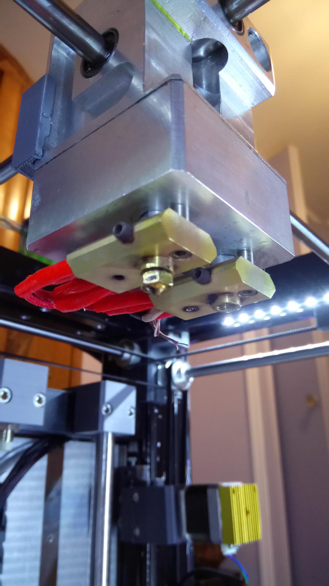

Haulin Posté(e) Novembre 18, 2017 Auteur Posté(e) Novembre 18, 2017 Tircown, oui je vais utiliser ta solution c'est pour moi la meilleure, par contre il va falloir que je me mette à l'anglais ? Les blocs chauffant sont de ma conception ( comme la majorité des pièces composant cette machine) , on va dire qu'il son unique et pour répondre à jacky oui il sont très pratique. Il y a deux cartouches chauffante dans le bloc, la thermistance est au milieu des deux et il y a une peau de 3/10 entre l'appui de la partie en verre de la thermistance et le conduit d'admission du filament, la thermistance est à 8mm de la pointe de la buse. Merci pour vos compliments je vous ferais d'autres photos, la je fabrique des raccord rotatif pour les durites de liquide de refroidissement ça libérera des contraintes au niveau de l'extrudeur pareil pour les câble. Une Étanchéité dynamique est toujours compliquée à réaliser mais j'ai trouvé la faille ?
Haulin Posté(e) Novembre 18, 2017 Auteur Posté(e) Novembre 18, 2017 (modifié) Toutes les pièces usinée sont fait sur fraiseuse et tour classique pas de numérique Tircown le bloc de chauffe est en laiton Modifié (le) Novembre 18, 2017 par Haulin
Tircown Posté(e) Novembre 18, 2017 Posté(e) Novembre 18, 2017 C'était la matière pour heatbreak que je voulais connaitre: la pièce qui sépare les blocs de chauffe de la partie watercoolée. En général c'est en inox et le plus fin possible pour avoir une faible conduction thermique
Haulin Posté(e) Novembre 19, 2017 Auteur Posté(e) Novembre 19, 2017 (modifié) Salut Tircown, Le heatbreak dont tu parles est en aluminium, en effet cette pièce est très fine, je ne l'ai pas faite en inox pour des raisons d'incompatibilitée entre c'est deux matières, en effet l'inox et l'alu sont réactif entre eux en gros il s'oxyde et l'inox finit par transformer l'alu en poussière, de plus la chaleur augmente ce phénomène ! Ça fait l'effet d'une pile La thermistance est en appui contre le conduit d'admission du filaments, elle n'est pas loin de l'interface heatbreak bloc chauffant, en effet la température à l'endroit de la sonde pourrait être inférieure mais alors pourquoi je n'ai pas une valeur inférieure par rapport à la réalité ? Dans cette situation quand la sonde m'indique 215 je devrais avoir 230 sur la buse tu vois ce que je veux dire ? De toute façon je travaille sur un nouveau bloc chauffant, l'idée est d'avoir la thermistance le plus proche possible de la buse, la buse sera en partie noyer dans le bloc et la thermistance viendra en appuie sur la buse Je pensais aussi mettre une thermistance type cartouche, je pense que c'est plus précis, est ce que tu connais un modèle de ce genre compatible avec marlin ? Modifié (le) Novembre 19, 2017 par Haulin
