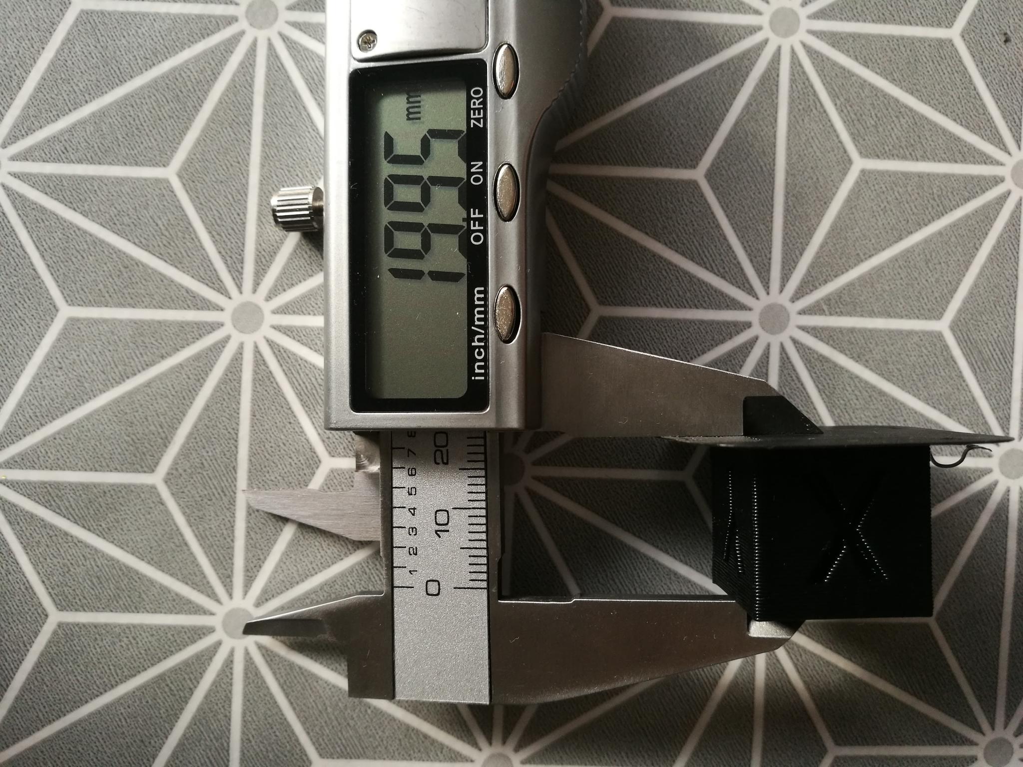

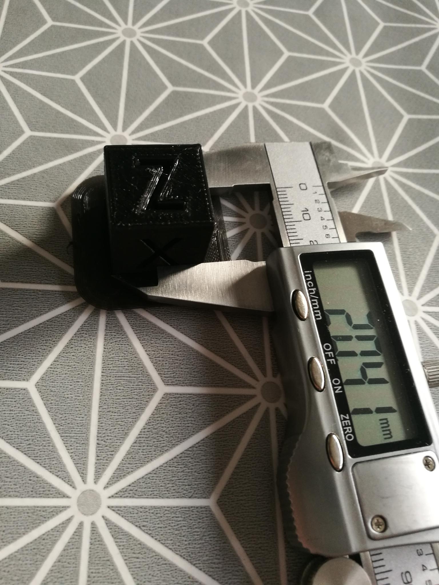

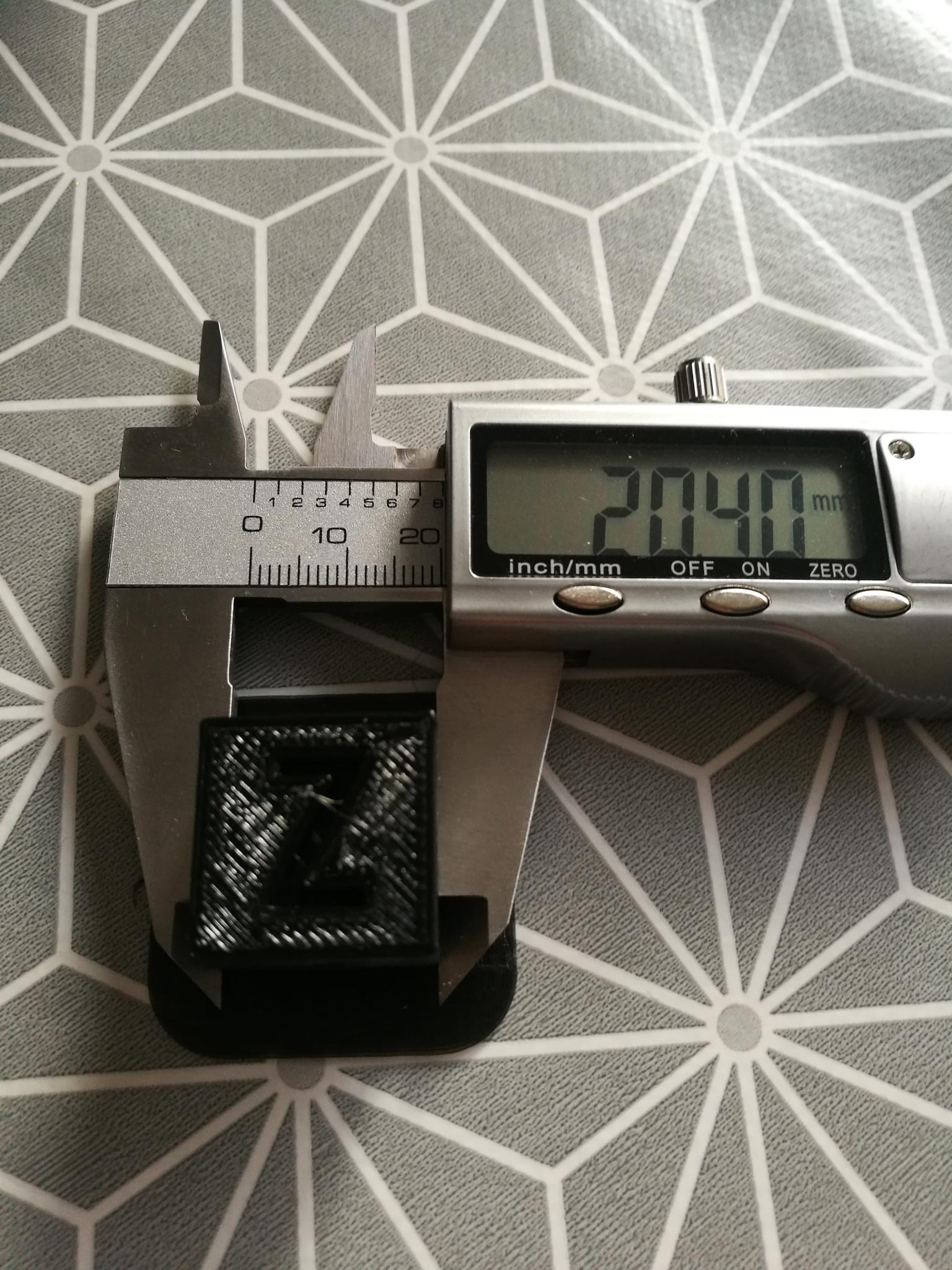

Je suis ravi des quelques très modestes premiers prints.
Malgré un premier petit raté et toujours pas de caisson pour isoler du bruit pour les impressions longues, je suis vraiment satisfaits de mes débits avec la micro delta.
Comme j'ai toujours le but de produire mes propres pièces pour mes petits projets robotiques, j'ai besoin que les dimensions soit assez bien respectées.
De base, c'est déjà pas mal du tout mais je vais quand même chercher à améliorer, ne serais ce que pour savoir le faire.
Etant donné qu'il n'y a rien à ce sujet dans la documentation (ou tout du moins je n'ai rien trouvé), quelqu'un pourrait t'il me dire à quel endroit modifier le rapport step/mm ?
Est ce dans le fichier config.txt et ça suffit ?
J'avais l'habitude de le faire directement dans le firmware Marlin sur ma précédente imprimante, là je sèche.
Les photos montrent les dimensions réelles d'un cube visant le 20mm de côté (pas mal déjà)
