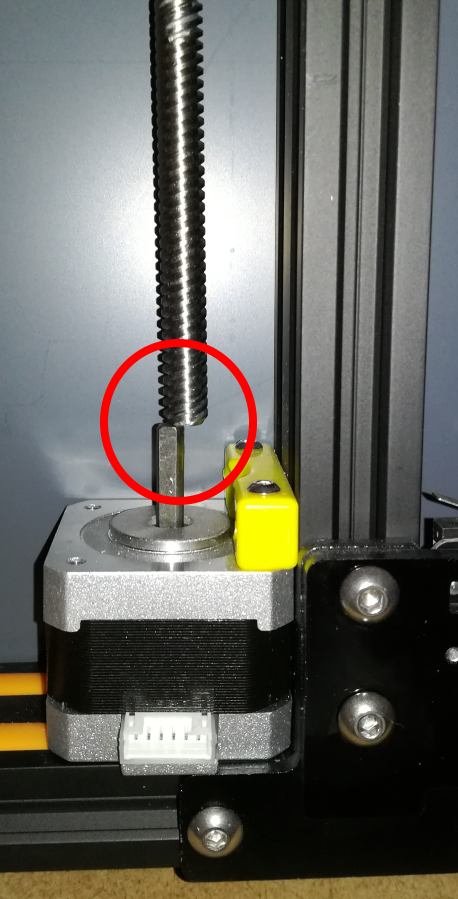

zavala13 Posté(e) Novembre 28, 2017 Auteur Posté(e) Novembre 28, 2017 J'ai imprimé le guide filament https://www.thingiverse.com/thing:2186253 mais malheureusement je fais partie des malchanceux qui ont une cr-10 avec l'axe Z pas au bon endroit. Est ce quelqu'un est aussi dans ce cas ? Je suis de + en + convaincu que GB vend des vieux lots bien pourris
PrintOlivier Posté(e) Novembre 29, 2017 Posté(e) Novembre 29, 2017 Il y a 12 heures, zavala13 a dit : J'ai imprimé le guide filament https://www.thingiverse.com/thing:2186253 mais malheureusement je fais partie des malchanceux qui ont une cr-10 avec l'axe Z pas au bon endroit. Est ce quelqu'un est aussi dans ce cas ? Je suis de + en + convaincu que GB vend des vieux lots bien pourris Qu’entends tu par "axe Z pas au bon endroit" ?
zavala13 Posté(e) Novembre 29, 2017 Auteur Posté(e) Novembre 29, 2017 désolé pour la réponse tardive l'axe Z (vis) est légèrement plus prés du profilé ce qui fait que la pièce(le guide) ne rentre pas
PrintOlivier Posté(e) Novembre 29, 2017 Posté(e) Novembre 29, 2017 il y a 22 minutes, zavala13 a dit : désolé pour la réponse tardive l'axe Z (vis) est légèrement plus prés du profilé ce qui fait que la pièce(le guide) ne rentre pas Le centre de l’écrou de la tige filetée décrit un axe lorsqu’il se déplace le long du guidage vertical. Il faut régler le moteur Z pour que son axe soit confondu avec celui du déplacement de l’écrou. De cette façon la tige filetée sera parfaitement parallèle au guidage Z. Dans le cas contraire l’écrou va forcer légèrement (ou point dur) sur l’accouplement et le déplacement peu devenir dur. Ensuite on met le guidage du haut de la vis qui va juste un peu maintenir celle-ci. Voir ici :https://www.lesimprimantes3d.fr/forum/topic/10347-cr10-après-dagoma-discovery/?do=findComment&comment=134590
zavala13 Posté(e) Novembre 29, 2017 Auteur Posté(e) Novembre 29, 2017 (modifié) Non, je parle du guide filament. Ma vis Z est un peu décalée % la pièce imprimée (la pièce noire de thingiverse)) après c'est peut être mon impression qui a foiré et qui n'est pas aux bonnes dimensions ! Modifié (le) Novembre 29, 2017 par zavala13

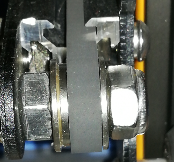

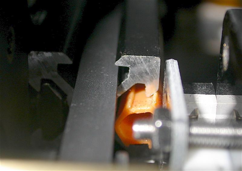

zavala13 Posté(e) Décembre 1, 2017 Auteur Posté(e) Décembre 1, 2017 Bonjour, Est ce que sur vos cr-10, du coté gauche de l'imprimante, la courroie de l'axe X touche le bord intérieur du profilé ?
PrintOlivier Posté(e) Décembre 1, 2017 Posté(e) Décembre 1, 2017 il y a 20 minutes, zavala13 a dit : Bonjour, Est ce que sur vos cr-10, du coté gauche de l'imprimante, la courroie de l'axe X touche le bord intérieur du profilé ? Sur la mienne c’est comme ceci.
zavala13 Posté(e) Décembre 1, 2017 Auteur Posté(e) Décembre 1, 2017 il y a 10 minutes, PrintOlivier a dit : Sur la mienne c’est comme ceci. moi c'est ça :
PrintOlivier Posté(e) Décembre 1, 2017 Posté(e) Décembre 1, 2017 il y a 5 minutes, zavala13 a dit : moi c'est ça : Alors c’est le côté droit de l’imprimante et pas le gauche ???
PrintOlivier Posté(e) Décembre 1, 2017 Posté(e) Décembre 1, 2017 il y a 3 minutes, zavala13 a dit : oups oui a droite Alors regarde ici ?https://www.lesimprimantes3d.fr/forum/topic/9845-cr-10-de-tellim/?do=findComment&comment=115990

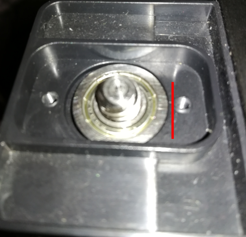

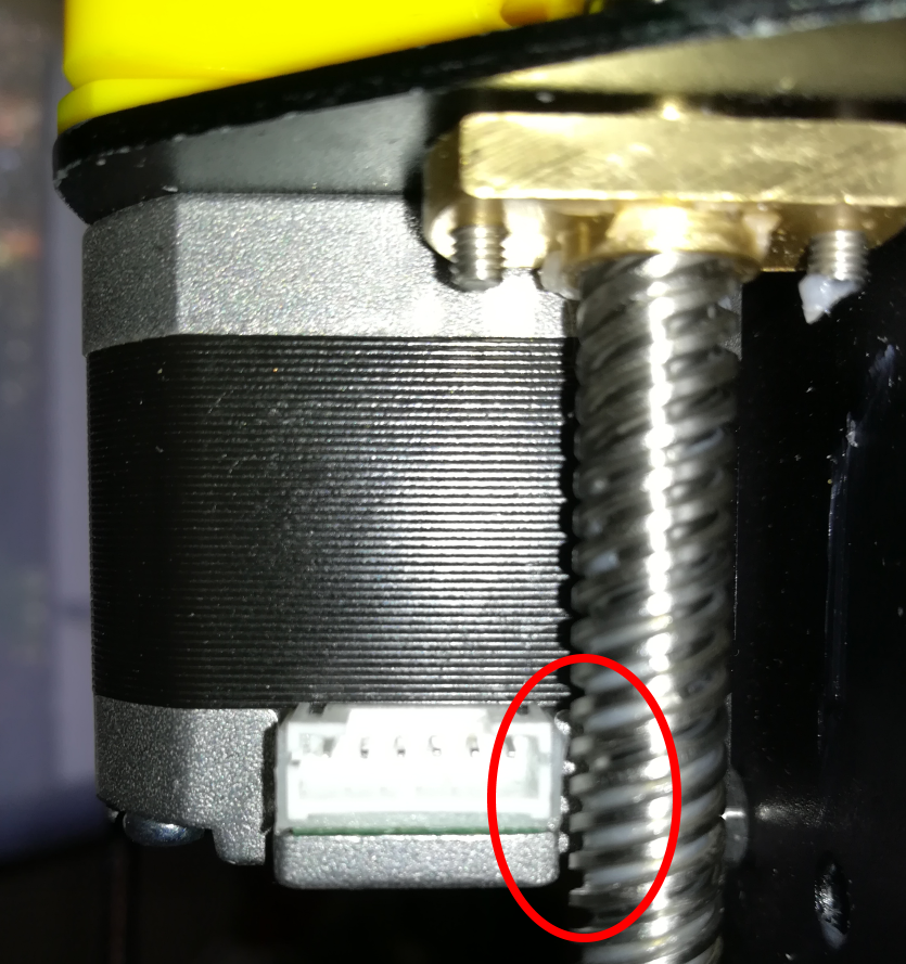

zavala13 Posté(e) Décembre 24, 2017 Auteur Posté(e) Décembre 24, 2017 bon j'ai décidé de vérifier mon axe Z et ouchhh l'axe du moteur et la vis ne sont pas alignés du tout, la vis touche la prise du moteur et l'anti-wooble est au max. Je ne peux pas redresser la vis ni le moteur z ( bien collé au profilé) causes possibles : support du moteur extrudeur pas à 90° châssis pas à 90° autres ? je peux tourner le moteur de l'extrudeur mais ça ne va pas solutionner mon problème.
zavala13 Posté(e) Décembre 24, 2017 Auteur Posté(e) Décembre 24, 2017 c'est peut être la pièce en laiton qui n'est pas à la bonne place ?
JIBOUNE Posté(e) Décembre 24, 2017 Posté(e) Décembre 24, 2017 Je vois également que tes problèmes sont encore bien différents des miens , remarque je n'ai pas essayé de regarder de ce coté là ! courage ... pour la piece en laiton , la mienne est pas serrée du tout , juste tenue par quelques filets.
zavala13 Posté(e) Décembre 24, 2017 Auteur Posté(e) Décembre 24, 2017 Et oui chaque cr-10 a ses propres problèmes (certains chanceux n'ont pas de problème ) Je vais la démonter entièrement et tout vérifier. les casques star wars attendront , j'en connais un qui va me faire la gueule
