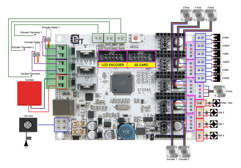

j'ai du toucher au voltage des drivers  afin de pouvoir faire fonctionner mes 2 moteur de l'axe Z ( il ne voulait pas tourner). ne sachant pas quel est leur driver, je l'ai est tous mis a + ou - 1.00 volt . Bien ou pas bien ??

pas bon de régler tes driver à 1V en Vref (ça fait 2.5A craché), tu as une ref sur tes moteurs?

Quel est la Vref moyenne ?

nema 17 c'est le type de moteur, et y'a moult modéle.
Je dirais une Vref de 0.47 est pas mal ça fait 1.2A, et oui pour la ligne à modifier.
0.48 pour le Vref
et pour le driver Z:
c'est celui du milieu; 3°en partant du haut
