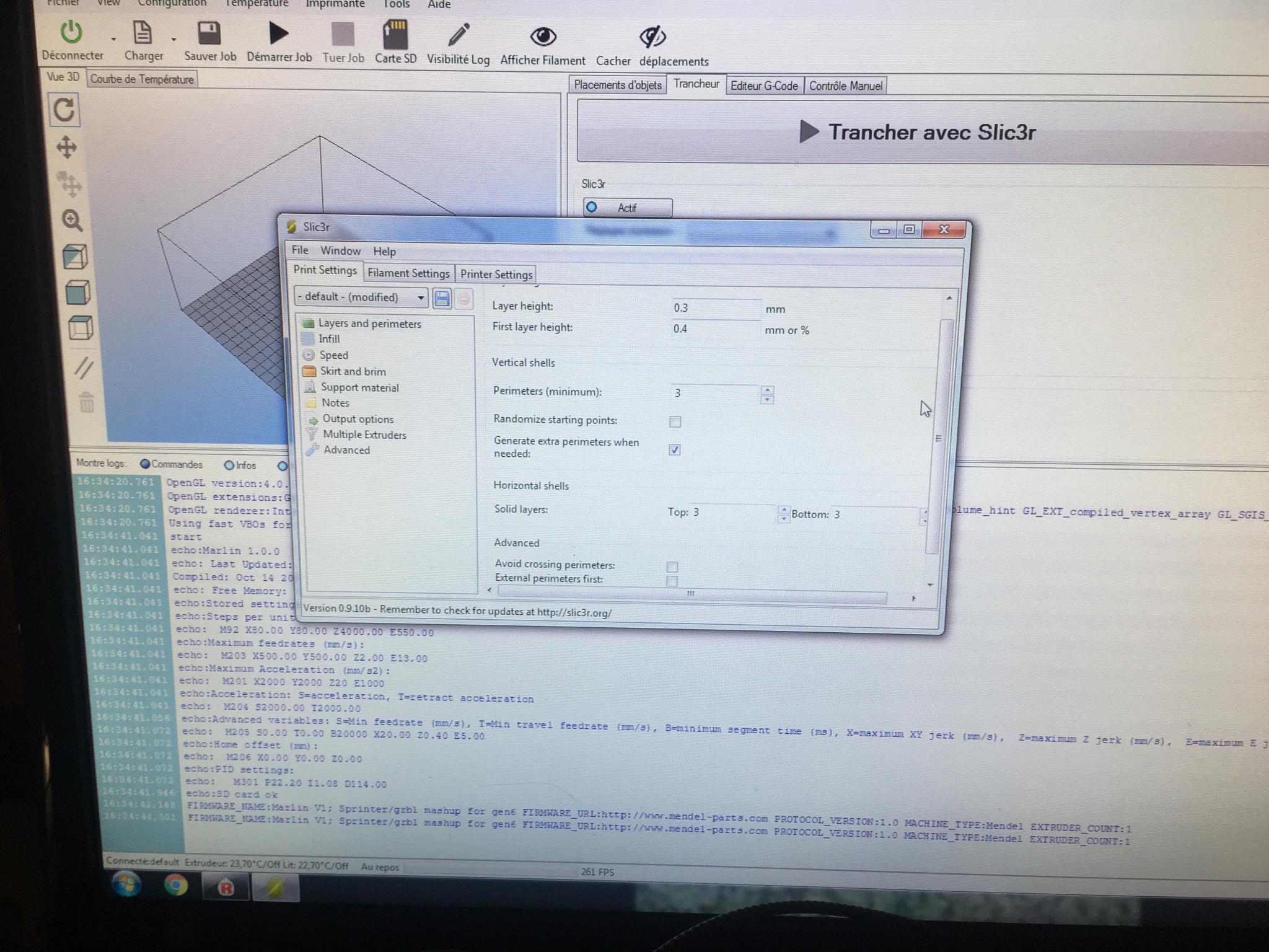

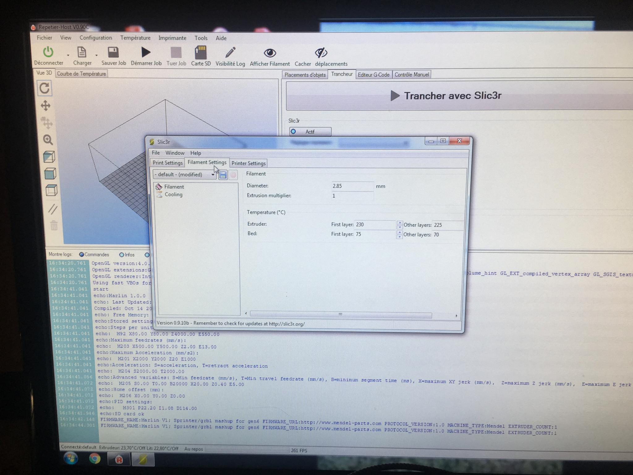

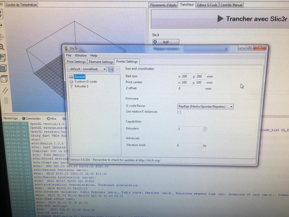

Invité Posté(e) Novembre 23, 2017 Posté(e) Novembre 23, 2017 salut a tu paramétré dans ton trancheur le volume maxi de surface et de hauteur dans les paramètres d'impression i n'y a pas d’imbéciles juste des gents qui son mal informés a+
Pilote du Grenier Posté(e) Novembre 23, 2017 Auteur Posté(e) Novembre 23, 2017 Hello, merci de ta réponse, je débute du coup il faudra m’ecpliquer ?, j’ai paramètre des choses en effet sur le logiciel , mais là ça me le fesais lorsque j’imprimais directement depuis la SD, j’utilise retranver (je sais pu le nom ) fourni sur la clé usb d’émotion tech. je regarde en rentrant tout a l´heure afin de redire, mais dans quelle onglet cela se paramètre t il ? Desole du nom du logiciel je l´ai pu en tête
Pilote du Grenier Posté(e) Novembre 23, 2017 Auteur Posté(e) Novembre 23, 2017 Voilà ce que j’ai avec slick 3 sur repetier :
Invité Posté(e) Novembre 23, 2017 Posté(e) Novembre 23, 2017 et bien les valeurs on bonne il faut surtout pas oublier de les validé si non sa ne marche pas

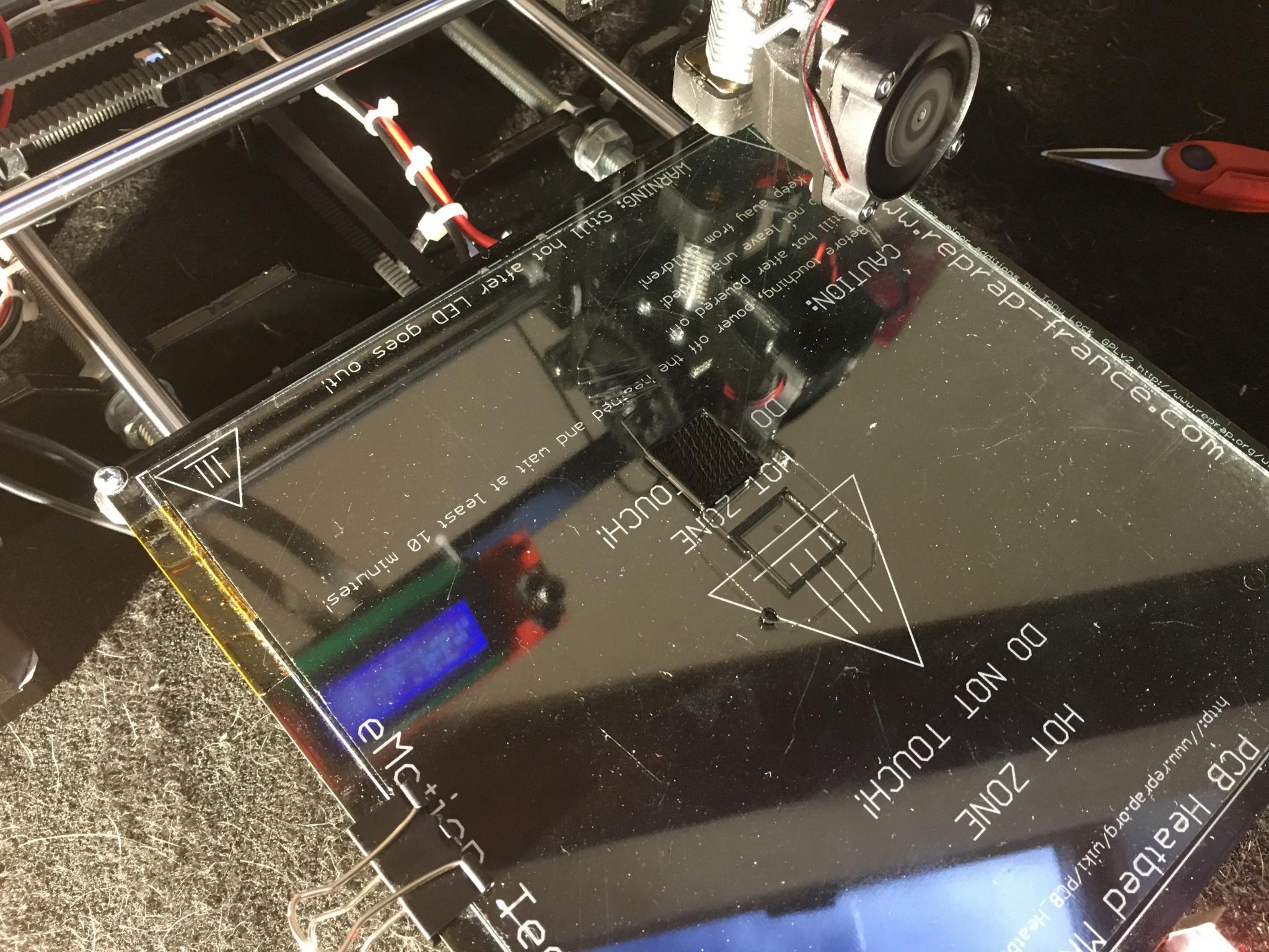

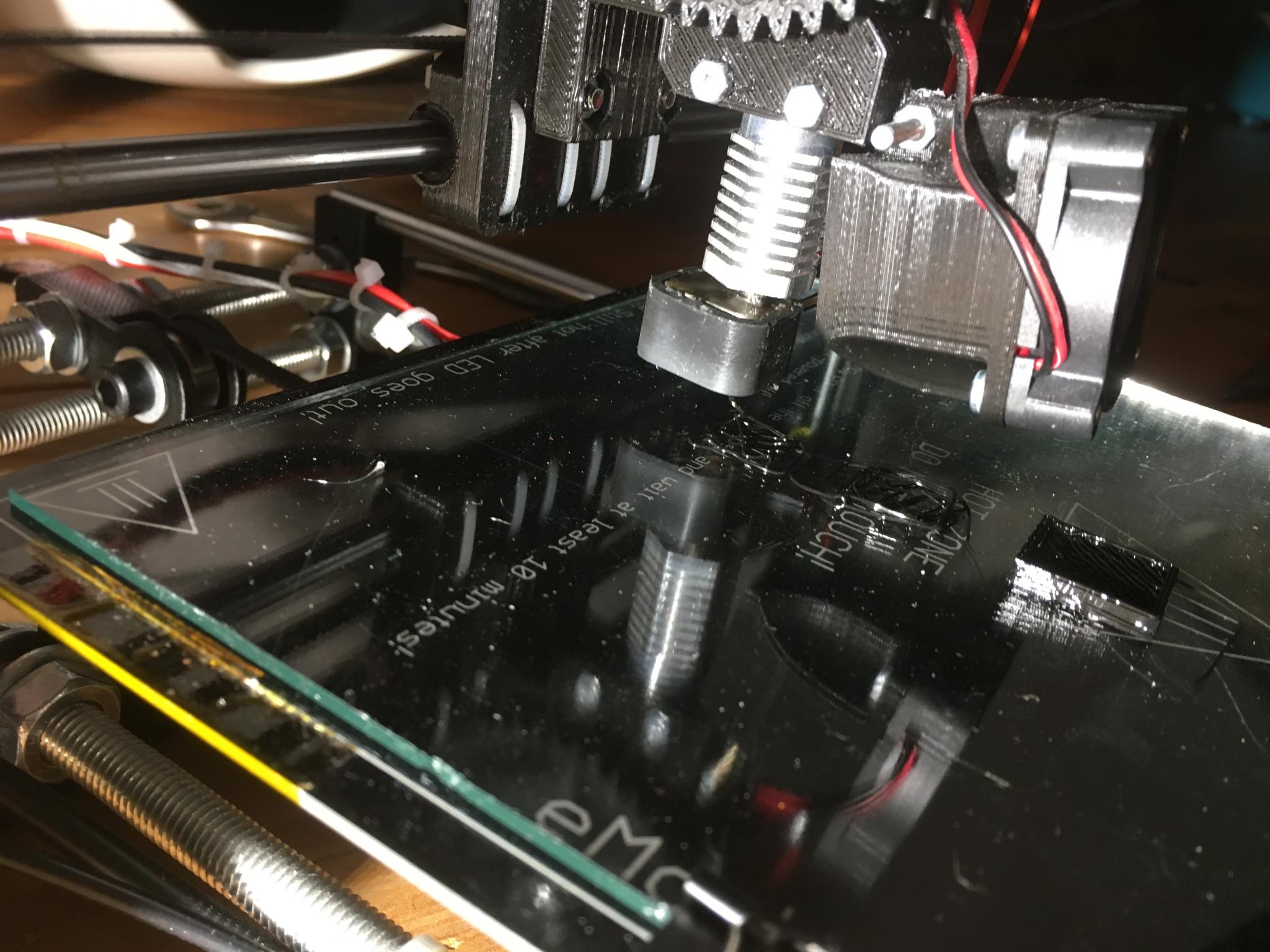

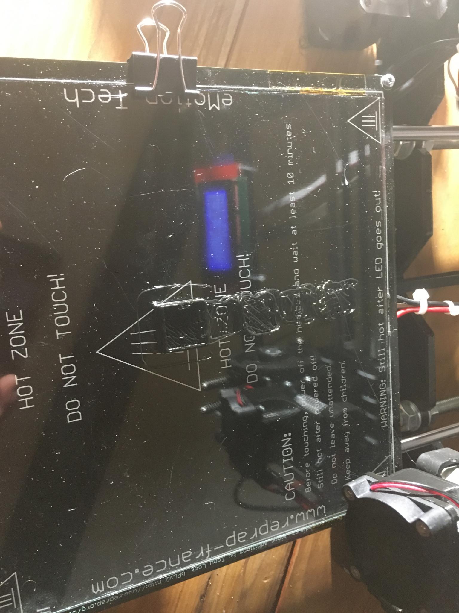

Pilote du Grenier Posté(e) Novembre 25, 2017 Auteur Posté(e) Novembre 25, 2017 Je viens d’essayer avec ton stl: l’impression à débuté, normale puis s’est décalée, a repris , et s’est encore décalée, voir photo. puis au moment de tuer le job sur repetier, la tête repars à sa position zéro (Y-20,X-20,Z-20) mais lorsqu’elle repars en Y elle cherche à aller plus loin comme si son point O sur l’axe Y était en fait en valeur négative, j’en déduit qu’elle perd son axe Y a un moment où un autre, mais je ne comprend p s pourquoi, j’ai inversé le stepper Yet Z, donc si la cause était celle ci je devrais être embêté sur l’axe Z. Mes courroies sont correctes, même avec plusieurs tensions différentes cela se produit. et je n’ai pas de point dur. Je sais pu ou chercher... pour ma première imprimante 3D je suis vraiment dans une 4 eme dimension...
Pilote du Grenier Posté(e) Novembre 25, 2017 Auteur Posté(e) Novembre 25, 2017 (modifié) Je précise aussi que j’ai réinjecté le FMW sur la carte, puis tout reparametré comme stipulé sur le guide d’installation émotion tech. j’essaierai de l’envoyer sur la SD et imprimer depuis celle ci, ci dessus j’imprimais en USB, mais reprenez moi si je me trompe, mais si le problème venait du transfert USB j’aurai d’autres soucis que l’axe Y seul ??? Modifié (le) Novembre 25, 2017 par Pilote du Grenier
