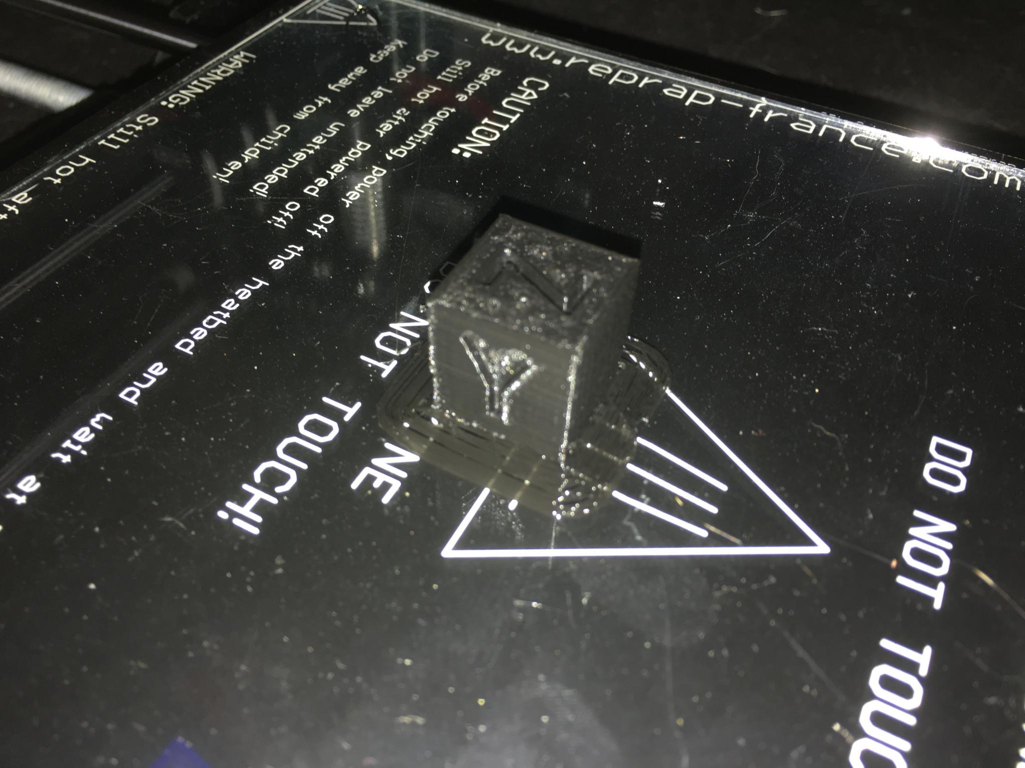

C'est bizarre ! ça ressemble bougrement à des pertes de pas quand même !
Hervé
peut tu nous envoyé des photos de tes passages de courroie
et regarder les mouvements de ton cable d'alimentation sonde et plateaux chauffant si il ne vienne pas se prendre dans ta couroie pendant l'impression??
Même si je pense que tu as du déjà le vérifier 10 fois
et la tache blanche sur ta courroie c'est quoi peinture ou graisse ???
et peut tu nous envoyé ton Gcode une fois que tu l'as trancher pour voir si le décalage est inscrit dedans????

en ce qui concerne mon soucis, je viens d’imprimer le cube que Jacquy m’a envoyé.
mais j’ai changé de soft et aussi de trancher.
je viens d’en imprimer un avec cura.
et bizarrement pas de décalages...
je vais donc tester en imprimant mon support bobine (enfin), et vous redire.
mais si cela s’avere Que repetier et slick3r étaient les fautifs, il y a vraiment des questio’s à se poser quand aux softs fournis avec l’imprimante...
je fais plusieurs essais avant de vous dire si c’est vraiment résolu.
en attendant une petite photo, pas de décalages, peut être juste des peaufinages de réglages d’impression, mais ça ce sera secondaire dira t on...

Bon, décidément je sais pas ce qui se passe ça continue. Et lorsque j’ai voulu imprimer une autre pièce après (tjs sur cura), lorsque l’impression a voulu se lancer au centre du bed, le moteur forçait comme s’il voulait aller plus loin que l’end stop, ou à contre sens , pourtant le trancheur est le même... je ne comprends plus rien...
ca viendrait du moteur ?

Hello, j’ai réussi à imprimer un cube justement...
le problème ne doit pas venir de la, et j’ai essayé avec plein de modèles différents.
