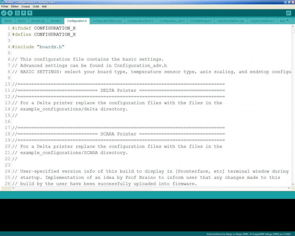

Pilote du Grenier Posté(e) Novembre 26, 2017 Auteur Partager Posté(e) Novembre 26, 2017 Par contre j’ai pas le configuration.h quand j’ouvre le fmw sur l’arduino ? Lien vers le commentaire Partager sur d’autres sites More sharing options...
Invité Posté(e) Novembre 26, 2017 Partager Posté(e) Novembre 26, 2017 https://data.emotion-tech.com/highlights_fr/Prusa_i3_Rework_rev1.5 - Notice utilisation.pdf un truc pour toi je te donne mon marlin Marlin-PI3_Pro_B.zip Lien vers le commentaire Partager sur d’autres sites More sharing options...
Invité Posté(e) Novembre 26, 2017 Partager Posté(e) Novembre 26, 2017 ceux lui que ta a limage est vide Lien vers le commentaire Partager sur d’autres sites More sharing options...
Invité Posté(e) Novembre 26, 2017 Partager Posté(e) Novembre 26, 2017 (modifié) quand tu dézip tu fais un clic droit sur l’icône et tu fais extraire ici Modifié (le) Novembre 26, 2017 par Invité Lien vers le commentaire Partager sur d’autres sites More sharing options...
Hervé-34 Posté(e) Novembre 26, 2017 Partager Posté(e) Novembre 26, 2017 (modifié) Il y a 2 heures, Pilote du Grenier a dit : Par contre j’ai pas le configuration.h quand j’ouvre le fmw sur l’arduino ? Bonsoir, Je vient de l'ouvrir, il y a bien un configuration. h Hervé Modifié (le) Novembre 26, 2017 par Hervé-34 Lien vers le commentaire Partager sur d’autres sites More sharing options...
Pilote du Grenier Posté(e) Novembre 27, 2017 Auteur Partager Posté(e) Novembre 27, 2017 Il y a 6 heures, Hervé-34 a dit : Bonsoir, Je vient de l'ouvrir, il y a bien un configuration. h Hervé Autant pour moi, je reveriefierai, il a du mal s’ouvrir, en sélectionnant le fichier arduino merlin, je n’avais pas l’onglet configuration h, comme sur la photo que j’avais mise. ? Lien vers le commentaire Partager sur d’autres sites More sharing options...
