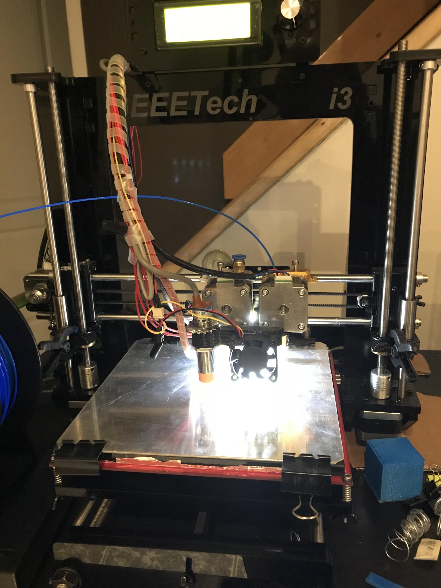

aurai tu une petite photo a nous montrer de ton plateau connait tu le poids de ton plateau??
et pour les mesure que tu a trouvé ( 0.7 et 1.75 )sais la machine qui te l'ai donne ou c'est de mesure que tu a faite à la règles ????
l’écart entre la buse et le plateau est = a la moities du diamètre de ta buse  sur les 4 coins
Salut, d'abord merci de vouloir bien m'aider !
Voici la les photos de ma machine, de plus mon plateau vitre de 10 mm, est 230 g ...  Je fais la mise à niveau avec le capteur inductif avec g30.  Ca me donne des valeurs précise sur lequel  je place le plateau. Je vais publier le code des palpations du probe en arrivant à la maison. Jai fais plusieurs tests hier, me disant que le sujet serait apporter, contenu que jai deux extrudeur. Jai en lever le deuxieme hier et jai alléger le plateau du X, meme resultat centre trop haut. J'ai re-tendu la courroie, meme chose et pour finir. J'ai tourné les deux rod du X tout en étant au milieu du plateau chauffant, donc si il avait crochis j'aurai inversé la courbe donc lu mon plateau plus bas que les extrémités... mais non, a mon grand étonnement ca n'a pas inversé la lecture. Cela a diminué de -0.08 la lecture maximum.

Je dois être miro, mais je ne vois pas le plateau de verre de 10mm ? :/
J'ai l'impression de voir une plaque d'alu voilée posée sur un truc de 10mm...

La plaque de 10 mm est tellement épaisse que le capteur ne peut pas capter dessous.

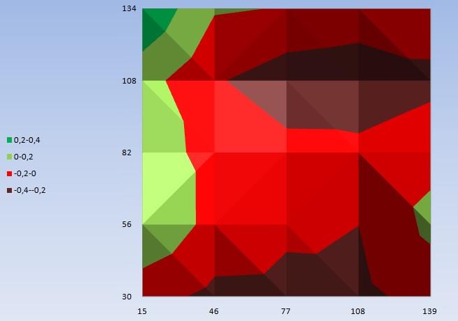

Oui donc j'ai fais un petit g29 avec une lecteure de 5 palpes par lignes et 5 lignes ! donc on voit les deplacement et leurs inégalité. De plus je vous envoie mieux le verre que j'ai en photo, il a un aluminium tape dessus donc il épouse bien la forme du verre puisqu'il est collé dessus. C'est avec ce coter que j'ai fait le scan G29. J'aimerais tellement que ca sois simple et que le principe de la gravité et le poids ne soient pas vraiment le problem, parce que depuis 1 an jai vraiment juste travailler sur mon problem d'impressions sans avoir de print ou qualité qui mon fais adorer ma machine ! :/

16:11:32.212 : G29 Auto Bed Leveling
16:11:36.384 : Bed X: 15.000 Y: 30.000 Z: 2.111       // coin en bas a gauche
16:11:37.572 : Bed X: 46.000 Y: 30.000 Z: 2.253
16:11:38.744 : Bed X: 77.000 Y: 30.000 Z: 2.263       // milieu en bas
16:11:39.900 : Bed X: 108.000 Y: 30.000 Z: 2.256
16:11:41.213 : Bed X: 139.000 Y: 30.000 Z: 2.119     // coin droite en bas a gauche
16:11:43.619 : Bed X: 139.000 Y: 56.000 Z: 1.954
16:11:43.885 : Bed X: 108.000 Y: 56.000 Z: 2.199
16:11:45.119 : Bed X: 77.000 Y: 56.000 Z: 2.161
16:11:46.494 : Bed X: 46.000 Y: 56.000 Z: 2.061
16:11:48.104 : Bed X: 15.000 Y: 56.000 Z: 1.825
16:11:49.573 : Bed X: 15.000 Y: 82.000 Z: 1.904
16:11:50.948 : Bed X: 46.000 Y: 82.000 Z: 2.062
16:11:52.245 : Bed X: 77.000 Y: 82.000 Z: 2.139
16:11:53.526 : Bed X: 108.000 Y: 82.000 Z: 2.142
16:11:54.932 : Bed X: 139.000 Y: 82.000 Z: 2.050
16:11:56.026 : Bed X: 139.000 Y: 108.000 Z: 2.263
16:11:57.104 : Bed X: 108.000 Y: 108.000 Z: 2.360     // milieu , milieu
16:11:58.214 : Bed X: 77.000 Y: 108.000 Z: 2.322
16:11:59.464 : Bed X: 46.000 Y: 108.000 Z: 2.176
16:12:00.995 : Bed X: 15.000 Y: 108.000 Z: 1.917
16:12:02.745 : Bed X: 15.000 Y: 134.000 Z: 1.624
16:12:04.198 : Bed X: 46.000 Y: 134.000 Z: 1.982
16:12:05.605 : Bed X: 77.000 Y: 134.000 Z: 2.008
16:12:06.980 : Bed X: 108.000 Y: 134.000 Z: 2.055
16:12:08.355 : Bed X: 139.000 Y: 134.000 Z: 2.048
16:12:10.496 : Eqn coefficients: a: 0.00166834 b: -0.00133486 d: 2.07113313
16:12:10.496 : Mean of sampled points: 2.09013748
16:12:10.496 : Bed Height Topography:
16:12:10.496 : +--- BACK --+
16:12:10.496 : |           |
16:12:10.496 : L |    (+)    | R
16:12:10.496 : E |           | I
16:12:10.496 : F | (-) N (+) | G
16:12:10.496 : T |           | H
16:12:10.496 : |    (-)    | T
16:12:10.496 : |           |
16:12:10.496 : O-- FRONT --+
16:12:10.496 : (0,0)
16:12:10.496 : -0.46639 -0.10857 -0.08201 -0.03514 -0.04201
16:12:10.496 : -0.17358 +0.08580 +0.23143 +0.27017 +0.17267
16:12:10.496 : -0.18607 -0.02826 +0.04892 +0.05174 -0.04014
16:12:10.496 : -0.26482 -0.02920 +0.07049 +0.10924 -0.13639
16:12:10.496 : +0.02049 +0.16330 +0.17330 +0.16611 +0.02892
16:12:10.496 : Corrected Bed Height vs. Bed Topology:
16:12:10.496 : +0.00000 +0.30609 +0.28094 +0.27609 +0.21750
16:12:10.496 : +0.25811 +0.46576 +0.55967 +0.54670 +0.39748
16:12:10.496 : +0.21090 +0.31699 +0.34246 +0.29356 +0.14996
16:12:10.496 : +0.09744 +0.28135 +0.32932 +0.31635 +0.01901
16:12:10.496 : +0.34805 +0.43914 +0.39743 +0.33852 +0.14961
16:12:10.496 : Bed Level Correction Matrix:
16:12:10.496 : +0.999999 +0.000000 +0.001668
16:12:10.496 : +0.000002 +0.999999 -0.001335
16:12:10.496 : -0.001668 +0.001335 +0.999998
16:12:10.511 : X:169.00 Y:189.00 Z:6.95 E:0.00 Count X: 13520 Y:15120 Z:22400
Modifié (le) par archimere

Voila ton bed, sous excel....
Modifié (le) par Djam
des creux et des bosses pas facile de trouver une planéité parfaite a moins de se ruiné
Wow Djam c impressionnent! Mais je comprend pas plus de quoi ? Comment le verre pourrais avoir une telle courbe ? C impossible que le tape d’Alu est c’est bug sur le verrez ! Sonde qui lirai un peu n’importe quoi ?
Le tiens est pas si croche ?
wow c vraiment nice le Excel ?
