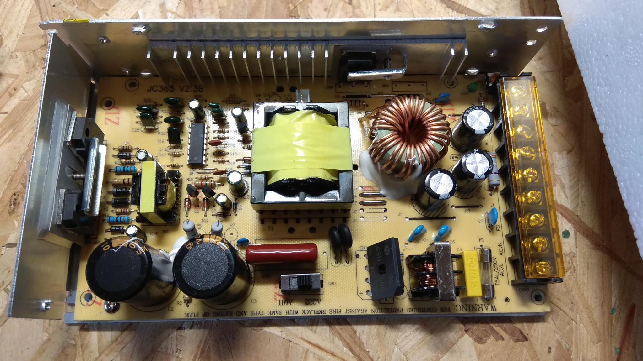

medmed Posté(e) Novembre 28, 2017 Posté(e) Novembre 28, 2017 (modifié) Le 23/11/2017 at 22:00, Didier3D a dit : Salut, Pour parler de l'Anet A8 qui se rapproche le plus de mon A6 point de vue conception, je dirais en premier lieu qu'il y a des points faibles qui peuvent être cause de pannes. Le bloc alimentation qui peut être faiblard et les câbles électrique de faible section cause de panne sur la connectique de la carte mère et sur le plateau chauffant. Depuis le debut de la commercialisation des anet A8 il eu quand meme pas mal d’améliorations de la part du constructeur. J'ai monté la mienne la semaine dernière. J'ai rien a a dire sur le bloc d'alimentation. 240W, c'est largement suffisant. L'imprimante consomme au max entre 150 et160W mesuré. J'ai démonté l'alimentation pour vérifier que c’était bien la meme que celle testé par un pro de l’électronique.. Bingo, c'est exactement la meme. Le pro M Demeriac n'a rien trouvé a dire de négatif sur cette alim. Il a meme été bluffé par sa stabilité . Sinon pour moi, les premiers améliorations a faire concernent la tension des courroies impossible a faire de manière correct sans amélioration. Les tendeurs sont indispensable . Sinon oui, il faut aussi absolument renforcé le chassis bien trop léger. Un dernière amélioration INDISPENSABLE pour moi est de changer de place le contacteur stop Z afin de pouvoir faire un réglage très fin a ce niveau. Ça change tout et facilite considérable les réglages du plateau. C'est bien simple , je touche pratiquement plus au plateau. Je n’agis plus que sur cette vis de réglage. On trouve des modèles de support du contacteur Z sur Thingiverse. https://www.thingiverse.com/thing:2375892 Modifié (le) Novembre 28, 2017 par medmed
