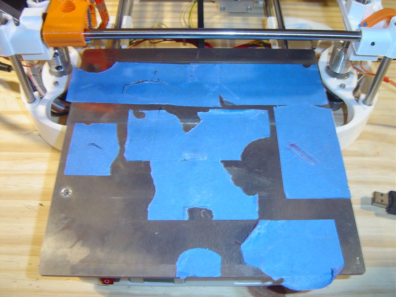

Phoneutria Posté(e) Novembre 25, 2015 Auteur Posté(e) Novembre 25, 2015 (modifié) d'accord je crois que j'ai trouvé la bonne hauteur mais question importante: le scotch bleu fournit avec l'imprimante est-il "obligatoire", car il s’abime quand j'imprime et j'hesite a l'enlever car je l'ai fais bruler/arraché a plusieurs endroits Modifié (le) Novembre 25, 2015 par Phoneutria
Commando Posté(e) Novembre 25, 2015 Posté(e) Novembre 25, 2015 (modifié) Il faut le garder sinon les pièces n'acrochent pas au plateau (sauf si tu as un buildtack ou autre moyen de faire adhérer les pièces) Modifié (le) Novembre 25, 2015 par Commando
Phoneutria Posté(e) Novembre 25, 2015 Auteur Posté(e) Novembre 25, 2015 mince il y aura des probleme d'impression si le scotch est arraché au centre ? comme des "bosse" sous l’objet imprimé ?
Corsair09 Posté(e) Novembre 25, 2015 Posté(e) Novembre 25, 2015 Bien content que tu t'en sois sorti. Le scotch bleu, c'est du consommable, ça se vend par rouleau de 50m. Quand il est pourri on le change...
Phoneutria Posté(e) Novembre 25, 2015 Auteur Posté(e) Novembre 25, 2015 (modifié) d'accord donc tant que j'en ai pas racheté je n'imprime pas ? ou alors je tente mais tant pis si mes imprimé sont "bossu" ^^ . Modifié (le) Novembre 25, 2015 par Phoneutria
Corsair09 Posté(e) Novembre 25, 2015 Posté(e) Novembre 25, 2015 (modifié) ben moi, je décolle les bons morceaux et je recolle là où j'imprime en attendant de recevoir le rouleau pour remplacer. Voir photo.Le premier qui rigole... Modifié (le) Novembre 25, 2015 par Corsair09 1
Phoneutria Posté(e) Novembre 25, 2015 Auteur Posté(e) Novembre 25, 2015 d'accord, en tout cas merci beaucoup, je suis triste de devoir attendre demain pour vraiment imprimer, je posterais des photos sur le topic prévu a cet effet quand j'aurai réussi mes chef-d’œuvres et je pense acheté un BuildTak a ma prochaine commande de filament, ça ma l'air plus simple d'entretient

Weiling Posté(e) Novembre 26, 2015 Posté(e) Novembre 26, 2015 Il y a 10 heures, Corsair09 a dit : ben moi, je décolle les bons morceaux et je recolle là où j'imprime en attendant de recevoir le rouleau pour remplacer. Voir photo.Le premier qui rigole... Oh, une belle vache tacheté gris-bleu! []==> Sort rapidement
