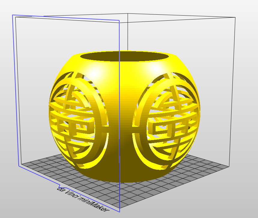

Je suis en train de créer la décoration de mon mariage, et j'ai trouvé un modèle de boite (et non ce modèle n'est pas de moi...) par contre je m'interroge sur la méthode pour l'impression.

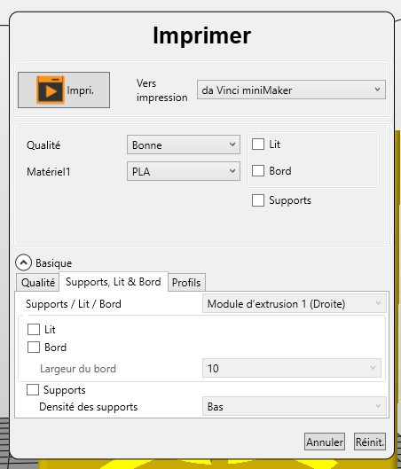

J'ai recherché un peu partout dans le forum et si j'ai bien compris pour ce modèle je dois choisir "lit" dans les paramètre d'impression. Est ce que j'ai bien compris ???
Bon... je n'arrive pas a joindre la photo... (pffff tu es nulle pas pauv'fille O.o) c'est une boite ronde avec un filligranne sur les paroi verticale

Voilà un boîtier bien galère à faire, tu n'auras pas le choix d'y intégrer des supports pour l'imprimer

Par contre voila j'ai l'imprimante depuis 2 jours, et a part un cube et un cœur je n'ai rien fait d'autre tu entend quoi par intégrer des supports ? choisir "lit" dans les paramètres d'impression ne suffira pas ?
Non , le lit , c'est une sorte de sous-couche qui s'imprime sous ta pièce afin d'améliorer son accroche et rectifier d'éventuels défauts de ton plateau , mais ce n'est pas de ça que tu as besoin , tu as une option dans ton trancheur qui te permet d'ajouter des support pour comblé les partis vide de ta pièces afin que le filament ne soit pas déposer dans le vide , il se retirerons facilement après l'impression.
J'utilise xyz ware, je ne trouve pas les option du trancheur....

salut, tu choisit "lit & support" puis tu coche " support-densité des supports", la tu à 3 type de densité des supports, pour ta boite je choisirais "moyen" ils sont assez
solides pour supporter l'impression et pas trop pour que tu puisse les enlever facilement sans avoir une post-production importante.

De plus, si tu viens de recevoir ton imprimante, imprimer cette boite chinoise ronde, c'est s'attaquer à du lourd et même du très lourd.
Je viens de tester cette boite chinoise avec Simplify3D, et en mettant des supports (obligatoires) l'impression durerait 11h30 avec une couche de 0.24mm !
