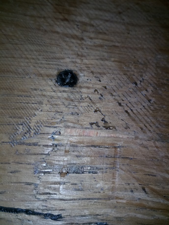

dodo88c Posté(e) Décembre 4, 2017 Posté(e) Décembre 4, 2017 (modifié) bonjour, je suis arrivé récemment dans le monde de l'impression 3D (mais ça fait longtemps que j'essaye de rentrer). y'a un petit truc que je ne comprend pas, après c'est peut être juste une question bête: pourquoi tout le monde essaye d'imprimer sur la surface la plus lisse possible ? je m'explique: tout le monde s’équipe d'un plateau en verre (si possible chauffant). mais après, je vois un peu partout des problèmes de warping/curling, donc il faut mettre du blue tape, colle, spray... donc on part d'un plateau extrêmement lisse, pour finir par essayer de le rendre rugueux. pour ma part, je suis partit sur une autre approche: le plateau directement rugueux, en bois. j'ai pas fait des centaines de tests, et je n'ai essayé qu'avec de l'ABS, mais j'obtiens d’excellent résultat sur l’accroche. sans chauffer, que n'ai pas de déformation de la première couche, et ça tient suffisamment pour imprimer. et pour faire un test, j'ai déposé un mélange d’acétone et d'abs sur le plateau, et c'est devenu carrément indécollable; j'arrache des petits bouts de fibre de bois en retirant la pièce, en insistant 1 minute avec un cutter. après je sais que le verre à des avantages: plus facile à nettoyer, parfaire planéité. mais si on est obligé de coller des truc dessus, il y a une perte d'un peut tout ces avantages, et ça ne fonctionne pas toujours. donc j'ai un peu de mal à comprendre ce concepts, mais y'a peu être une raison évidente derrière que je ne vois pas. en tout cas merci pour vos réponses, ça peut être instructif. Modifié (le) Décembre 4, 2017 par dodo88c
Invité Posté(e) Décembre 4, 2017 Posté(e) Décembre 4, 2017 Les avantages du verre sont la planéité, la possibilité de l'enlever de l'imprimante pour décoller la pièce et surtout une face qui est posée avec un aspect magnifique.
MassMass Posté(e) Décembre 4, 2017 Posté(e) Décembre 4, 2017 C'est ça, la planéité et le décollement de la pièce à froid. Pour l’histoire de la face posé sur le verre qui a un aspect magnifique, c'est vrai, mais je trouve cet avantage très limité (en tout cas pour moi) car avoir une face superbe, alors que le reste de ta pièce est pas du tout pareil, c'est assez.. chiant je trouve, je préfère une pièce uniforme sans face "magnifique" (en plus ça marche que si notre pièce possède une face totalement plate). Pour l'idée du bois, niveau accroche, c'est plutôt un bon raisonnement, mais à court terme, comme tu l'as expérimenté, des fibres s'arrachent quand c'est trop collé, mais même, avec le temps ça finirais par se détériorer, et donc la durée de vie de ton plateau en bois serais pas extraordinaire ^^ Mais pour remédié à ça tu a les buildtak, des surface rugueuse conçu spécialement pour l'impression, du coup on perd le coté brillant magnifique du verre, mais on garde la chauffe et la planéité.
dodo88c Posté(e) Décembre 4, 2017 Auteur Posté(e) Décembre 4, 2017 ok ok, je vois. il y a 10 minutes, MassMass a dit : Pour l'idée du bois, niveau accroche, c'est plutôt un bon raisonnement, mais à court terme, comme tu l'as expérimenté, des fibres s'arrachent quand c'est trop collé, mais même, avec le temps ça finirais par se détériorer, et donc la durée de vie de ton plateau en bois serais pas extraordinaire ^^ très très peu de détérioration quand même, et au pire je remet une petite couche d’acétone. mais pour la planéité je suis vraiment pas mal, sachant que ma pièce de bois est un carré de 700*700mm. pour l’aspect des pièces, c'est pas le plus génial, mais dans tout les cas je lisse à l’acétone, sinon je ne trouve pas les pièces belles (c'est mieux lisse quand même). mais pour une surface d'impression standard , 200*200 , on pourrait découper 25 plaques par m^2, environ 5€/m^2 , et je pense qu'au final ça reviendrait moins cher que de prendre du spray ou du tape, même avec une plaque par couleur. si je prend les plaques de 200*200 et que je les fixes sur le plateau existant, comme pour l'astuce des miroirs, du coup je peux aussi retirer la pièce en dehors de l'imprimante, et je pense que l'on respecte une planéité très correcte . après les buildtak c'est pas trop mal, mais le prix reste élevé, et moi je supprime carrément le coté chauffant, j'arrive à imprimer de l'ABS à froid. mais ce qui me parait bien avec le bois (et un peu de melange acétone/abs), c'est de pouvoir faire des impressions très techniques du style d'un cylindre fin vertical. je supprime aussi le brim et le raft. il faut que je fasse plus de test, de forme/matériaux, mais pour le moment je ne pense pas que le bois soit une mauvaise idée. A voir.

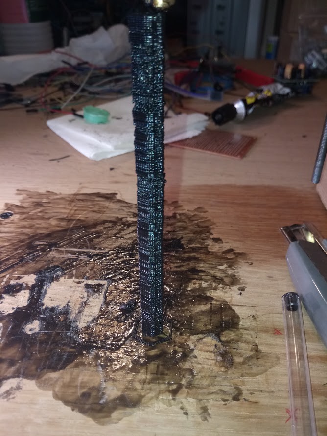

dodo88c Posté(e) Décembre 4, 2017 Auteur Posté(e) Décembre 4, 2017 (modifié) je pense que c'est une bonne preuve que ça fixe bien: (13cm de haut, 0.8 de large) on voit que l'extrudeur touche le sommet, donc que l'objet vibre et bouge, et qu'à la base la couche d'ABS/acétone est fine. Modifié (le) Décembre 4, 2017 par dodo88c

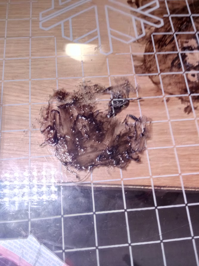

dodo88c Posté(e) Décembre 4, 2017 Auteur Posté(e) Décembre 4, 2017 voila, pour demain. la plaque sort direct du frigo, et j'ai mis un mélange qui a un peu la texture du miel tiede. ça n'accroche pas super bien, ça fait un peu film plastique. je retenterais d'en appliquer quand le verre sera à température ambiante

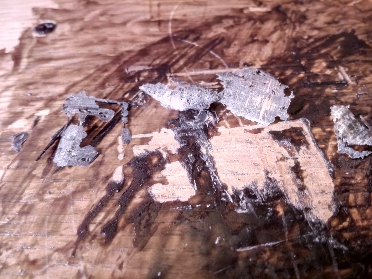

MassMass Posté(e) Décembre 5, 2017 Posté(e) Décembre 5, 2017 Plutot solide ouais. En l'état je dirais que c'est sympa en mode bricolage et tests. Mais pas de rée intéret pour l'impression en tant que tel. Le fait que ce soit assez dur de décrocher ta pièce, avec un grand risque d'y laisser quelque couches.. Mais peut être qu'avec du bois travaillé ? Peut être même avec un vernis ou un produit autre ? Genre qui permet a ta planche d'être plus lisse/propre mais de pouvoir garder assez de rugosité pour que ça tienne ?
dodo88c Posté(e) Décembre 5, 2017 Auteur Posté(e) Décembre 5, 2017 J'ai prévu de faire des tests sans jus d'Abs, je sais que ça tient encore bien, mais il faut que je détermine si c'est suffisant ou pas. Ensuite effectivement il faudrait tester les laques, vernis, ponçages... Je rentre à Noël (je suis bloqué à Dijon dans 18m^2 pour mes etudes), et je pourrais à ce moment faire une bonne dizaine de plaquettes pour tester un peu tout. En premier il faut que j'accélère ma machine, je tourne à moins de 10mm/s, c'est ridicule. Ensuite je ferais une batterie de test avec une même forme spéciale conçue pour déterminer l'accroche sans gâcher trop de plastique, pour remplir un tableau. Quand j'en serais la, il devrait être possible que chacun imprime cette pièce selon ses propres méthodes, pour les volontaires, afin d'enrichir une base de donné , avec matériaux/couleur/marque/hauteur de couche/remplissage/température d'un côté, et support d'impression de l'autre. Je ne sais pas si ça à déjà été réalisé, mais je pense qu'un truc comme ça peut être extrêmement utile, faire gagner du temps et du plastique, et pourquoi pas devenir une référence.
