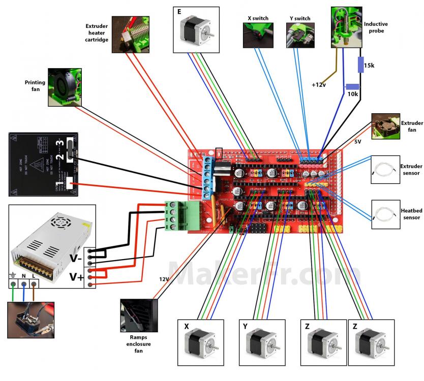

cartoonb51 Posté(e) Décembre 6, 2017 Auteur Partager Posté(e) Décembre 6, 2017 petite question niveau branchement tu pense que celui la et correct ? bien sur les mosfet n'apparaissent pas sur le schéma mais je sait qu'il faut les mètres lol Lien vers le commentaire Partager sur d’autres sites More sharing options...
reggi Posté(e) Décembre 6, 2017 Partager Posté(e) Décembre 6, 2017 Oui ce branchement est correct. Il manque juste les modules de pilote des moteurs sinon c'est tout bon. Tu verras le ramps et le nouvel écran ça change, c'est beau mieux. Lien vers le commentaire Partager sur d’autres sites More sharing options...
