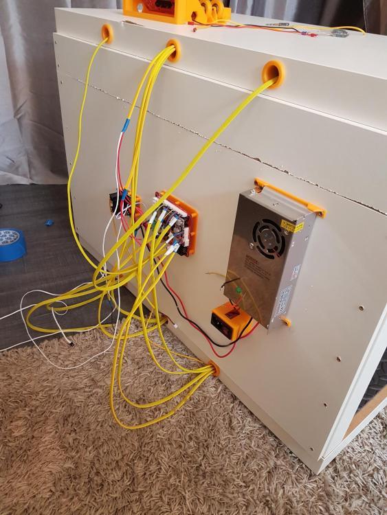

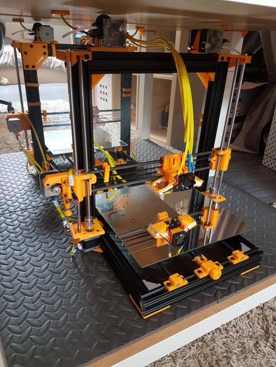

Salut ben déjà je voulais avoir juste un seul extrudeur pour éviter de perdre en surface et je trouve cool de se creuser un peux pour le faire soi même et au moin tu peux mettre les pièces que tu veux plutôt que de dépendre d'un kit près a être installer
Envoyé de mon SM-G955F en utilisant Tapatalk
Ben sa avance petit à petit je n'ai pas toujours le temps de m'en occuper mais mais je progresse en se qui concerne cura il faut paramétrer une nouvelle machine custom en lui disant que tu a 2 extrudeur et pour les pièces il faut que tu es prévu de faire plusieurs couleur a la modélisation
Merci j'espère finir assez rapidement et je posterai des photos et quelque petite explications comme sa si il y en as que veule faire la même chose ben il pourront avoir un support pour le faire
