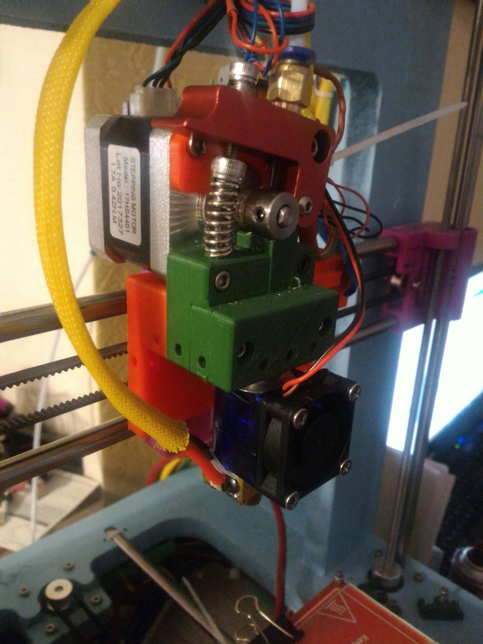

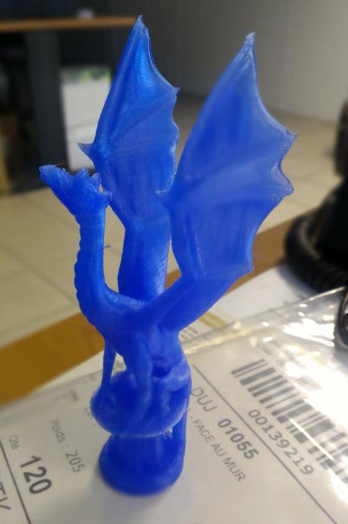

AquaWide Posté(e) Février 13, 2018 Auteur Posté(e) Février 13, 2018 Des petites news. tête refaire entièrement, avec préparation pour en mettre une seconde, au moins ça bouge plus : Du coup repris mes test, mais en PETG cette fois, ne pas trop regarder la qualité, j'ai bougé pas mal de paramètres en cours d'impression : C'est pas mal, meilleurs accroche inter-couche qu'avec l'ABS. Avec ventilation baucoups trop de filoche, quasiment pas sans ventil. Accumulation de matière sur la buse, je vais baisser la température et la vitesse pour voir
