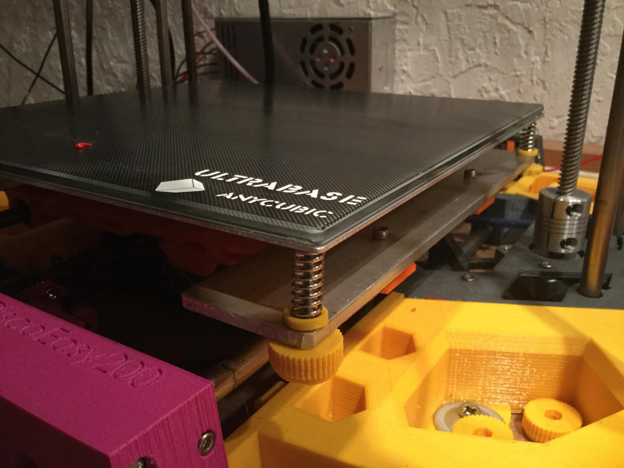

A l’inverse avec une disco bien réglée, un plateau lui aussi réglable le capteur du z ne sert que de « end stop » pour permettre à l’imprimante de savoir où elle est.
Du coup palper le plateau ne sert plus à rien bltouch, inductif ou autre pour cette fonction, à la poubelle.
Les explications de réglages de bezain m’ont aidé à comprendre l’importance du réglage du parallélisme. Le plateau réglable a fini le travail, qui plus est s’il est chauffant.
Pour moi il est est vrai non sans mal le réglage de l’offset, c’est fini.

Ça à l'air super ton installation ! Bravo :)
Tu t'es inspiré d'une création déjà existante ou tu as tout conçu ?
il y a 46 minutes, Sabin a dit :
Je ne suis pas sûr qu'il aie utilisé cette création, en tout cas pas directement car son palpeur est placé comme un endstop sur le support gauche, et son montage de plateau a l'air différent de celui du mod by Bezain. J'attends la réponse de chikungunya :)
Modifié (le) par Maverick232
il y a 1 minute, Maverick232 a dit :
Je ne suis pas sûr qu'il aie utilisé cette création, en tout cas pas directement car son palpeur est placé comme un endstop sur le support gauche, et son montage de plateau a l'air différent de celui du mod by Bezain. J'attends la réponse de @chikungunya :)

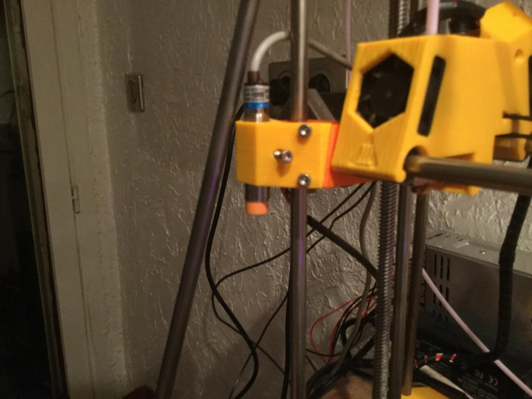

Dans la description, il y a un lien vers le post sur ce forum où est expliqué la démarche et les différents réglages :)
@Maverick232
oui tu as à plus ou moins raison.
il y a la base du fameux ultimode de Bezain, la gestion des x par les supports de bricador et le plateau chauffant comme le capteur deporté d’une personne qui n’est pas sur le forum (du moins je crois).
