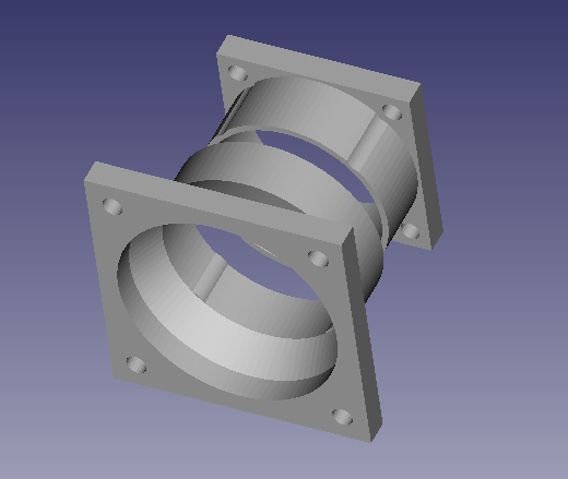

pascal_frigoriste Posté(e) Janvier 11, 2018 Posté(e) Janvier 11, 2018 salut tout le monde C'est mon support pour ventilo 60 x60 x10 (le max installable) le seul intérêt d'un aussi gros c'est que je l'avais sous la main https://www.thingiverse.com/thing:2753238 c'est pas parfait. avec le fort angle, la tête des vis frotte le cône d'air (limer ou chauffer la piece) Mais oui quel bonheur de ne plus entendre le sèche cheveux! 1
Flav90 Posté(e) Janvier 11, 2018 Posté(e) Janvier 11, 2018 @Marlequeen merci pour l'idée, j'ai commandé le même ventilo, par contre j'ai refait la pièce de transition 30mm->40 mm en 2 parties qui s'assemblent, ca facilite le montage et l'impression. 1 1
