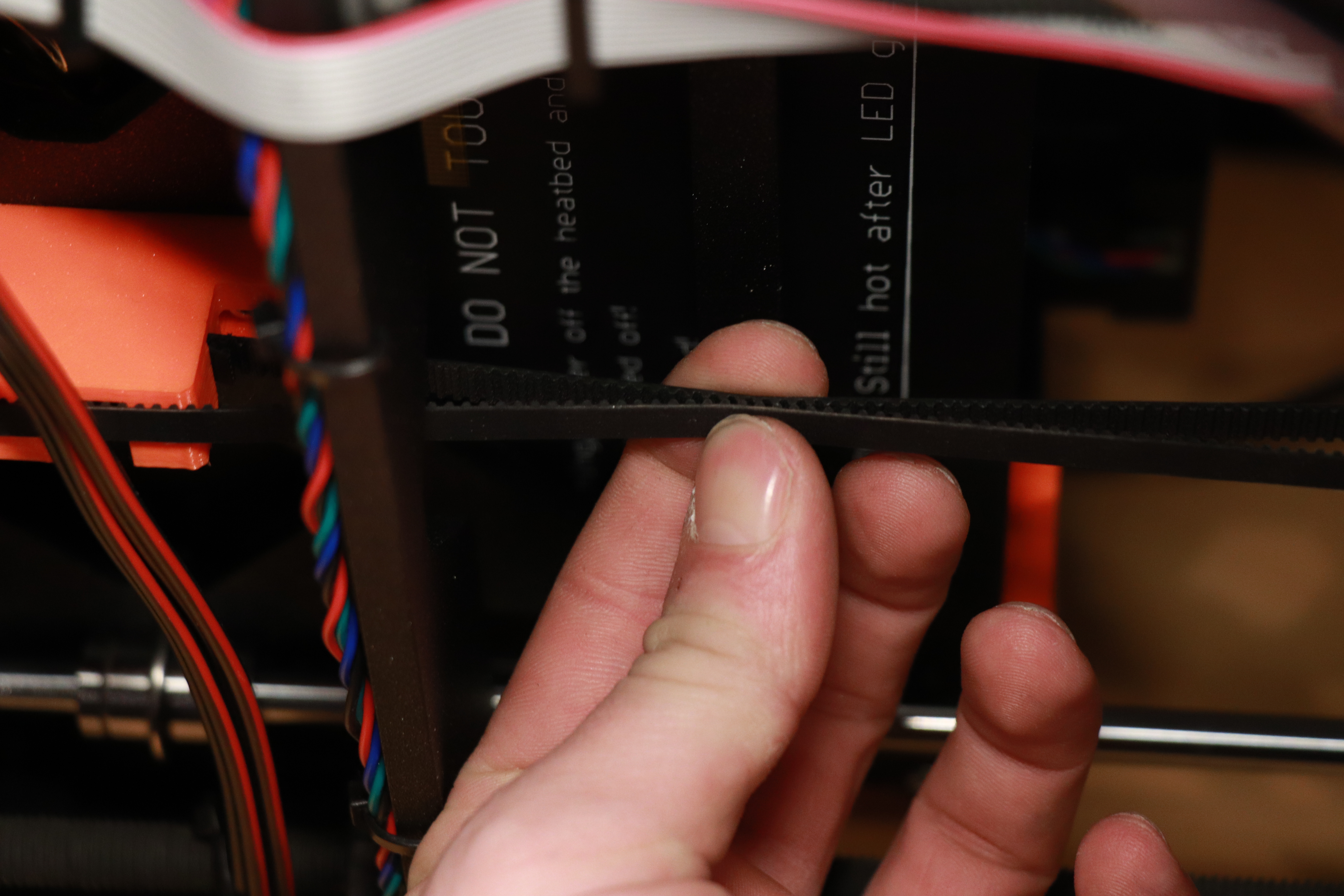

Bonjour à tous,
J'en fais appel à votre expérience pour un soucis d'axe Y. Celui-ci ce bloque lors des self test-> "loose Pulley motor Y", et lors des des calibrations de début d'impression.
Voici la Vidéo du problème
Lorsque je déplace le plateau à la main je sens comme une résistance inhabituel quand le plateau est proche du bouton contacteur. J'ai checker chaque éléments indépendamment  du plateau, le moteur ok, la courroie ok.
Avez-vous une idée d'où le soucis peut venir s'il vous plait?
un énorme merci d'avance

Salut ton imprimante a déja fonctionné ou c'est ta premiére utilisation? Montage par tes soins ou prémonté?

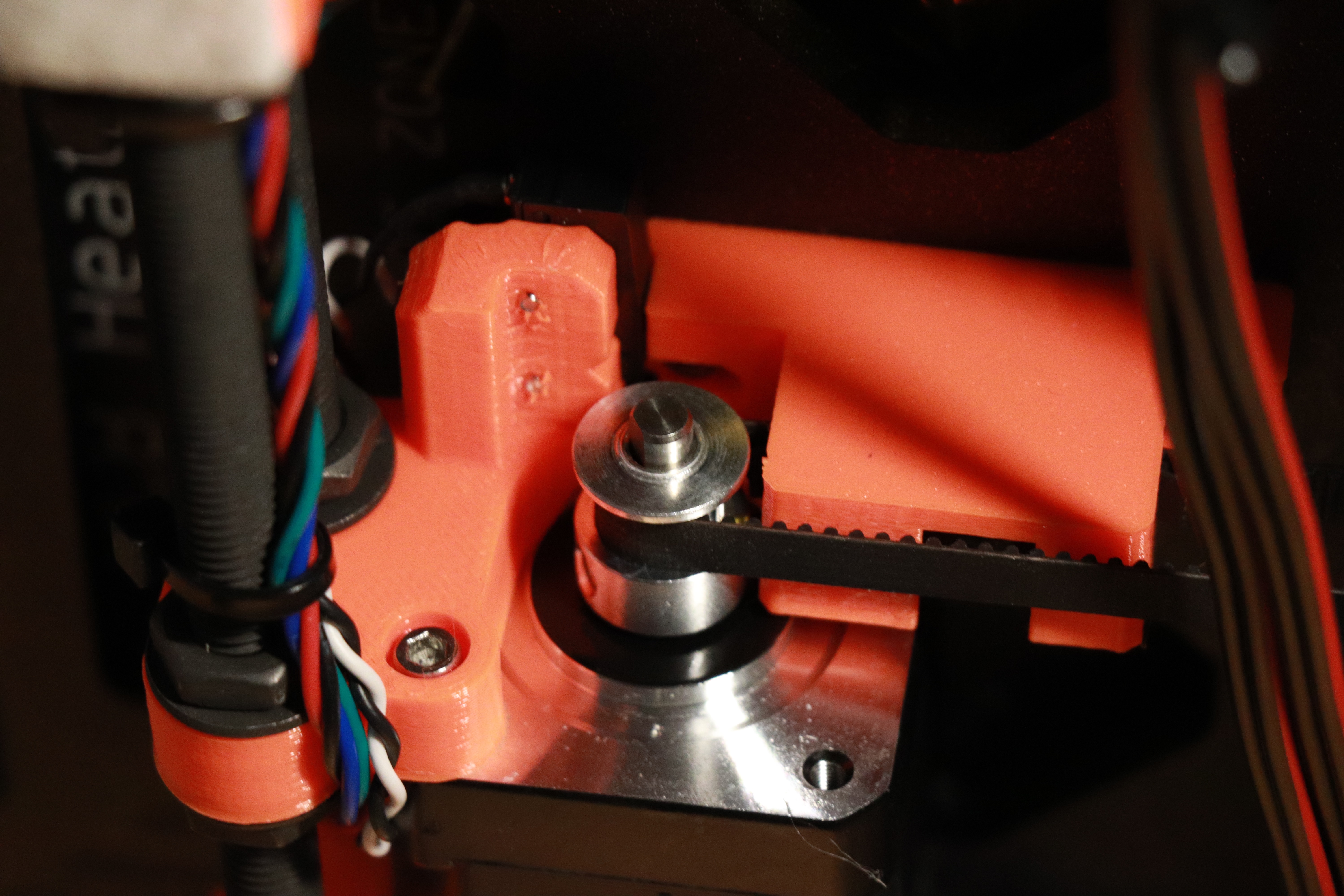

tu as déja regardé si la poullie moteur Y était bien serré? si ta courroie était bien tendu et pas endommagé?
Tu pourrais prendre une photo du dessous de ta machine avec le lit au niveau du contacteur?

Oui elle a 10 jours d'impression pour l'instant. c'est une prémonté.
La poullie est bien sérré, j'ai démonté, remonté la courroie. mais le problème persiste.
Le soucis est apparut suite à une coupure de courant au bureau pendant une impression.

Je pensais au début aussi que cela venait de la courroie, mais rien se côté, le bout a été coupé court. il y a presque rien qui dépasse.
Cependant avec la courroie enlevé, le plateau a quelques difficulté à glisser correctement. même avec du WD40 ça ne change rien.

Si tu libère le U bolt du côté où il n'y a qu'un roulement, c'est toujours dur ?
Ça peut être un problème d'alignement soit des tiges, soit des roulements du côté où il y en a deux.

C'était bien un soucis d'alignement, j'étais à 160mm d'écart au lieu de 152mm. Les joies du prémonté -_- -> écrous mal serrés  + vibrations.
