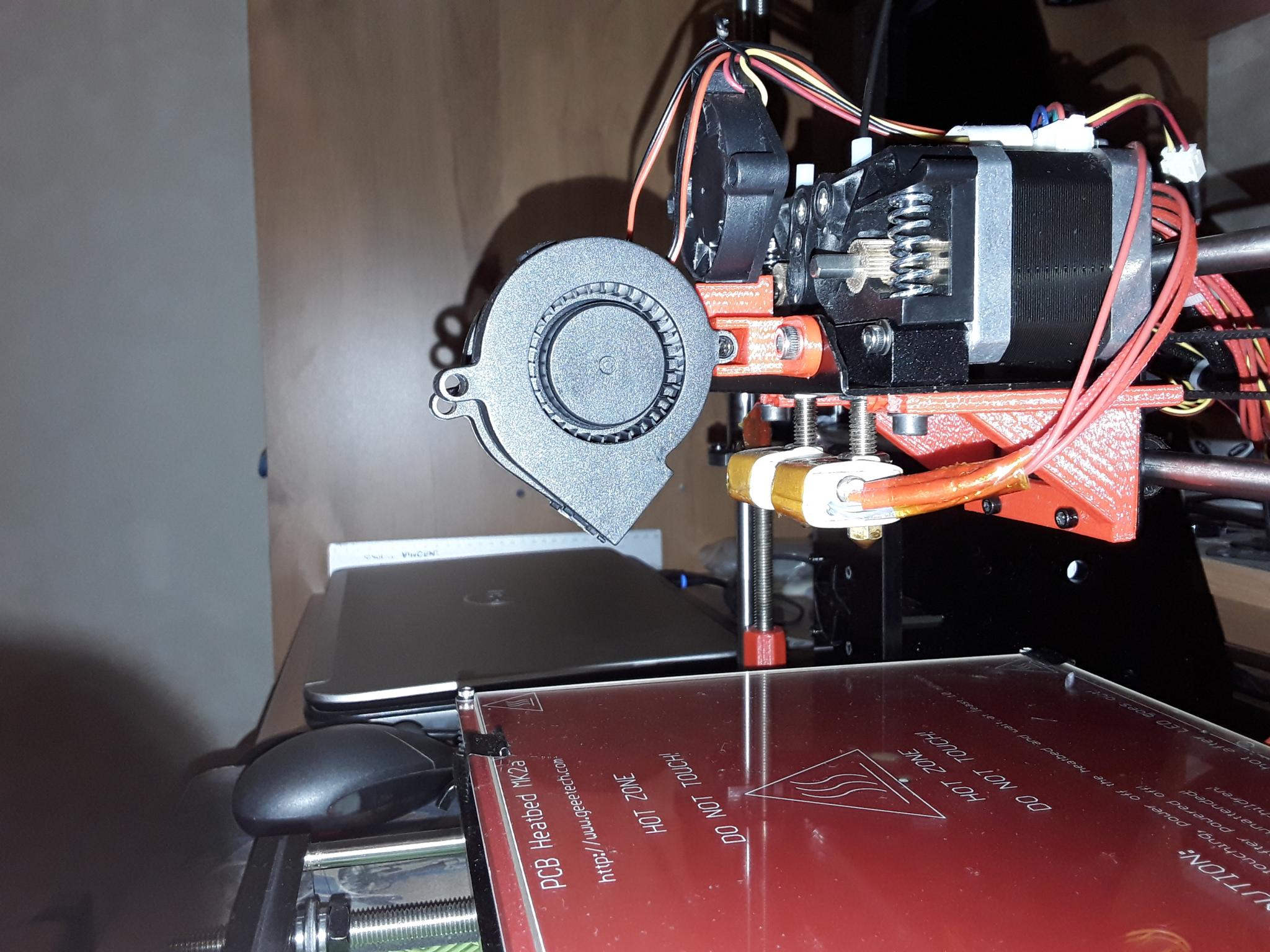

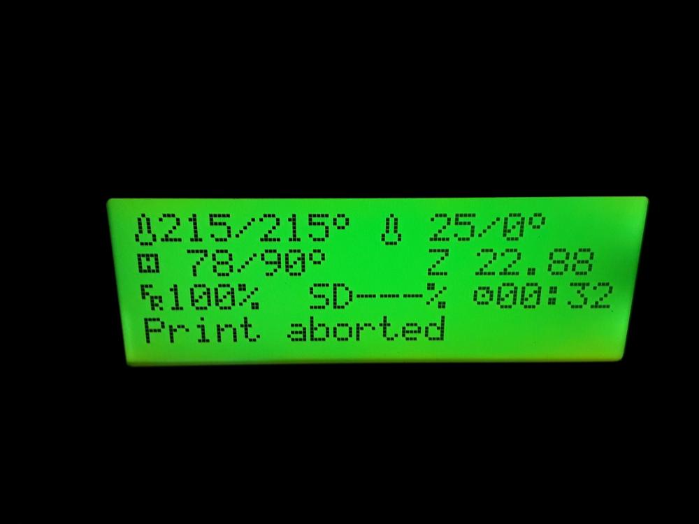

Yo' Posté(e) Décembre 21, 2017 Posté(e) Décembre 21, 2017 (modifié) Hello, De temps en temps, je rencontre un problème pénible : la température du plateau n'est pas régulée correctement. Je règle la consigne à 90°C dans Repetier. Lors du lancement de l'impression, la température monte jusqu'à la consigne et régule correctement. Mais en cours d'impression, la température chute et ma pièce se colle. Ma première idée est que le PID est en cause mais n'ayant jamais réglé ça, je préfère attendre des conseils, ou d'autres pistes. La seconde idée, c'est que j'ai ouvert le porte de la pièce trop violemment car il n'y avait pas beaucoup de filament 'en boule' sur la pièce. Je vais faire des essais d'ouverture de porte pour voir la chute de température. Si vous avez d'autres idées, je suis preneur. Modifié (le) Décembre 21, 2017 par Yo'

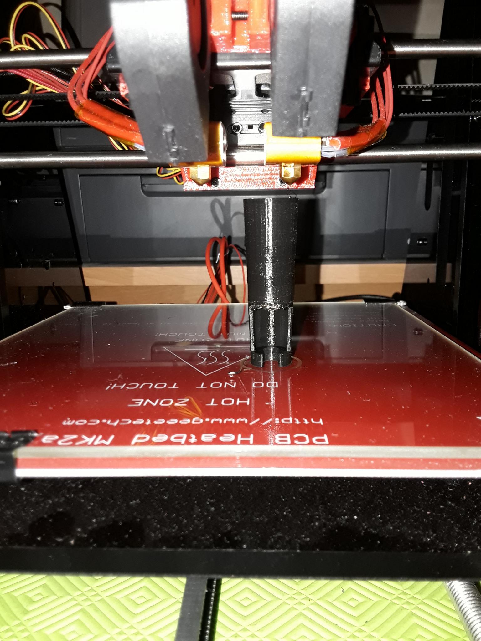

Yo' Posté(e) Décembre 21, 2017 Auteur Posté(e) Décembre 21, 2017 Après quelques essais de fermeture et d'ouverture de porte infructueux, je me suis mis devant l'imprimante et j'ai vu la raison du problème. Les ventilateurs sont trop puissants et/ou le plateau n'est pas assez puissant. Plus l'axe Z monte, plus les ventilateurs soufflent et plus la température du plateau chute. En débranchant les ventilateurs, le plateau atteind de nouveau 90°C et ma pièce tient. CQFD.

Yo' Posté(e) Décembre 21, 2017 Auteur Posté(e) Décembre 21, 2017 Salut @Hervé-34, Je vais m'orienter dans ce sens là et voir à partir de quelle vitesse les ventilateurs font refroidir le plateau. C'est quand même flagrant. Avec le plateau à 90°C, donc sans ventilateur La pièce n'est pas très belle mais elle est imprimée. Avec les ventilos, elle se décolle mais la partie imprimée est plus nette.

Yo' Posté(e) Décembre 21, 2017 Auteur Posté(e) Décembre 21, 2017 Je suis sur que je NE suis PAS à 90°C. J'ai noté une certaine inertie de la plaque en verre. J'ai essayé de mesurer la température réelle au niveau du dessus de la plaque en verre mais je n'ai pas obtenue de resultats probants. Je sais qu'il y a au moins entre 15° et 20° d'ecart. Du coup, mon ventilateur doit (c'est une hypothèse, pas un devoir) reffroidir la plaque pour que la pièce ne morfle pas.
rmlc460 Posté(e) Décembre 21, 2017 Posté(e) Décembre 21, 2017 Je confirme!!! Déjà, avec un plateau à 60, si tu décolles la pièce immédiatement, il y a des risques pour que ta pièce soit encore molle. De plus, au moins sur la mienne, j'ai noté un différentiel, selon les zones, jusqu'à -10° par rapport à la consigne. T'aurais pas bêtement un problème purement mécanique, genre offset, tête desserrée, ressorts pas assez comprimés? Et puis, je ne sais pas si c'est un pb de parallaxe, mais on dirait que ton ventilo droit souffle sur le corps de chauffe...
Yo' Posté(e) Décembre 21, 2017 Auteur Posté(e) Décembre 21, 2017 Avant, je decollais la pièce à chaud mais je la deformais car je forçais un peu trop dessus. Avec cette température, la tenue est impressionnante. Maintenant, je laisse refroidir et la pièce se décolle très facilement. Je m'etais posé la question de l'offset mais quand, après 24 heures au repos, les 3 sondes de l'imprimante indique la température ambiante, je considere qu'il n'y a pas d'offset. La tête est bien serrée. Les ressorts n'influe pas sur le serrage corps chauffant / vitre. La vitre est maintenue par 4 pinces. Au debut, une de mes pistes pour réduire l'inertie aurait été de mettre de la graisse thermique sur toute la plaque mais ça fait une sacrée surface. J'ai abandonné l'idée. J'ai voulu verifier la température de la vitre mais c'est difficile. Avec un thermometre "laser", je doute de la mesure car les variations de température sont très importantes lorsque je deplace zone mesurée de quelques millimetres. Avec un thermometre de cuisine, la surface de contact n'est precise. Avec un thermometre mécanique, il y a trop de delai (au moins 5 minutes pour passer de 20°C à 50 °C) Pour les ventilos, c'est un effet d'optique. J'envisage me mettre des conduits pour ventiler juste au niveau des buses mais pour le moment, ce n'est pas une priorité.
