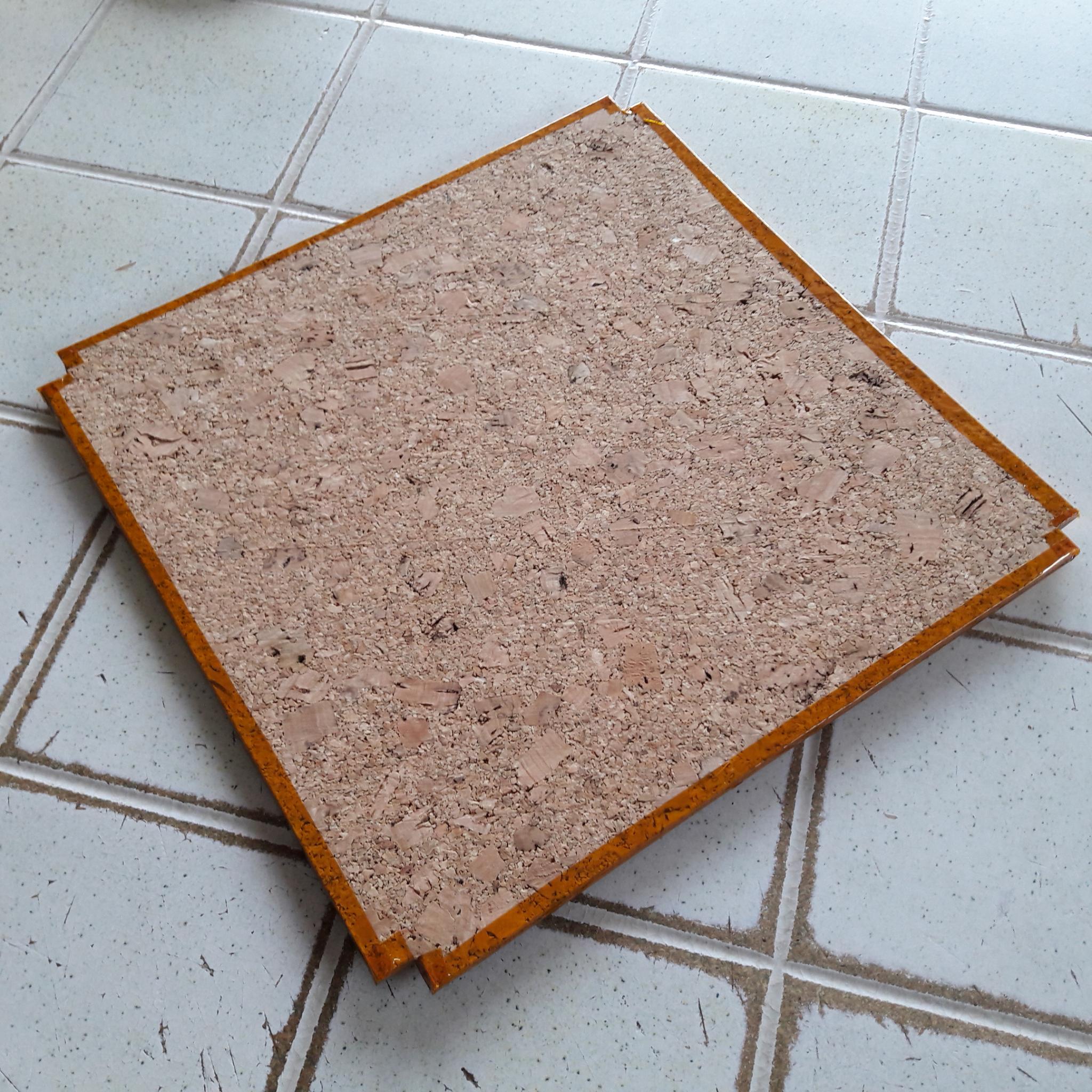

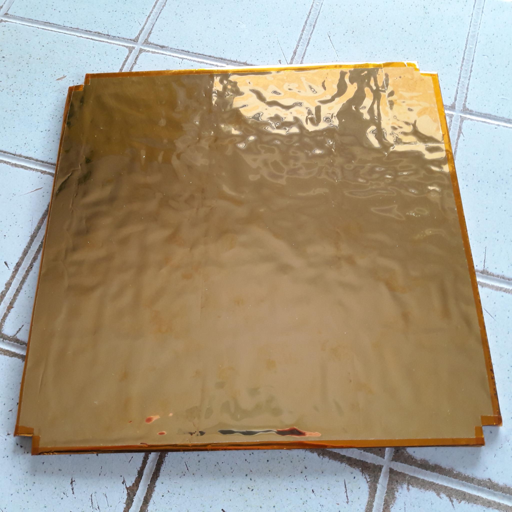

Bonjour à tous,
J'ai exploité l'idée de slayer-fr préconisant l'isolation du Bed et après réflexion, je me suis dit que la laine de verre n'était pas du tout la bonne solution. Aussi j'ai fabriqué une plaque fine d'isolation intercalée sous le Bed, de manière à ce qu'elle soit la plus discrète possible tout en étant efficace. j'ai donc appliqué les règles de design du monde du spatial. Avec le matériel ci dessous j'ai fabriqué le produit fini de la photo qui n'a pas résolu mon problème de soulèvement dans les angles des grandes pièces suite au passage en caisson mais qui a 2 avantages majeurs:
  1. le temps de préchauffage du bed est fortement réduit : 10 minutes pourra passer de 20 à 100°C au lieu de 17 minutes sans la plaque,
  2. la consommation électrique de la machine diminue car moins de pertes thermiques par rayonnement. Le gros ventilo bruyant de l'alim se met moins souvent en route.
Le matériel:
  • 2 plaques de liège de 2 mm collées l'une sur l'autre ou mieux une plaque de 4 à 5 mm (mais chez CASTO il n'y a que du 2 mm et j'en avais en stock),
  • 1 feuille de SLI dorée (le secret est là),
  • de la colle haute température (Le tube de Dow Corning 6-1104 que j'utilise coute 2 x le prix de l'imprimante, mais on doit trouver de la colle plus classique moins chère),
  • du scotch kapton orange.
Méthode:
Découper les plaques de liège au format du plateau, attention aux encoches pour laisser passer les ressorts, puis les coller ensemble et coller la SLI dorée dessus, laisser sécher sous presse 72 heures puis finition avec le scotch kapton. Ensuite démonter le Bed pour intercaler la plaque et la plaquer vers le bas avec du scotch.
Résultats:
  • 20 à 60°C en 3 min 10s
  • 20 à 80°C en 5 min 50s
  • 20 à 100°C en 10min 07s
Sans SLI dorée (c'est cher aussi) on peut mettre une feuille alu, ce sera un peu moins efficace.
Au final c'est très discret, voire joli, ça ne résoud pas mon problème initial mais on gagne du temps et des Watts.

Il y a 4 heures, Thierry_06 a dit :
Attention, il faut peu être évité les matériaux conducteurs, même si le risque est minime, mais bon, vaut mieux prévenir que guérir
Car si le vernis sur la résistance présente un défaut, il y a risque de court-circuit

Il y a 8 heures, slayer-fr a dit :
tu lui reproche quoi à la laine de verre ?
Edit : j'avais pas fait attention , en fait tu n'est pas contre le plateau , donc le risque est casi nul
Il y a effectivement 12 mm entre la SLI et la résistance du plateau, de plus l'ensemble est plaqué vers le bas par scotch kapton.

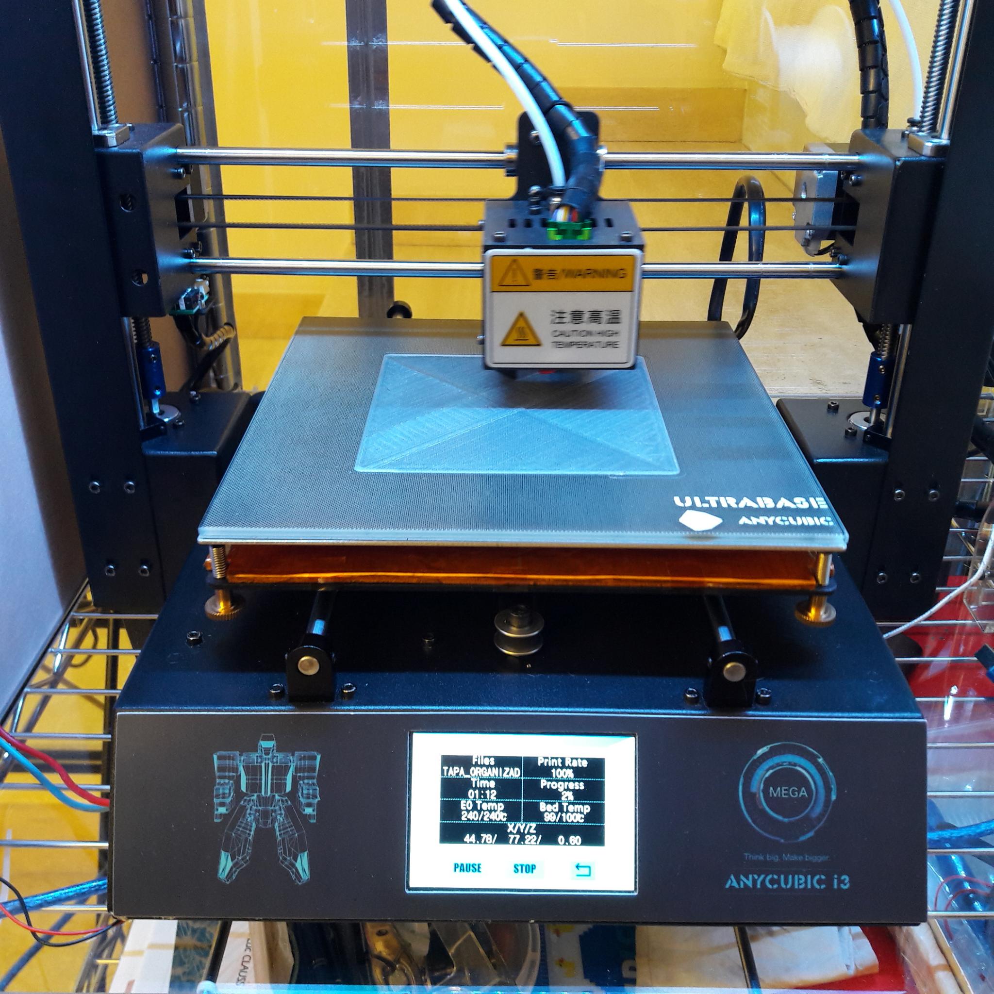

Le 21/12/2017 at 16:10, Kaya270 a dit :
Bonjour à toute le communauté, je viens de finir mon caisson avec des idées prises un peu partout sur ce forum, et je tenais à remercier toute la communauté.
alors bien comme la plupart économies oblige ? vive les tables Ikea, mais pour faire simple au lieu de 4 planches de plastiques pvc, j’ai mis une porte en pvc et le reste en alu, travaillant dans la métallurgie :) .
le passé câble qui viens d’en dessous.
je vous joint quelques photos d’autres améliorations sont bien évidemment en cours.
Imprimante Anycubic i3 Mega version 2
Et  voilà mon caisson est totalement fini j’ai fait plusieurs print et je dois dire que les ventilateurs font vraiment le job la température ne dépasse pas les 20° dans le caisson j’ai donc connecter mon alimentation des ventilateurs à une prise wi-fi connecter à mon Smartphone, ce qui me permet d’éteindre l’alimentation toutes les deux heures pendant 30 minutes ce qui permet à la température de remonter un peu puis je la relance.
J’ai fait plusieurs prints de plusieurs heures Et aucun soucis de décollement ni autre souci je vous joins les photos de l’ensemble fini.
J’ai aussi changé mon ultra base car celle-ci n’était plus toute neuve le résultat est parfait
