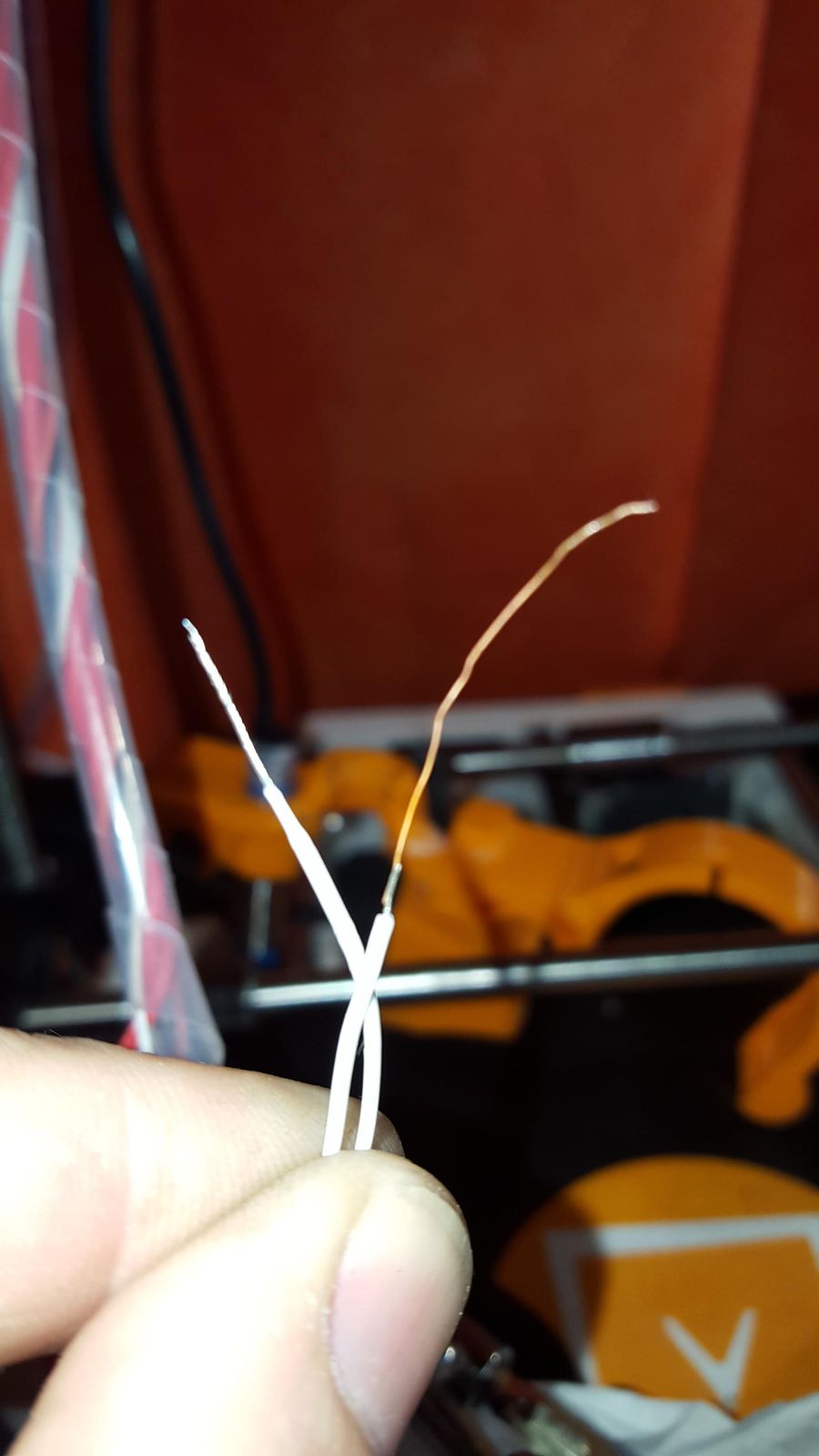

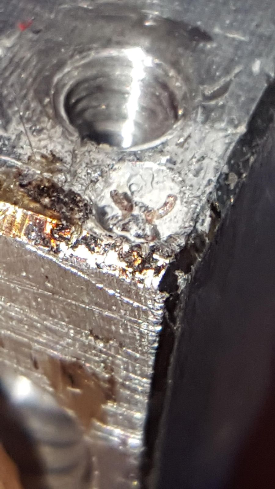

Corsair09 Posté(e) Décembre 3, 2015 Posté(e) Décembre 3, 2015 Mais où est le composant avec les deux fils qui nous préoccupent ( je suis poli) ?
stan42 Posté(e) Décembre 3, 2015 Posté(e) Décembre 3, 2015 en grattant doucement voila ce qu'on trouve,donc la sonde est bien labas dedans, par contre je n'arrive pas a contrôler la résistance, trop petit.
Corsair09 Posté(e) Décembre 3, 2015 Posté(e) Décembre 3, 2015 mais au bout des deux fils, il y a quoi?
stan42 Posté(e) Décembre 3, 2015 Posté(e) Décembre 3, 2015 (modifié) bah rien Modifié (le) Décembre 3, 2015 par stan42
stan42 Posté(e) Décembre 3, 2015 Posté(e) Décembre 3, 2015 Jme l'attrape et jme la mords. je suis foutu.
stan42 Posté(e) Décembre 3, 2015 Posté(e) Décembre 3, 2015 c'était une expression quand c'est foutu . un mois d'utilisation et super panne là, je suis dégoutté. je ne vois que le remplacement de la hot end complète je ne sais pas ce que vous en pensez...
stan42 Posté(e) Décembre 3, 2015 Posté(e) Décembre 3, 2015 J'ai déjà bien débordé sur le poste d'erreur 999, je pense que je vais faire un post pour le changement de tête et laisser place aux bon sujets.
Edge540 Posté(e) Décembre 3, 2015 Posté(e) Décembre 3, 2015 Reste à remettre une sonde neuve?. Visiblement elle est collée dans le trou avec une sorte de pate thermique non?? En essayant de la sortir peut être ressouder les fils et réisoler avec de la gaine thermo..
stan42 Posté(e) Décembre 3, 2015 Posté(e) Décembre 3, 2015 (modifié) mouais mais comment? en réchauffant la patte pour quelle ramollisse ? https://www.lesimprimantes3d.fr/forum/topic/1220-sonde-hs/ Modifié (le) Décembre 3, 2015 par stan42
