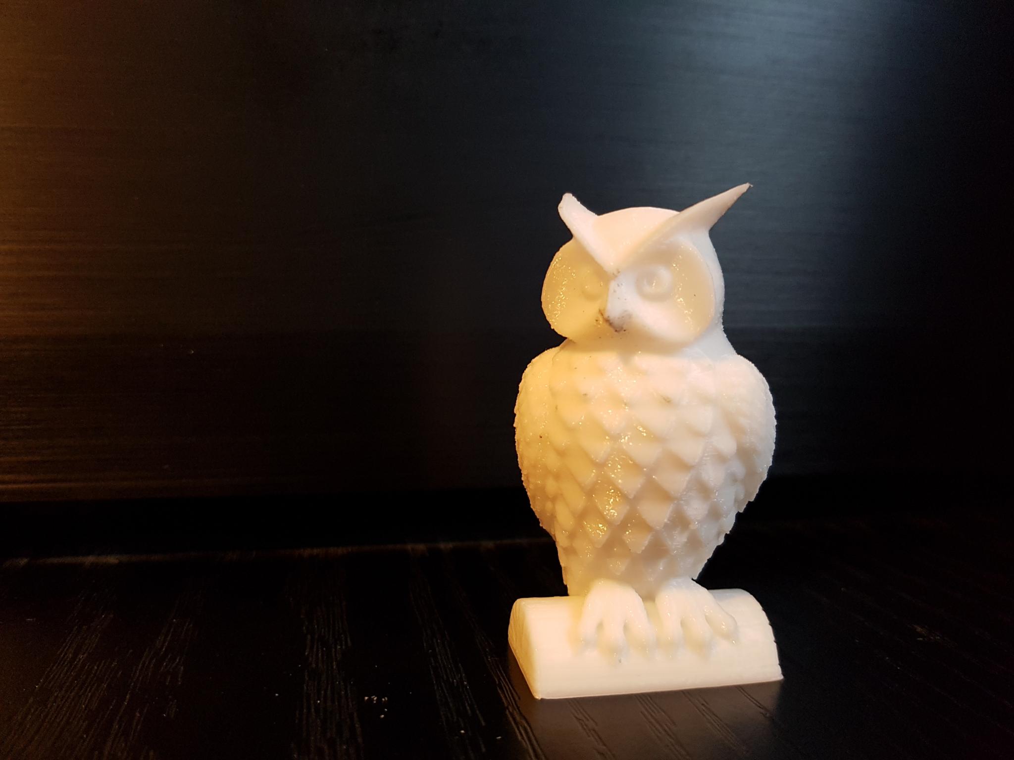

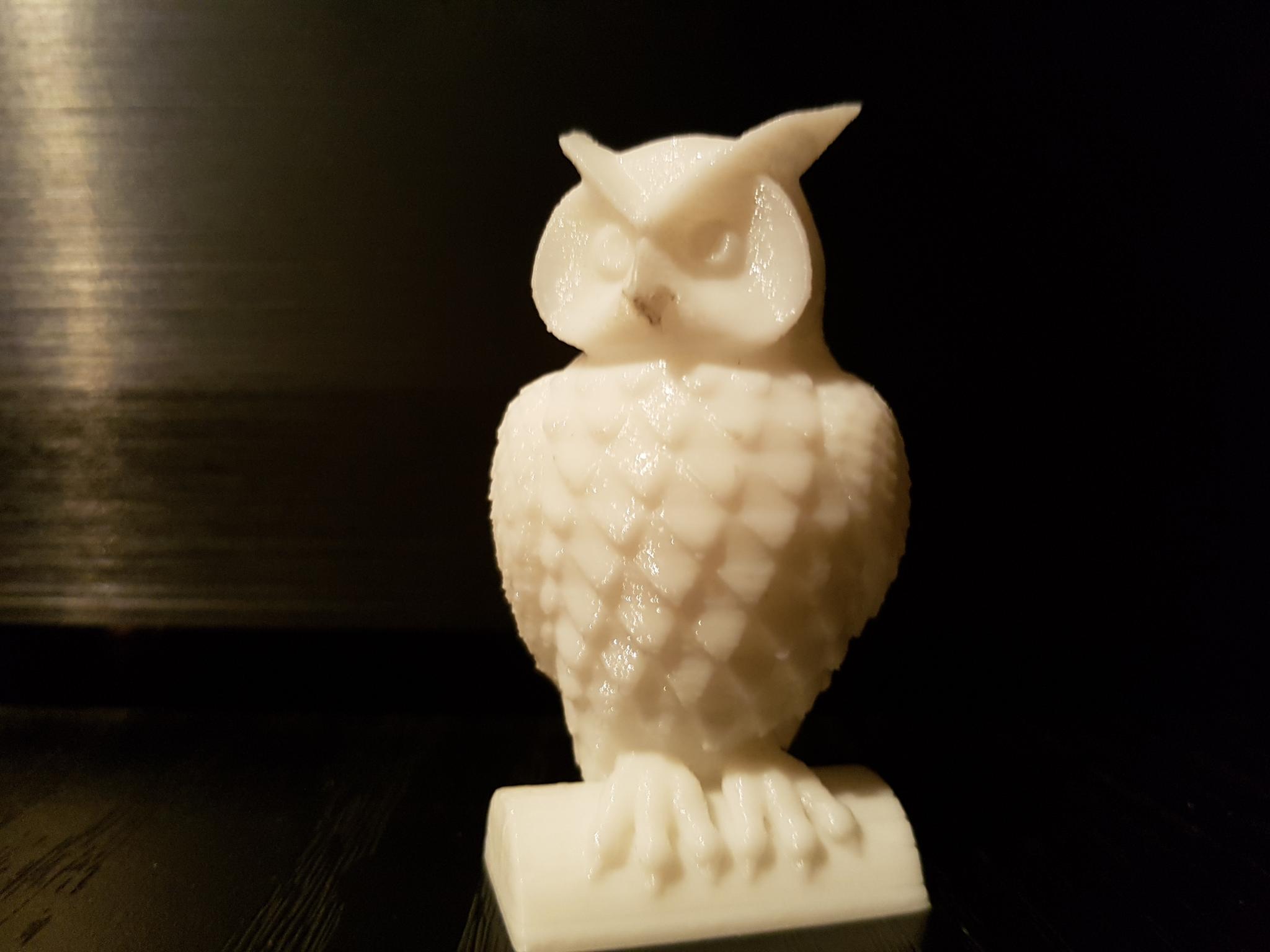

JIBOUNE Posté(e) Décembre 23, 2017 Partager Posté(e) Décembre 23, 2017 Bonjour,bonsoir a tous. Voila ce soir je me décide a créer mon post , j'ai reçu ma machine il y a un bon mois , commandée sur amazone auprès de HICTOP recué moins de dix jours après , montée en une trentaine de minutes , sans soucis après avoir suivi tous les serrages et tensions vivement requises sur ce genre de machine . J'ai ensuite lancé mon premier print la chouette , avec le fil fourni avec l'imprimante , et là merveille que cette chouette , je ferais passer les photos plus tard . Ensuite je suis passé sur le filament ICE "Wintershine White" que pas mal de gents détestent , pour moi , après la première bobine passée , j'en ais repris 5 autres toujours en blanc , car je repeins ensuite les pièces , et après avoir trouver les bons réglages il me convient parfaitement. Après pas mal de bêtises imprimées , toujours avec succès , sous cura , repetier j'ai fini pas acheter SIMPLIFY3d , je sais c'est pas gratuit mais c'est extrêmement bien fait . J'ai aussi changé les ventilateur du boitier , l'un avec un bruit infernal tournait quand il voulait quand a l'autre , le plus gros a fini par lâcher , donc NOCTUA et enfin la paix de ce coté là . Pour finir je suis entrain le me faire la fameuse fusée de tintin et ses 50 cm de haut elle rend merveilleusement bien , ci ce n'est que sur mes calibrations il me manque 1 mm de hauteur sur le Z , les cotes sur le X et Y sont excellentes , alors sur les jointures des divers éléments de cette fusée les joints horizontaux entres les pièces sont laids , et je cherche comment , sans rentrer dans le flashage du firmware , mon niveau ne me le permet pas encore , a corriger cela . Je sais qu'il y a d'autres solutions , comme passer par l'EEprom , et d'autres encore , alors je cherche une méthode facile a mettre en oeuvre pour corriger ce problème. Sur ce je vous souhaite a tous de belles fêtes et de merveilleux prints. Lien vers le commentaire Partager sur d’autres sites More sharing options...

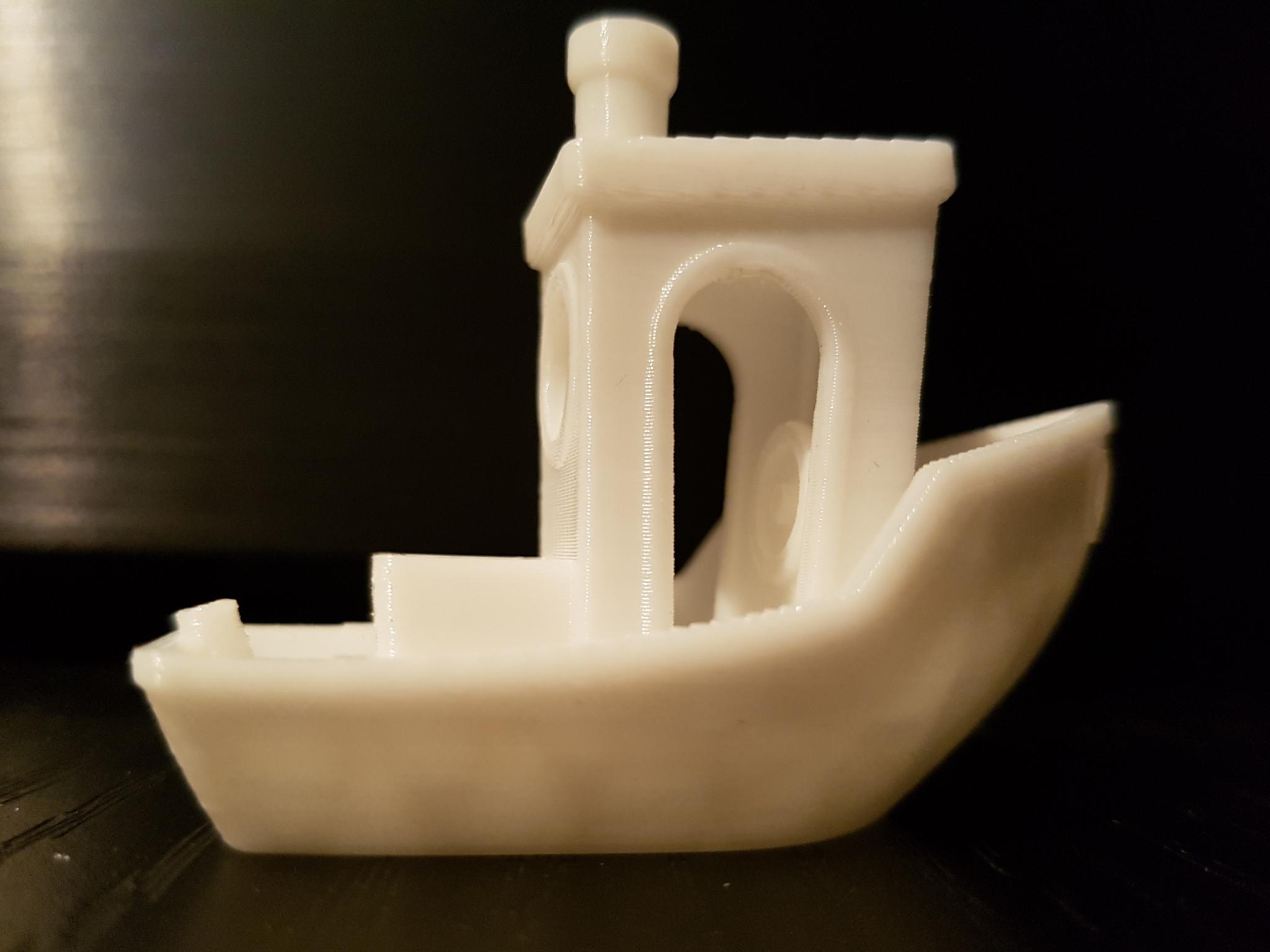

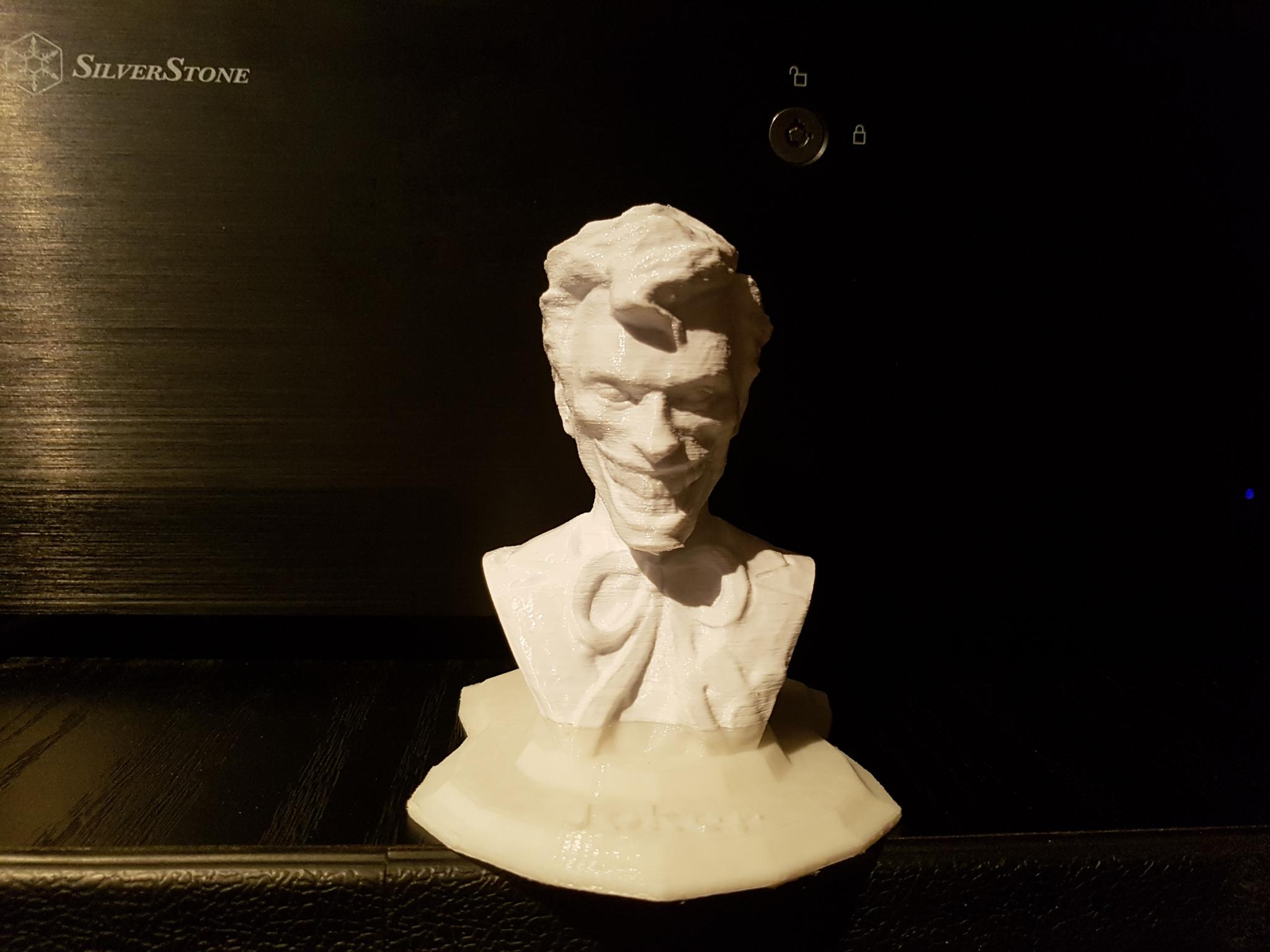

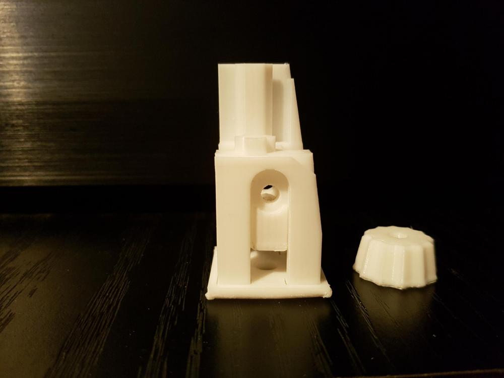

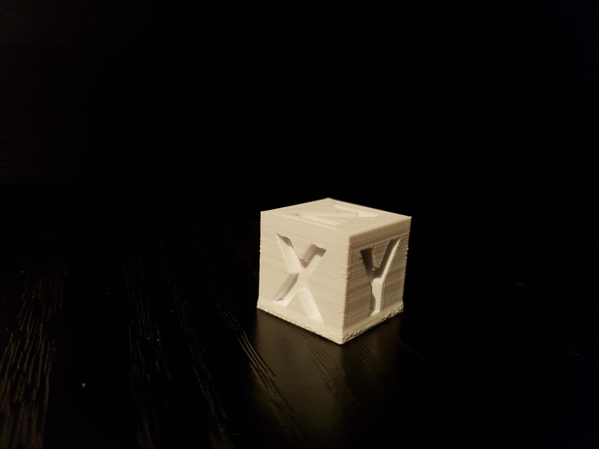

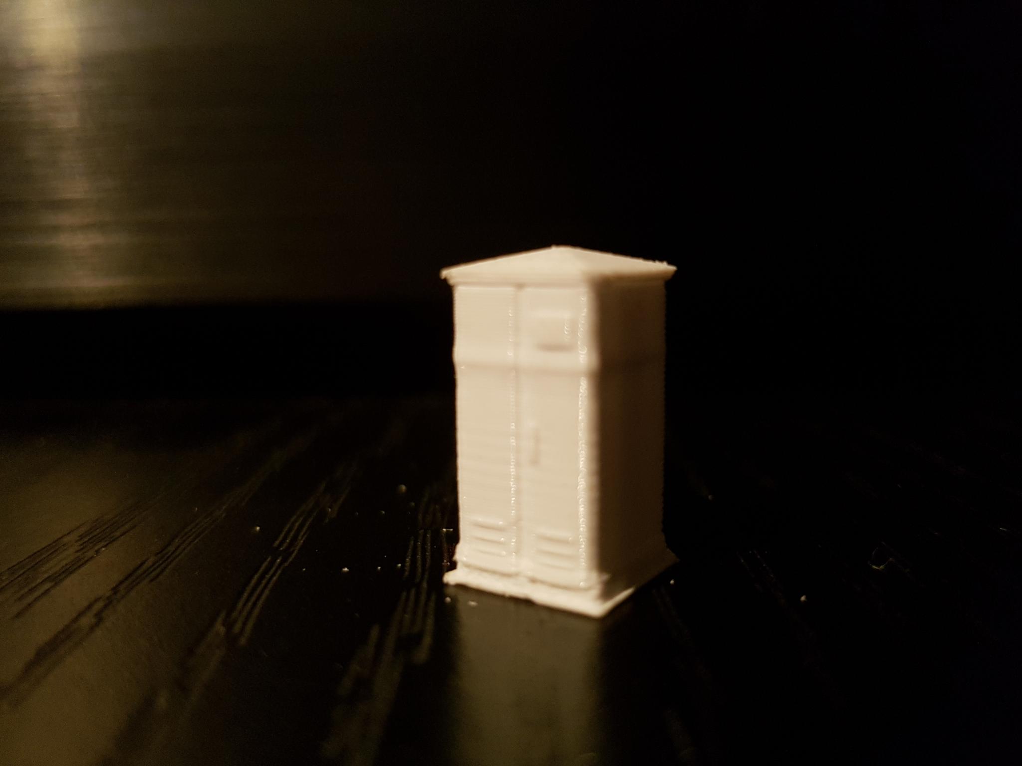

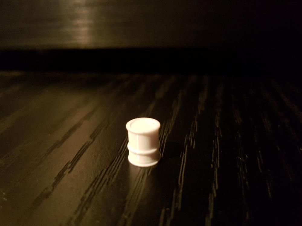

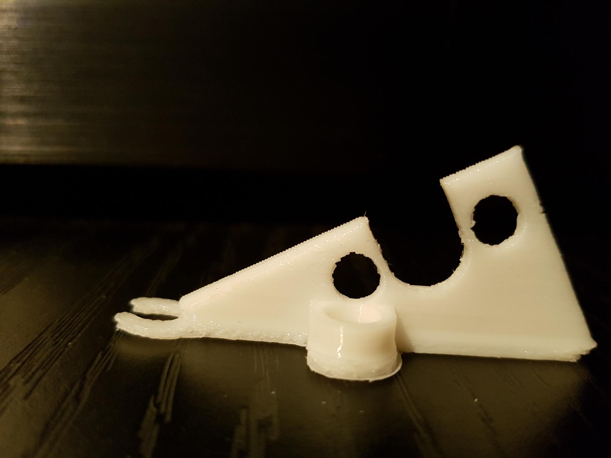

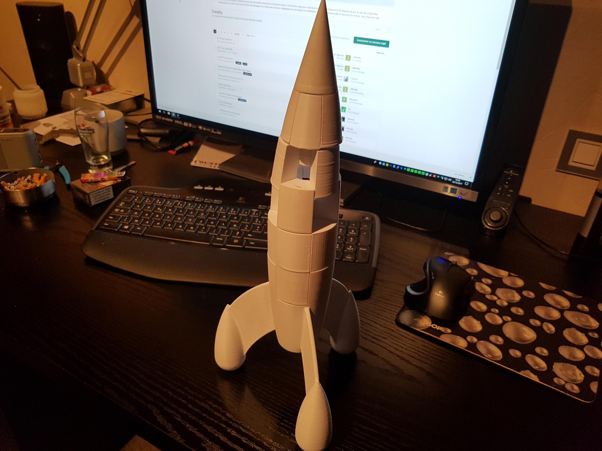

JIBOUNE Posté(e) Décembre 23, 2017 Auteur Partager Posté(e) Décembre 23, 2017 (modifié) Bon voila les photos prises avec un tel le tonneau fait 9mm de haut et pour celle du dessous 22mm , je fait du modelisme ferroviaire et j'ai pris cette imprimante pour cela . Sur celle du dessus on voit bien le changement de filament entre celui fourni avec la machine et le ICE ! Modifié (le) Décembre 23, 2017 par JIBOUNE rajout d'infos 1 Lien vers le commentaire Partager sur d’autres sites More sharing options...
JIBOUNE Posté(e) Décembre 23, 2017 Auteur Partager Posté(e) Décembre 23, 2017 Il y a encore du travail afin d'obtenir bien mieux , mais j'en suis deja pleinement satifait ! Lien vers le commentaire Partager sur d’autres sites More sharing options...

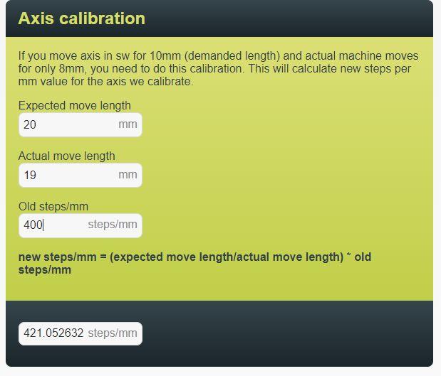

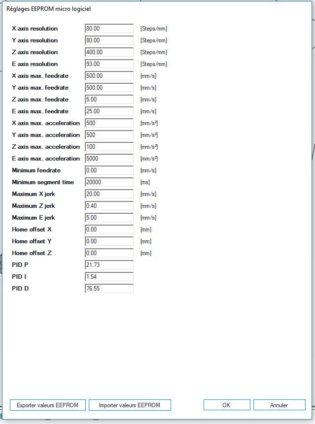

pascal_lb Posté(e) Décembre 23, 2017 Partager Posté(e) Décembre 23, 2017 c'est relativement simple, tu fais un cube de 20x20x20, tu mesures le Z si il ne fait pas 20 tu relève la valeur dans l'eeprom pour le Z tu ouvres ce calculateur https://nathan7.eu/stuff/RepRapCalculator/RepRapCalculator.html#MotorStuffPrecise tu entres en premier la valeur de ton cube 20mm, ensuite la valeur obtenue et en dernier la valeur de ton eeprom en bas tu auras la valeur que tu dois rentrer pour corriger... après 1mm sur 50 cm... je ne sais pas si tu auras mieux, ça dépend aussi de ta température d'extrusion, du flow, de l'épaisseur et de l'écrasement de la première couche.... et j'en passe Lien vers le commentaire Partager sur d’autres sites More sharing options...

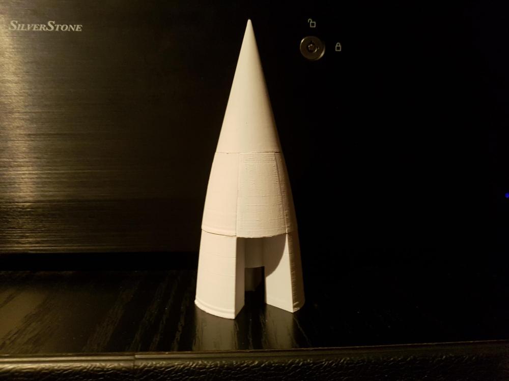

JIBOUNE Posté(e) Décembre 23, 2017 Auteur Partager Posté(e) Décembre 23, 2017 Merci de ta reponse , mais c'est pas 1mm sur 50 cm , la fusée se compose de plusieurs elements s'emboitant les uns dans les autres et a chaque element ce millimetre se trouve en moins . Quand a mon cube le Z fait 19 au lieu de 20 . Lien vers le commentaire Partager sur d’autres sites More sharing options...
JIBOUNE Posté(e) Décembre 23, 2017 Auteur Partager Posté(e) Décembre 23, 2017 Sinon voici ce que me sort mon EEprom , et là quel parametre dois-je modifier ? Lien vers le commentaire Partager sur d’autres sites More sharing options...
pascal_lb Posté(e) Décembre 23, 2017 Partager Posté(e) Décembre 23, 2017 il y a 3 minutes, JIBOUNE a dit : a chaque element ce millimetre se trouve en moins ok je n'avais pas compris ou alors c'était mal expliqué le 400.00, 3eme valeur Lien vers le commentaire Partager sur d’autres sites More sharing options...
JIBOUNE Posté(e) Décembre 23, 2017 Auteur Partager Posté(e) Décembre 23, 2017 Permet moi d'etre lourd , mais dans mon cas je dois mettre quoi comme chiffres dans les trois cases ? en sachant que mon cube ne fait que 19mm en hauteur Z Lien vers le commentaire Partager sur d’autres sites More sharing options...
JIBOUNE Posté(e) Décembre 23, 2017 Auteur Partager Posté(e) Décembre 23, 2017 Désolé , mais j'ai lu un peu rapidement ta réponse pour aller voir ton lien , et la je crois avoir compris ! dis moi juste si c'est bon. Lien vers le commentaire Partager sur d’autres sites More sharing options...
pascal_lb Posté(e) Décembre 23, 2017 Partager Posté(e) Décembre 23, 2017 parfaitement exact 1 Lien vers le commentaire Partager sur d’autres sites More sharing options...

JIBOUNE Posté(e) Décembre 23, 2017 Auteur Partager Posté(e) Décembre 23, 2017 Je te remercie vivement , je vais pouvoir refaire cette satanée fusée après avoir rentré ces nouvelles valeurs et me refaire un cube pour comparer. Encore merci a toi , et ce lien me parais génial entre parenthèses! Lien vers le commentaire Partager sur d’autres sites More sharing options...
JIBOUNE Posté(e) Décembre 23, 2017 Auteur Partager Posté(e) Décembre 23, 2017 (modifié) Si j'ai tout bien compris , L'EEprom est une mémoire interne a la carte , c'est elle qui emmagasine toutes les valeurs de la machine , et pour y avoir accès je suis passé par REPETIER , il doit aussi y avoir d'autres solutions je pense . Et ne soit pas désolé , c'est fait pour cela un forum. Modifié (le) Décembre 23, 2017 par JIBOUNE Lien vers le commentaire Partager sur d’autres sites More sharing options...

JIBOUNE Posté(e) Décembre 24, 2017 Auteur Partager Posté(e) Décembre 24, 2017 Alors résultat des courses le cube que je viens d'imprimer sous repetier en ayant modifier la valeur du Z dans l'EEprom me donne un cube de 20mm de haut , donc cela fonctionne parfaitement ! Le hic c'est qu'il faille rentrer cette valeur a chaque demarage de l'imprimante , la valeur ne s'enregistre pas a l'extinction de la machien , de plus je me sert de SIMPLIFY3d et je ne sais pas commen faire avec lui , a moins que je rentre cette valeur dans repetier et qu'en suite je passe sous simplify et que la valeur soit restée , a voir je vous dirais cela plus tard . Lien vers le commentaire Partager sur d’autres sites More sharing options...
zavala13 Posté(e) Décembre 24, 2017 Partager Posté(e) Décembre 24, 2017 Si tu avais 1 mm de moins quelque soit la hauteur de l'objet imprimé, cette solution n'est pas la bonne. la photo de ton cube, montre un "elephant foot" qui est un autre problème. Lien vers le commentaire Partager sur d’autres sites More sharing options...
zavala13 Posté(e) Décembre 24, 2017 Partager Posté(e) Décembre 24, 2017 (modifié) il me semble qu'il te faut flasher un nouveau firmware complet pour sauvegarder en eeprom. celui d'origine est plutôt réduit aux niveau des fonctionnalités. sinon rajoute la commande dans le g-code de démarrage Modifié (le) Décembre 24, 2017 par zavala13 Lien vers le commentaire Partager sur d’autres sites More sharing options...
JIBOUNE Posté(e) Décembre 24, 2017 Auteur Partager Posté(e) Décembre 24, 2017 Oui , mais flasher , vu mon niveau est une solution que je n'envisage pas dans l'immediat , reste je crois la solution du G92 dans le g-code , mais là aussi il faut que je me renseigne plus cars je ne sait ou le mettre . "elephant foot" ça je vais regarder déjà ce que cela veut dire ! merci. Lien vers le commentaire Partager sur d’autres sites More sharing options...
