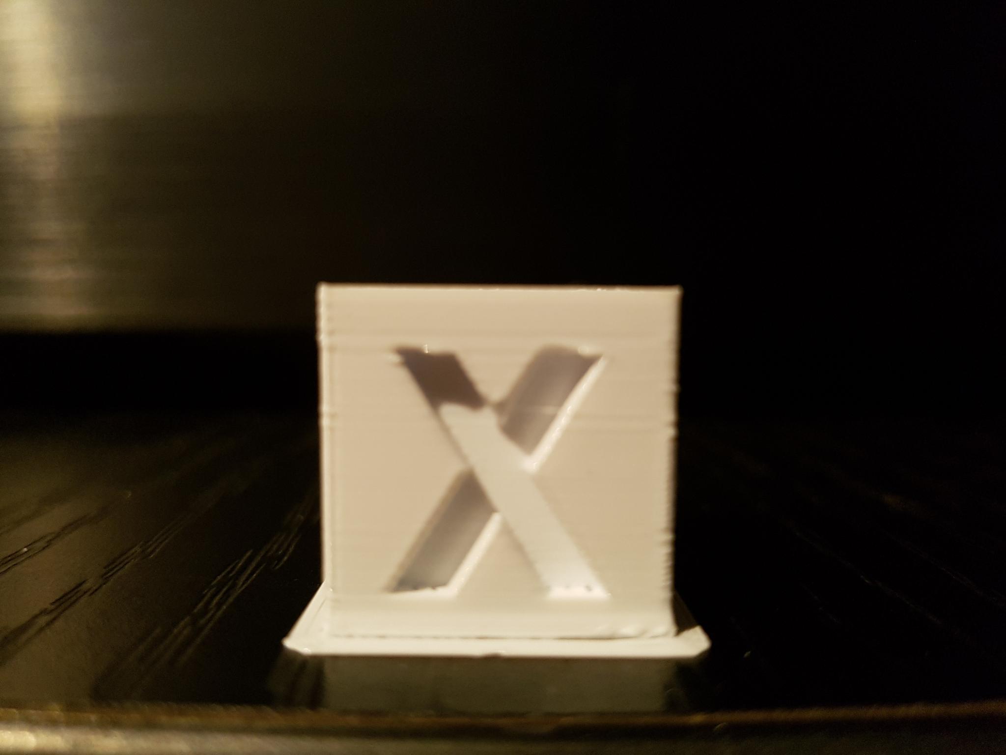

JIBOUNE Posté(e) Décembre 24, 2017 Auteur Posté(e) Décembre 24, 2017 Pied d'éléphant , donc les premières couches sont peut être trop écrasées ?

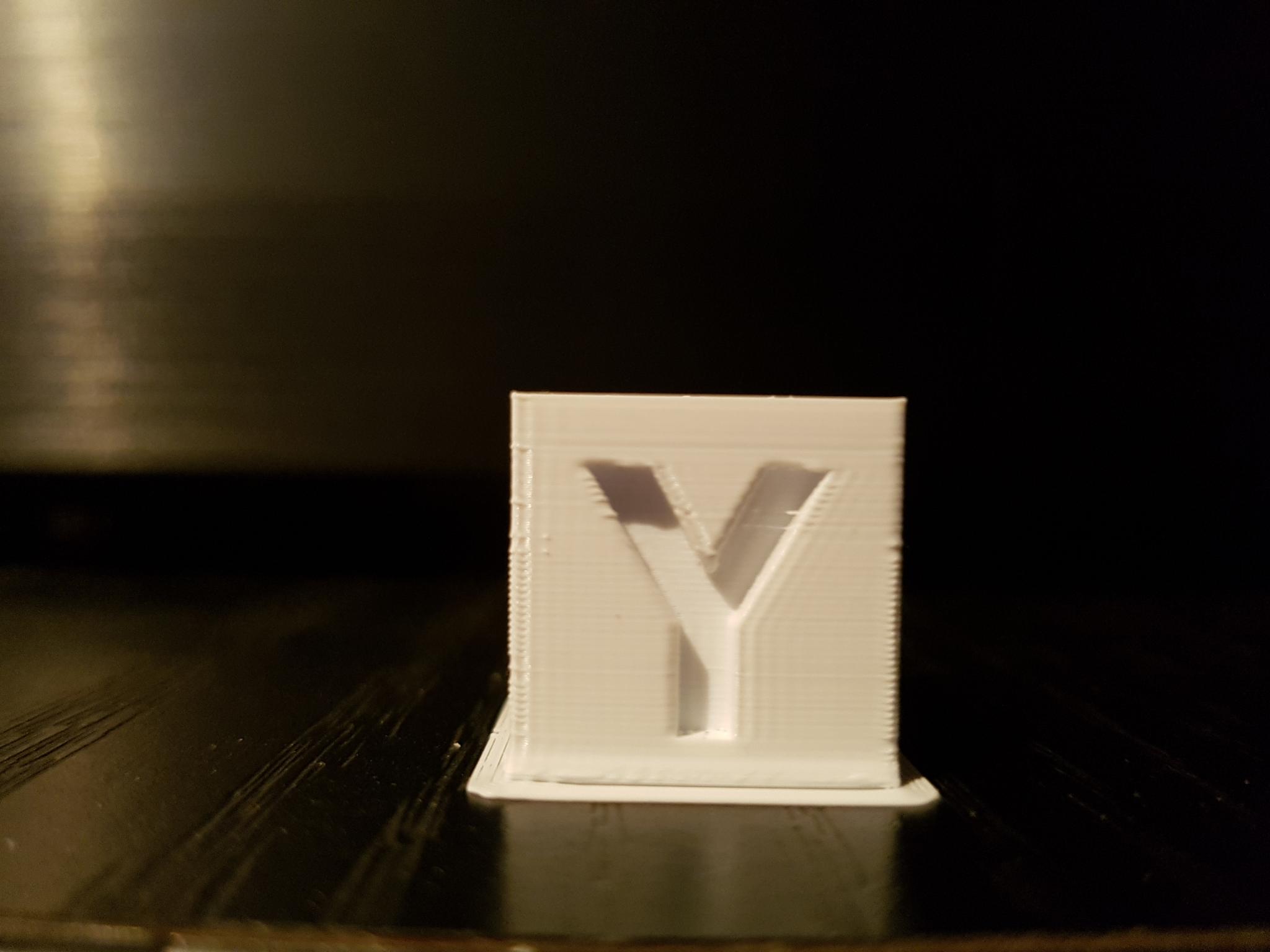

JIBOUNE Posté(e) Décembre 24, 2017 Auteur Posté(e) Décembre 24, 2017 Là on vois bien la différence de hauteur
zavala13 Posté(e) Décembre 24, 2017 Posté(e) Décembre 24, 2017 (modifié) elephant foot : les premières couches sont écrasées donc plus larges. et visiblement tu as un problème avec les premières couches mon cube : Modifié (le) Décembre 24, 2017 par zavala13

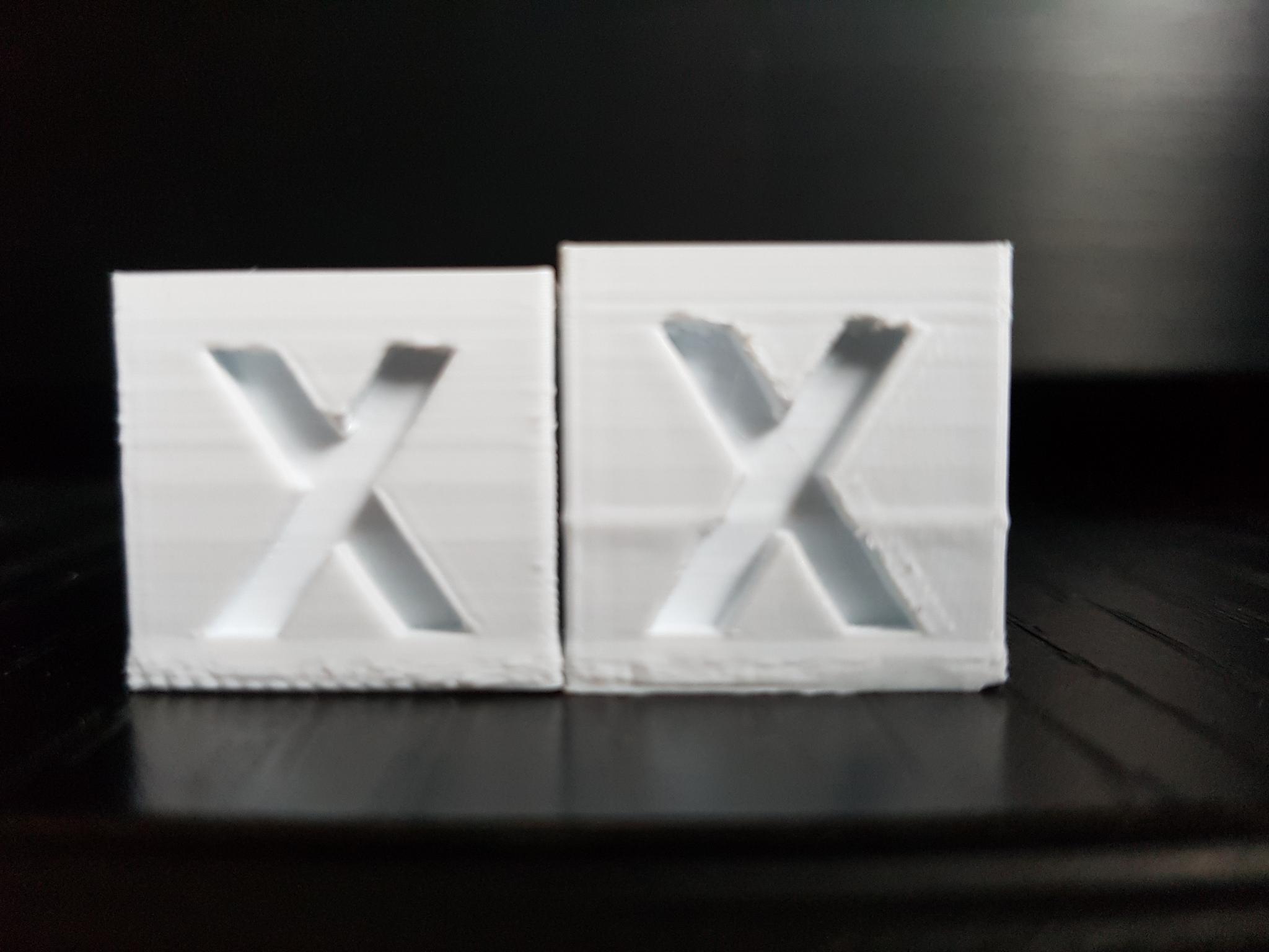

JIBOUNE Posté(e) Décembre 24, 2017 Auteur Posté(e) Décembre 24, 2017 Oui en effet je me rends compte que le début du cube , les couches bavent e epaississent le cadre , alors je reprends tout a zéro , un réglage du bed au plus fin , rajout de papier alu pour compenser le creux du milieu du plateau , pose du reglet sur le plateau , il est parfait , non sans mal je l'avoue , en suite calibrage de la tete a 0.20 avec une cale de mecano , le milieu tombe pile poil , je relance le cube , on verra , après si le probleme des premieres couche continu je me pencherais sur le logiciel ! verdict dans 30 minutes ......
Invité Posté(e) Décembre 24, 2017 Posté(e) Décembre 24, 2017 De plus on dirai que ton X est tout difforme sur ton cube. Il faut surement vérifier la partie mécanique. Point dur, jeu, serrages...

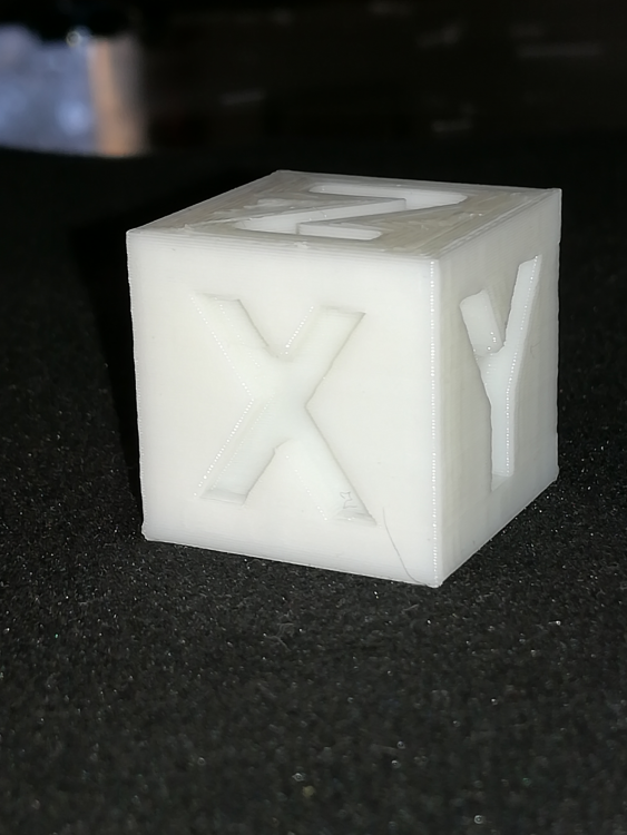

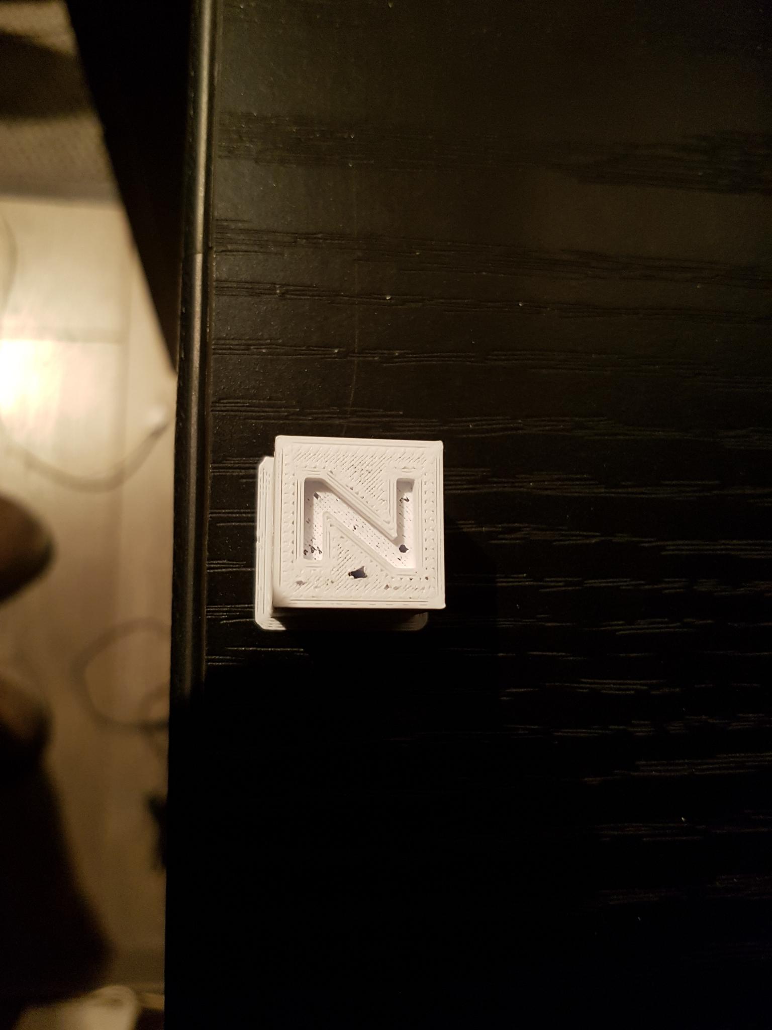

JIBOUNE Posté(e) Décembre 24, 2017 Auteur Posté(e) Décembre 24, 2017 Alors , des nouvelles , déjà je viens de trouver pour simplify3d comment rentrer un g-code qui me permet de retrouver toutes les bonnes valeurs du cube , la solution envoyer la commande suivante M92 X... Y... Z... puis envoyer (renseigner les valeurs en lieu et place des points) le seul "souci c'est qu'il faille le faire a chaque allumage du logiciel , j'ai pas encore trouver le moyen de le "graver" dans L'EEprom ! cela fonctionne bien mon cube a les bonnes cotes désormais. Concernant le fameux cube les photos suivent. 1° Les cotes sont bonnes 2° Les arretes du bas sont moins ecrasées 3° Effectivement il y a comme une legere rotation de la lettre sur le coté droit (a voir avec un peu de grattage dans les creux des lettres afin de confirmer cela) 4° Il faut que je revoie le recouvrement du Z (nb de couches etc...) 5° Les faces du cube sont très belles Encore du travail , mais déja pour les cotes ,probleme regle, je vais regarder de plus pres le non allignement des lettres ...a suivre donc
JIBOUNE Posté(e) Décembre 24, 2017 Auteur Posté(e) Décembre 24, 2017 C'est fou en regardant les photos qui font ressortir des faces (bof) et ce que mes yeux voient en direct sur le cube . Meme avec une loupe grossissement X je vois pas les mêmes défauts(faut peut être que je consulte ) ou alors que l'objectif du samsung S7 est très puissant !!!!!!!! A vous lire et je vous souhaite de belles fetes
