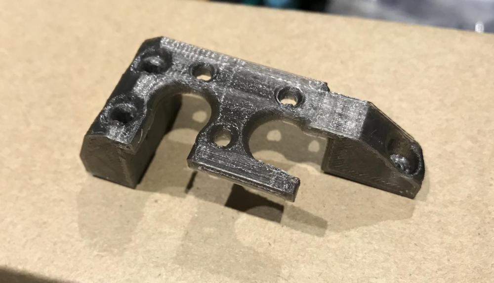

Cela fait un petit moment que je tente d'imprimer avec le  G-fil 1.75mm Bleu Translucide de chez Emotion Tech....
Mais franchement compliqué.
Pour des impressions relativement homogènes ou droites ça passe plutôt bien. Par contre dès qu'il y a un dévers ou des supports d’impression, ça bave, voir c'est impossible à imprimer.
Si certain l'utilise avec succès sur la Micro delta rework merci pour toute info.
J' ai tenté avec un peu plus de retrait du fil lors de l’impression à 3mm même à 3,5mm. et entre 225 degré en 235 degré pour la buse. Mais ça bave...
Je vous met une photo du meilleur résulta sur une pièce qui me pose problème elle fait 6 cm de large, et sur un cube de calibration de 2x2x2 cm, lui plutôt nickel.

@Yanax pour du PETG tes impressions sont loins d'être vilaines ;)
J'ai du Gfil translucide noir et j'ai ce type de paramètres qui ne fait pas trop de fils :
- vitesse ralentie à 45mm/s
- acceleration activée
- ventilation de 50-60% au besoin (selon la pièce, s'il y a des "bridges" ou de "l'overhang")
- 3mm de retrait à 60mm/s et un "retraction extra prime amount" de 3mm3 (paramètre de Cura)
- une temperature de 225°C aussi
- des couches de 0.2mm

C'est imprimé en
Couches de 0.2mm
vitesse ralentie à 40mm/s à 43,  j'ai même testé en 45mm/s mais c'est pire.
- ventilation de 40-70% au besoin
- 3mm de retrait
pour la pièce c'est celle là: https://www.thingiverse.com/thing:429410/apps
Mais j'ai enlevé la partie rotule avec blender.
Les meilleures résultats comme ceux que vous voyer son des pièce remplit à 100%
Le pire c'est si je ne rempli pas la pièce genre à 60 %, ou tous ce qui a des supports pour l'impression alors là c'est festival au niveau des supports ça filoche et s'emmèle dans tout les sens et c'est même impossible à imprimer.
Je vais refaire des test à 225 degré alors.

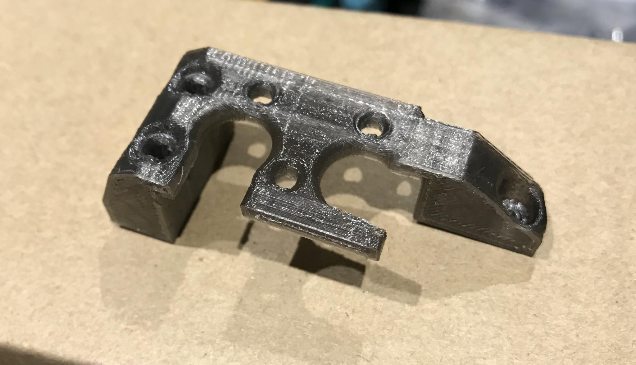

@Yanax Et tu utilises quel slicer ? Si c'est Cura, penses à rajouter la rétraction "extra" qui est très utile pour gérer le PETG (dans la catégorie du matériau).
Ah et j'avais oublié, descends aussi ton flow à 97% ^ ^

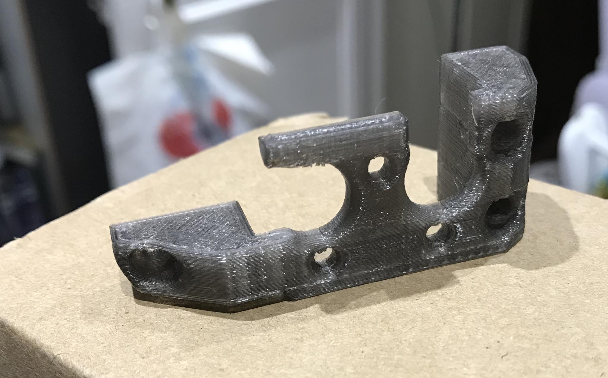

Edit : A titre de comparaison et pour te montrer que tes résultats me paraissent déjà très corrects, voici un print réalisé il y a 2 semaines (loin d'être parfait !), dans le GFIL translucide noir. C'est imprimé avec un infill à 15%, et comme c'était juste un brouillon d'une pièce que j'ai créé, je n'ai pas pris le temps de la "nettoyer"  :
L'impression s'est faite dans le sens ci-dessous, avec un mini support juste sous le côté gauche (avec juste l'option "touching buildplate" dans Cura) car il y a un décalage de 2mm dans le "vide".
J'ai tout comme toi quelques petits fils qui dépassent, mais rien "d'atroce", les trous de vis et ronds sont imprimés sans support. Ca a "bavé" un petit peu sur les surfaces à l'horizontale (haut du trou des vis), mais rien qui n'empêche l'impression (ni même le bon fonctionnement de la pièce :) )
Modifié (le) par Marlequeen
@Yanax : as-tu testé avec un retract plus important ? 4 à 6 mm ?
Si tu as changé ou modifié la tête/bloc d'impression : vérifie que la ventilation est bien positionnée
