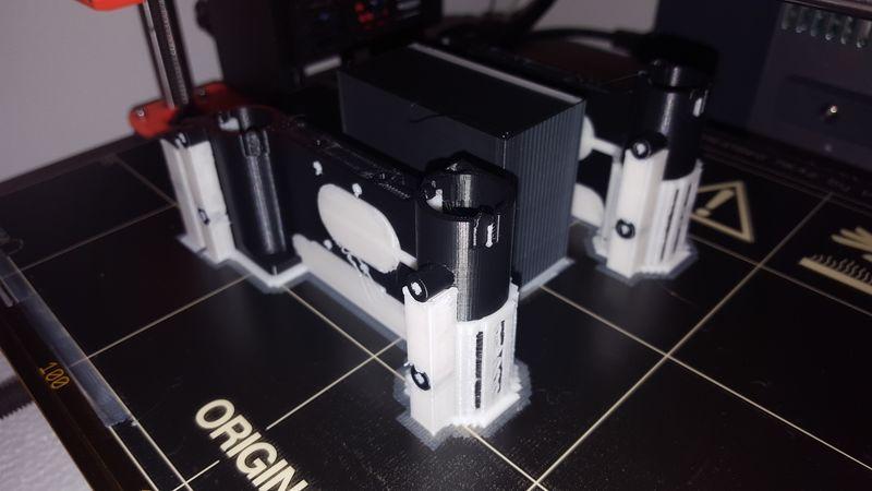

Désolé du retard mais je ne pensais pas qu'il fallait modifier autant de truc dans le Marlin, et quelque soucis de calibration sinon maintenant c'est du OPEN BAR :banana:
voila le résultat de mon 1er test.
IMG_6704.thumb.JPG.3857feb559c337461c3361f0d4f53e3d.JPGIMG_1020.thumb.JPG.e745ff0310485b28e009f8bad7f291a1.JPG
un peu décollement a l'avant gauche et du wobble plutôt régulier a mon avis.
Mais bon, pour le test dimensionnelle, c'est réussi le cube fais exactement 20x20X20. donc du coup plutôt satisfait du résultat.
Plus qu'a réglé le wobble.
En revanche je sais ce que sa fais d'avoir une imprimante silencieuse, plus de grincement, de bruit strident, etc.....

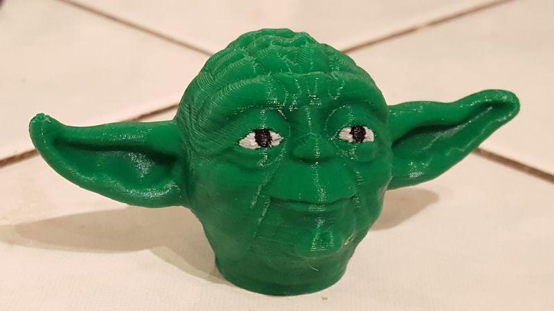

@Kachidoki, je vois que tu as une MK2S avec MMU, c'est comment le multicouleur?
c'est facile a définir les coueurs sur slice ou pas?
Le chromatik est bien le seul filament capable d'avoir du warping sur un bed chauffant, en plus avec du PEI 9_9
Rigolo en tout cas de retrouver les signes hérités d'une DE200, le gros pâté au milieu du plateau, la config pour un plateau de 200x200, et aussi le wobble. :ph34r:

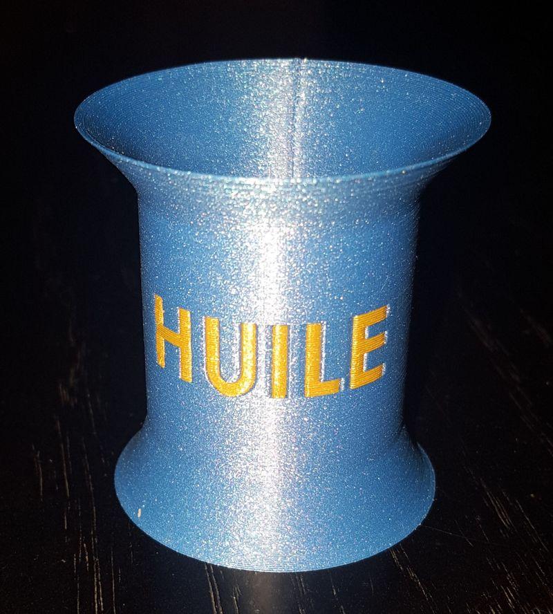

Pour la MMU, le multicouleur c'est sympa, ça sort des pièces propres :
20171121_080439.thumb.jpg.4e3713a7db969401c258d006b4e9c99e.jpg20171028_200041.jpg.59110122e3e926ce99fd30574574453f.jpg
Sur slic3r c'est tout con mais faut quand même suivre le tuto la première fois pour comprendre l'astuce, et il suffit d'assigner un extrudeur à chacun des STL.
Le plus compliqué en fait c'est de réussir à avoir la pièce avec tous les STL ayant la même origine, pour qu'ils s'importent alignés correctement.
