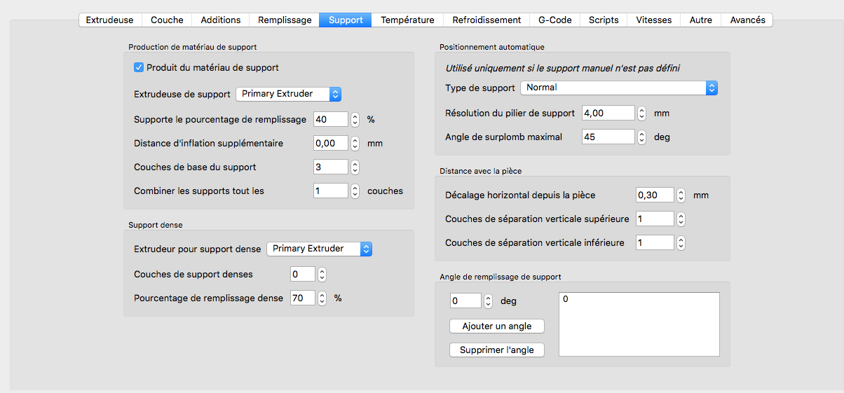

dani31 Posté(e) Janvier 2, 2018 Posté(e) Janvier 2, 2018 (modifié) Salut à tous, J'ai une i3 Mega Ultrabase, j'utilise Simplify3D, que je trouve très bon, rapide et facile d'accès. Par contre il y a un problème récurrent avec ce slicer, c'est que dès que l'objet demande des supports, ils tiennent rarement jusqu'au bout de l'impression ! Ils finissent très souvent par se décoller du plateau, alors que l'objet imprimé tient sans problème, le plateau est chauffé à 60 degrés. Dans l'onglet "support" de S3D j'ai mis 3 couches de base du support, et pareil. Ma première couche est bien écrasée pourtant. Il n'y a pas possibilité de faire une sorte de radeau uniquement pour les supports ? Vous aussi vous avez ce problème avec S3D ? Merci. Modifié (le) Janvier 2, 2018 par dani31
Invité Posté(e) Janvier 3, 2018 Posté(e) Janvier 3, 2018 Tu peux ajouter une jupe de plusieurs tours distante de 0 ou 0,05 mm selon le contact avec la pièce pour aider très supports à tenir. Ça te fera un brim qui tiendra tes supports

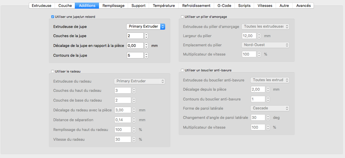

dani31 Posté(e) Janvier 3, 2018 Auteur Posté(e) Janvier 3, 2018 (modifié) Du coup la jupe se fera autour de l'objet et des supports depuis la version 4 ? Pas possible de juste mettre une jupe autour des supports car l'objet tient sans problème ? Voilà les modifications que j'ai apportées, dommage qu'on ne puisse pas choisir la jupe que pour les supports, parce qu'en plus ça se retire facilement ensuite la jupe autour de l'objet ? D'autres possesseurs d'une i3 ultrabase et de Simplify3D ont ce problème ? Merci. Modifié (le) Janvier 3, 2018 par dani31

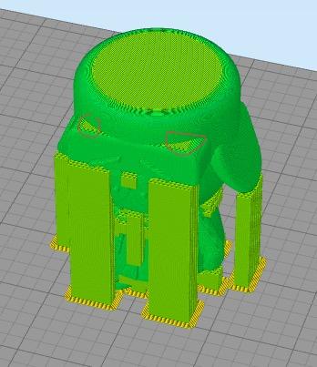

dani31 Posté(e) Janvier 4, 2018 Auteur Posté(e) Janvier 4, 2018 (modifié) C'est bon finalement avec la jupe ça a marché, j'ai mis une valeur de 10 pour les contours, les supports sont bien restés en place, merci donc à toi @db42 J'avais un problème sur mes prints sur la couche du dessus où il y avait quelques espaces, du coup j'ai monté le flow à 1 au lieu de 0.90 dans Simplify3D, maintenant le dessus est nettement mieux, mais par contre à ces deux endroits là (entourés en rouge) j'ai un petit manque de matière avec de tout petits trous, ça viendrait d'où d'après vous ? C'est bizarre car le haut de la tête s´est bien imprimé, j'avais pensé à régler le périmètre mais ces petits trous sont situés sur du plat et non à la jonction avec le début de la casquette, ensuite si c'était la couche du dessus qu'il fallait augmenter j'aurai des problèmes aussi en haut de la casquette, et pour mon taux de remplissage qui est de 10% j'aurai aussi des problèmes du coup au dessus de la casquette. Mon taux de remplissage est réglé à 10%, 100 microns, la couche du dessus à 4 et le périmètre à 2. Qu'en pensez-vous ? Merci. Modifié (le) Janvier 4, 2018 par dani31
Invité Posté(e) Janvier 4, 2018 Posté(e) Janvier 4, 2018 4 couches supérieures pour du 0,1 avec un faible remplissage c'est pas assez
dani31 Posté(e) Janvier 4, 2018 Auteur Posté(e) Janvier 4, 2018 Et si je tente 17% de remplissage avec 4 couches supérieures ?
Invité Posté(e) Janvier 4, 2018 Posté(e) Janvier 4, 2018 Il vaut mieux monter le nombre de couches supérieures car 0,1 x 4 couches ça ne fait que 0,4 de coque. Il faut au moins 0,6/0,8 de coques
dani31 Posté(e) Janvier 4, 2018 Auteur Posté(e) Janvier 4, 2018 Merci à vous deux. @nono30 tu pourrais me faire une capture d'écran de tes réglages de couches en 0.10 ? Tu imprimes à quel pourcentage de remplissage ?
dani31 Posté(e) Janvier 5, 2018 Auteur Posté(e) Janvier 5, 2018 (modifié) @db42 je vais augmenter le top layer à 8, faut-il aussi mettre 8 pour bottom layer ? Le périmètre actuellement je l'ai a 2, il faut l'augmenter ? Ne peut-on pas spécifier à Simplify3D qu'on veut qu'il imprime le haut à 0.8mm sans devoir saisir les valeurs top layers/bottom layers manuellement ? Merci. Modifié (le) Janvier 5, 2018 par dani31

dani31 Posté(e) Janvier 6, 2018 Auteur Posté(e) Janvier 6, 2018 (modifié) Alors j'ai essayé avec 8 pour les couches du dessus et dessous et ça fait exactement pareil à 10 de remplissage. Je suis en train d'essayer avec un périmètre de plus, soit 3. J'avais remarqué qu'en passant le remplissage de 10 à 17 c'était un peu mieux, et la j'avais 4/4/2 pour le dessus, dessous et périmètre, je devrais peut-être essayer 17% en 8/8/2. Mais c'est drôle car on voit bien qu'il y a plus de couches sur le dessus de la casquette mais aux deux endroits entourés en rouge il n'y a strictement aucune différence par rapport à 4/4, j'ai de tout petits trous et on voit que c'est mince quand même. J'ai imprimé Cartman aussi, et le dessus de sa casquette qui elle est arrondie c'est pareil, de tout petits trous, ensuite le reste c'était nickel. Modifié (le) Janvier 6, 2018 par dani31
